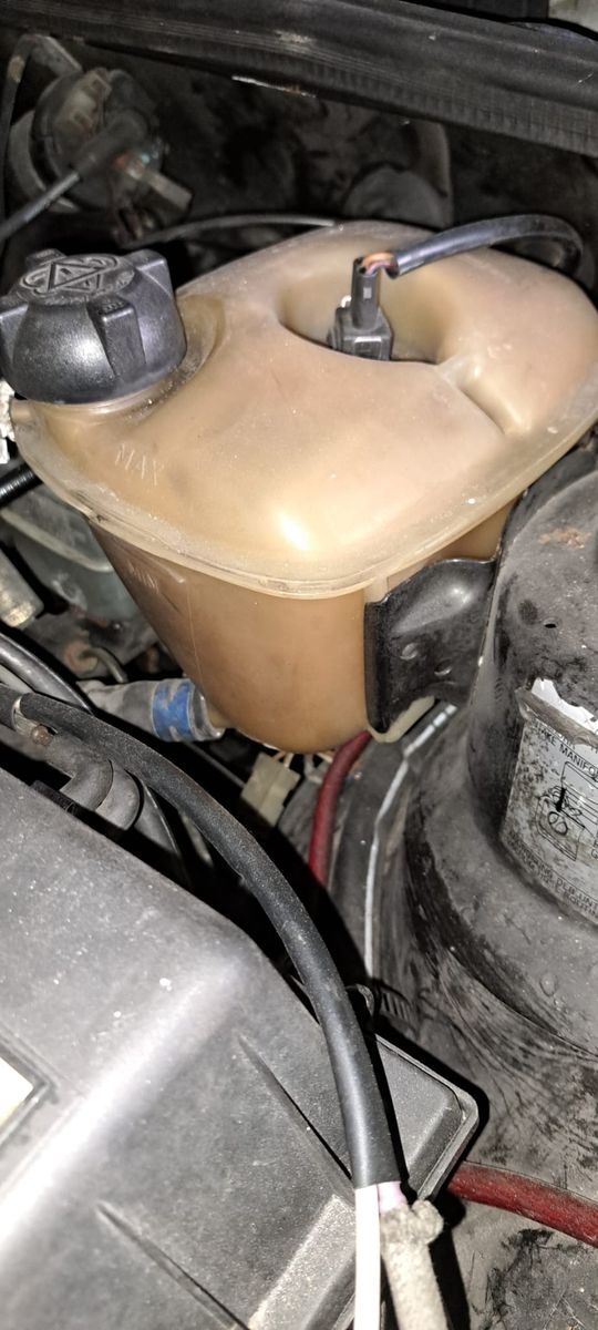

    Hier mal zwei Fotos vom Behälter, so dunkel waren die bei mir noch nie.
  • Den Kühlwasserbehälter abbauen, Anschlüsse verschließen, dann Heisswasser mit corega tabs füllen und einwirken lassen. Das hat bei mir gut funktioniert, danach mit einer flexiblen bürste den Rest vll noch entfernen. Wenn dich das verfärbte an dem Behälter selbst stört nen neuen kaufen.

  • Danke dir, mir ging es aber gar nicht direkt um den Ausgleichsbehälter, der kommt tatsächlich neu, mir ging es eher um die Reinigung des gesamten Systems und ob es sinnvoller ist das System mit den alten Komponenten erstmal (vor-) zu reinigen und dann erst auf die neuen Teile umzubauen und ggf. den Wärmetauscher auch separat zu reinigen.
    Oder ob das alles überflüssig ist, ich ruhig die neuen Teile schon verbauen kann, dann reinigen und das System ordentlich durchspülen und fertig. Ich bin mir halt nicht sicher ob ich mir durch die Reinigung mit verbautem neuen Kühler, diesen nicht sofort wieder zusetze durch gelöste Teilchen im Zuge der Reinigung :/

  • Den Ausgleichbehälter nimm neu, den bekommst nicht mehr wirklich sauber !
    Ich hab einen von meyle bestellt für meinen 1,8er 2er Golf...schaun mir mal.
