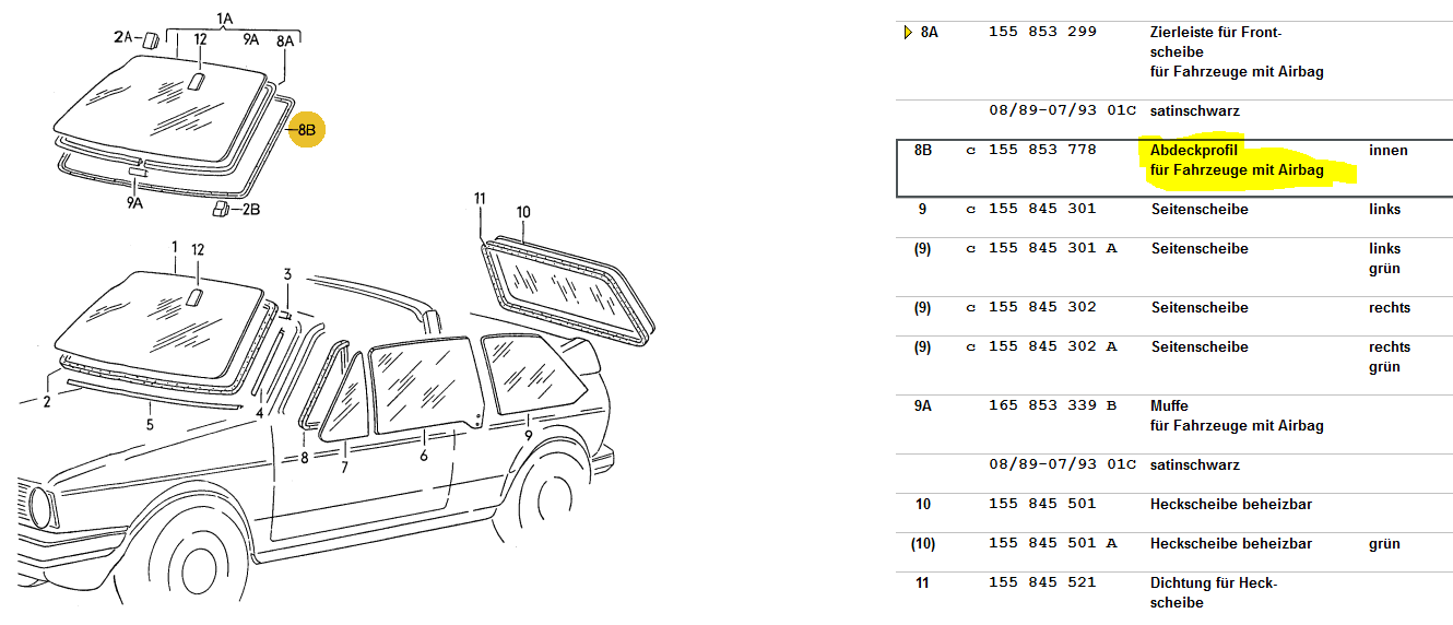

hat jemand evtl. die passenden Teilenummern für die Scheibe und für die Dichtung für das USA Modell zum verkleben ?

Ich habe in Beitrag3 einen Link gepostet, da steht doch alles drin und beschrieben: https://www.cabby-info.com/files/body/WindowGlass.pdf

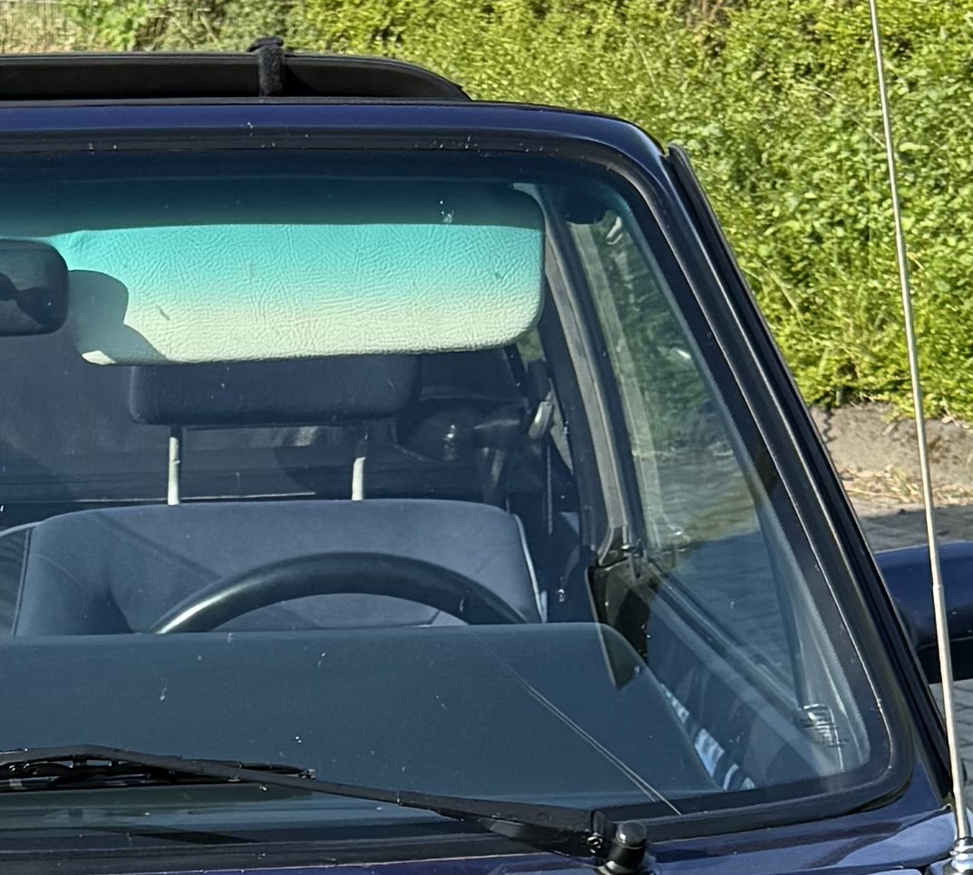

für alle die noch Bedarf haben und keine Lösung gefunden haben für das Scheibenproblem am US Modell:
Glastec in Rheinbreitbach konnte mir weiterhelfen und hat eine passende Scheibe zum kleben gefunden und fachgerecht eingebaut mit universeller Schiene von außen und originaler Dichtung von innen. Am Rahmen wurde nichts abgeschnitten.
Sehr kompetent und seriös. Bin super zufrieden mit dem Ergebnis.
Hoffe das hilft jemanden.

Hast du Bilder wie wo was die gemacht . Vor allem , woher haben die , die neue Dichtung innen bekommen ? Weil mein Lackierer hat genau diese Dichtung geschnitten und nun bin ich auf der Suche nach Ersatz
