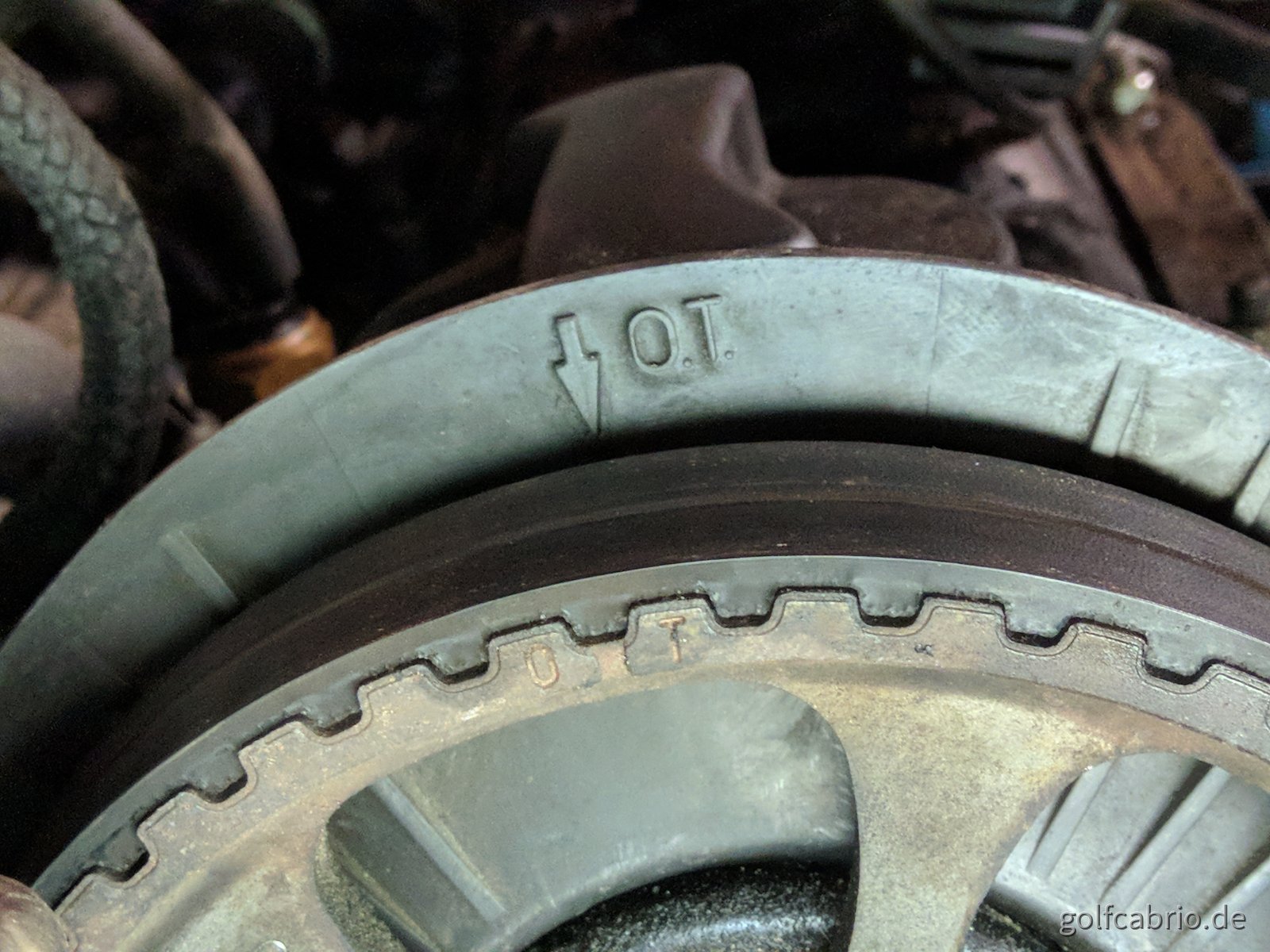

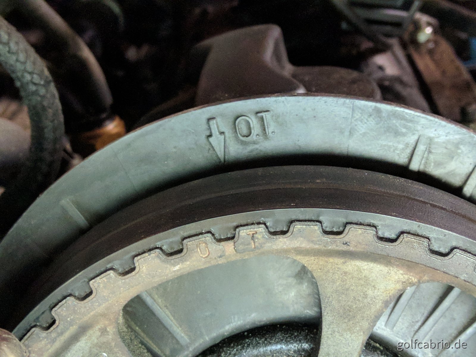

    mein Cabrio macht etwas Probleme mit dem Leerlauf, also habe ich angefangen das ganze zu Prüfen und einzugrenzen.

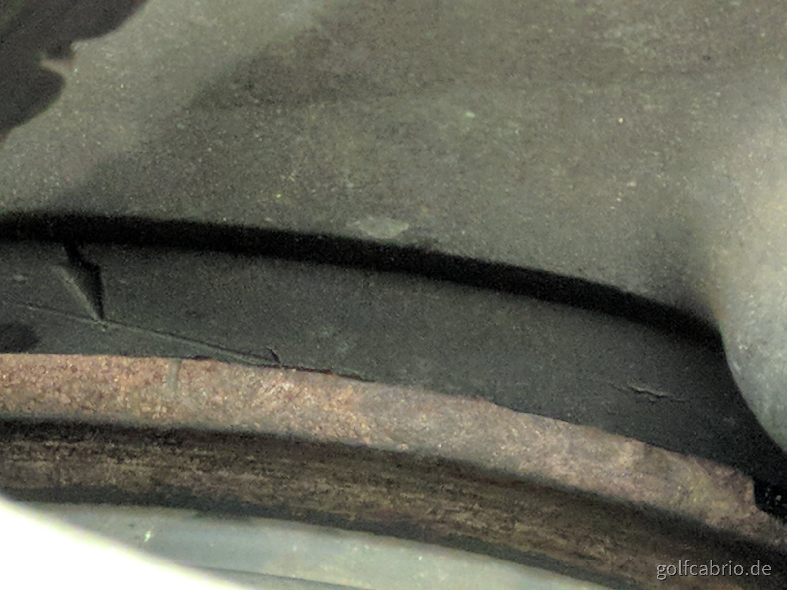

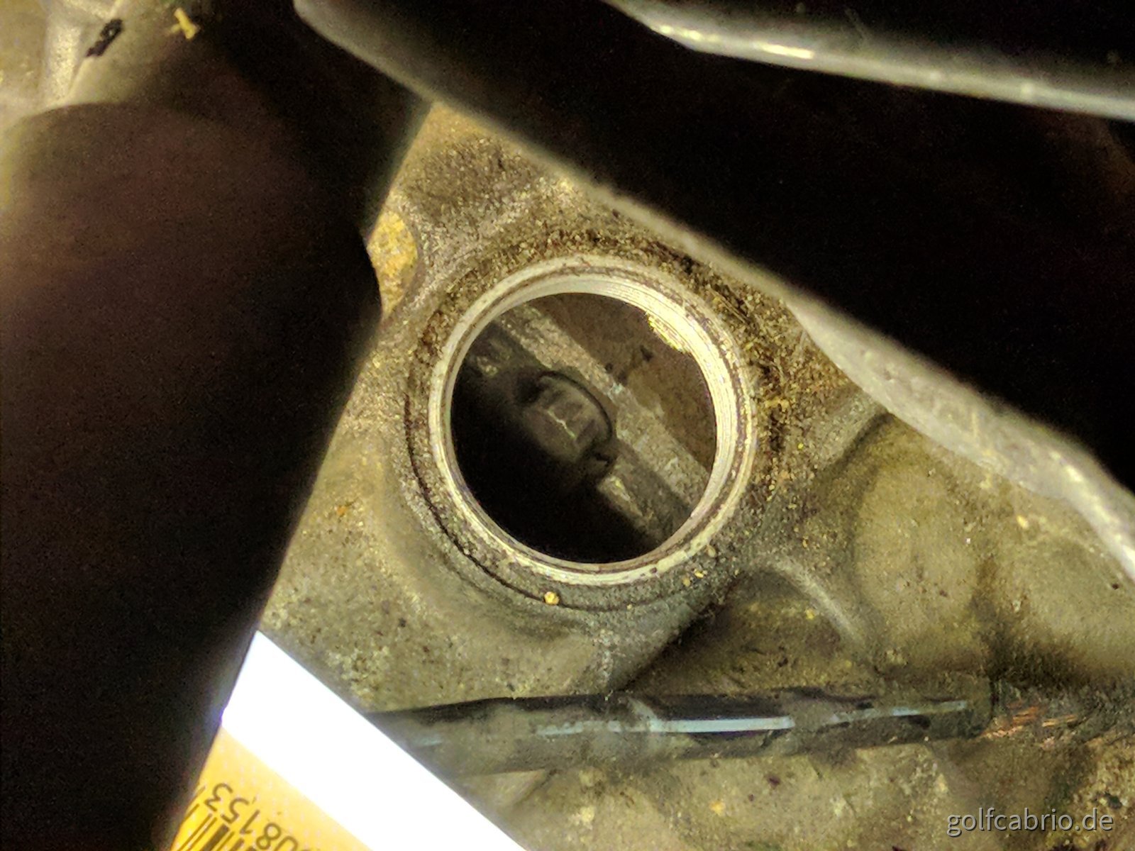

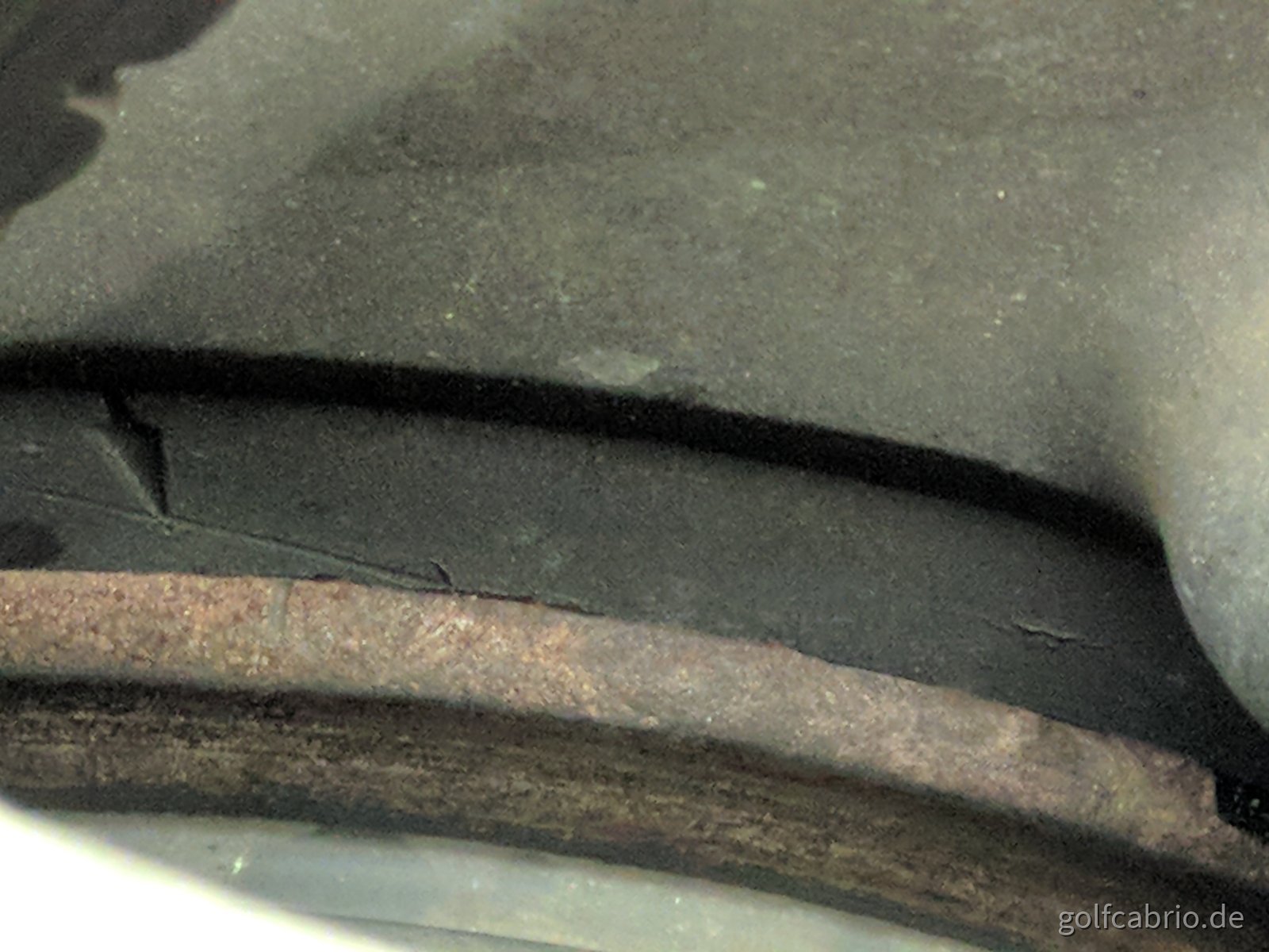

    Dabei ist mir aufgefallen das die Steuerzeiten hinten und vorne nicht passen, denn wie auf den Bildern zu sehen hat jmd mit einem Edding sich Markierungen auf der Schwungscheibe gemacht.
    Wenn ich jetzt nach Links zurück drehe kommt nach ca. 15-20° die erhabene Original Markierung für OT und Zündzeitpunkt.
    Also wie nun weiter, Ventildeckel runter und auf Ventilüberschneidung prüfen?
    Oder hat jmd von euch eine Idee was hier falsch gelaufen ist.

  • zuerst musst du mal schauen, ob die Steuerzeiten tatsächlich so daneben liegen.
    Kerzen raus und ersten Zylinder auf OT drehen (5. Gang rein und Auto etwas vor oder zurück schieben.
    Wenn der Kolben ganz oben ist, wird sicherlich auch die OT-Markierung im Kuckloch auftauchen (ein kleines gegossenes o)
    Kurz davor oder danach (je nachdem wie herum du drehst ) kommt eine dreieckige Kerbe. Diese markiert den 6 Grad Zündzeitpunkt.
    Nun schauen wie die Nockenwelle steht.
    Viele Grüße Horst
    Antoine de Saint-Exupéry

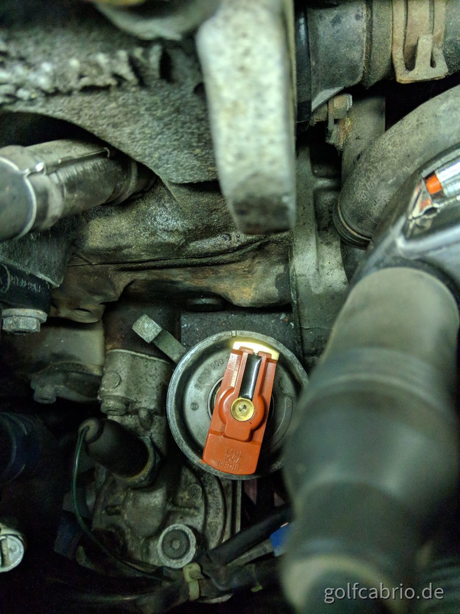

  • So wie das sehe sind die Steuerzeiten verstellt .Die Markierung auf der Schwungscheibe sollte auf einen Runden Kreis\Auge sein und der Finger auf der Markierung 6Grad am Zündverteiler .Wie meine MyGolf1Gabrio schon schreibt.......Die Steuerzeiten verstellen sich aber nicht ohne Grund ,wann wurde der Steuerriemen gemacht?
  • Es soll Fälle geben, da schert das untere Zahnrad der Kurbelwelle ab (prüfen). Ansonsten wäre es möglich, dass das Zahnrad der Nockenwelle verkehrt herum montiert wurde und deswegen die Markierungen nicht stimmen - daher lieber auf Plausibilität prüfen, ob sich im OT die Ventile von Zylinder 4 in Überschneidung befinden, d.h. Ein- und Auslassnocken liegen auf den Hydrostößeln auf.
