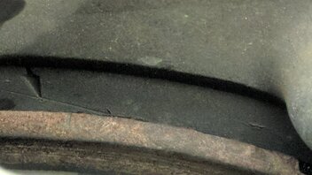

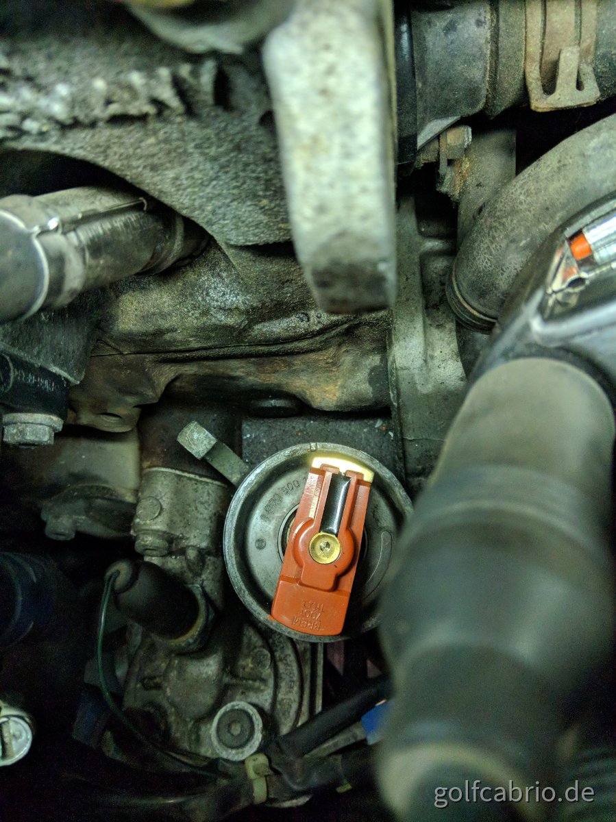

    Dabei ist mir aufgefallen das die Steuerzeiten hinten und vorne nicht passen, denn wie auf den Bildern zu sehen hat jmd mit einem Edding sich Markierungen auf der Schwungscheibe gemacht.
    Wenn ich jetzt nach Links zurück drehe kommt nach ca. 15-20° die erhabene Original Markierung für OT und Zündzeitpunkt.
    Also wie nun weiter, Ventildeckel runter und auf Ventilüberschneidung prüfen?
    Oder hat jmd von euch eine Idee was hier falsch gelaufen ist.

    Was mich noch immer verwundert ist, das sobald ich alles auf OT stelle nur die eigene Markierung an der Schwungscheibe zu sehen ist, sobald ich zurück drehe wie oben beschrieben kommt die VW Markierung auf der Schwungscheibe.
    Spricht das nicht für verstellte Steuerzeiten oder wo ist mein Denkfehler?
