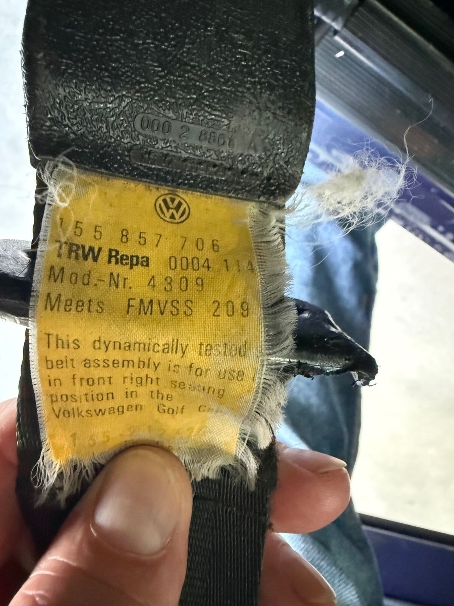

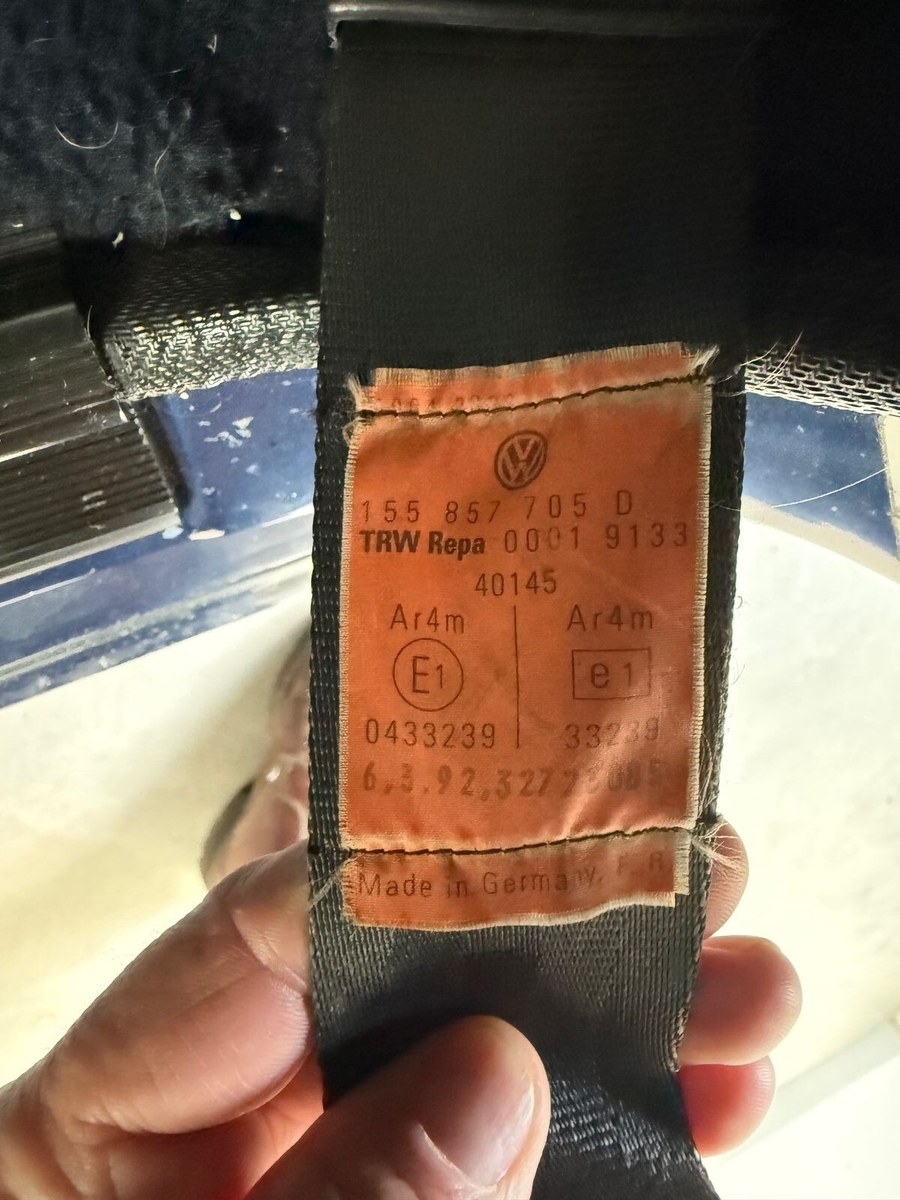

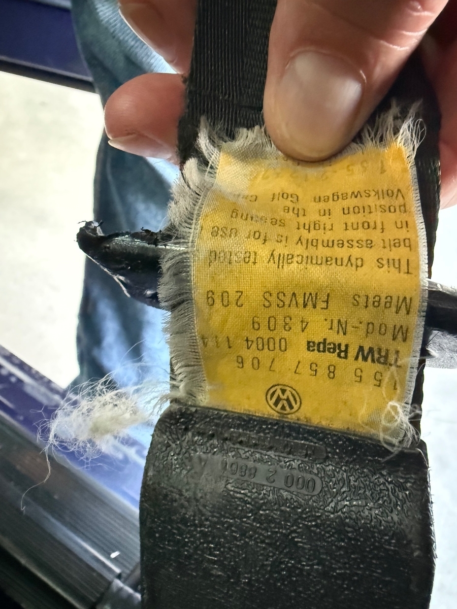

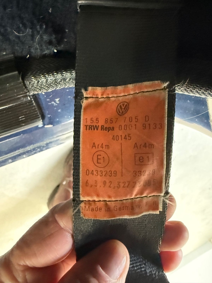

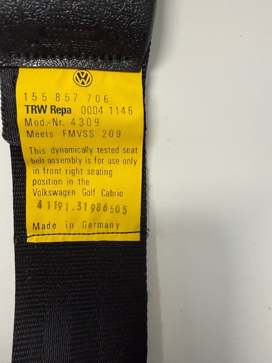

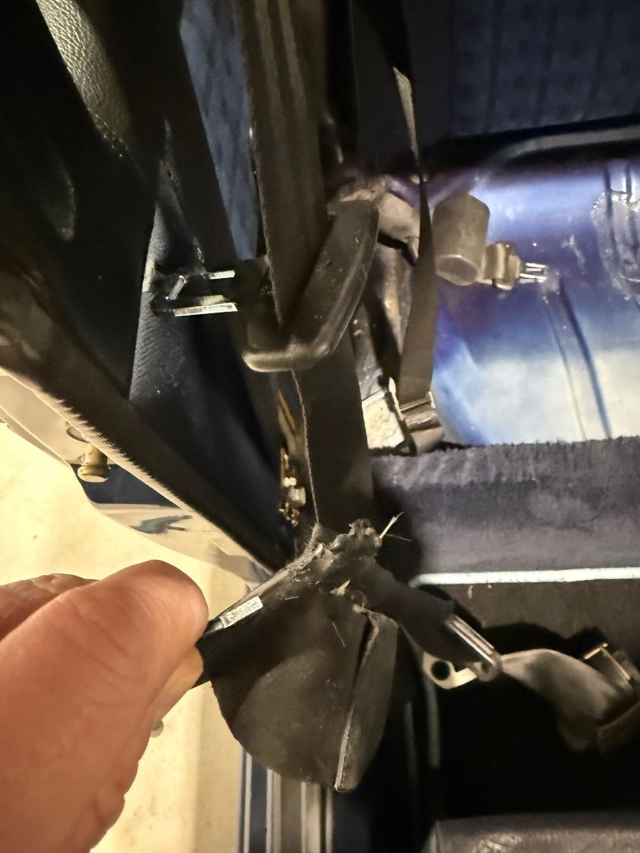

Ich habe mal die Aufnäher (oder das, was von denen übrig ist
) fotografiert, siehe Bilder anbei. Meiner Meinung nach ist da aber eine E-Kennzeichnung vorhanden, oder? Der Fahrergurt schein schonmal getauscht worden zu sein, mein Auto ist 1991 gebaut, auf dem Gurt steht 03.1992, wenn ich das richtig sehe.
Gruß stef

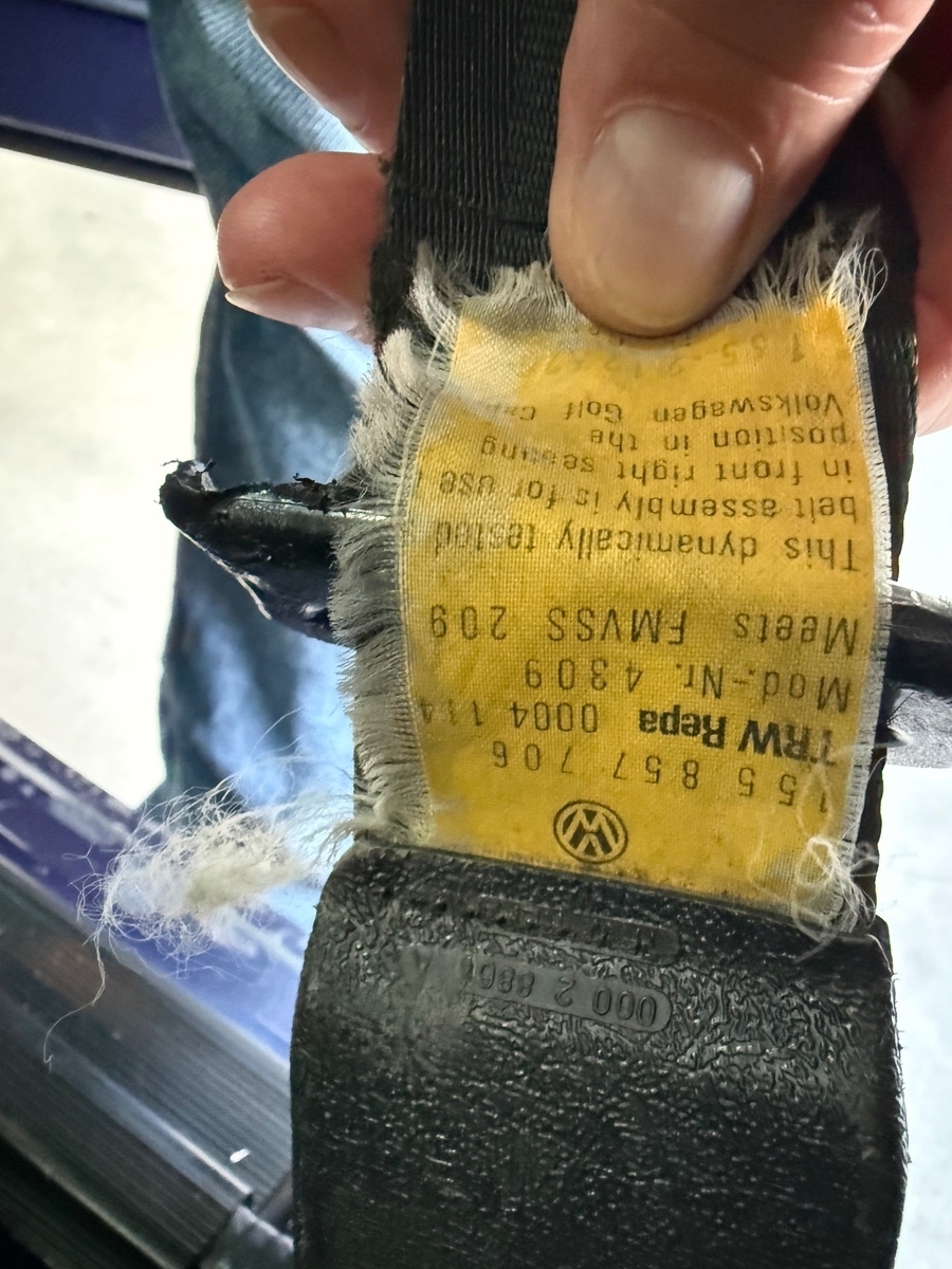

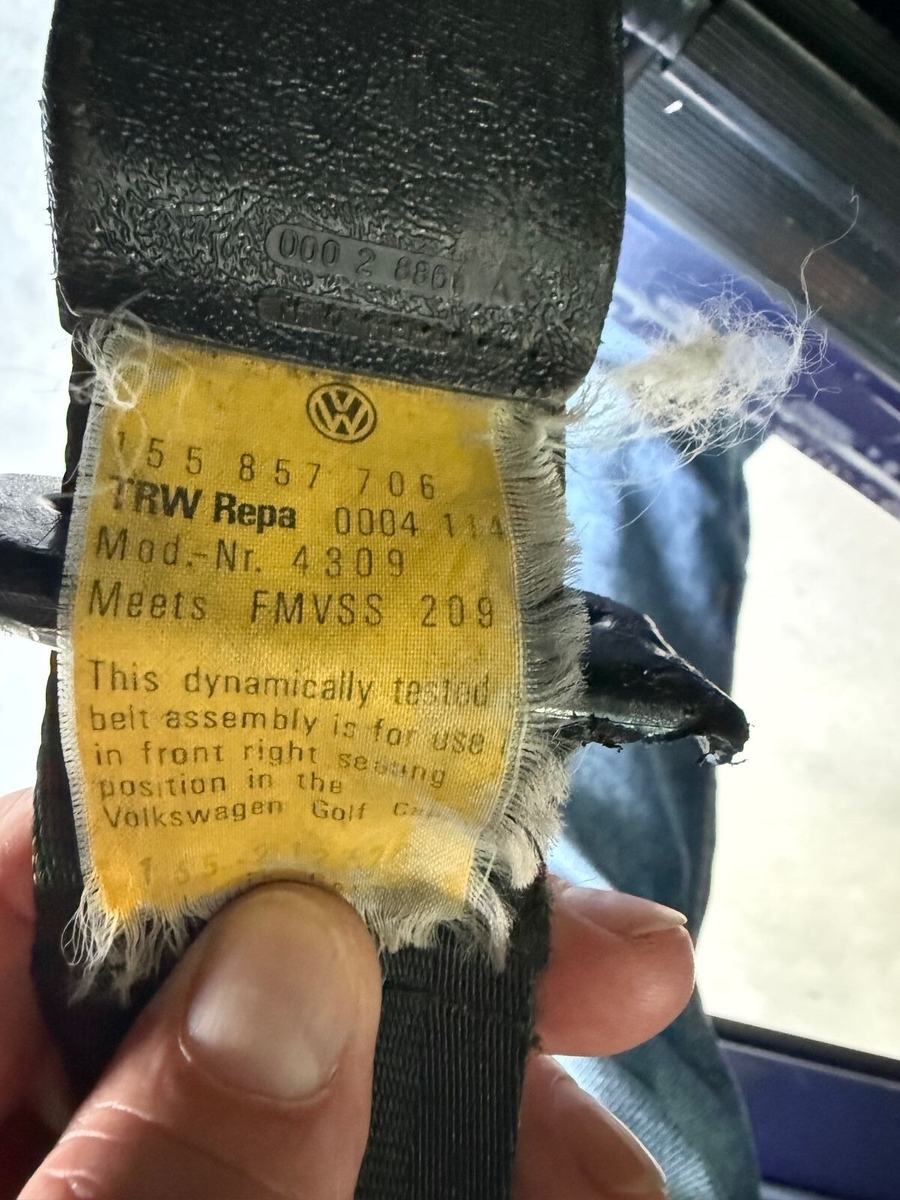

Ich sehe beim rechten (US-Gurt) keine Kennzeichnung.
Der Fahrergurt scheint ja schonmal gewechselt worden zu sein .... die beiden Gurte unterscheiden sich hinsichtlich der unteren Führung. Offensichtlich gab es da Unterschiede. Der Witz ist dann aber, dass nur der linke Gurt in meinen Fahrzeugpapieren steht ![]()
Das hatte ich auch schon gesehen. Der deutsche Gurt hat da unten an der Schwellergefestigung so einen fancy Verdrehmechanismus damit man nach hinten leichter einsteigen kann. Die Feder habe ich bei mir entfernt weil sich das immer mit dem Verstellrad der Recarolehne verheddert hat. Die Lehne ist bei mir von links nach rechts getauscht wegen Verschleiß an der Wange.

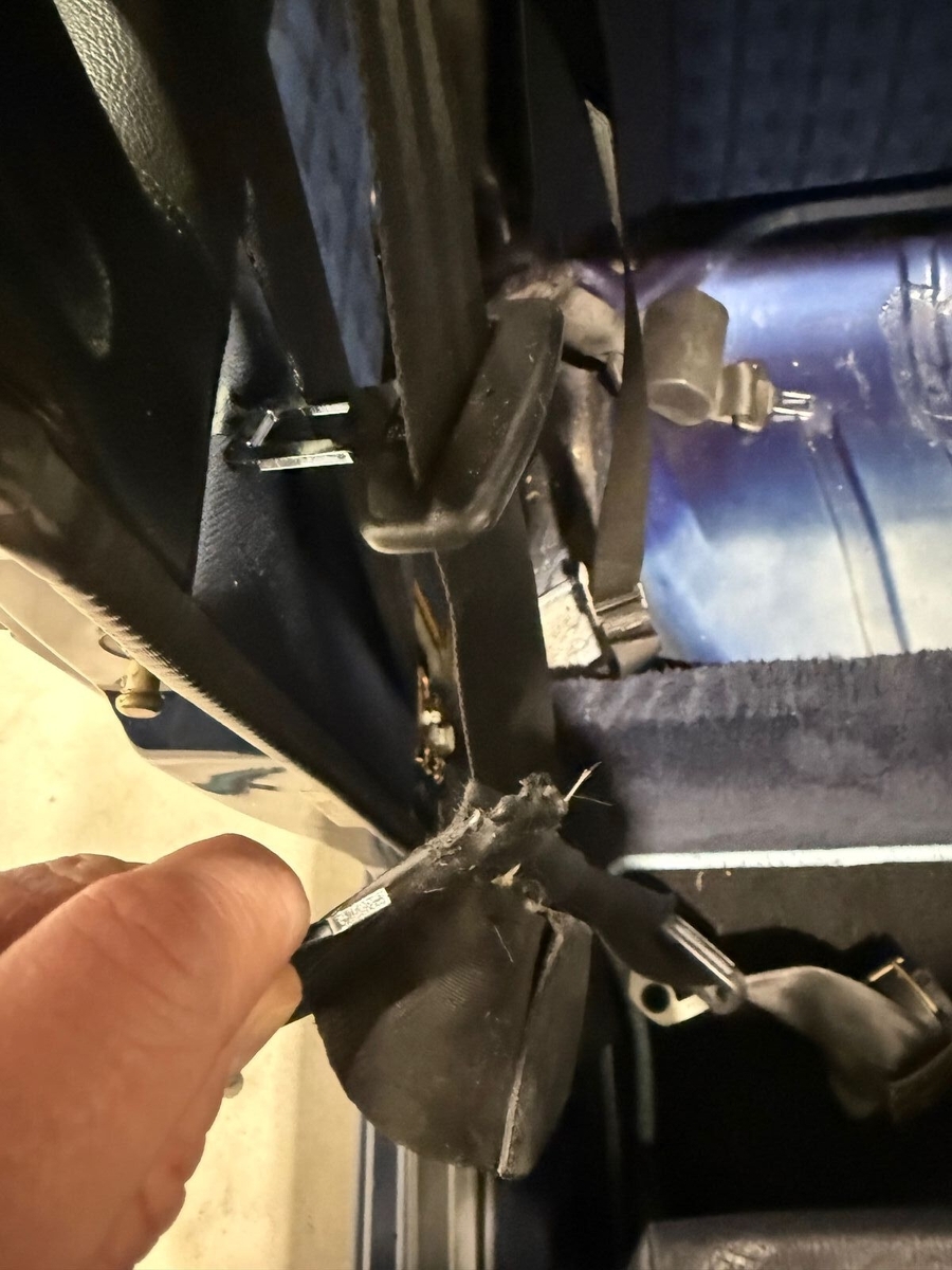

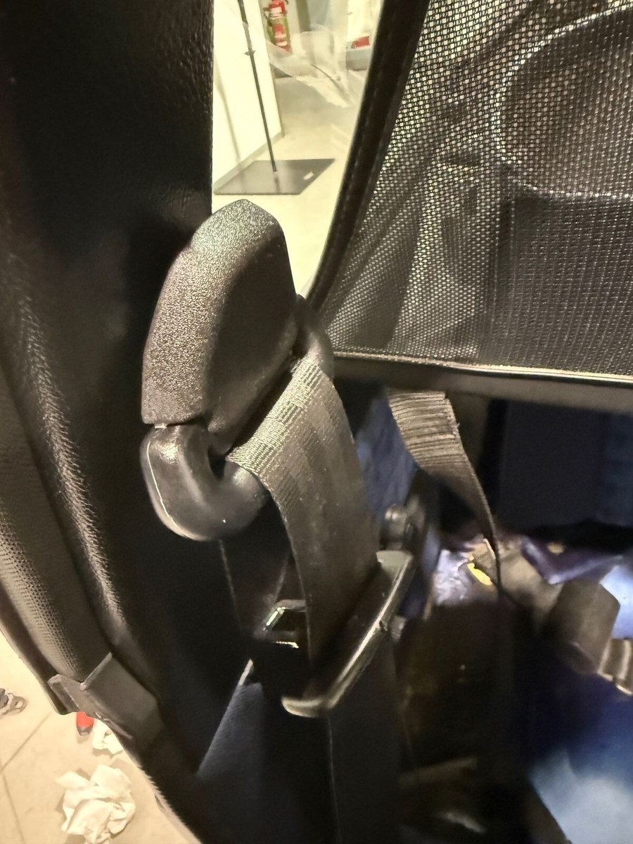

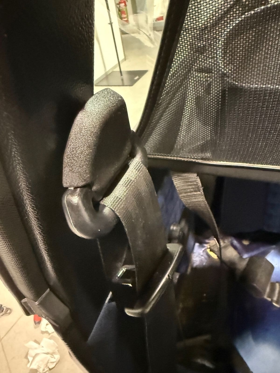

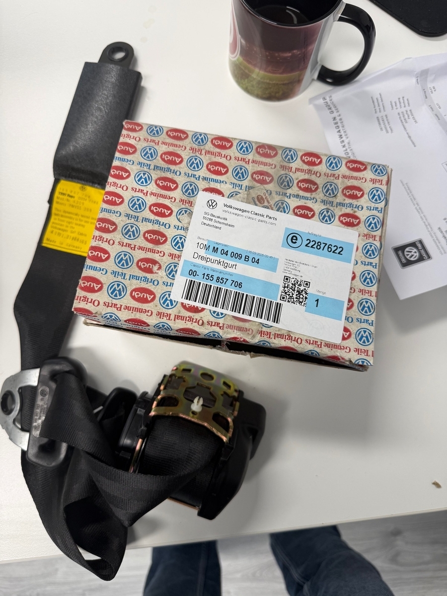

So, Beifahrer fährt jetzt sicherer. ![]()
Der Beifahrergurt war der Schlimmere, leicht ausgefranst und Gurtschnalle von nem Hund (nicht meinem) oder so angeknabbert.

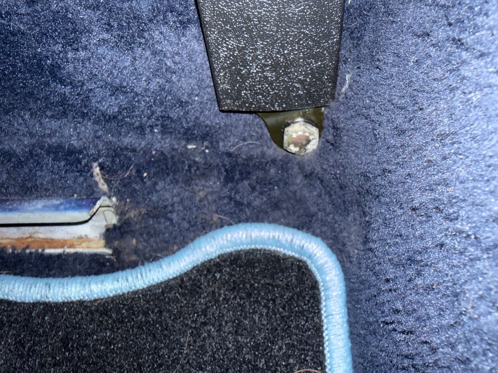

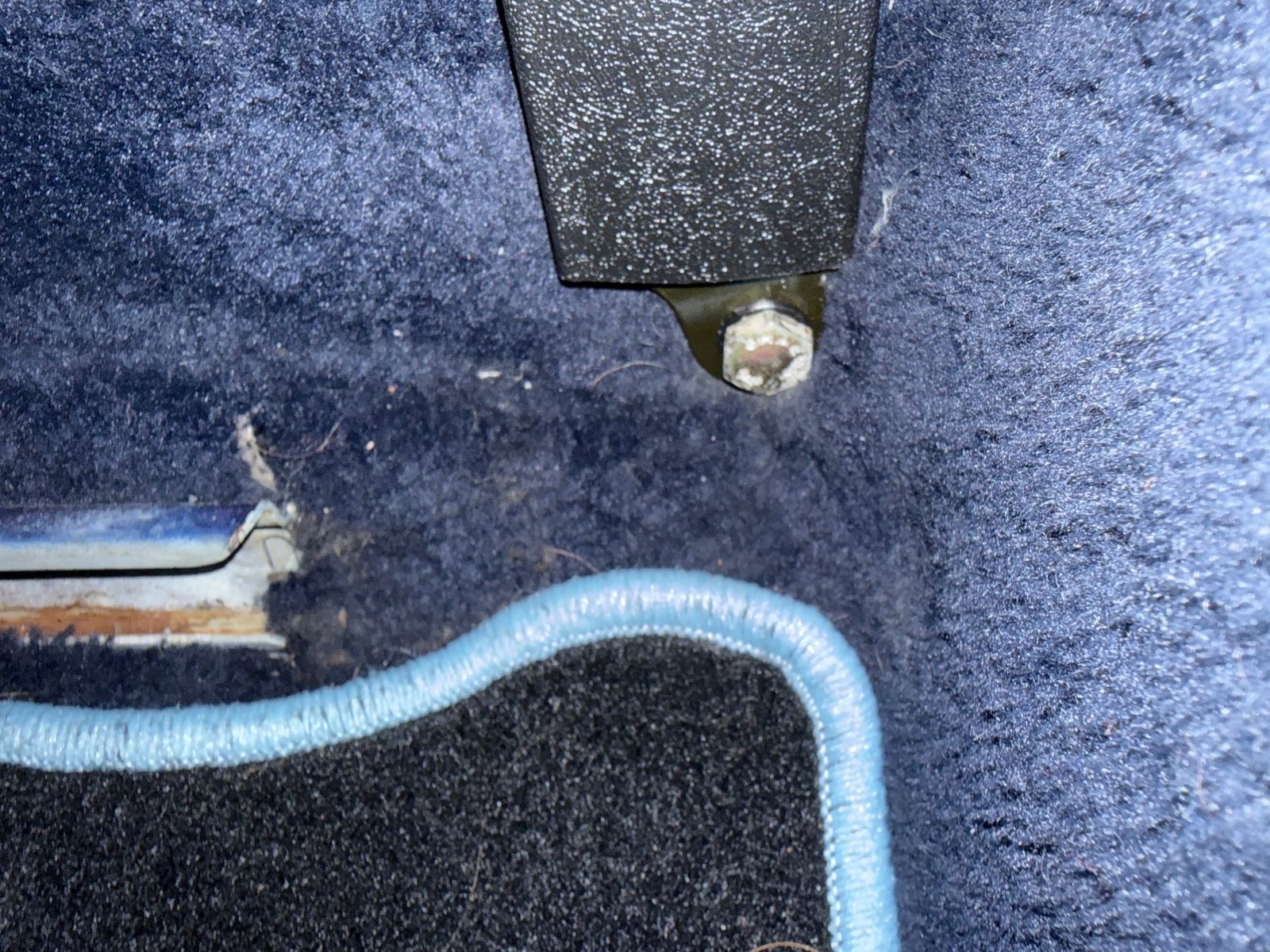

Kommt eigentlich auf die Schraube im Fußraum noch ne Abdeckung? Welche?

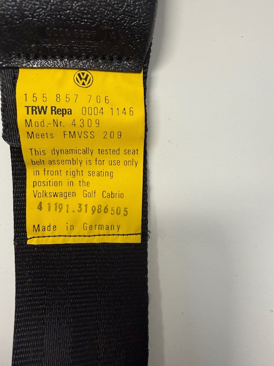

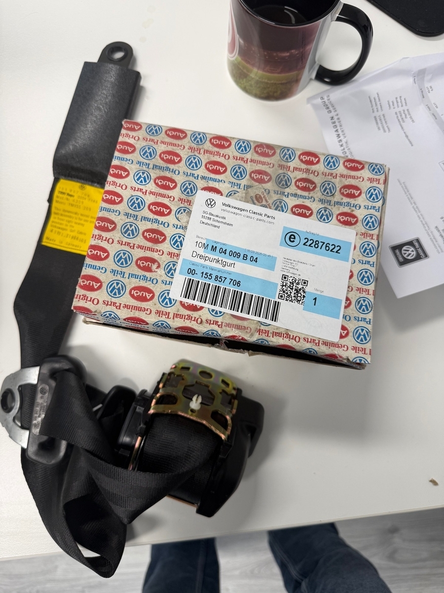

Ich habe 2x 155 857 705 J, der Aufnäher ist grün und auch kein E-Prüfzeichen. Der 706 ist auch eingetroffen. Bei mir sitzen also beide demnächst sicher.
Da links kein 2ter Fahrer passt, sollte auch ein Gurt reichen. Den gebe ich gerne ab.
