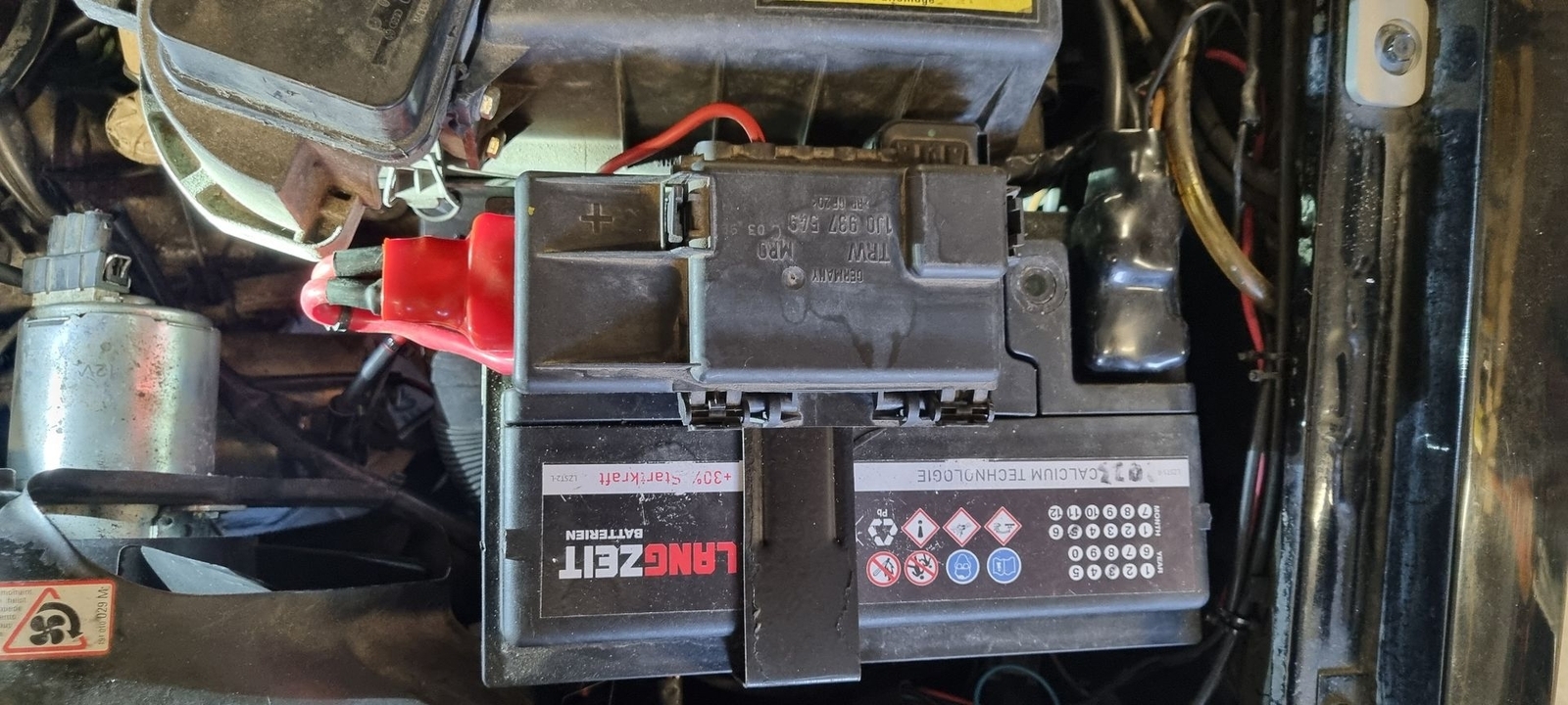

Vielen Dank für Eure Tipps
, ich werde erst mal an dem Setup nichts ändern, da wir in 12 Tagen die 5000km Tour starten... , wenn ich es richtig verstanden habe benötige ich ein Pluskabel vom Golf 4 und einen Sicherungsträger mit Metallband der 1 Generation und wenn man es schön macht ein Kabel zur Lichtmaschine...:)

Habe doch noch eine Version 3.0 gemacht .Die Plug und Play Installation hat nicht geklappt.Die Stare-Golf4-Verbindung vom Sicherungskasten passte nicht mit meiner Polklemme
, dafür benötigt man wohl ein Golf4 Pluskabel, gerne hatte ich den Sicherungskasten noch 1,5 cm nach vorne versetzt ,keine Change ist Federstahl..bleibt jetzt so ..Kosten für Kabel und Sicherungskasten ca.75€....kauft Euch eine Zange:) -

So habe jetzt die Kabel selbst gekauft und Kabelschuhe angebracht. Pol-Anschluss auch den mit den 3 Muttern genommen. Jetzt ist alles fein 😃
