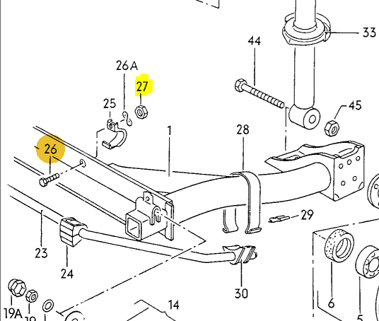

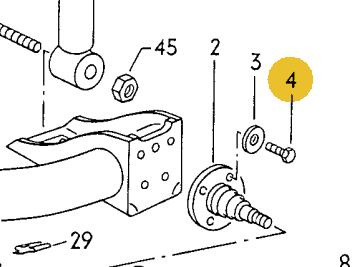

    Habe die Hinterachse ausgebaut, die beiden großen Schellen *Position Nr. 28* am Stabi waren verrostet und abgebrochen.

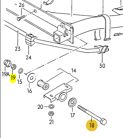

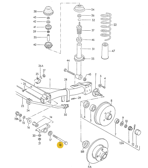

    2.Hier Frage Nummer 2 Ich habe die Hinterachslager schon mal mit der M12x1,5x148 vormontiert. Wie viel drehmoment bekommt die Schraube?
    3. Die Einbaulage spielt anscheinend auch eine Rolle. Im "Wie mache es mir selbst" 8o steht ich soll das Hinterachslage Parallel zur Linie ausrichten. Und dann
    festziehen. Soll ich nun mit einem Geodreieck das ganze machen oder wie soll ich das verstehen? Manche im Internet schreiben man soll das alles lose anschrauben und das Auto auf den Boden lassen mit dem vollen Gewicht und dann stimmt automatisch der winkel und man kann es dann festziehen, anscheinend mit 60NM.
    Also ich stell es mir ungemütlich ohne hebebühne vor auf dem Boden die Schrauben zu erwischen. Kann man das im ausgebauten Zustand machen oder muss es wirklich belastet sein ?

    :?: 4. Drehmoment für die kleinen M10 Muttern 2 pro Seite *Position 21* ? (Laut Internet 45Nm)?
    :!: Antwort:___

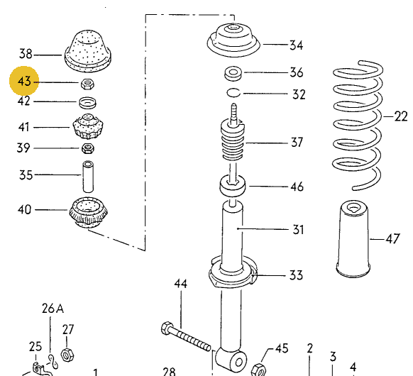

    :?: 5. Drehmoment für Stoßdämpfer Mutter M10x1 *Position 43* OBEN im innenraum (Kofferraum) (Laut Internet 20Nm - 25Nm)?
    :!: Antwort:___
    :?: 6. Drehmoment für Stoßdämpfer Schraube/Mutter M10x70/M10 *Position 44 & 45* UNTEN Natürlich unter Last vom Auto anziehen?
    :!: Antwort:___
    :?: 7. Drehmoment für Achszapfen 4xSchrauben M10x32 *Position 4* je Seite?
    :!: Antwort:___
    :?: 8. Drehmoment Schraube von M8x20 + Mutter M8
    :!: Antwort:___

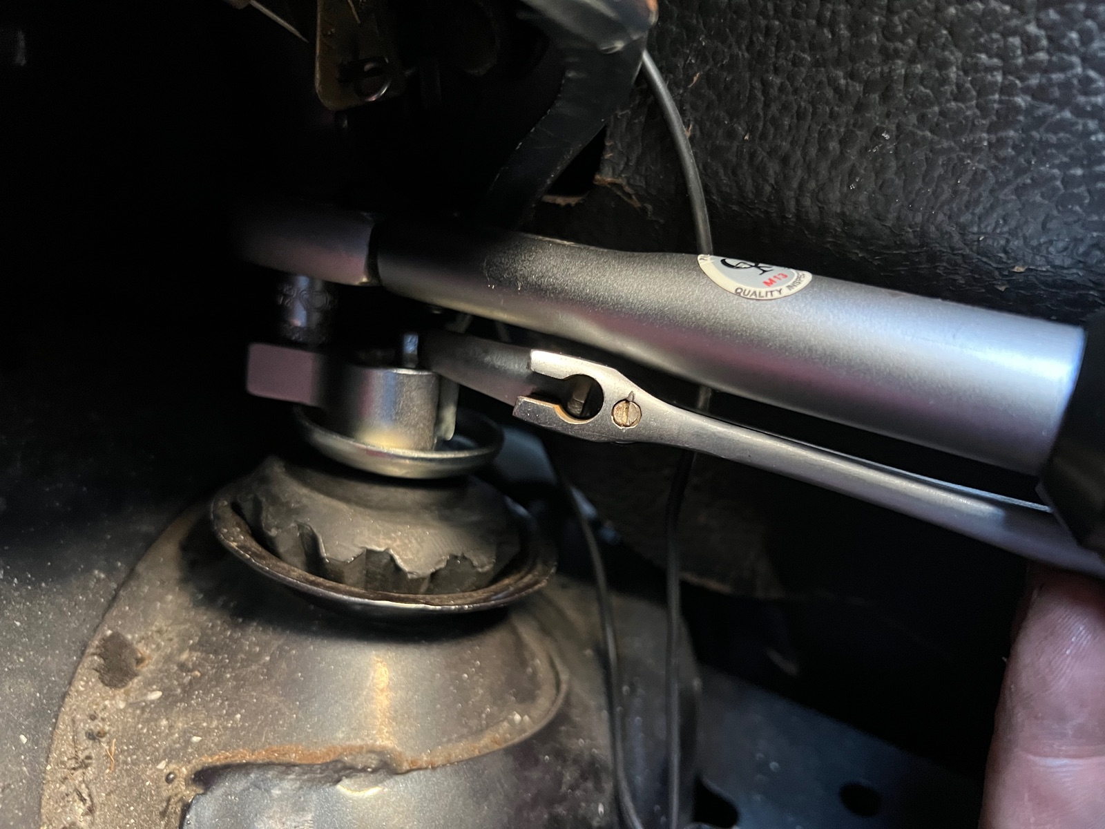

  • Eine Frage habe ich doch noch :/

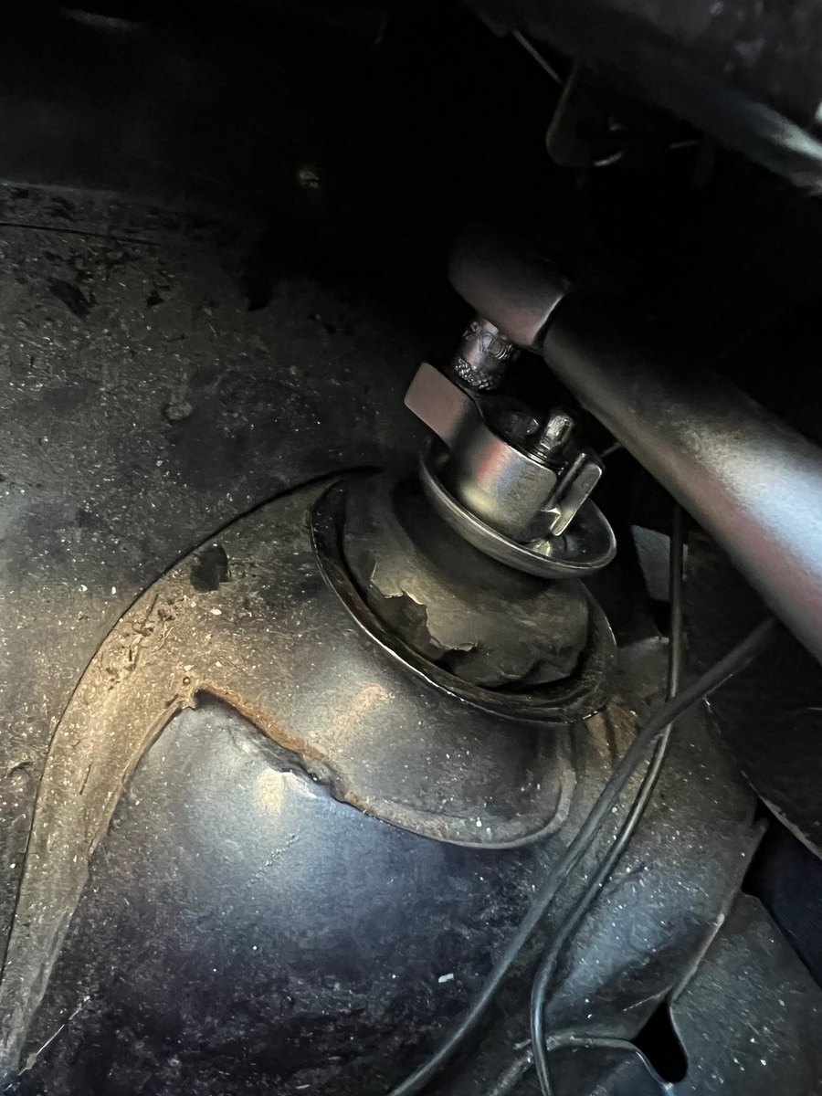

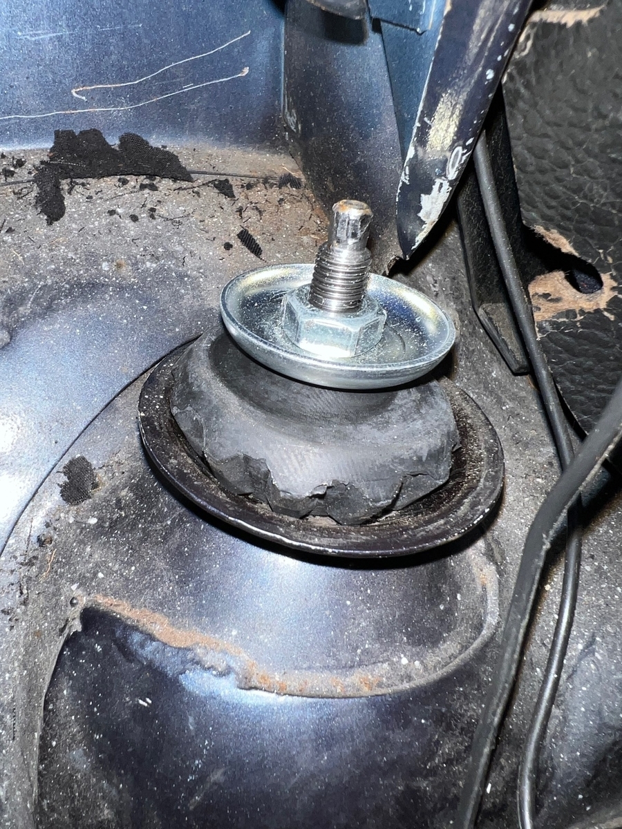

    Wie zur hölle schraubt man die Mutter mit 35Nm im Kofferraum fest?
    Der Rollgabelschlüssel ist nicht so optimal und ohne dreht die Stange mit, was man ja nicht machen darf.
    Also wie halte ich das fest und ziehe es nocv gleichzeitig an. Alleine schon der Teller als Unterlegscheibe ist ne nummer für sich aber dann noch oben am kopf festhalten mit max 6mm fleisch. Wer denkt sich sowas aus…
    Oder mache ich da was völlig falsch?
  • ...mit einem passenden Gabelschlüssel die Dämpferstange gegenhalten und mit 17er Ringschlüssel anziehen...ganz einfach !
    Achtung beim Gewinde !
    Es gibt Dämpfer mit metrischem Gewinde und welche mit Feingewinde...entsprechend müssen dann auch die Muttern passen.
    Alle Muttern sollten sich problemlos drehen lassen und handfest andrehen lassen. Den Rest wie oben beschrieben festziehen.
