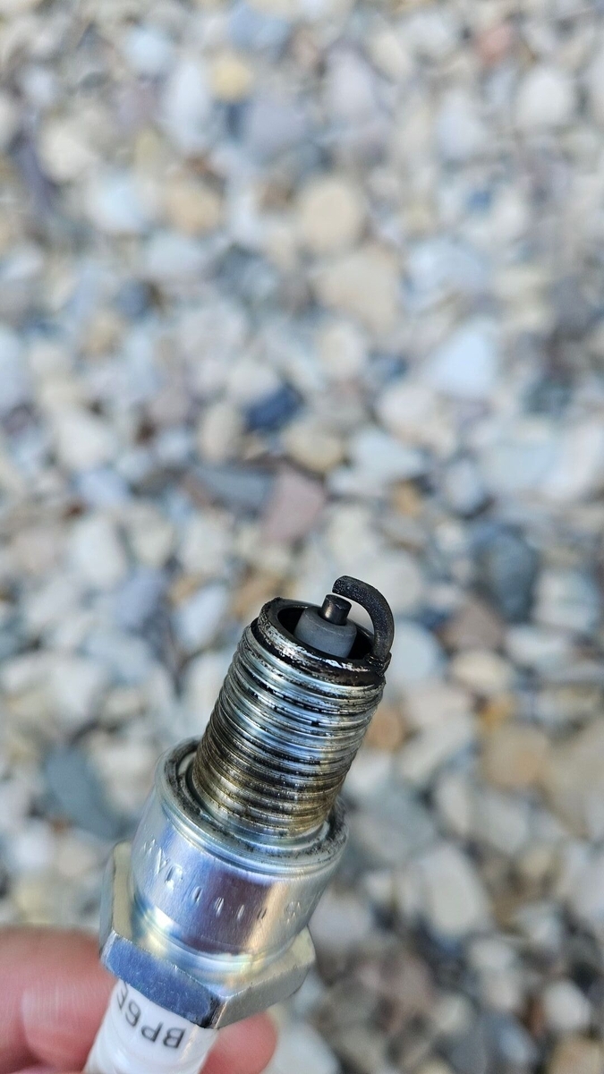

  • Ich habe jetzt mal kurz am Zylinder 1 die Zündkerze rausgeschraubt. Wie auf dem Foto sah sie nach ein paar Startversuchen aus. Für das Video ist der Stecker der Lambdasensor abgezogen, blauer Tempfühler gesteckt.
    Sieht mir sehr sporadisch aus... Durch die vielen Startversuche wird die Batterie auch langsam schwächer, aber solange der Anlasser noch dreht, sollte ja eigentlich genügend Saft da sein.
    Der Motor lief ja vor dem Reinigen des Massekontakts der Lambdasonde am Ventildeckel überraschend gut mit abgezogener Lambdasonde. Am selben Kontaktpunkt ist bei mir ja auch die Masse der Zündspule angeschlossen. Kann die etwas abbekommen haben? Die Masseverbindung an der Zündspule selbst sieht auch nicht mehr ganz so top aus... (s. Foto) oder doch der Zündverteiler?

    Ich bin recht ratlos, weil es mittlerweile ja in fast alle Richtungen gehen kann... Kraftstoffversorgung? Steuergerät? Doch noch die Zündung? ... Anbei noch zwei Bilder der Zündkerze nach diversen Startversuchen.
