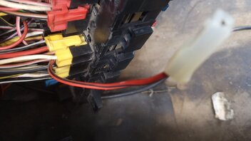

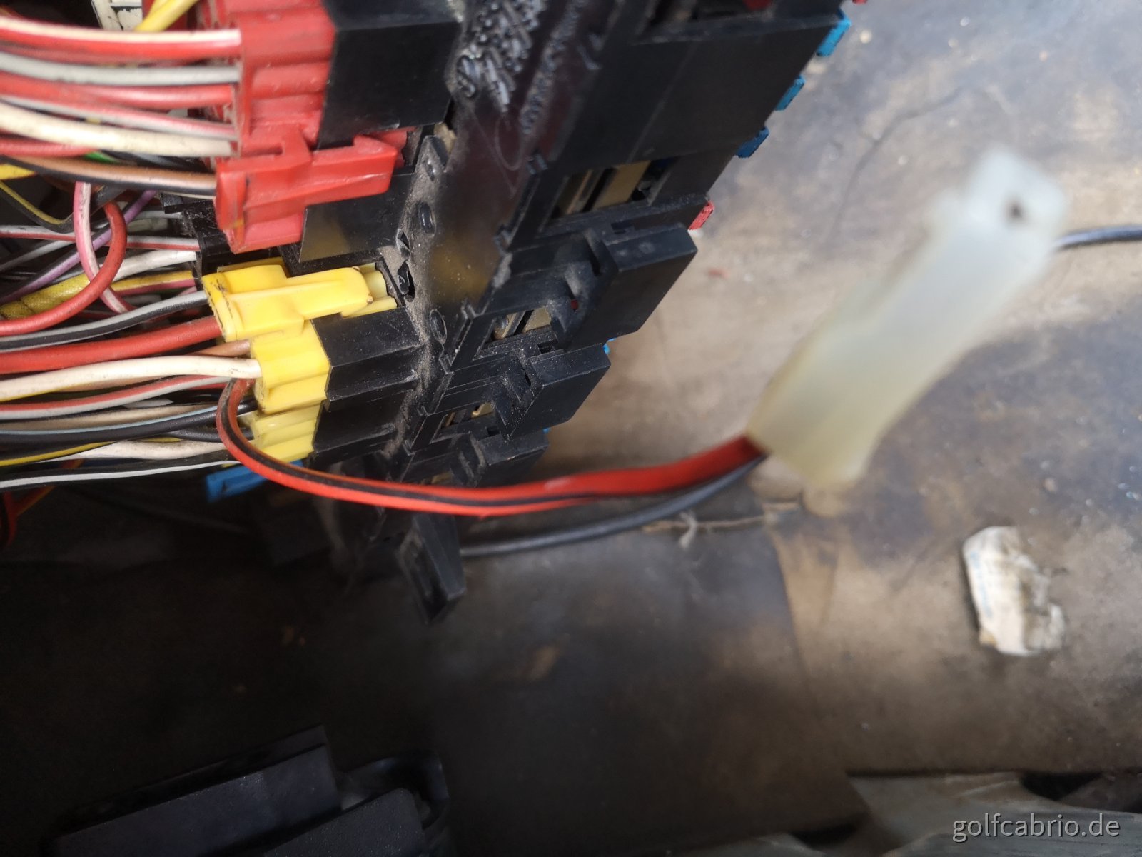

  • Es ist ein Rot/Schwarz- Kabel. Rot bedeutet = Dauerplus, aber Schwarz mit dazu = Plus erst bei Zündung.
    Wo es hingeht und wo für es ist findest du hier im WIKI. Also gelber Stecker - pin NR. - und dann im Stromlaufplan suchen.

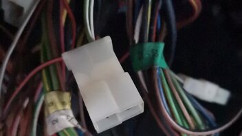

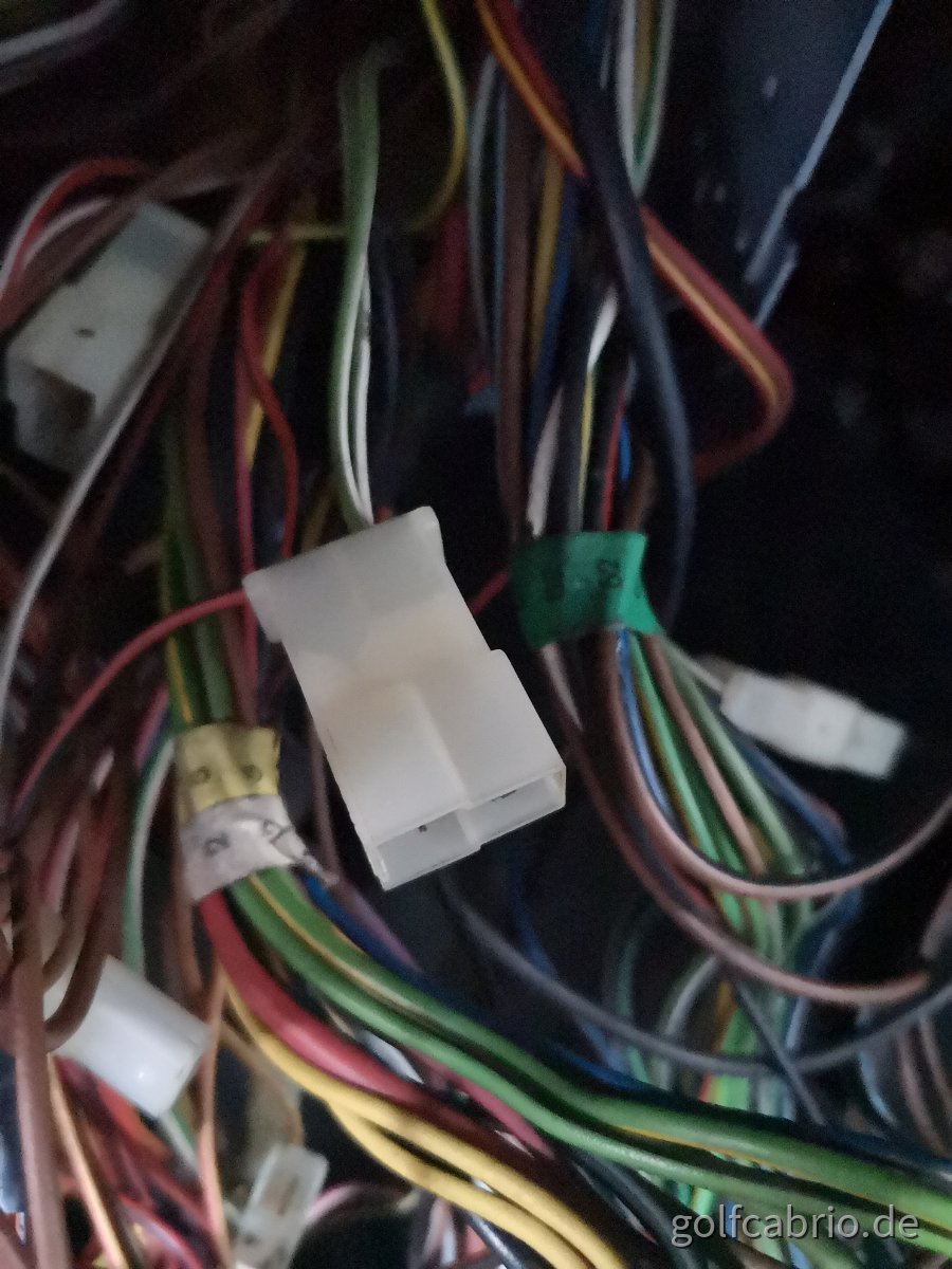

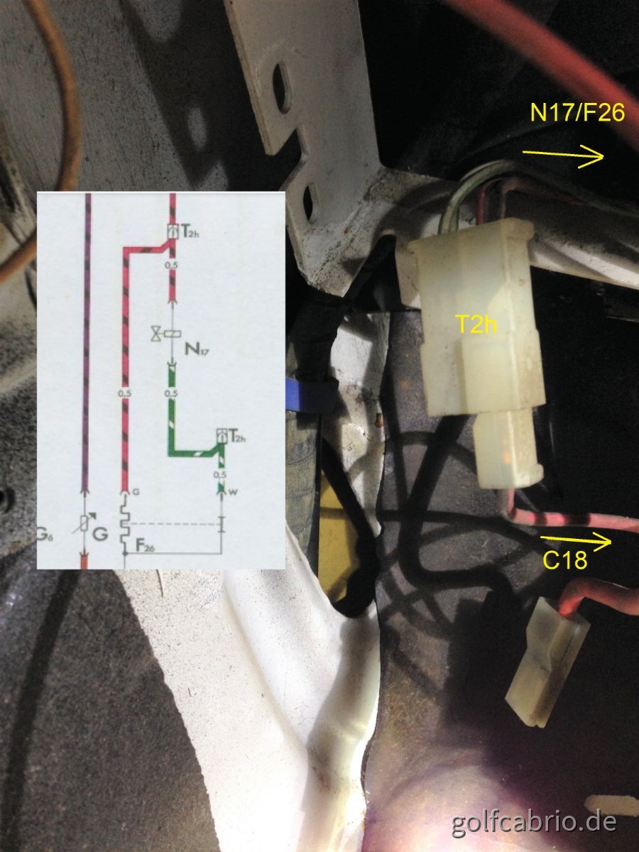

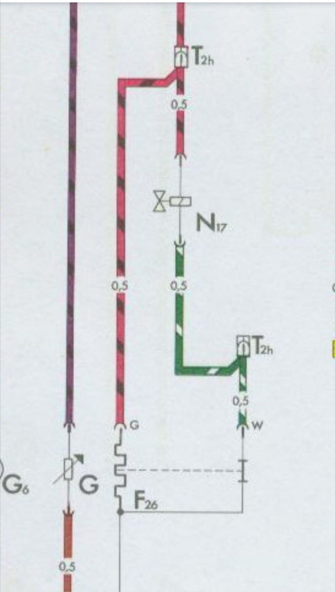

  • Also das rot/schwarze Kabel ist laut den Stromlaufplänen für den Thermoschalter zuständig und soll eine Steckverbindung mach der ZE sein. Ich habe mit heute einen Wolf gesucht und kann das Gegenstück dazu nicht finden. Es müsste dann ja theoretisch aus dem anderen Teil des Motorkabelbaumes stammen, oder irre ich hier?
    Edit: nun habe ich noch den Stecker auf dem Bild gefunden. Kabel sind rot/schwarz und grün/weiß. Je zwei Kabel in den Farben am Stecker. Es sind dieselben Farben wie am Kaltstartventil. Aber ebenfalls keinen passenden Gegenpart. Ich werde das Gefühl nicht los, das die Kabelbäume nicht zueinander passen obwohl sie aus dem selben Fahrzeug stammen.

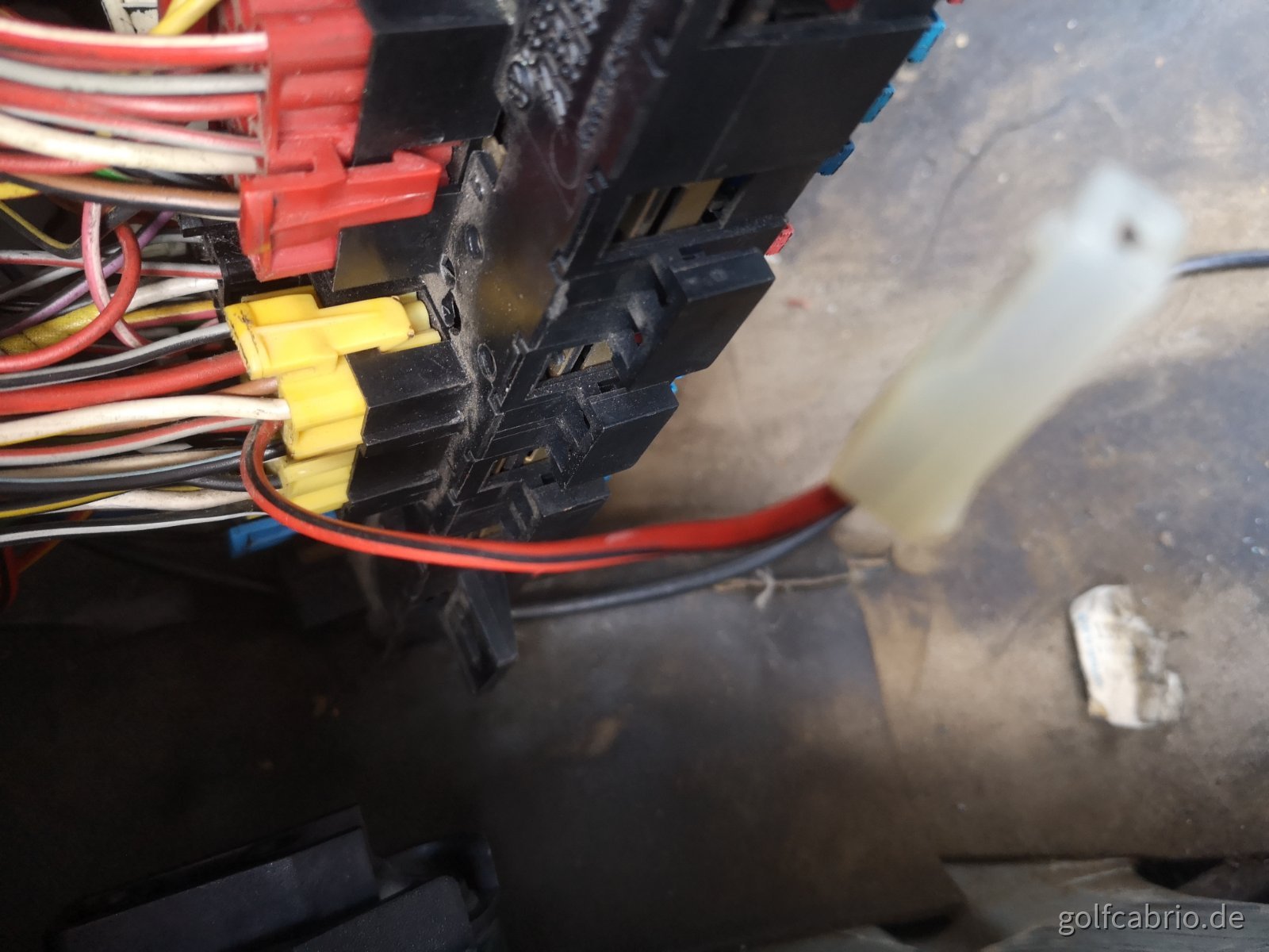

  • So weit mir bekannt ist wird dieser Stecker für einige Exportländer wegen der Abgasnorm benutzt. Deswegen brauchst du noch lange keinen anderen Kabelbaum. VW hat sich da noch nicht die Mühe gemacht für jedes Land einen separaten Kabelbaum zu machen. Auf dem Bild #5 sieht man ja noch einen freien Stecker (gelb/grau = Nebel).

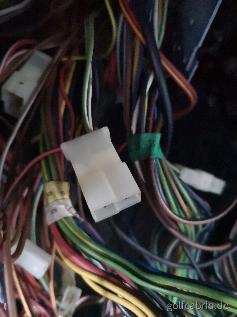

    Ich werde aus der angehängten datei nicjt schlau. Wo gehört das Grün/weisse Kabel an die ZE? Es gehört zum Leerlaufanhebungsventil. Dieses spritzt bei mir nicht ein beim Kaltstart. Ich vermute ea ist immer noch nicht richtig angeschlossen
  • geh über das Archiforum ins WIKI dort solltes du den Schaltplan finden oder besser noch legt dir Buch JetztHelfeIchMirSelbst zu,ist für 2er Rocco u.1er Cabrio.
  • Eigentlich nicht,man sollte an des Schaltplan die Anschlüsse finden.
    Auf den Fotos ist leider nicht genau zusehen welche Kabel mit welchen Stecker du da festhälst!
