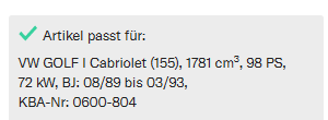

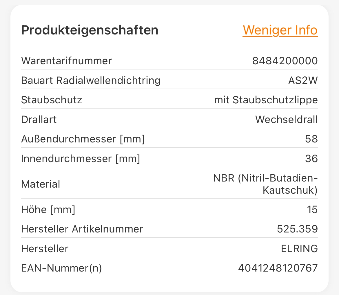

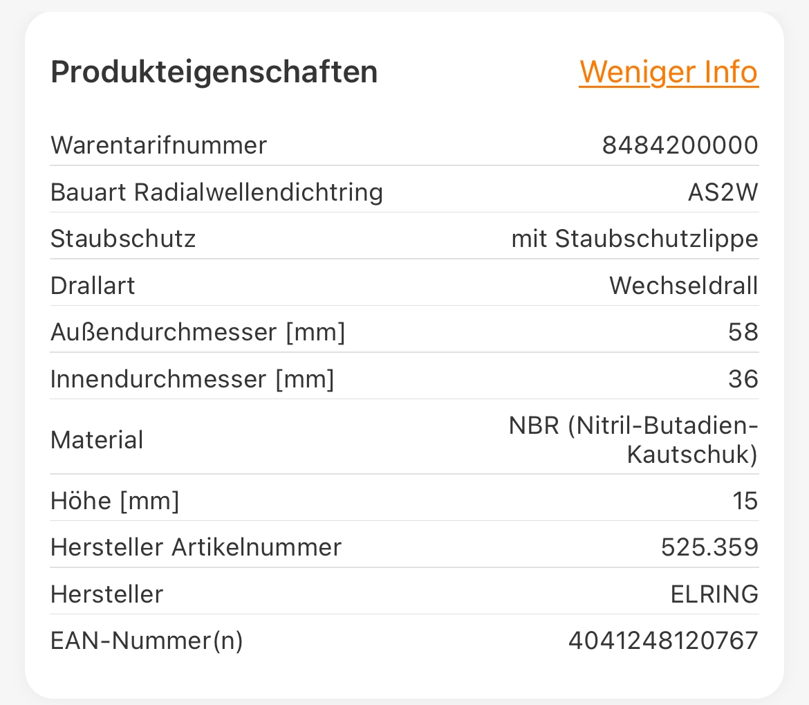

Elring fand ich gerade nicht - ich würde den hier nehmen:
Hi,
super danke dafür. Den hatte ich auch gesehen, fand nur „Schalt“getriebeflansch so merkwürdig 😅
