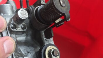

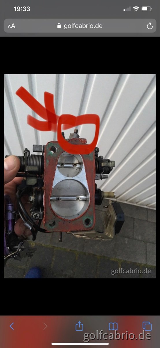

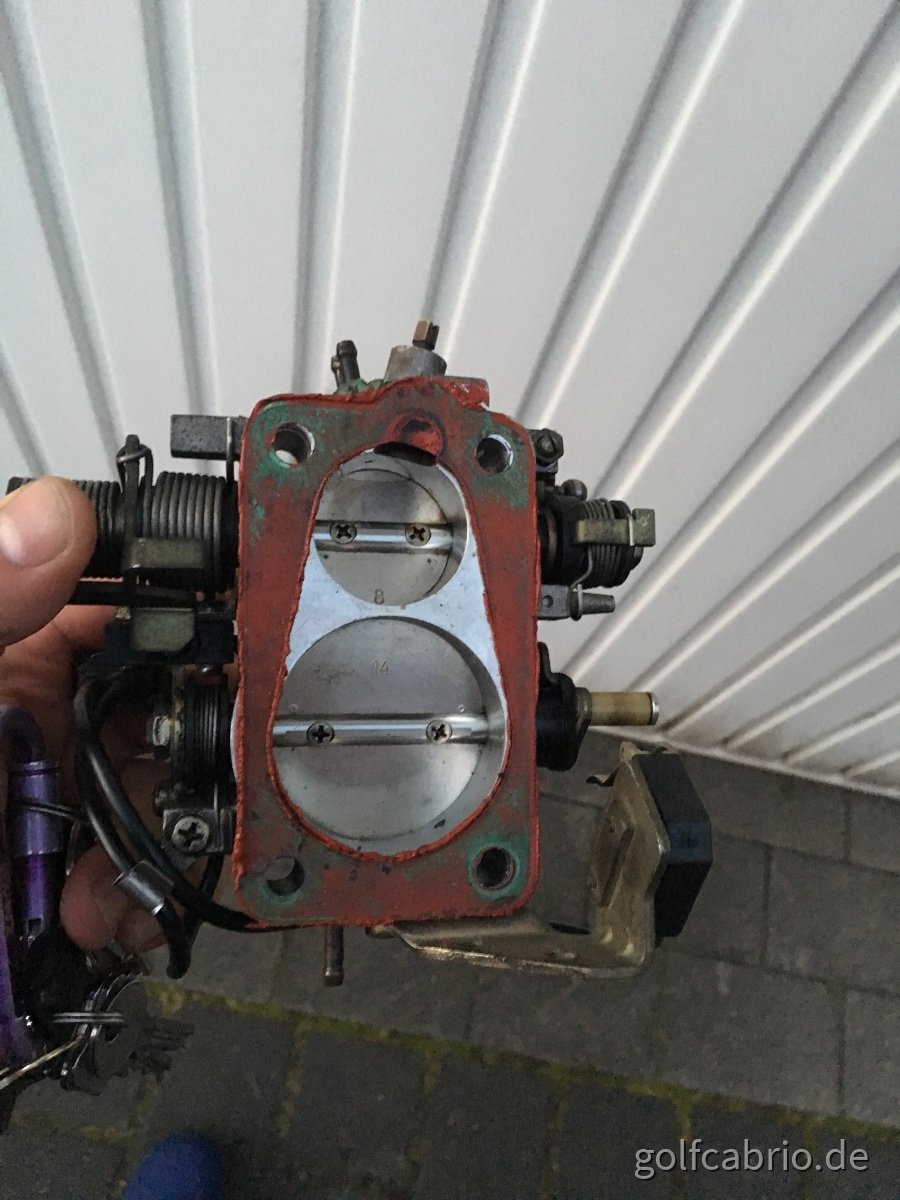

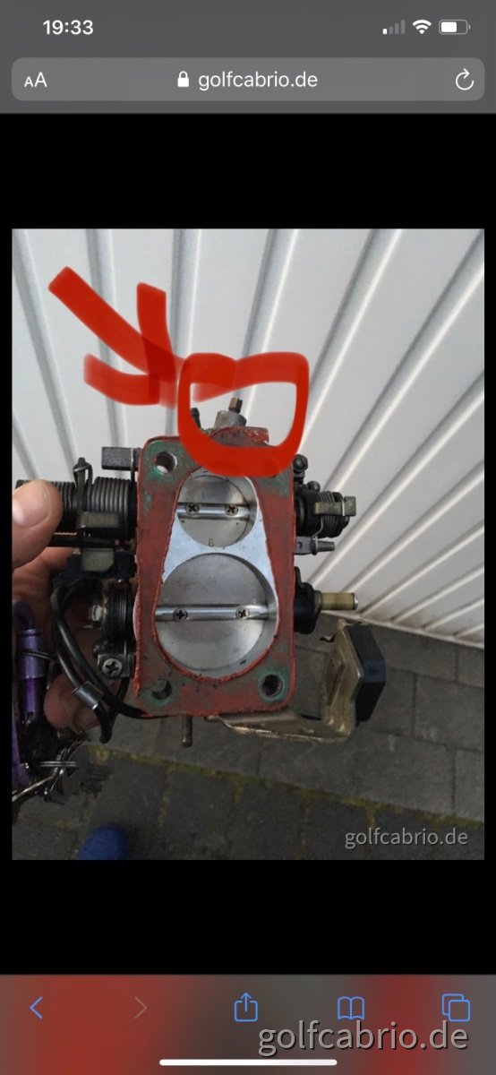

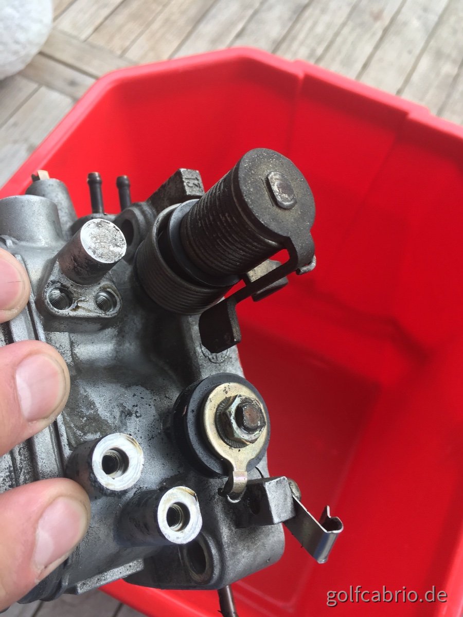

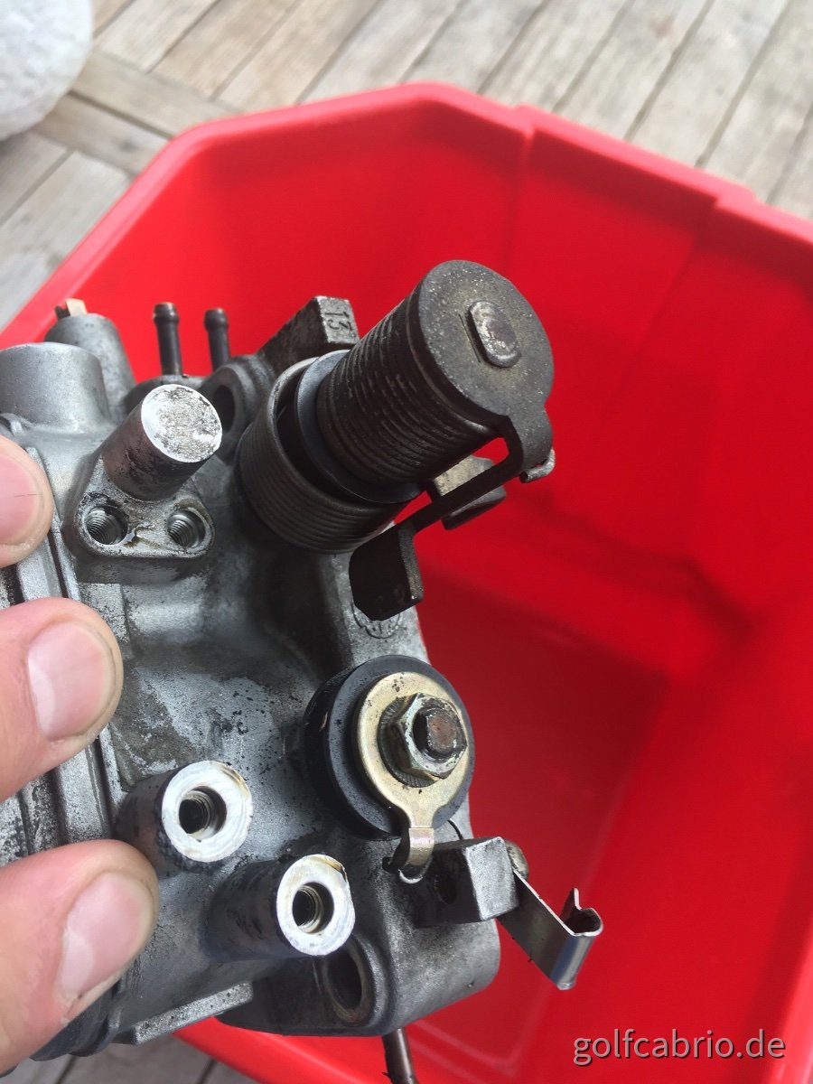

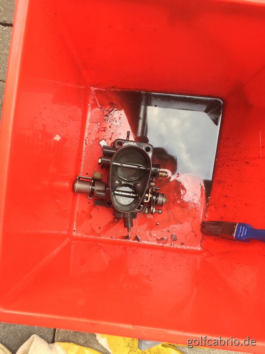

Dreh diese Schraube raus der O-Ring hat meist fertig
lg

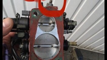

Die Drosselklappe ,und die dazugehörige Schraube ist vom 2 H Motor!
Hab den selben bzw.Baugleichen Motor ebenfalls mit KLR
Lg
gibt es denn O Ring für die die leerlaufschraube noch ,denn meine löst sich auf
kuckst du: Beitrag Nr#2
Den O-Ring findet man im gut sortierten Fachhandel, muss halt ölfest/ölbeständig sein, was die meisten sein werden.
ich hab mehrere O- Ringe in der Bucht bestellt kosten 2,40€ 10 Stück oder so also nicht die Welt
