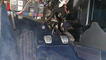

Wichtig ist beim Pedal , das es aus Metall ist . Plasteteile sind Linkslenker.
Das aus Metall muss man etwas warm machen und umbiegen .... ich habs abgeflext und die G1 Pedalplatte dran geschweißt, damit das Pedalgummi zur Bremse passt

Ich selbst habe bei mir die gleiche Hydraulikbetätigung für die Kupplung drin wie aus Deinem FB-Link, nur daß ich den Halter für die Montage über der Lenksäule selbst gebaut hatte. Meine Kupplung tritt sich damit weich wie Butter, kein Vergleich zum 2H damals, und auch leichter als bei unserem Alltagsauto. Und das obwohl ich die etwas verstärkte T4/VR6-Kombi drinnen habe. Es war eine der besten Verbesserungen die mein Cabby je erfahren hat.
Ich denke es kommt absolut darauf an daß Geber- und Nehmerzylinder nicht aus der 02A-Generation sondern aus der 02J-Generation stammen (und auch zueinander passen!). Die 02A-Zylinder aus Guss gehen tatsächlich deutlich schwerer. Nimmt man Zylinder ab der Golf 4/Audi A3-Generation geht es deutlich leichter zu treten.
Das o.g. Britenpedal stammt ja aus der Golf 4-Generation, und die Luigi-Variante hat sich ja auch schon oft bewährt, da wirst Du ganz sicher Freude am Ergebnis haben!
Ich hatte mich damals dagegen entschieden weil ich nicht am Pedal herum schweißen wollte und meine GRA dann nicht mehr P&P passt. Ich glaube aber beide Lösungen sind gleichwertig von der Leichtgängigkeit her wenn man sie richtig macht.
Hast Du schon eine Idee wegen dem Ausgleichsbehälter? Es gibt vom Golf 3 einen der einen passenden Abgang für die Kupplung hat. Dieser passt P&P auf den HBZ und hat den gleichen Stecker am Deckel wie der 2H. Ich meine diesen Behälter gibt es aber nur noch gebraucht. Alternativ gibt es den vom Audi A3 der ebenfalls auf den HBZ passt und den Abgang hat, hier muss dann aber der Stecker Kabelbaumseitig abgeändert werden.

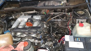

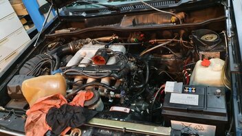

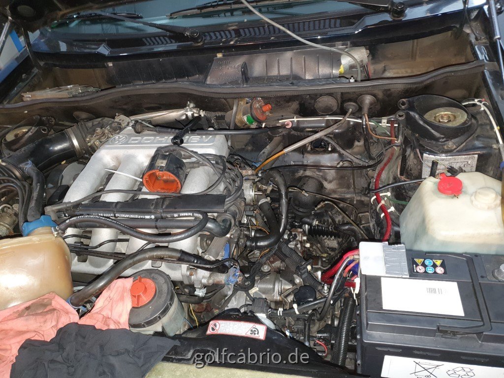

							Heute Nachmittag fiel der Startschuss für den Umbau der Kupplung auf hydraulische Betätigung.
Erst einmal Cabrio aus der Halle auf die Hebebühne umgeparkt und einmal den unteren Bereich "abgescannt".7

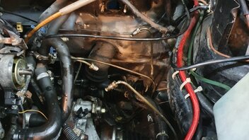

Dabei ist mir aufgefallen, dass an der Block-Halterung der Servopumpe eine Schraube fehlte. Diese war bündig am Block abgerissen...
Glücklicherweise ging der Gewindestummel nach Demontieren von Halterung und Pumpe mit Anbohren (3mm) und Torx (15er) Schraube raus.
Nun gleich noch ein paar Fragen zum Umbau:
- Kniestrebe muß sicherlich raus.
- Teppich auch rausnehmen?
- Armaturenbrett auch ausbauen?
- Bremstraftverstärker mit HBZ auch ausbauen?
Kniestrebe raus, ja
Teppich bleibt drin
A- Brett bleibt drin
BKV muss raus

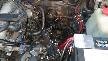

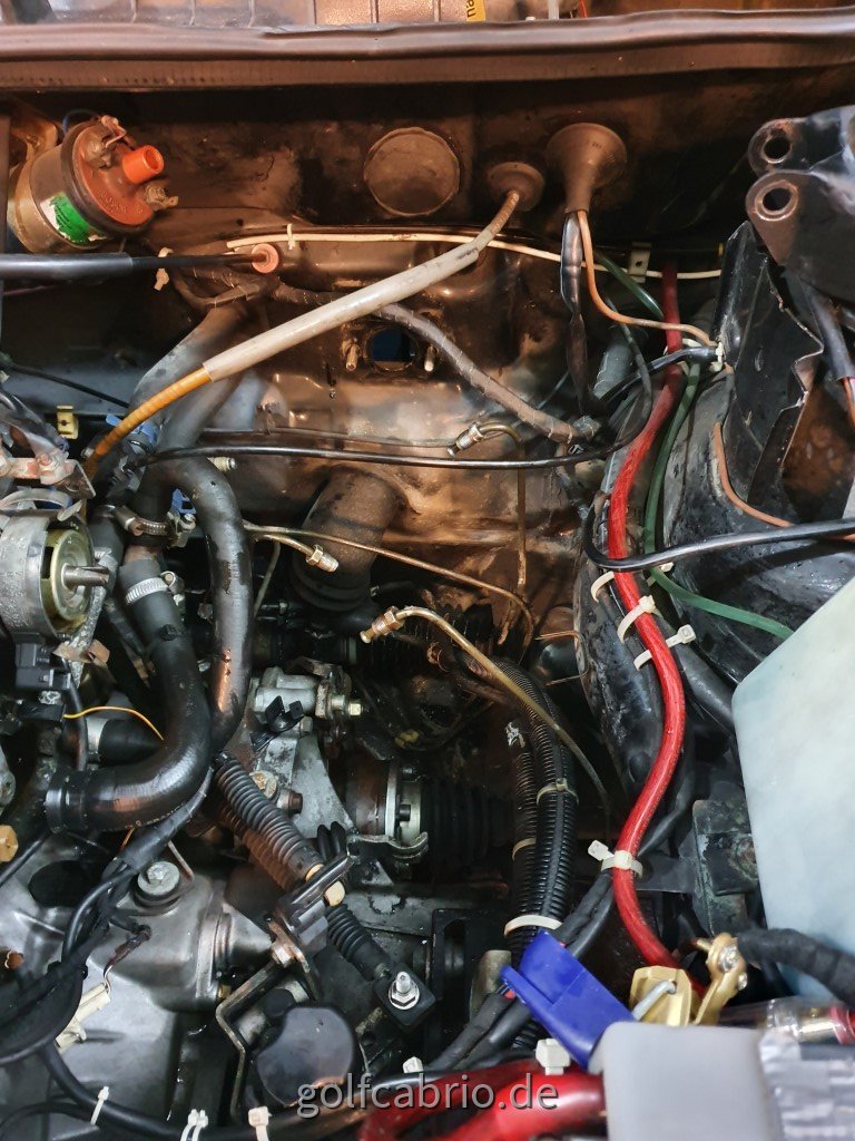

Beim Schrauben habe ich entdeckt, dass am seitlichen Wasserstutzen Kühlflüssigkeit austritt. Das habe ich gleich geöffnet um zu schauen, ob das Alu noch ok ist. Glücklicherweise ALU ok, Stutzen muss neu.
So schaut es jetzt aus.

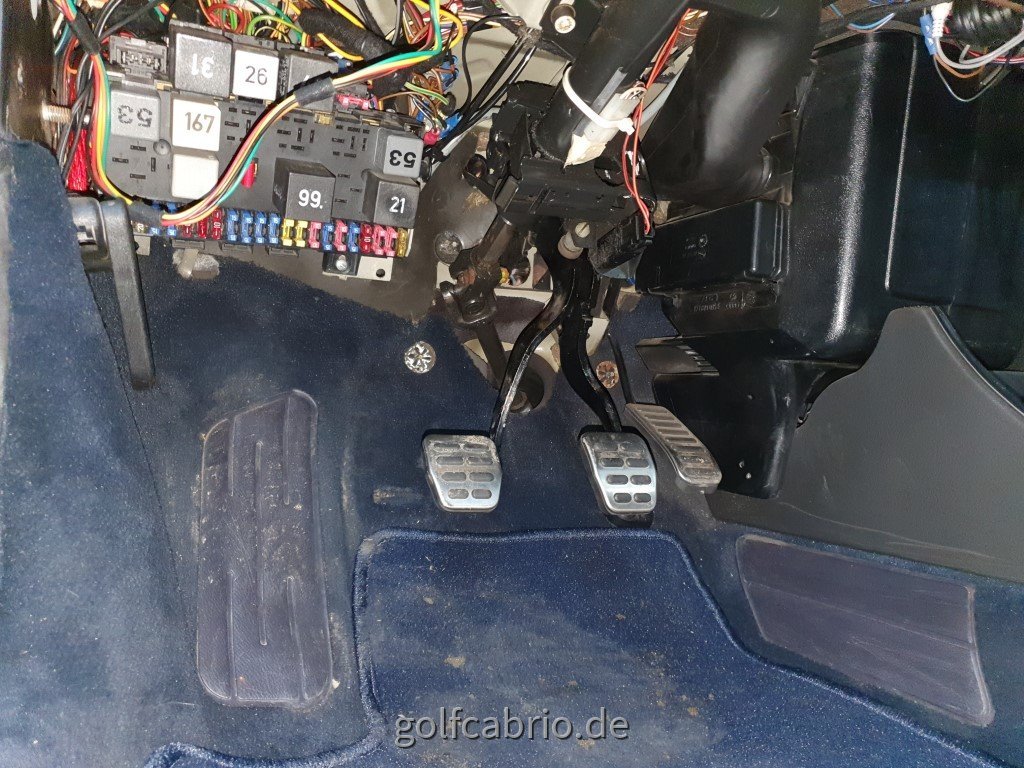

Als nächstes muss ich die Position vom Pedal finden um die Löcher zu bohren.
Die Position ist vom Motorraum in den verlinkten Bilder tadellos festgelegt, da ein vorhandenes Loch benutzt wird

Das vorhandene Loch ist bei mir belegt. Ich hoffe ich habe da nichts aufgebohrt. ..
