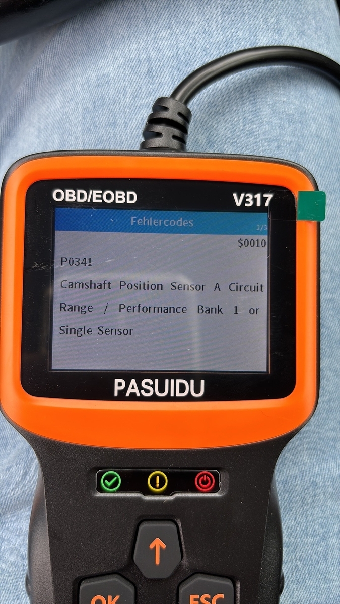

    Zündverteiler neu und sobald er „warm“ ist, Wassertemperatur 70 grad, hält er das standgas nicht mehr und Pendel zwischen 3-4000 Umdrehungen.
    Fehlercode nach Zündverteiler Tausch immer noch P0341.
    Könnt ihr mir weiterhelfen?

  • Nabend,
    Was sagt denn der Text zu P0341? Wenn man danach googlet kommen alles Fehler mit Nockenwellensensor; was hier wahrscheinlich auf Hallgeber im Verteiler hinauslaufen wird.
    Ist der Zündverteiler nach Erneuerung bzw. Tausch eingestellt worden? Und wenn ja wie? Die "moderneren" werden ja nicht mehr abgeblitzt sondern per Istwert passend hingedreht. Wahrscheinlich rührt der Fehlercode daher daß der Kurbelwellengeber vom "Nockenwellengeber" bzw. Hallsensor im Verteiler abweicht und hat erstmal nichts mit der eigentlichen Beanstandung zu tun. Da würde ich mal in Richtung Falschluft / Kurbelgehäuseentlüftung etc. suchen wenn die Dk bereits neu ist.

  • Moin. Erstmal danke fürs melden. Dem werde ich nachgehen ✊
    Den neuen ZV habe ich analog zu dem alten eingebaut und meiner Meinung nach so „hingedreht“ das er läuft. Wie gesagt, wenn er kalt ist springt er an und fährt ohne Probleme.
    Nach etwas Strecke und plötzlich Vollgas, bleibt er hängen und pendelt zwischen 3-4000.
    Diese Fehler spuckt das OBD weiterhin aus.
  • Der meckert aber auch noch über den Luftmassenmesser... Signal zu niedrig.
    Passt wiederum zu Falschluft, da das Steuergerät sowas über Lambdawert abgleichen kann. (Keine Ahnung ob das AWG das schon kann)
    Falschluft am besten mal mitm Rauchgerät absuchen.
