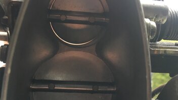

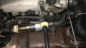

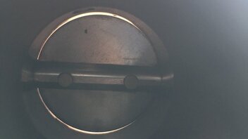

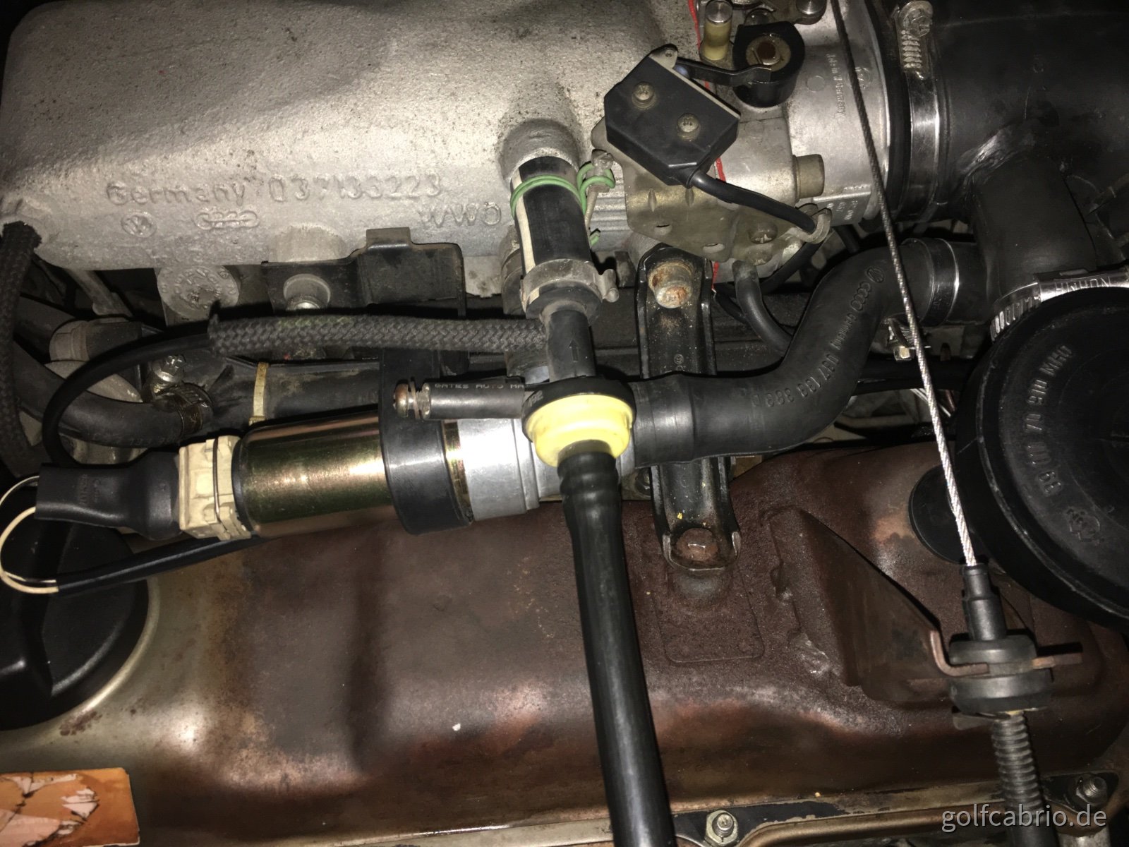

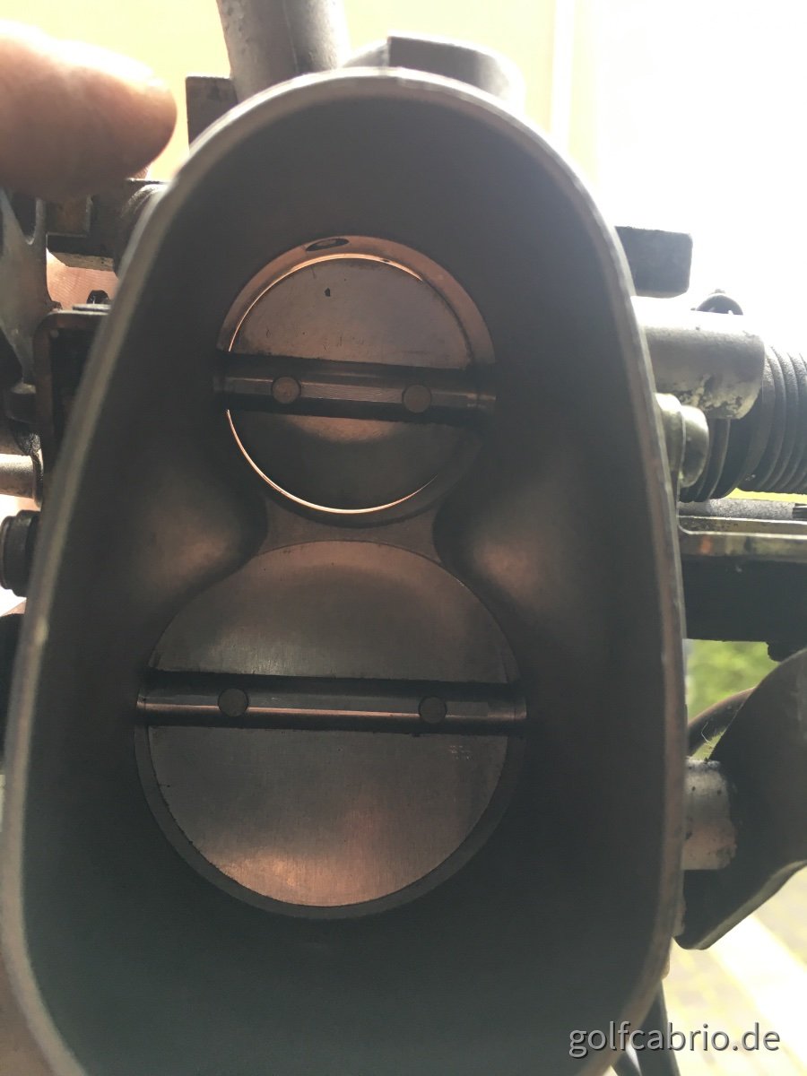

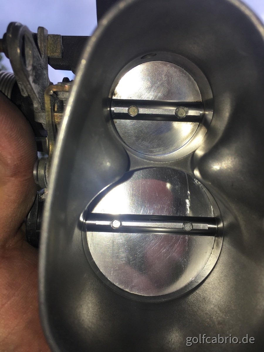

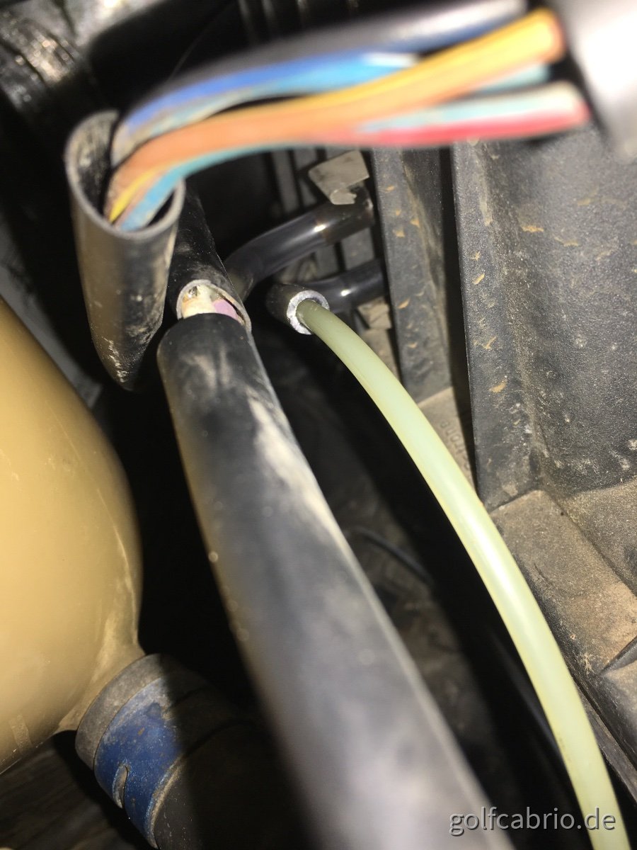

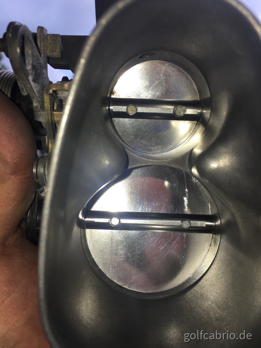

Der obere geht auf die Drosselklappe der untere zur Warmluftklappe ist das Falsch?
Leerlaufregelventil Temperatursensor und Co
- Offizieller Beitrag
das ist ok.

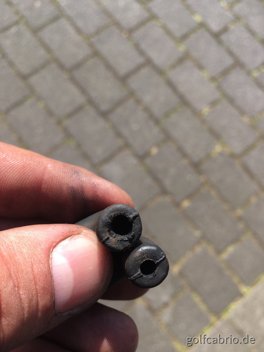

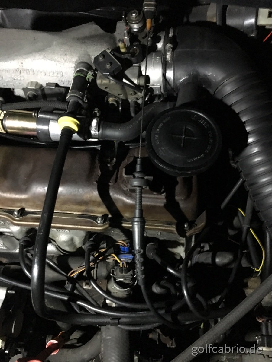

Ich denke du solltest mal versuchen, was das Standgas macht, wenn der LLR (Zigarre) weg ist. Nicht das das Ding nicht richtig arbeitet...
Du müsstest dann die zwei Gummischläuche mit irgendwas verschließen. Wenn der dann genausohoch dreht, kannst den LLR quasi ausschließen. Geht das Standgas runter, regelt der LLR falsch.

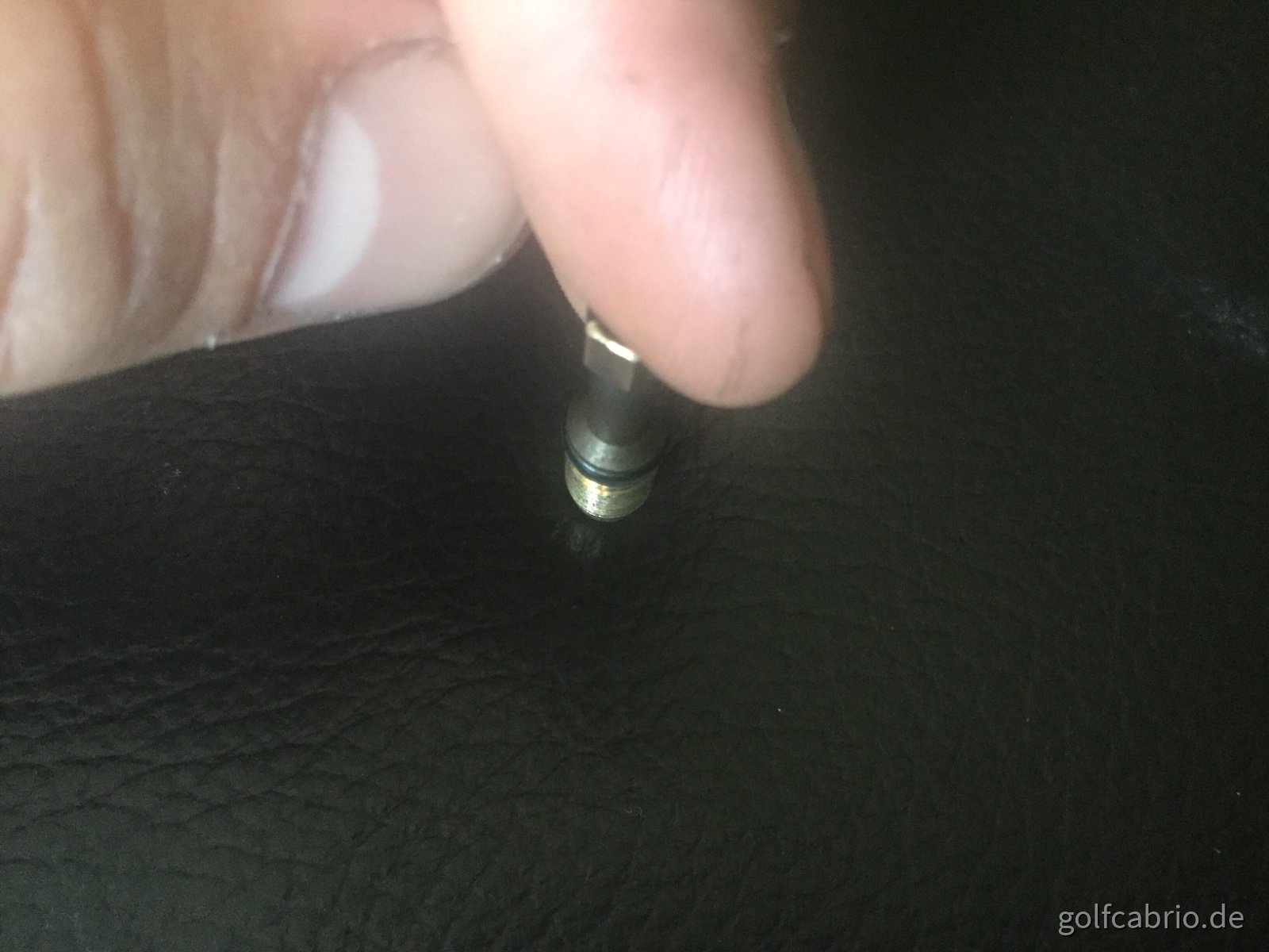

Mach ich mal ebend 2 min😄 bin darin schon geübt🙈🙈🙈

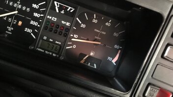

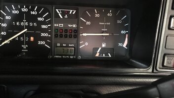

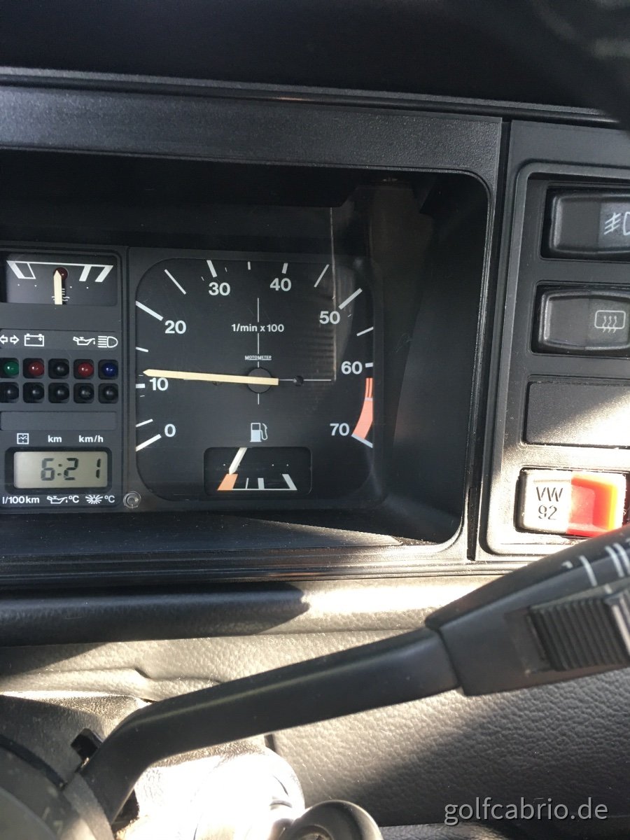

Hier mal ohne LLR und mit!
schön. Dann bitte nochmal mit LLR eingebaut, aber Stecker vom LLR abgesteckt. Wo steht das Standgas jetzt?
pendelt zwischen 900-1000
ok,
Wenn du den Stecker vom LLR ab lässt und den blauen Geber absteckst, kannst du nun das Standgas einstellen?

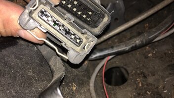

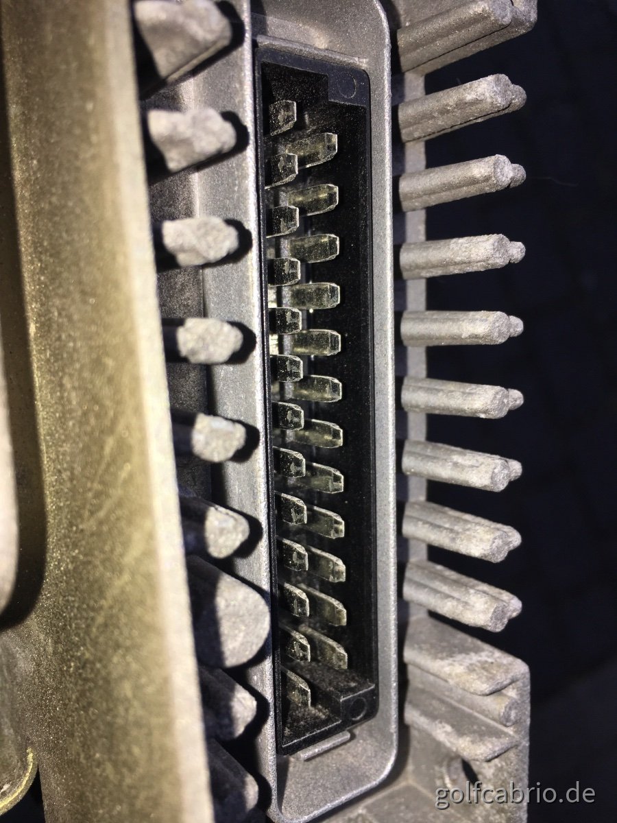

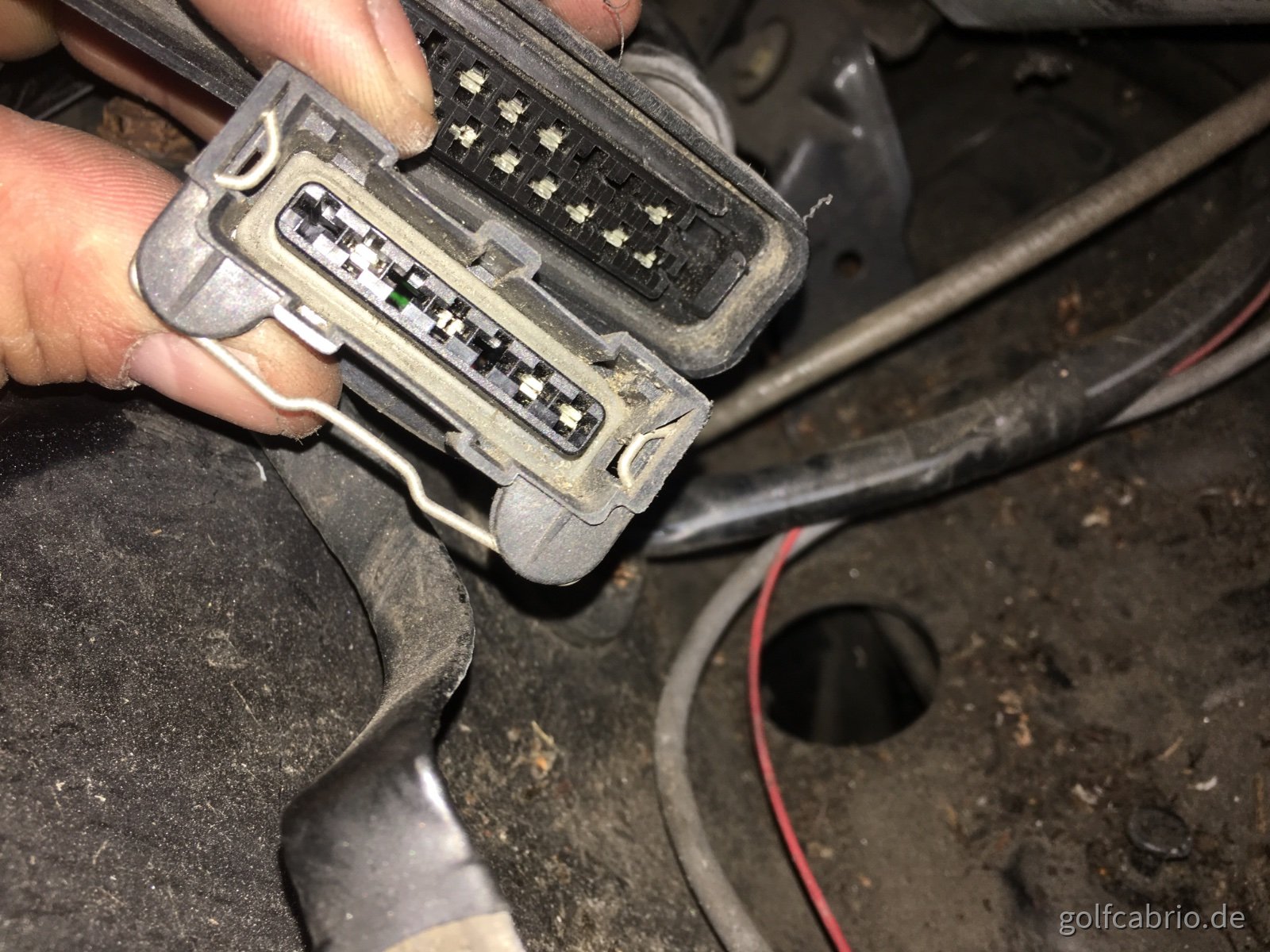

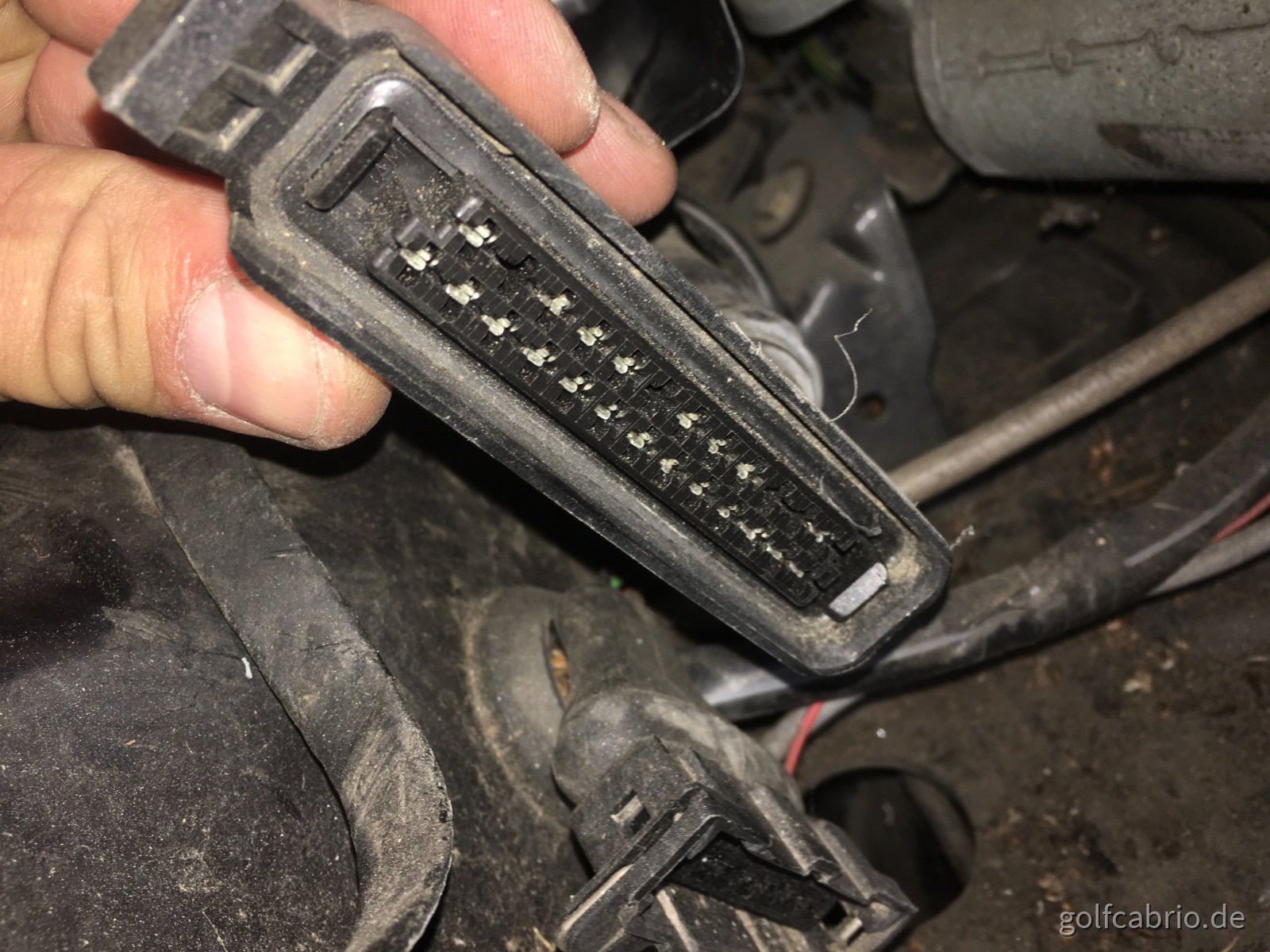

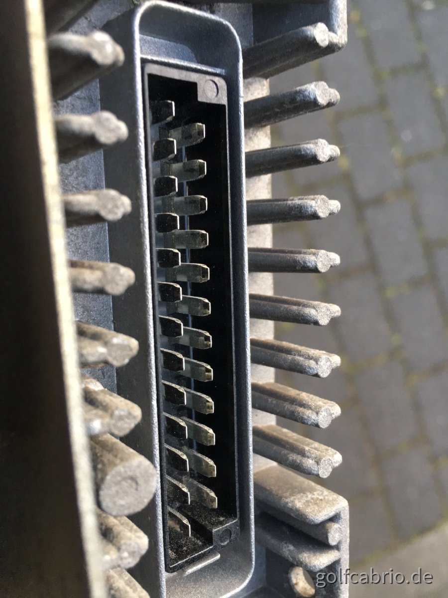

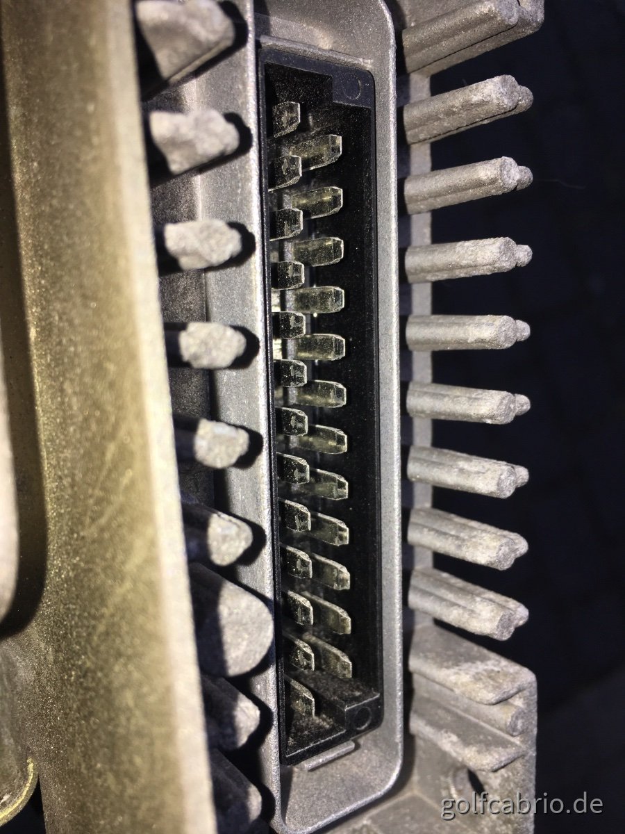

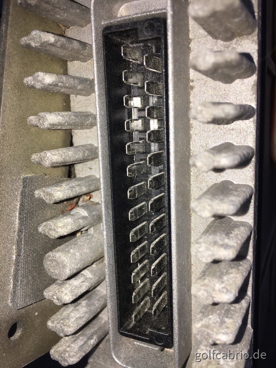

Prüfe, ob das Steuergerät mal unter Wasser Stand (was leider oft passiert, wenn die Gummistopfen im Wasserkasten mit Schmutz verstopft sind)
Prüfung: Zündschlüssel abziehen, Steuergerät am Halteblech abschrauben (nur die zwei Schrauben oben am Halteblech und das Massekabel.
Nun das Halteblech unten ausklinken, hierzu waagrecht in Richtung Front ziehen.
Nun den kleinen Stecker abstecken (Federbügel drücken) und dann den großen (Metalllasche etwas wegschieben und Steuergerrät wie eine Tür (Winkel entgegengesetzte Seite zur Metalllasche) weggklappen.

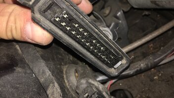

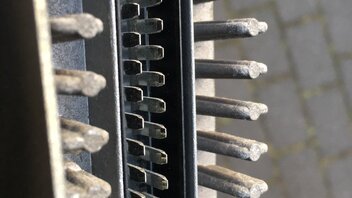

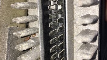

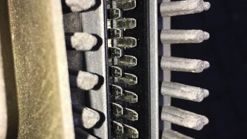

Nachfolgend gleich noch ein Bild wie es ausssieht, wenn die Kontakte oxidiert sind.

lies mal hier wegen oxidiertem Stecker:

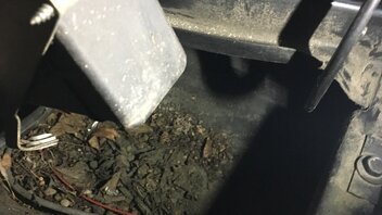

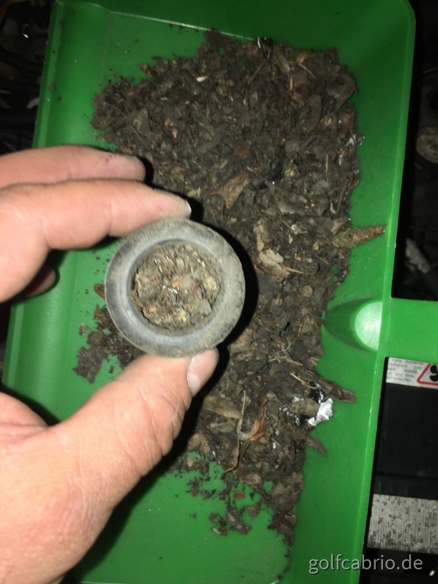

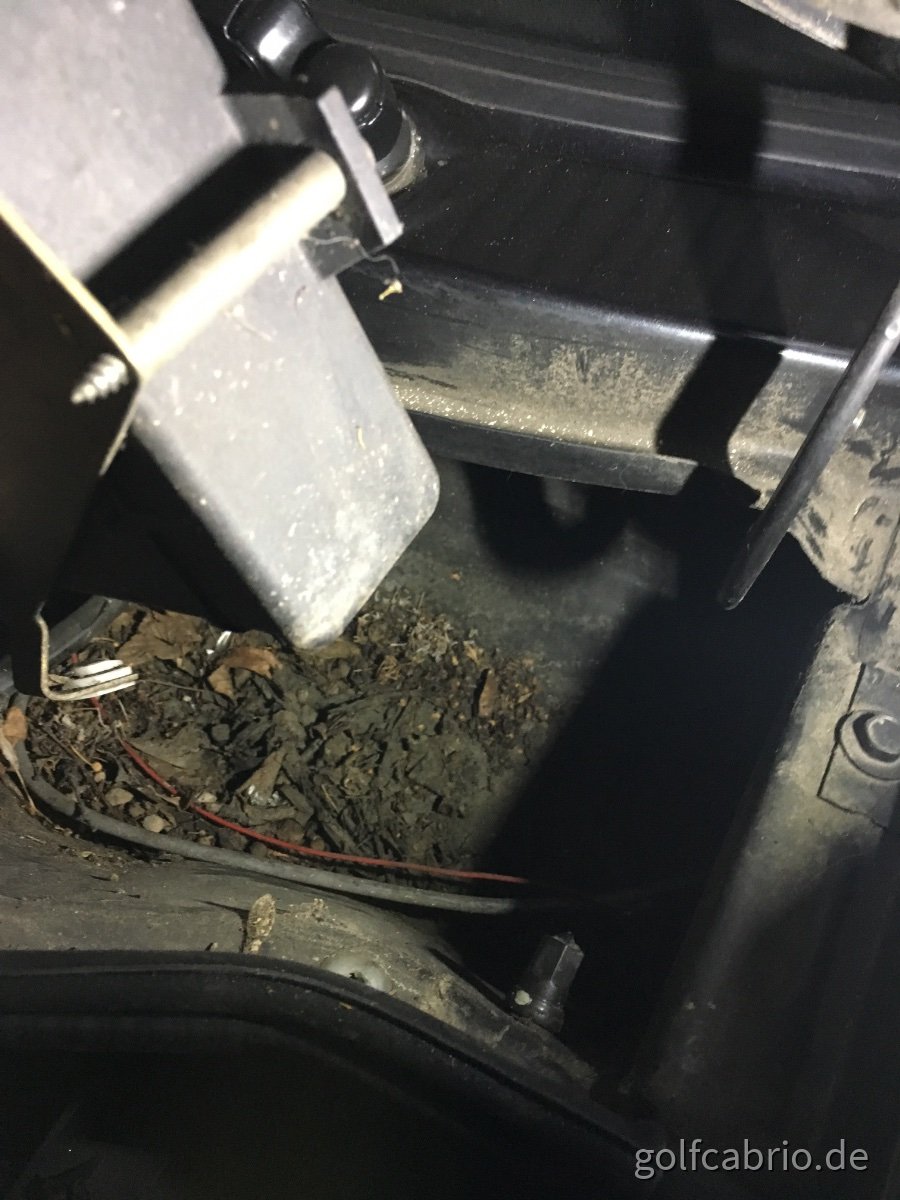

Gelesen Danke und geprüft, dachte erst Volltreffer, aber die Kontakte sehen recht gut aus, weil der hatte mal ein Wassereinbruch.

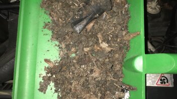

Trotzdem war es gut mal nachzusehen und den Dreck der da drunter war rauszuholen 😅

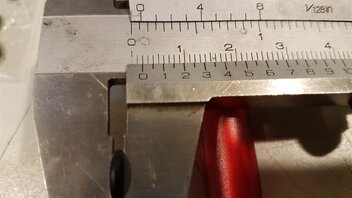

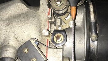

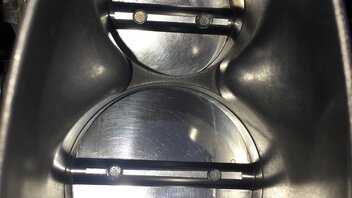

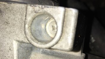

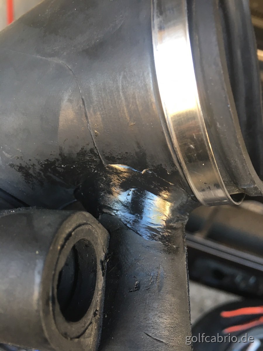

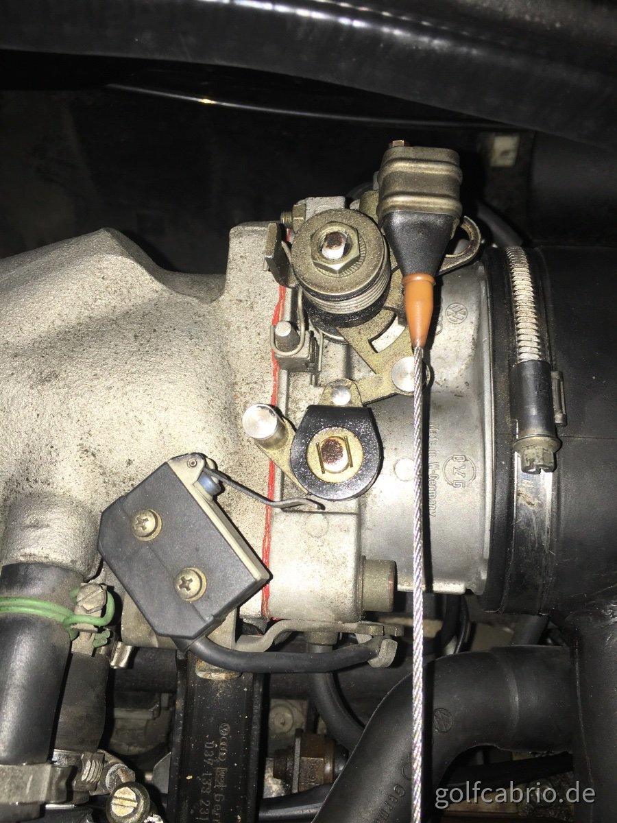

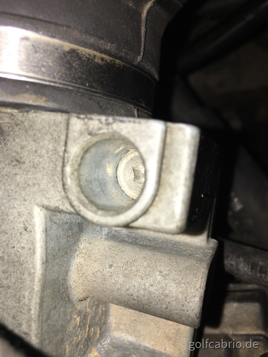

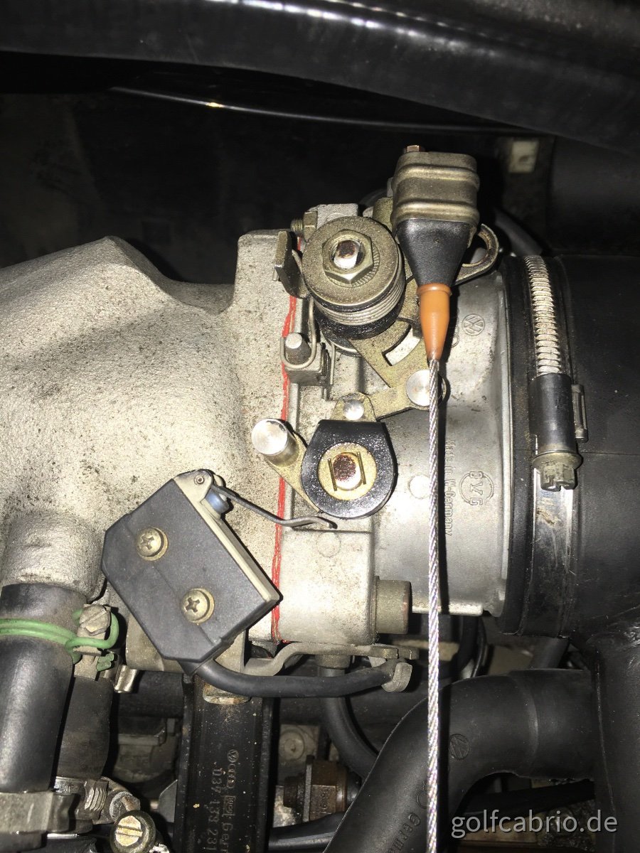

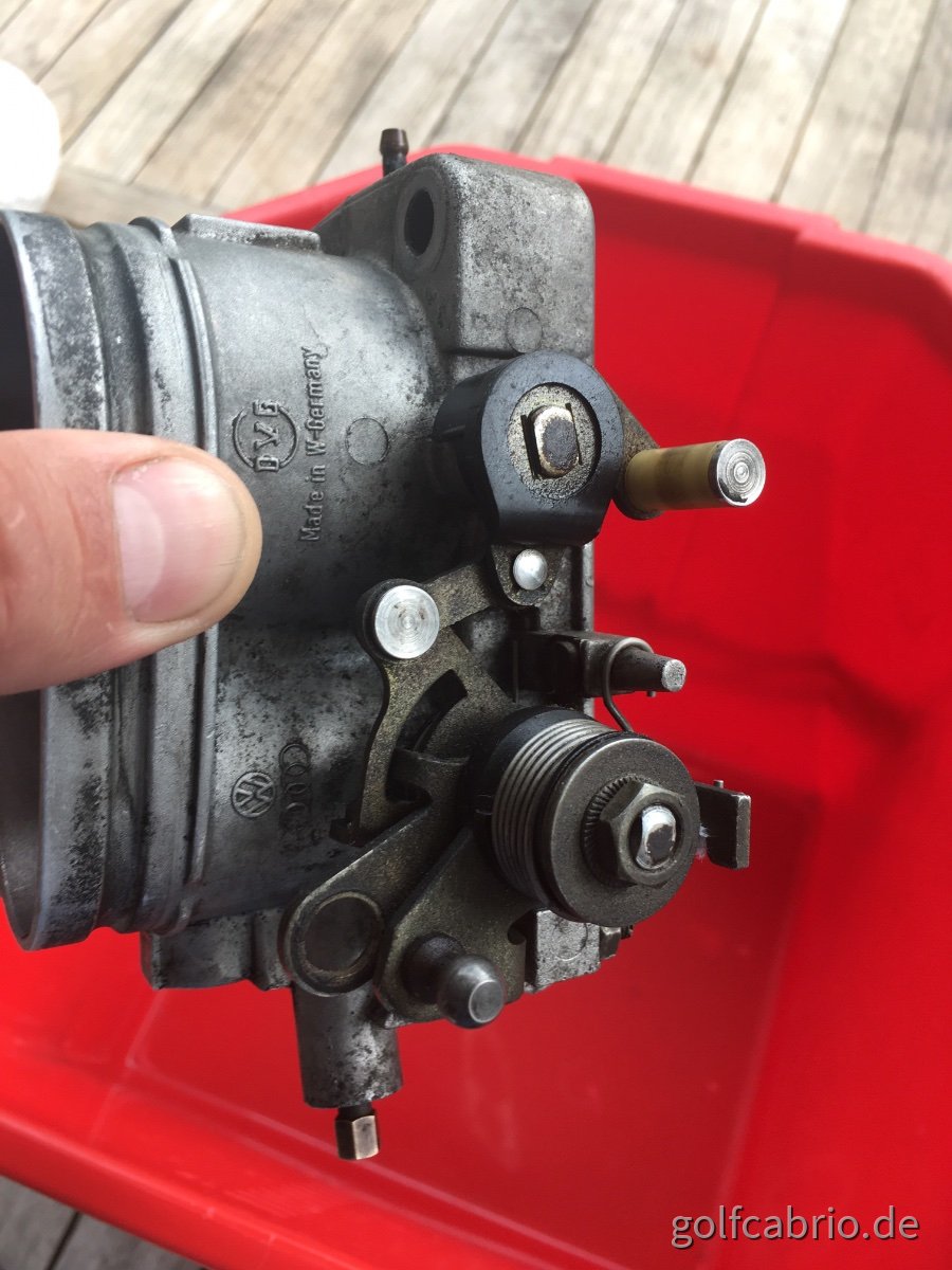

Hab dennoch das Gefühl, das die am LMM rumgespielt haben, weil da ist ne Kerbe in der Führung der Schraube.
Siehe Bild, soll ich vielleicht mal die Schraube so weit rausdrehen😅 will mir natürlich nicht selbst schaden.!

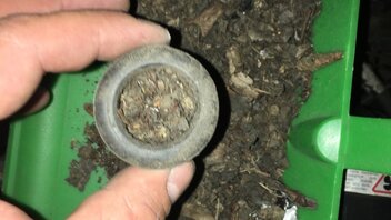

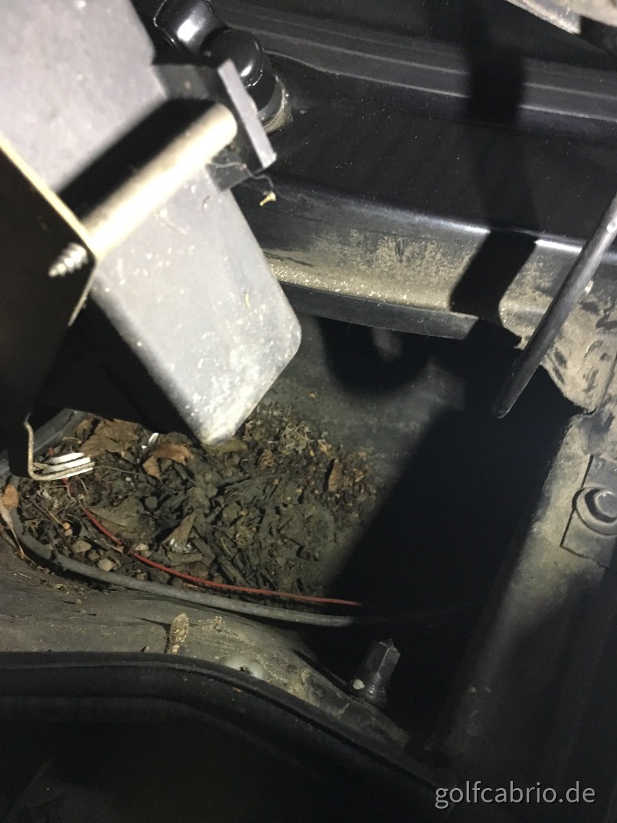

Naja, das sieht alles nicht wirklich gut aus... (ich meine den Dreck in/um die Ablauf).
na das war auch wichtig.
Also ich würde mal resümieren:
- LLR vermutlich defekt
- LMM vermutlich verstellt
Die günstigste Lösung wäre es, wenn du jemand finden würdest, der dir die zwei Teile in Funktionsfähig zum Testen schicken würde.
Des Leerlaufregelventil ist Neu !!! Vor 2 Wochen für 100 Token gekauft bei Werk 34.

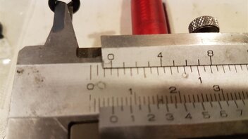

Der Lmm bekommt man den nicht eingestellt, man könnte doch den Abstand messen mit einer Schieblehre bei einen Funktionierenden 2 H Motor die Grundeinstellung sollte ja immer die selbe sein vom LMM oder?

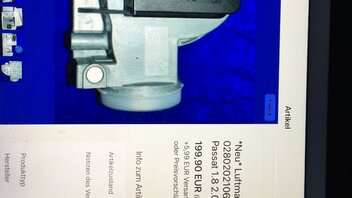

Hab mir jetzt erstmal einen neuen Luftmassenmesser bestellt war ein Ausstellungsstück 😅
Lg Bobby
Hast du echt 199Euro dafür bezahlt?
Jupp
Gebrauch kosten die immer im Schnitt 120-160€ da ist das für Neu denke ich noch okay dafür das es sowas nicht mehr neu gibt🙃!
Und bevor ich welche kaufe wo wieder welche rumgespielt haben, das weis man ja leider nie🙈😅
Lg Bobby
Das hätte ich nicht gedacht.
Dann lasse den verstellten einstellen wenn dein Cabrio wieder läuft und verkaufe ihn wieder, dann bekommst du einen Teil wieder zurück.
Der Preis ist happig, die kriegste auch billiger von anderen Händlern mit Widerrufsrecht...
Ein Ausstellungsstück, soso...die sechs Bilder machen mich skeptisch...
