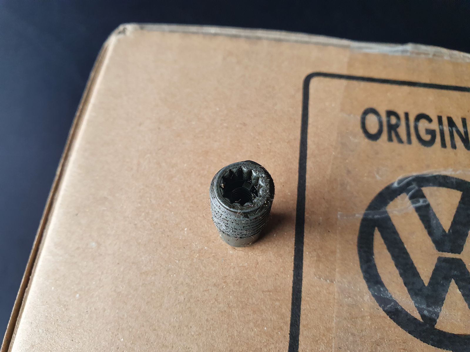

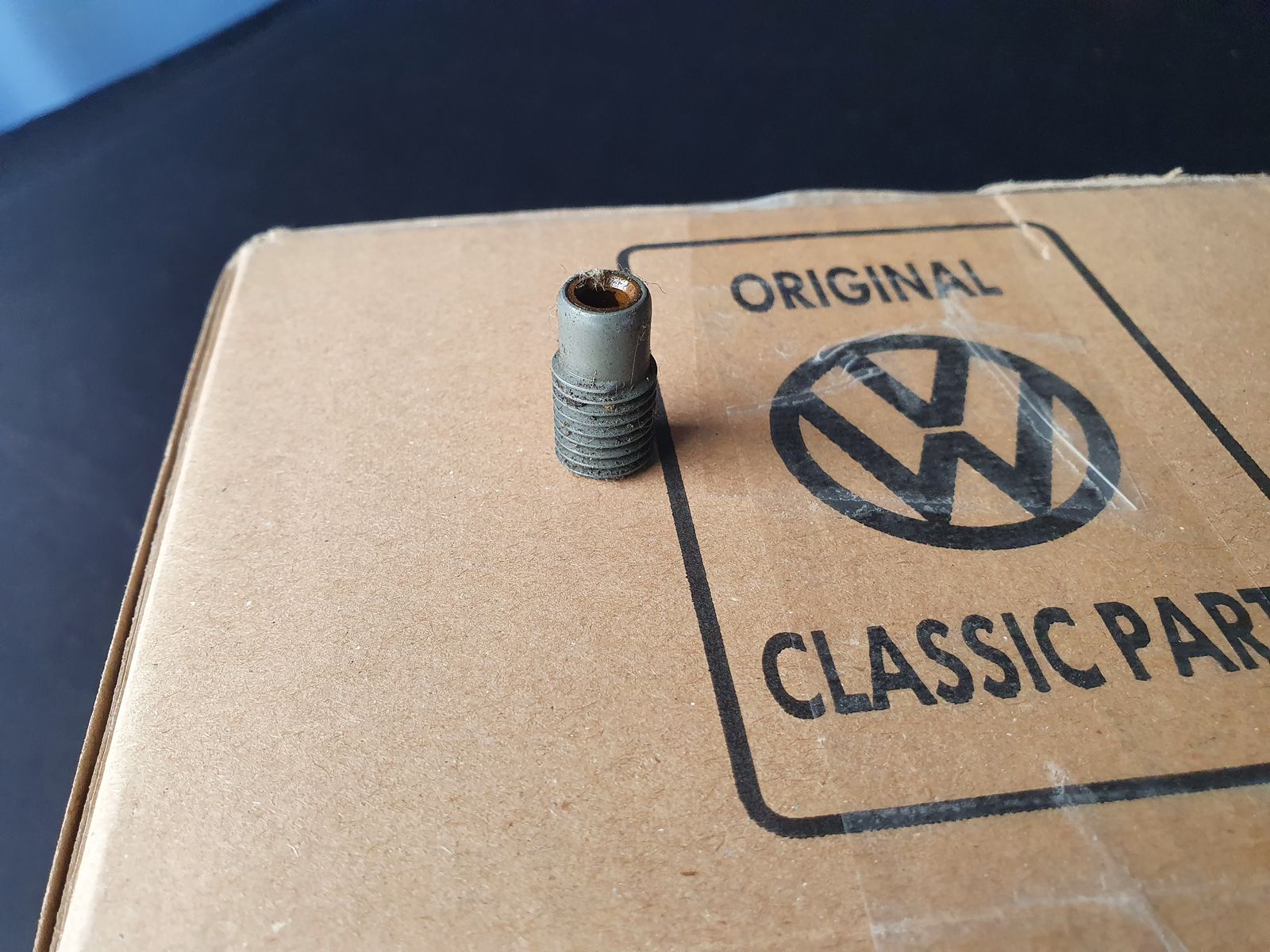

Vllt. war es auch Öl was gespritzt hat. Keine Ahnung. Werde das mal beobachten. Gab es an dem Ölkühler/Gehäuse nicht auch eine Art Madenschraube die Probleme verursachen kann. Meine habe das hier irgendwo mal gelesen.
Diese hier:
Eine Blind- oder Madenschraube hat man dort eingesetzt, wo die diversen Sensoren bzw Fühler oben im Flansch drin hocken.
Da hatte ich bisher noch nie Probleme mit...der 2H Motor ist ja im Prinzip genau der gleiche wie im Golf 2 GTI ( PF bzw RD-Motor ) .
das ist ja im Flansch ..... nicht im Ölkühler. Aber wofür die gut ist, ist mir unbekannt.... da war ich noch nie dran ![]()

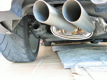

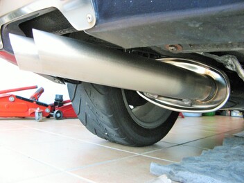

Das ist einfach zu laut.
Also ich kann Dir was zum Klang sagen...die Anlage ( Serien-VSD und Sport-ESD mit Absorber/durchgehendes Siebrohr ) an Katrin`s "Acapulco" ist weder laut noch aufdringlich !
Die hat einen satten und basslastigen Klang, sowohl beim dahinrollen als auch im Leerlauf...und wenn man mal den Motor voll beschleunigt und die Gänge ausdreht, dann trompetet die Kombi schön dumpf hinten raus...gut hörbar, aber nicht laut für mein Empfinden.

Alles klärchen, stimmt ist der Flansch. Ich lass jetzt erstmal so und sehen wir was kommt ![]()
Für mich ist das eine der 3 Befestigungsschrauben...sofern ich aufgrund meiner Fachausbildung im Metallbereich noch Zeichnungen lesen kann !
Weil die gewinkelte Hinweislinie geht zu dem Loch, durch das die obere Befestigungsschraube geht.
