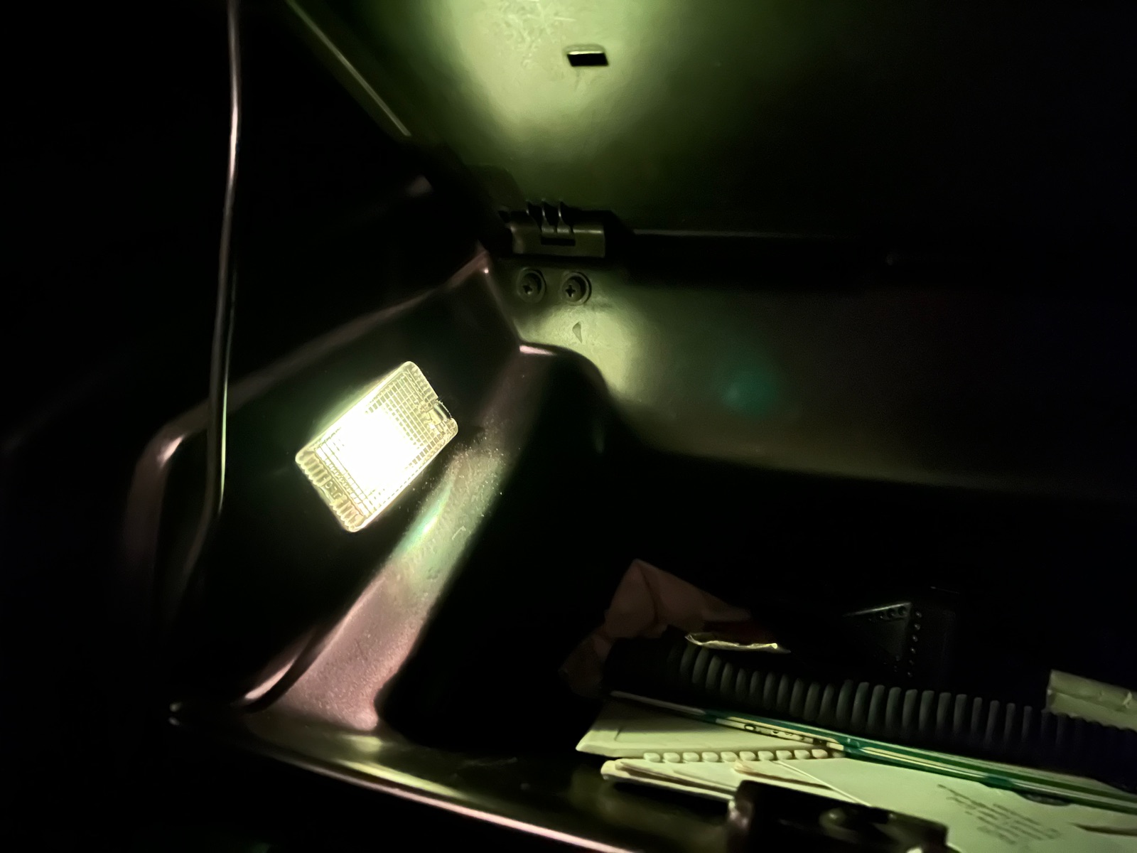

  • Da beim Golf 1 Cabrio in den Modellen ab 1981 ab Werk keine Handschufach-Leuchte eingebaut wurde, habe ich diese nachgerüstet.

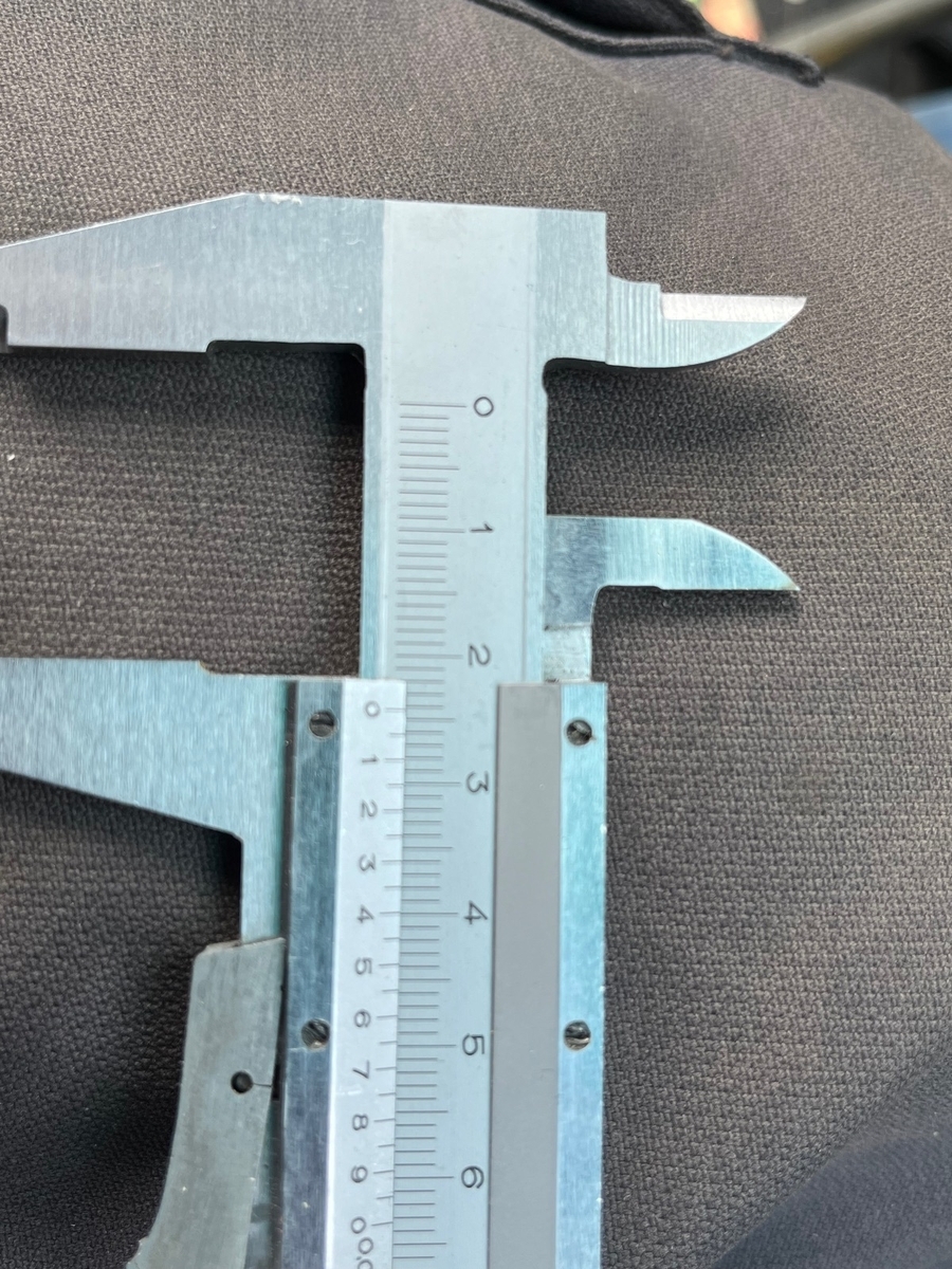

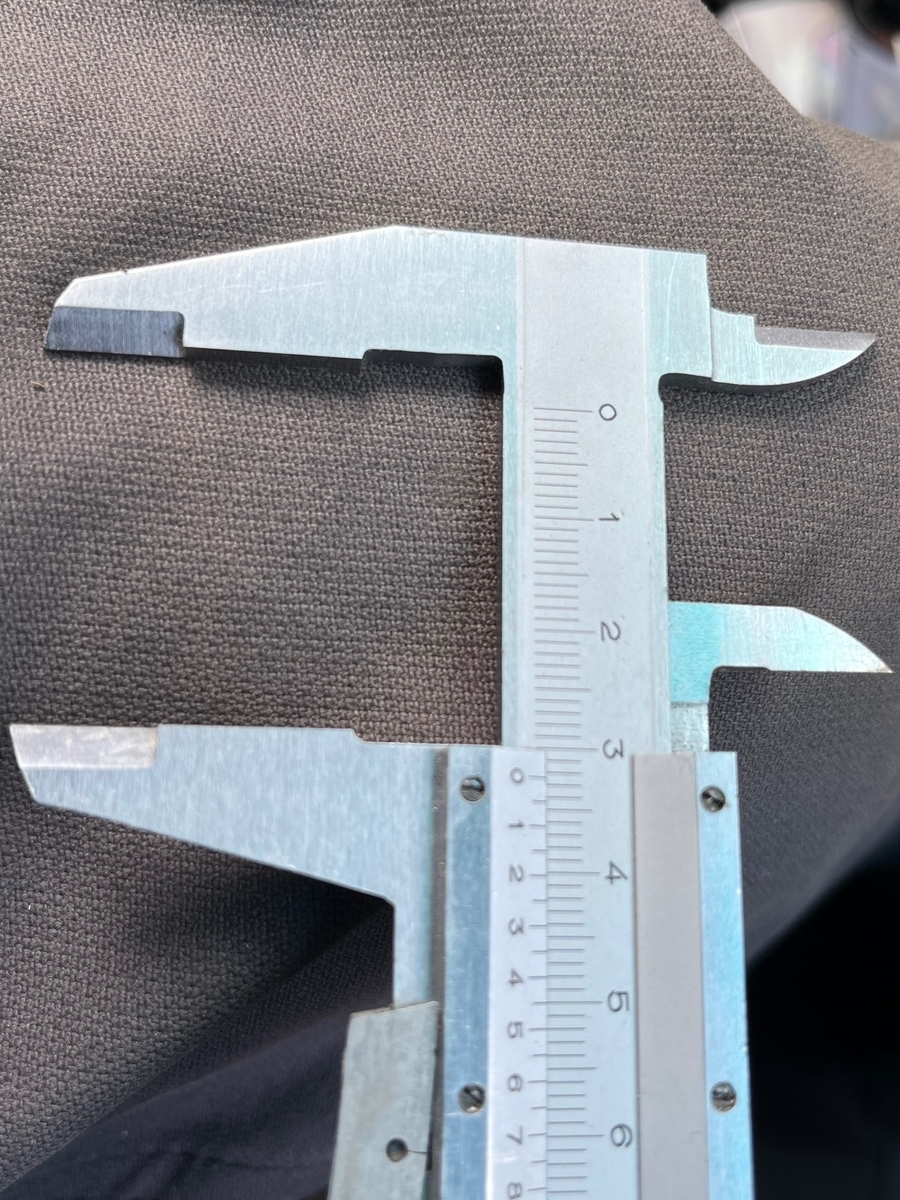

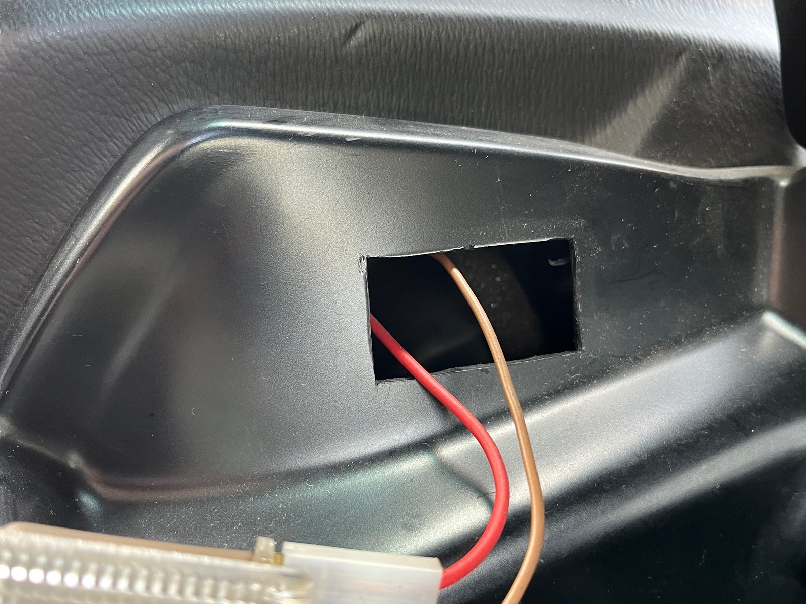

    Die zu schneidende Öffnung ist 32mm X 22mm.

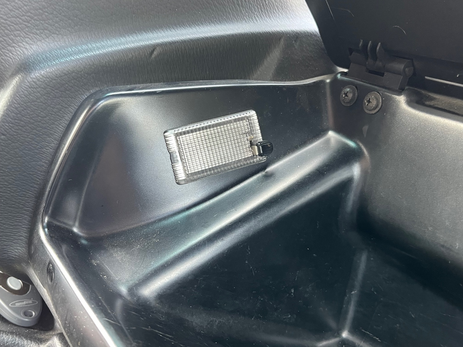

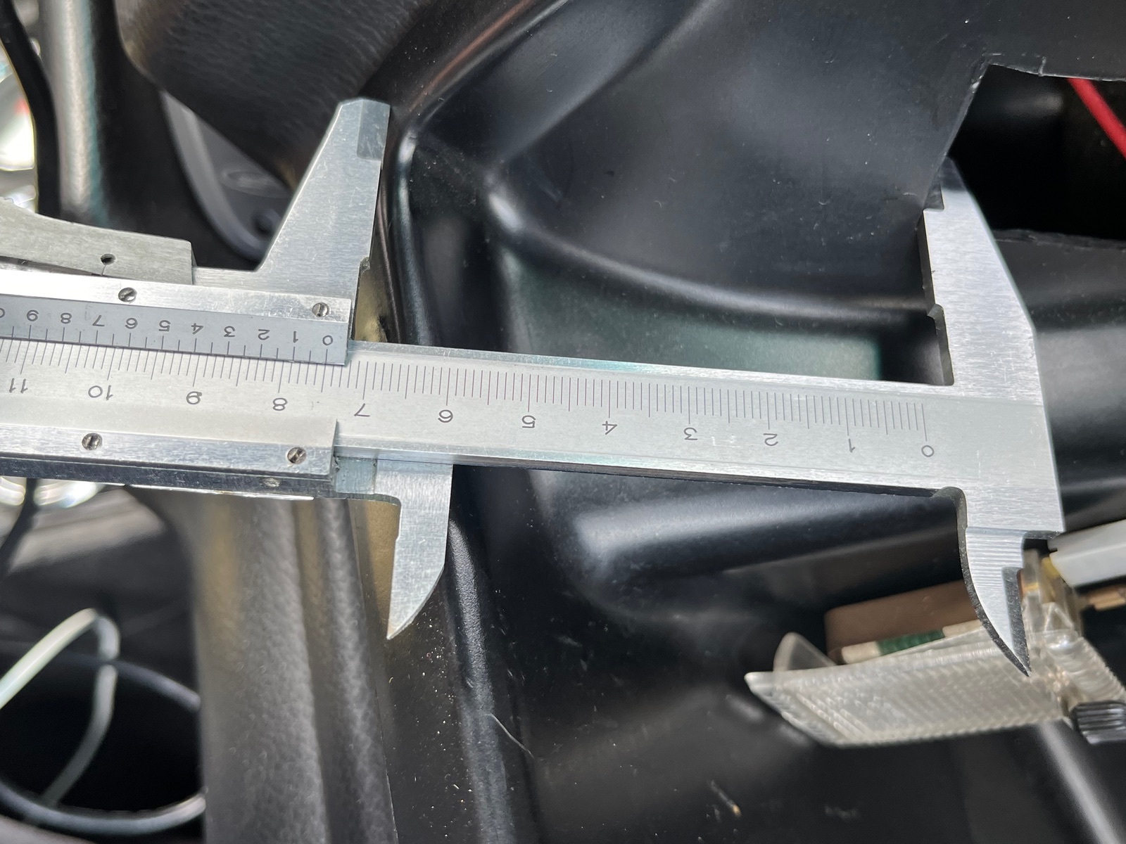

    Der Abstand nach vorne (siehe Foto) ca. 75mm. Da die Seitenwand leich gewölbt ist, habe ich zunächst nur auf ca. 30mm Länge aufgeschnitten und das Loch allmählich verlängert, wobei ich nach innen etwas mehr erweitert (abgeschrägt) habe, damit die Leuchte sich besser einklemmen lässt und nicht wieder rausrutscht, da sie leicht unter Spannung steht.
    Die passende Leuchte gibt es hier:

    Zur Verkabelung bietet sich an :
    Klemme 31 - Masse (braun)
    X-Kontakt (schwarz/rot)
    Dauerplus ist nicht sinnvoll, da möglicherweise dann vergessen wird, die Hanschuhfachbeleuchtung abzuschalten.
    Viel Erfolg beim Einbau!
