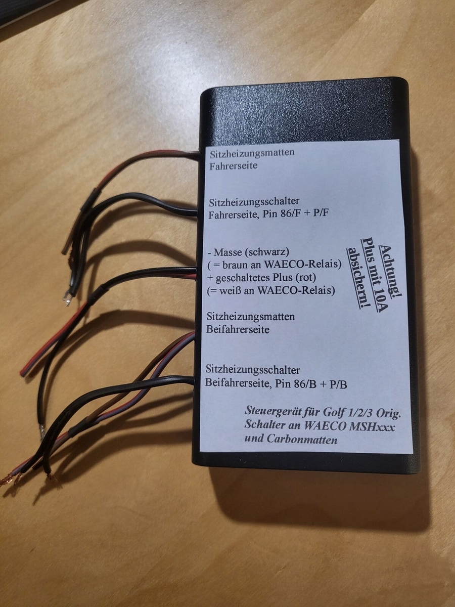

    • 23. Januar 2024 um 19:22
    So sah die Box mal aus mit dem Anschlussplan ;)
    Vielleicht hilft Dir das?

    Kampfkeks hatte ich auch schon bereits angeschrieben. Leider keine Rückmeldung erhalten. Die Homepage ist auch schon relativ veraltet. Kenne mich leider zu wenig damit aus um so ne Box selbst nachzubauen. Schade das es sonst keine Alternativen gibt um die Matten zu tauschen.
    Ich habe aktuell keine da, plane auch keine Neuaflage mehr. Aber die Anleitung ist wie gesagt im Wiki und die Schaltung von Kampfkeks verlinkt, kann sich jeder selbst bauen der möchte, ist kein Hexenwerk für jemanden der ein bissel löten kann. Vielleicht findest Du im Bekanntenkreis jemand passendes.
    Grundsätzlich funktionieren auch andere, fertige kaufbare (China-)PWM-Platinen für 12V mit dem Golf 1 Sitzheizungsschalter. Die Last muss halt mindestens 15A vertragen (mehr ist besser....), das Poti im Sitzheizungsschalter hat 0-500 Ohm. Mit diesen Infos kann jeder E-Technik kundige die entsprechende Anpassungen vornehmen. Ich hoffe es hilft Dir etwas weiter.
