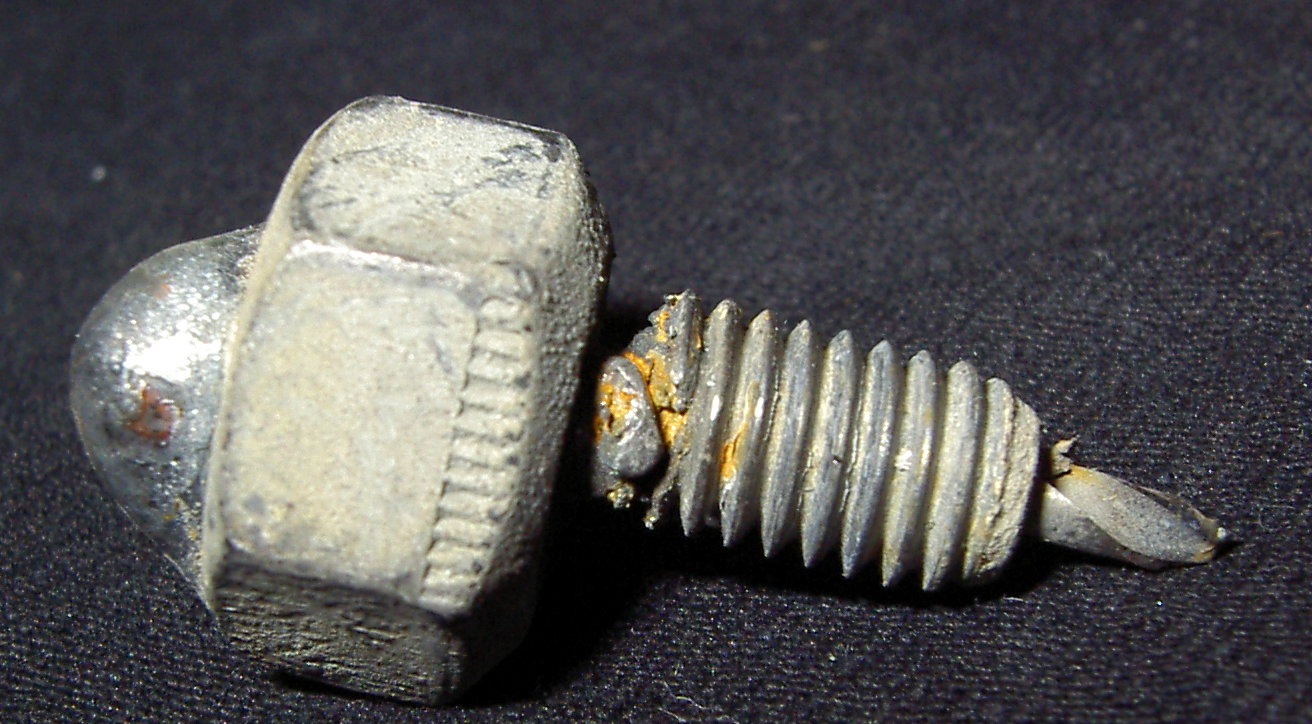

    Warnung: paß auf wenn du den vorderen Flansch löst. Da gibt es Menschen die meinen die Schrauben mit 400 nM anziehen zu müssen - dementsprechend fest sind die im Kopf und können mal so richtig lustig werden.
    Mir ist mal eine der 2 Schrauben abgerissen - da habe ich dann den Schraubenrest im Kopf erst durchgebohrt um dann den Bohrer mit einer Mutter an den Schraubenrest drangeschgeschweißt zu bekommen:
    Liegt als Erinnerung in ner Schubslade - hat echt Spaß gemacht,

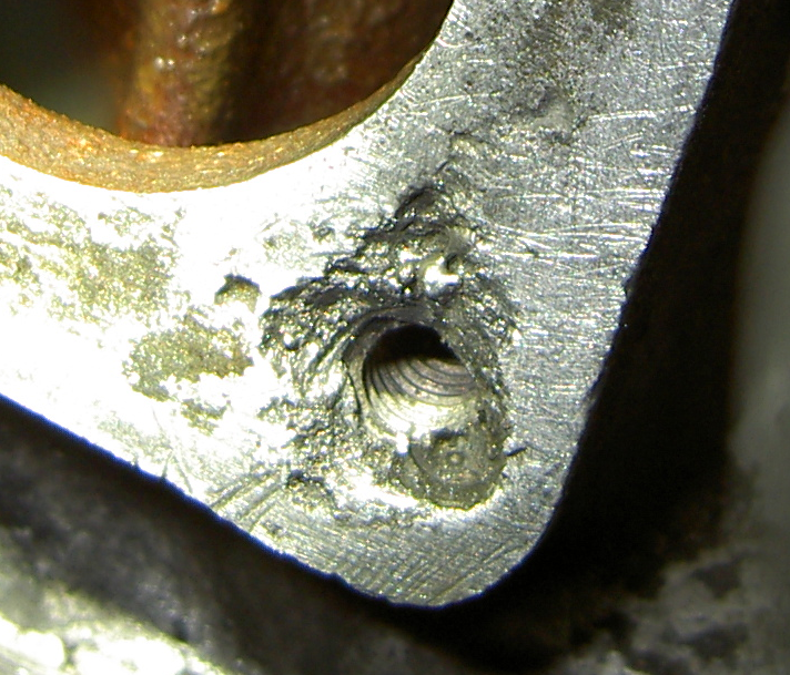

    Das Loch sah dann so aus:

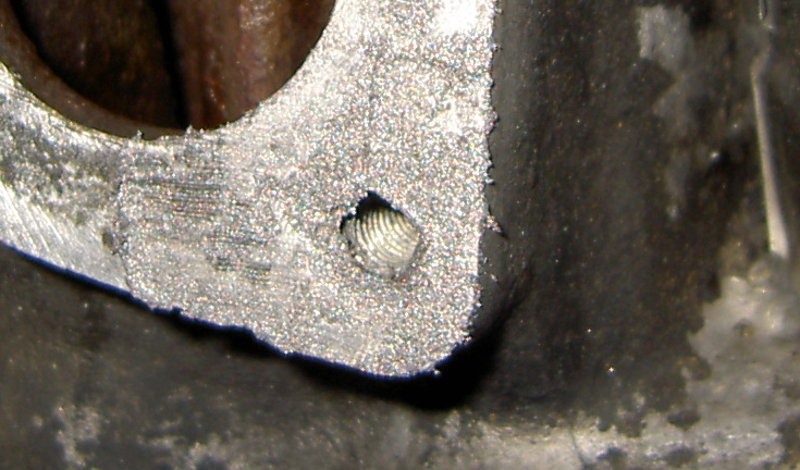

    Mit einer Haftstahl-Flüssigmetall-Mischung haben wir die "Wunde" dann aufgefüllt:
    Das war vor einigen Jahren. Der Wagen läuft heute noch und ist auch noch dicht :)
