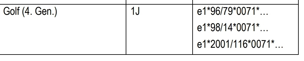

  • Habe die ABE von Philips nun einmal eingesehen. Sowohl bei den Hella als auch bei den Valeo ist neben den E-Nummern
    nur der Golf 4 Typ 1J aufgeführt.
    Habe deshalb Philips angeschrieben wie es mit dem Typ 1E (Cabrio) ist.
    Werde Euch auf dem Laufenden halten.

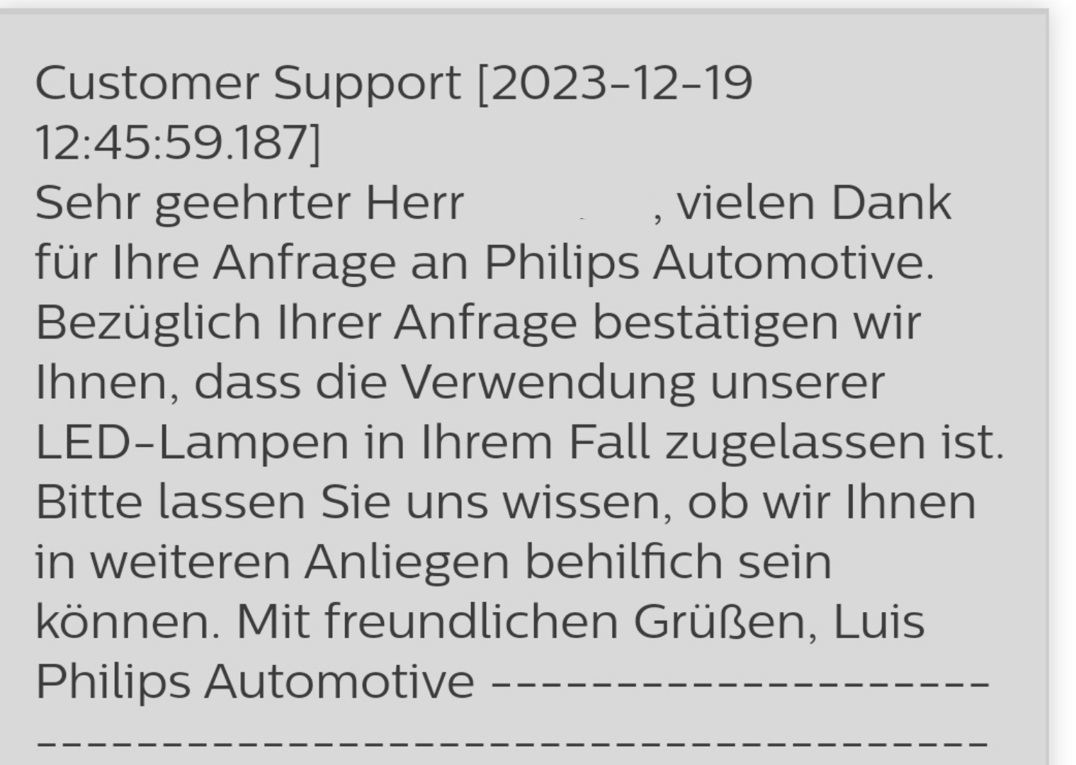

  • Alles in Ordnung: :thumbup::)
    Antwort von Philips:
    Dann war ich zur Sicherheit bei dem TÜVer meines Vertrauens:
    Antwort: "Es zählt die E-Nummer des Scheinwerfer wie in der ABE genannt, da darüber geprüft."
    Also werde ich Die (inkl. den W5W-LED) die Tage verbauen und einen entsprechenden Beitrag erstellen.
