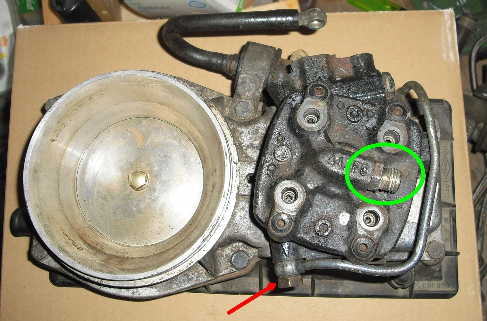

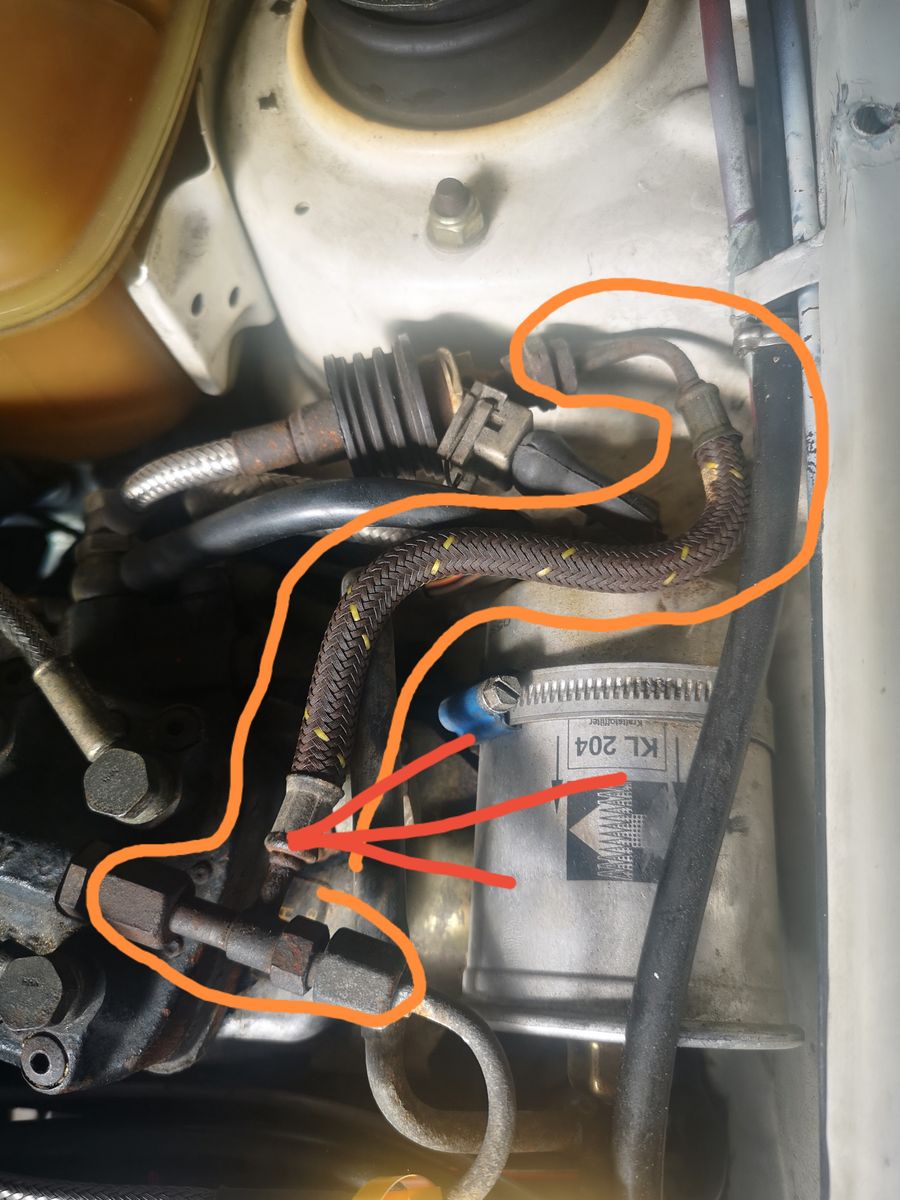

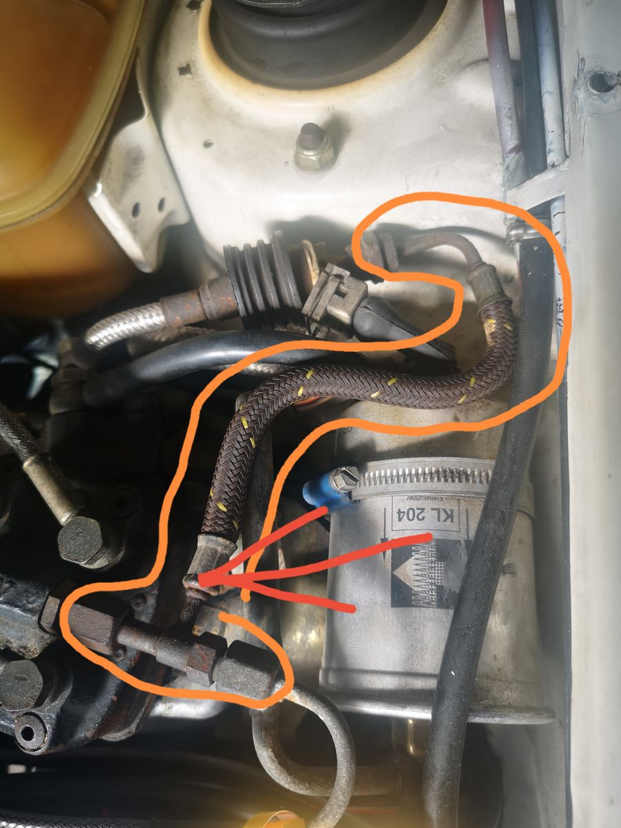

    ich habe einen tropfenden Benzinschlauch. Dieser geht von einem Ventil oder ähnlichem zum Mengenteiler und beinhaltet ein T-Stück wie es aussieht.
    Ich kann diesen Schlauch nirgens finden.
    Weiss jemand von Euch Rat oder hat eine Quelle im Raum OB-E-MH-DU oder online.
    Ich hab das mal in dem Bild versucht zu zeigen. Am roten Pfeil tropt er. So wie es scheint ist der orange eingekreiste Bereich aus einem Stück.
    1989er G1C JH
  • Das ist nicht original. Normalerweise wird das Taktventil separat (roter Pfeil) und nicht an der Steuerleitung des Warmlaufreglers (grüner Kreis) angeschlossen.

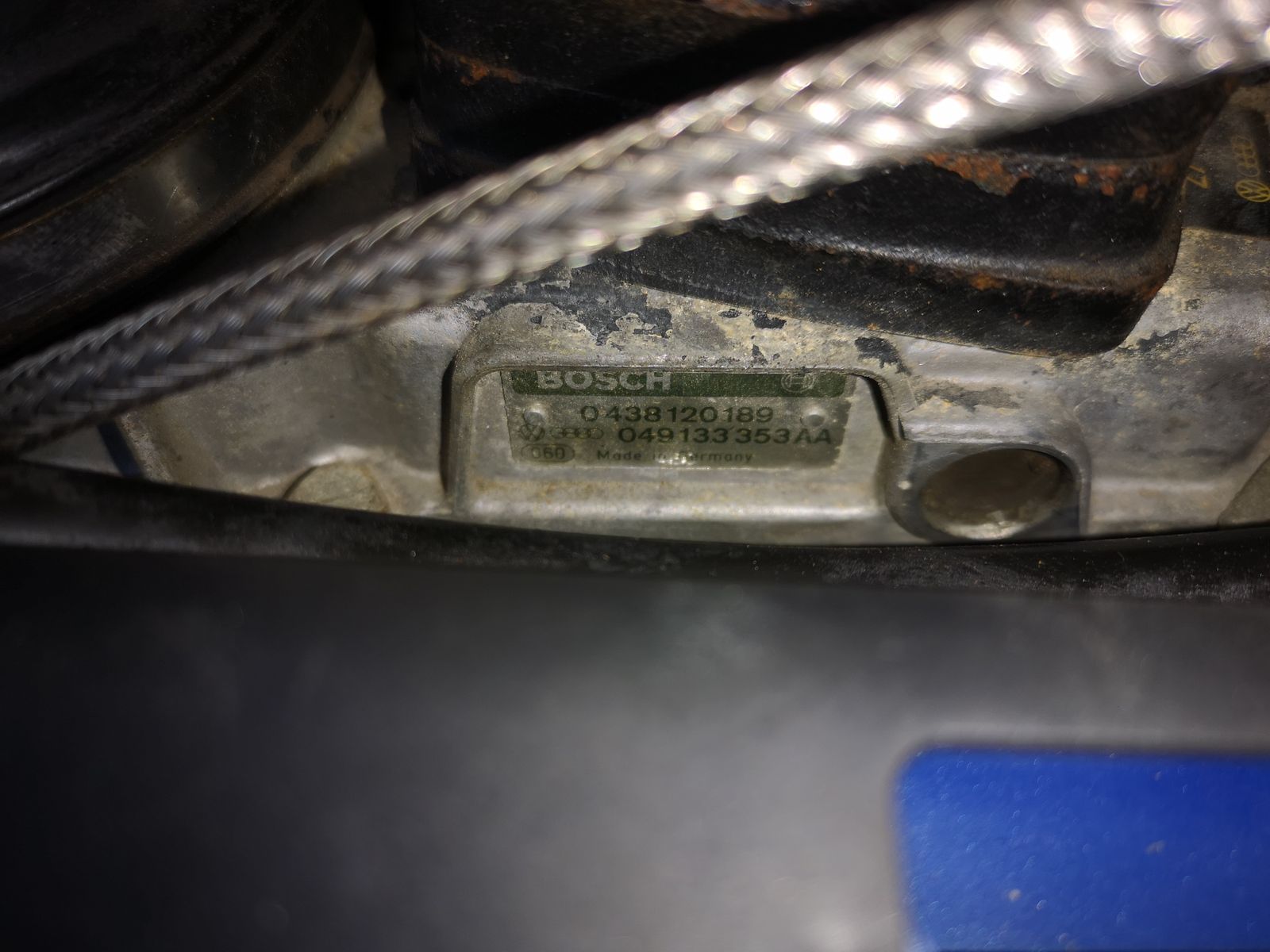

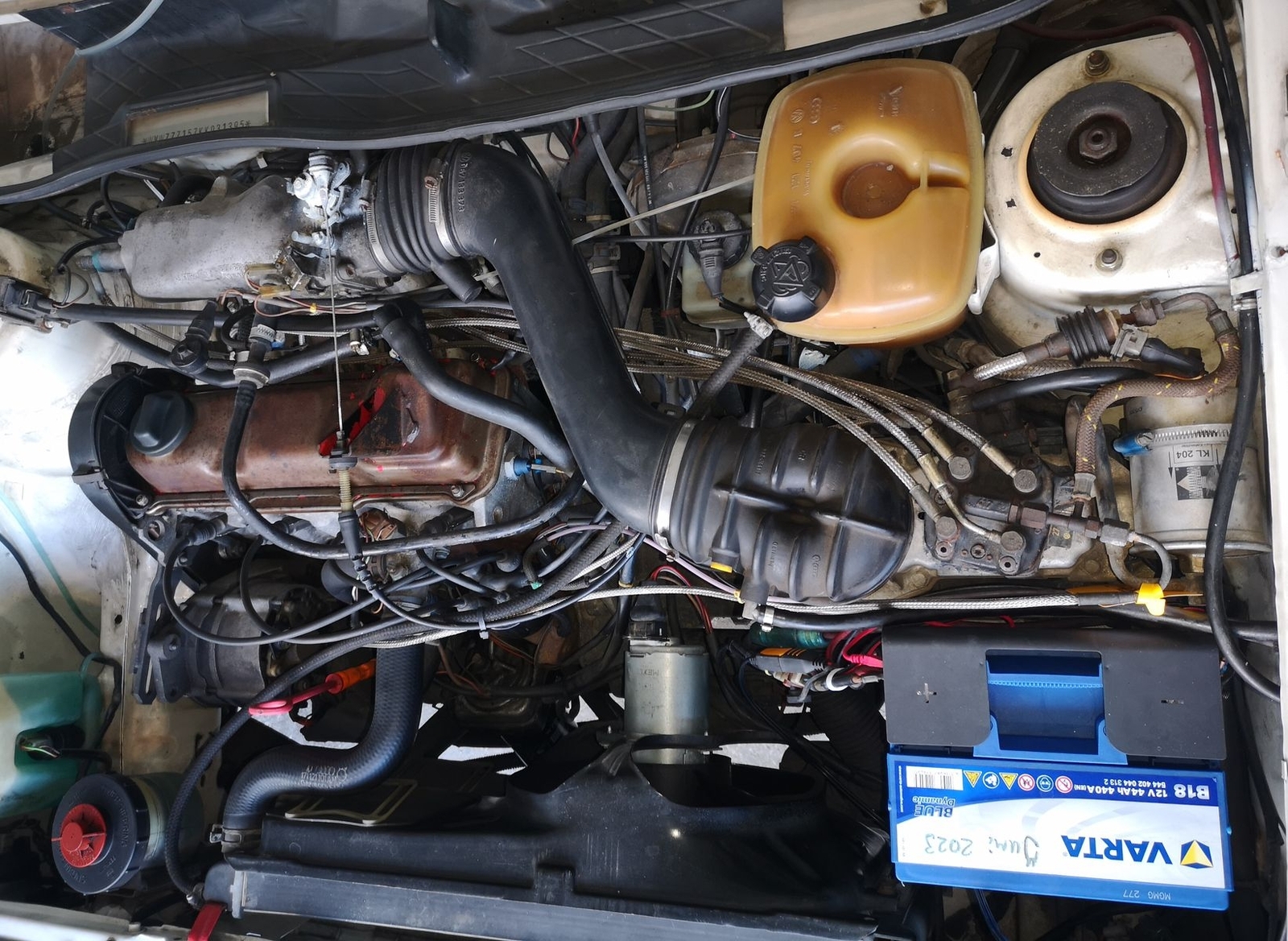

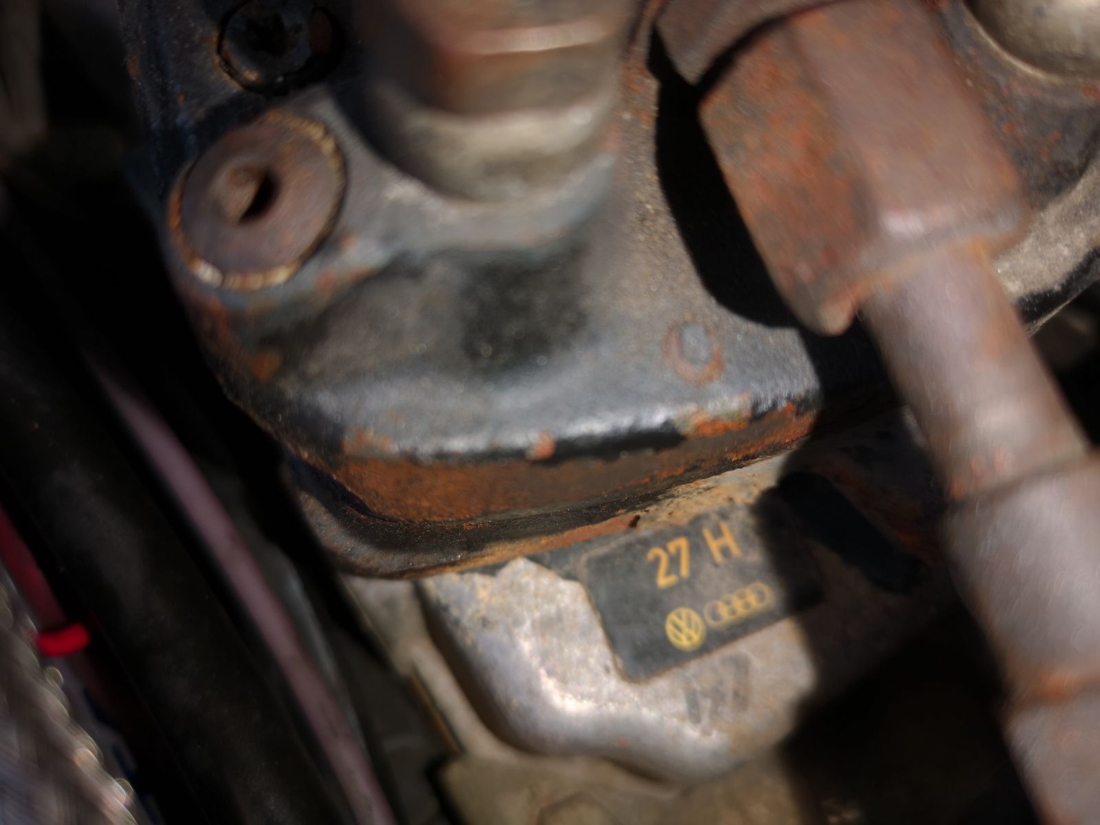

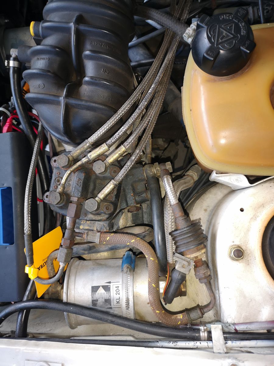

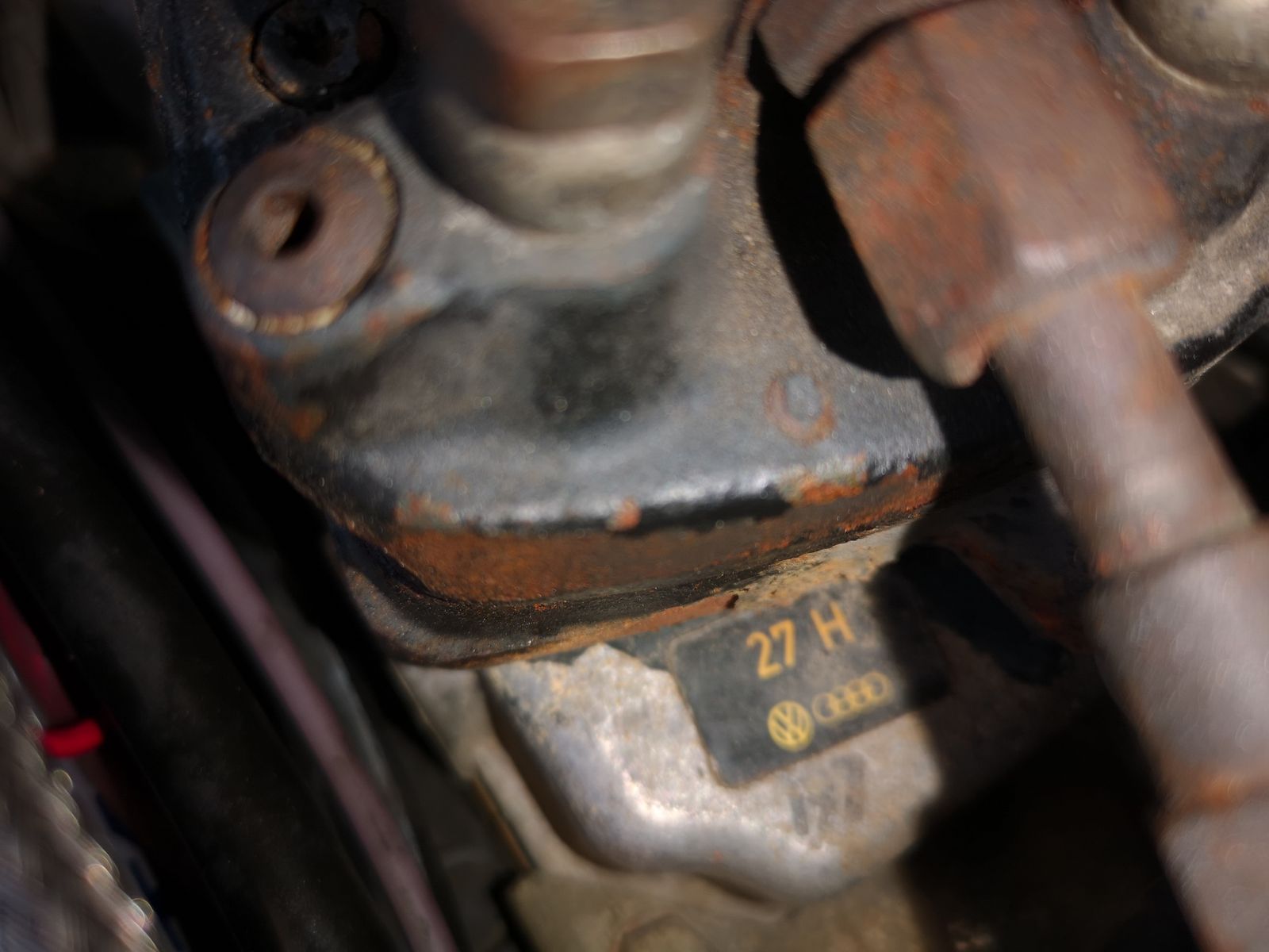

    Ja der hat einen G-Kat, ich hab mal ein paar Bilder vom Motorraum und Mengenteiler gemacht.
    Ich hoffe damit kann man das besser bestimmen.
    Ich bin für jeden Tip dankbar...
  • Sorry, blöde Frage. Der JH hat G-Kat ab Werk.
    Es gab verschiedene Versionen der Mengenteiler/Taktventil-Anbindung. Es gab eine, da wurde das Taktventil zum Anfetten genommen, und eine andere, da wurde damit abgemagert. Die Bauteile sind untereinander nicht austauschbar.
    Das T-Stück ist Bestandteil des Schlauchs, die Teile sind miteinander verpresst. Der Schauch läßt sich also nicht einzeln wechseln.

  • Das T-Stück und der Schlauch lassen sich in jeder guten Hydraulikbude machen, problematisch ist eher der enge Rohrbogen am Federbeindom.
    Ich schaue anfang der Woche mal in meiner Scheune. Da liegt noch ein kompletter FH und bestimmt ein halbes Dutzend Mengenteiler.
  • Das Ganze muss eine Bastellösung sein, VW hätte niemals das Taktventil frei schwebend eingebaut und dann noch die Gummibuchse für die Schelle um das Taktventil gemacht. Außerdem ist der Schlauch extrem gebogen, das macht keinen Sinn und sorgt für vorzeitige Undichtigkeiten.
    Wenn der Motor gut läuft würde ich alles so lassen. Den Schlauch ausbauen, schonmal die Presshülsen vorsichtig entfernen ohne die Anschlüsse zu beschädigen und dann damit zur Hydraulikbude gehen und nur einen neuen Schlauch mit den alten Anschlüssen verpressen lassen.
