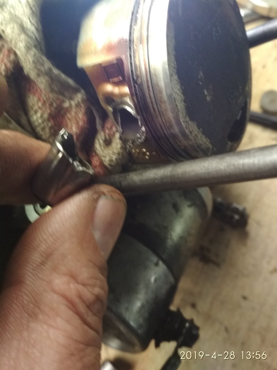

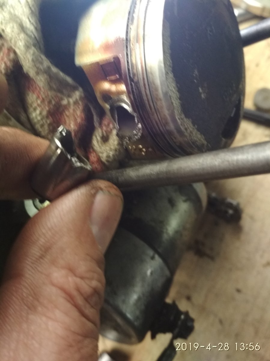

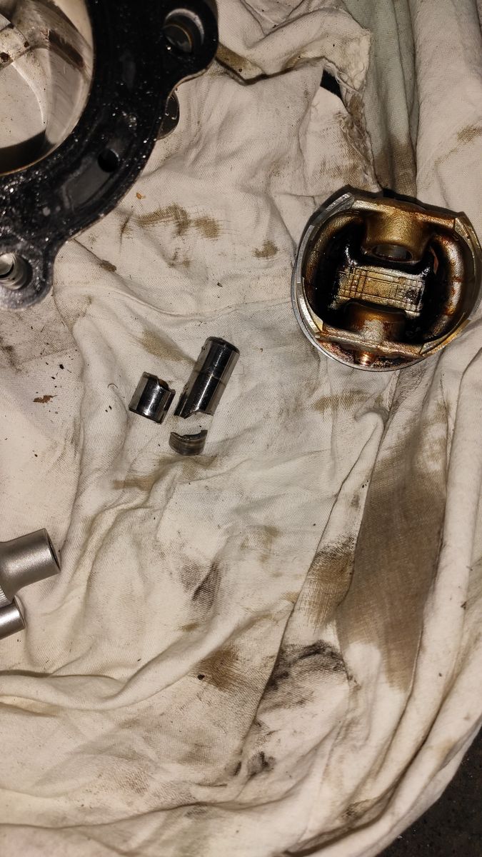

    Da der andere Motor nun ausgebaut da lag, hab ich den Zylinder gezogen und den Fehler sofort gesehen .... Kolbenbolzen gebrochen .
    Also Bolzen gezogen, Kolben ab . Pleulauge , Kolben und Zylinder sehen noch gut aus . Also versuche ich morgen nun einen Bolzen bei Honda zu bekommen , dazu Sicherungsringe und Dichtungen, dann kommt der Originalmotor wieder rein ....
    Ich hoffe, das wars dann ....
    • Offizieller Beitrag
    So, Thema (fast) abgeschlossen
    Moped mit neuem Kolbenbolzen und neuer Steuerkette und neuem Dichtsatz wieder zusammengebaut und läuft wieder .

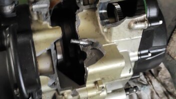

    läuft weiter ..... leichter Ölverlust an der Honda .....

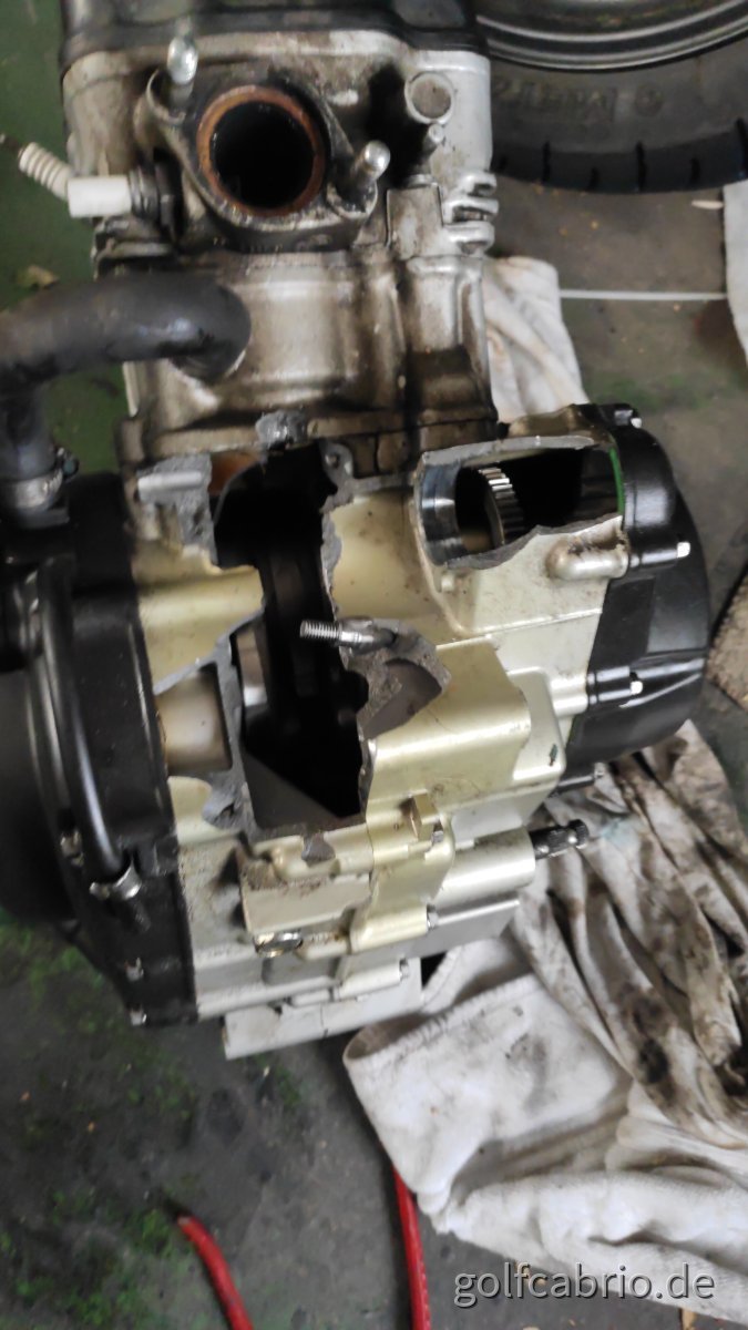

    da ist nun dem Jungen bei 120 auf der Autobahn das Pleul abgerissen ..... kompletter Motor nur noch Schrott .
    Zum Glück nix weiter passiert.... er hätte sich locker auf der eigenen Ölspur lang machen können
    Habe nun erwartet, dass dies ein Folgeschaden des gebrochenen Kolbenbolzens war . Aber die Pleulreste lassen sich sowohl auf Kolbenbolzen als auch auf der Kurbelwelle ganz leicht drehen
    Das Pleul ist nur an der Bruchstelle blau verfärbt...., also heiß geworden .....aber eben nicht an den Lagerstellen ....
    AT- Motor ist unterwegs ..... to be continued
    8|.

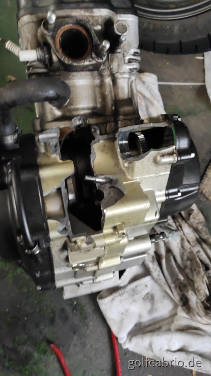

    japp .... Riesen Loch .... quasi ein MAterie verschluckendes schwarzes Loch .
    Das Pleul hat auf dem Weg ans Licht den Anlasser vom Gehäuse gesprengt .... Anlasser eingedrückt .... dreht auch nicht mehr .... der weggedrückte Anlasser hat auch noch den Auspuffkrümmer eingedrückt und den Querschnitt verjüngt :rolleyes:... ist mir gerade beim Einbau erst aufgefallen .
    Gebrauchter AT Motor kam mit DHL um 13 Uhr .... um 14 Uhr Probelauf, um 15 Uhr erste Probefahrt .... läuft wieder
    Musste nun sehr schnell gehen, da wir Samstag in den Urlaub fahren ... und in 4 Wochen n Motor reklamieren klappt wohl eher schlecht .....#
    Krümmer werde ich beizeiten nochmal ausbeulen .... , nicht dass der Motor wegen der Querschnittverengung irgendwelche Probleme macht...

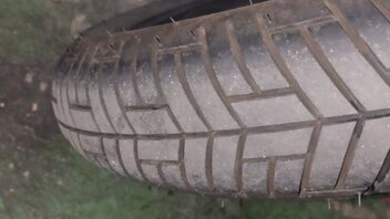

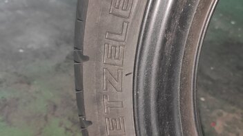

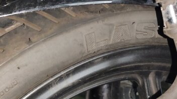

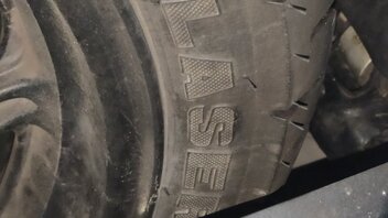

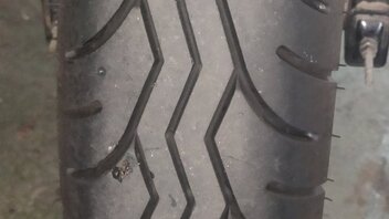

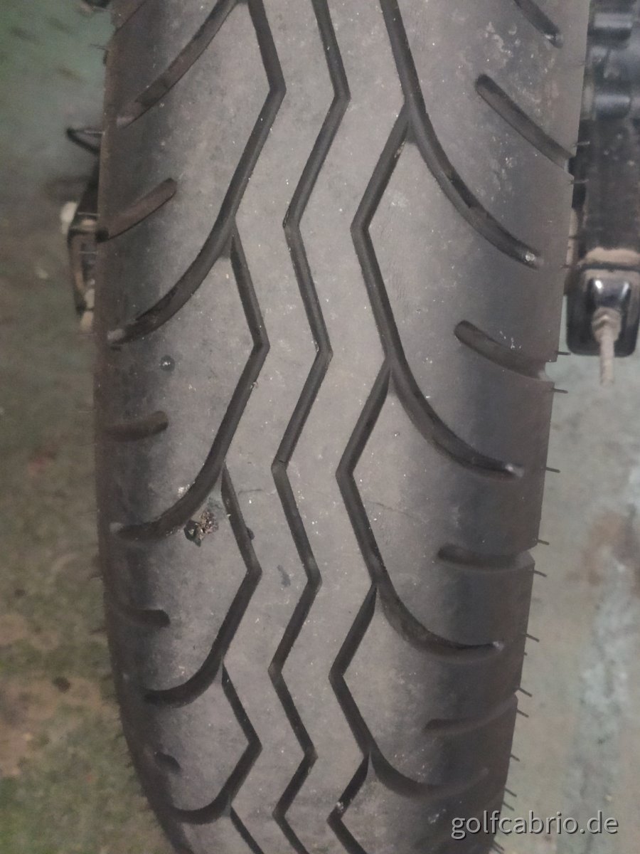

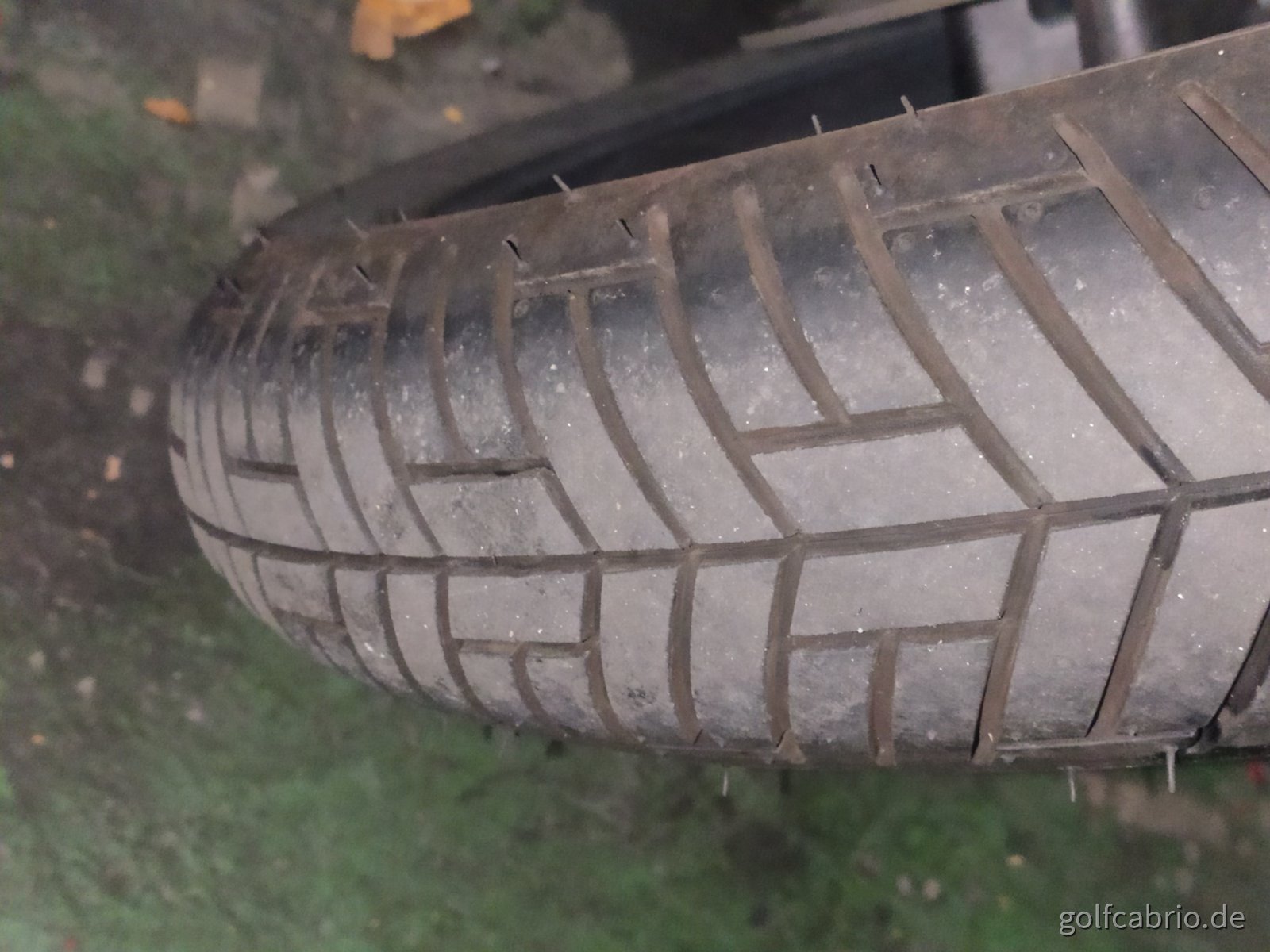

    Welche(n) Reifen habt ihr da derzeit montiert?

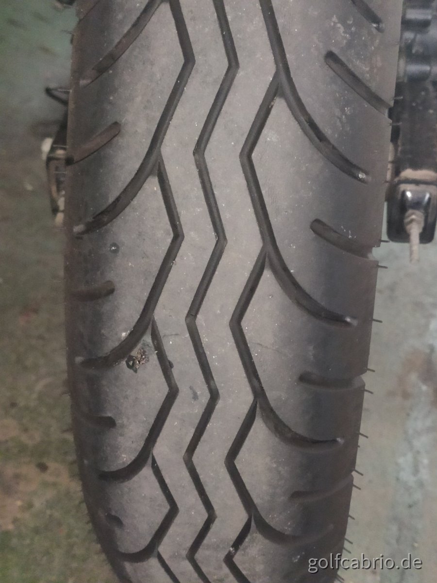

    Söhnemann hat momentan noch die orig.Bereifung (DOT 2415; 'RoadStar' o.ä.) und REAR ist exakt an der Verschleißgrenze. Kannst du eine Empfehlung geben oder zumindest den aktuell montierten bewerten??
    Werde voraussichtlich auch gleich den FRONT erneuern, da Profil ~40% und in den Rillen schon rissig; außerdem ist mir aus Motorrad-Zeiten im Kopf geblieben, dass gleichzeitig verbaute Reifen unterschiedlichen Modells oder gar unterschiedlicher Hersteller ein Glücksspiel sind, worst-case sogar ein Unglücks-Spiel...
    Oder gab/gibt es da sogar diesbezüglich Auflagen/Vorschriften??
    linke Hand
    Stefan

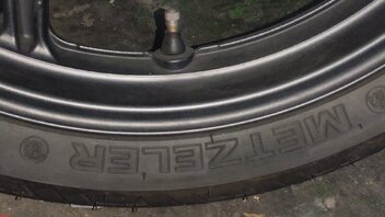

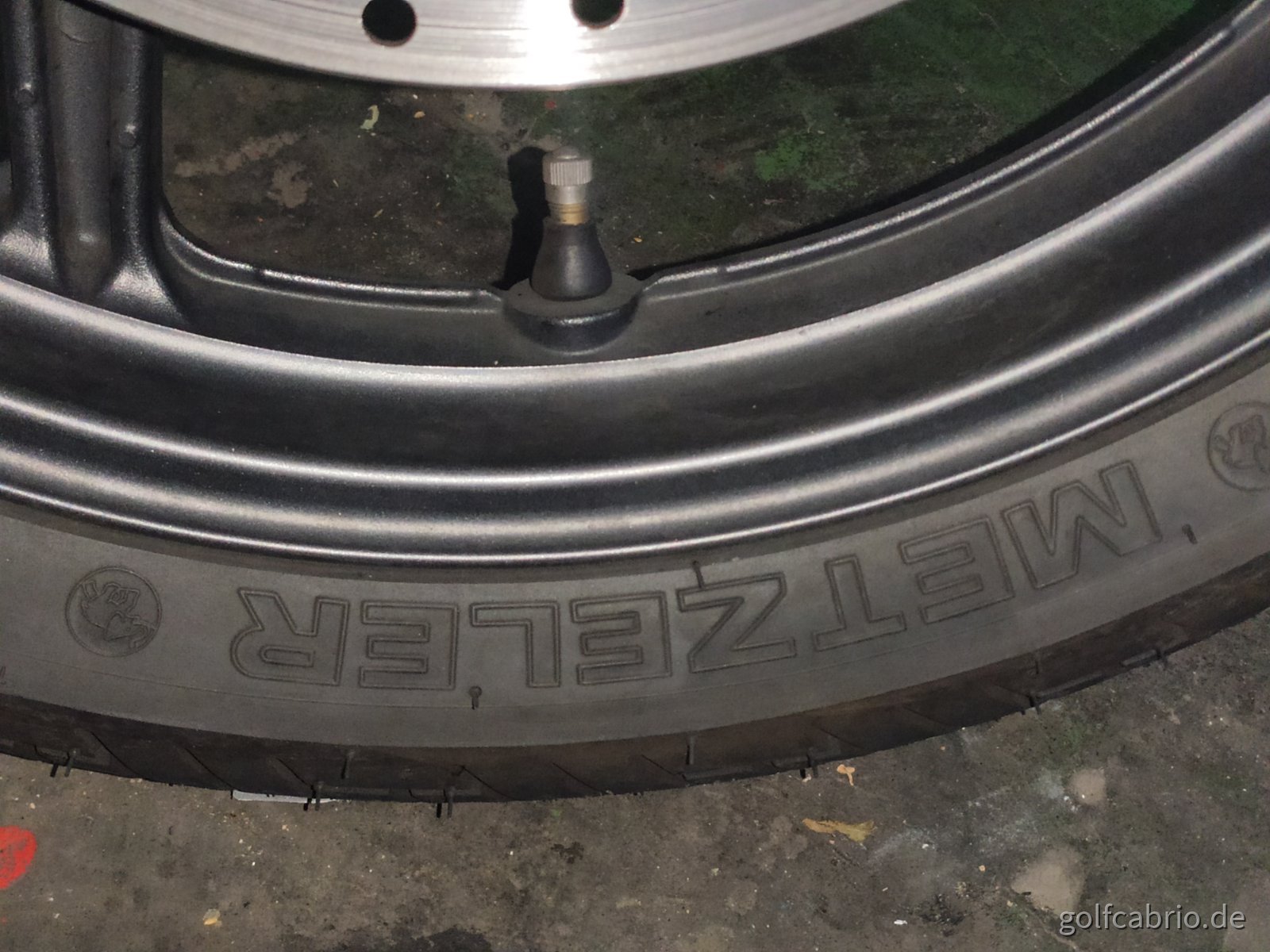

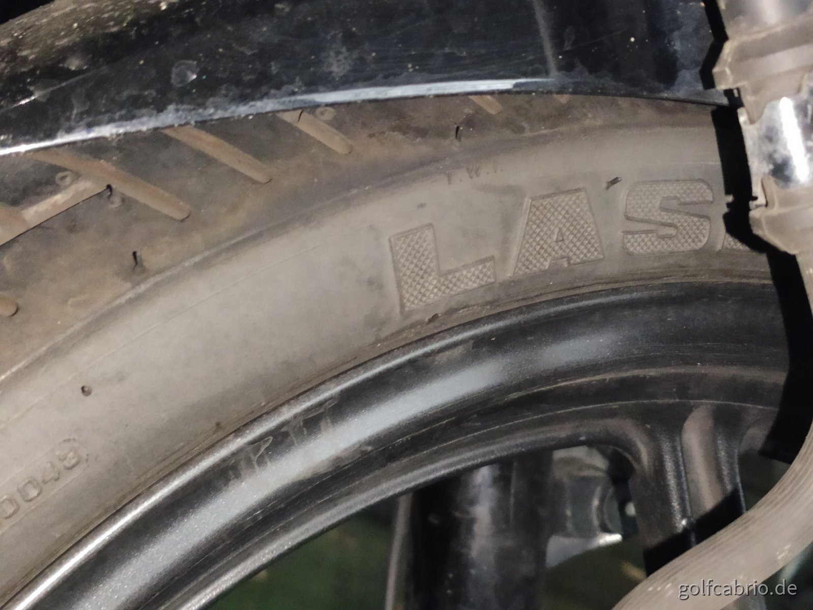

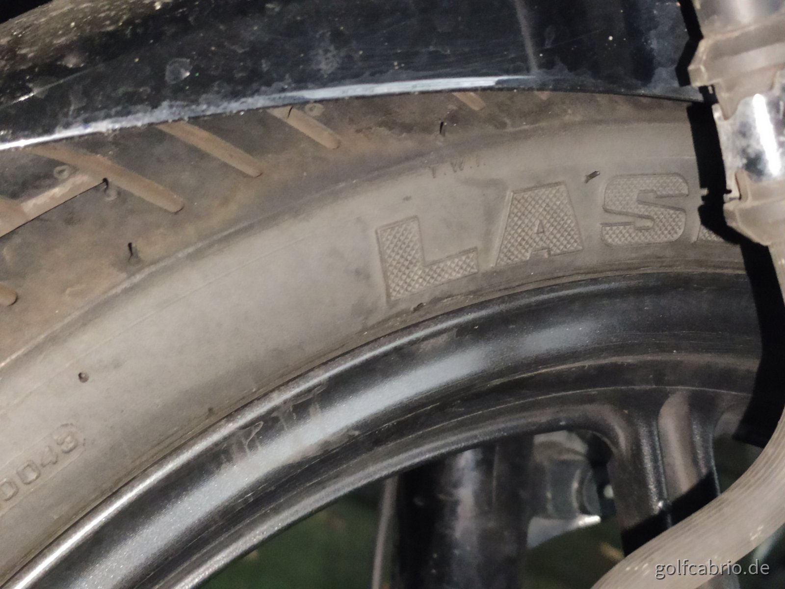

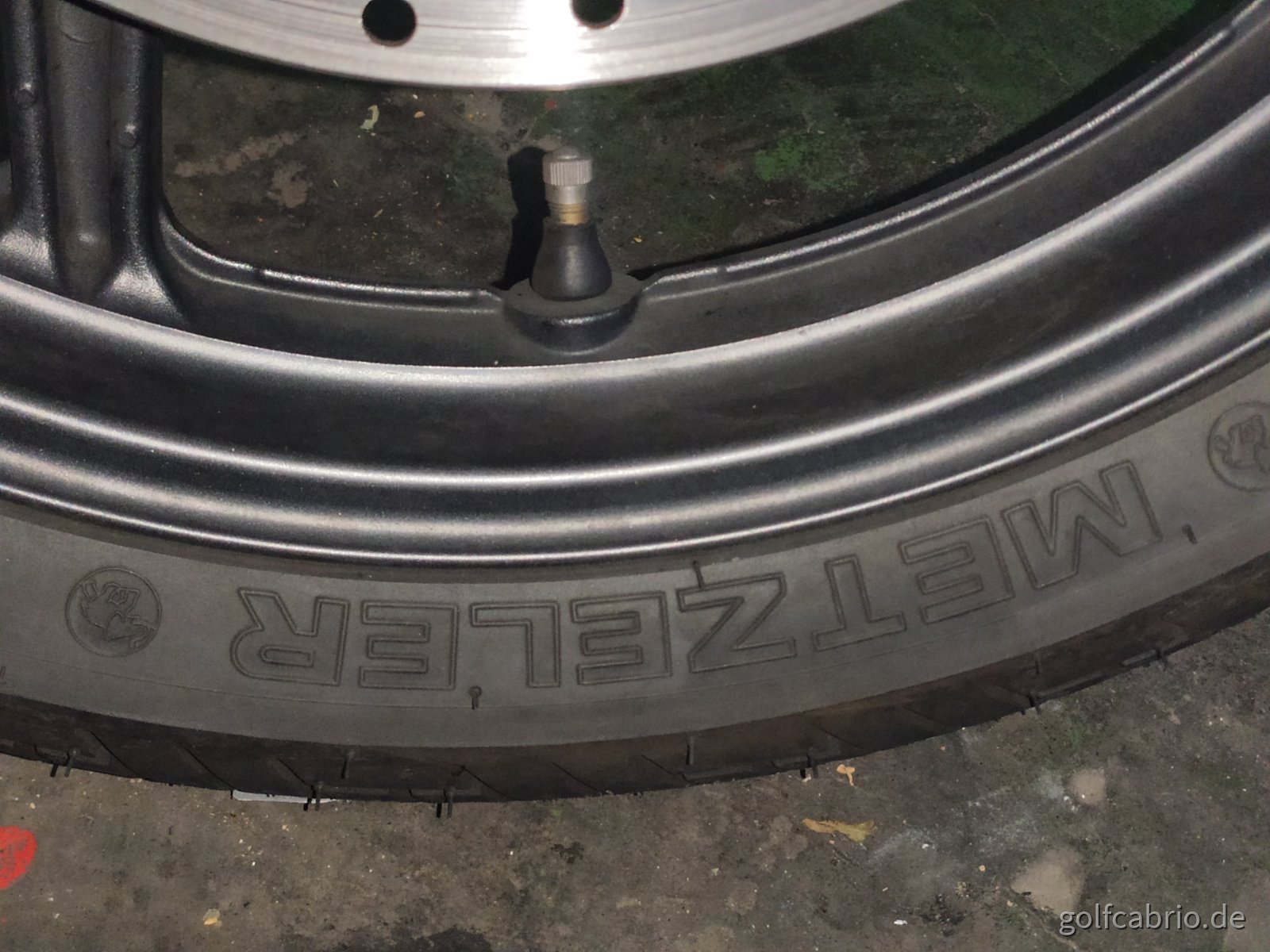

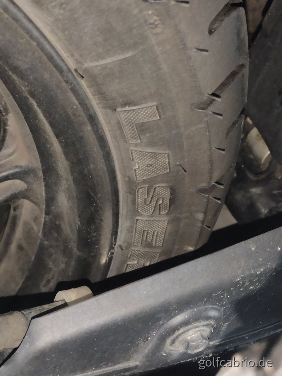

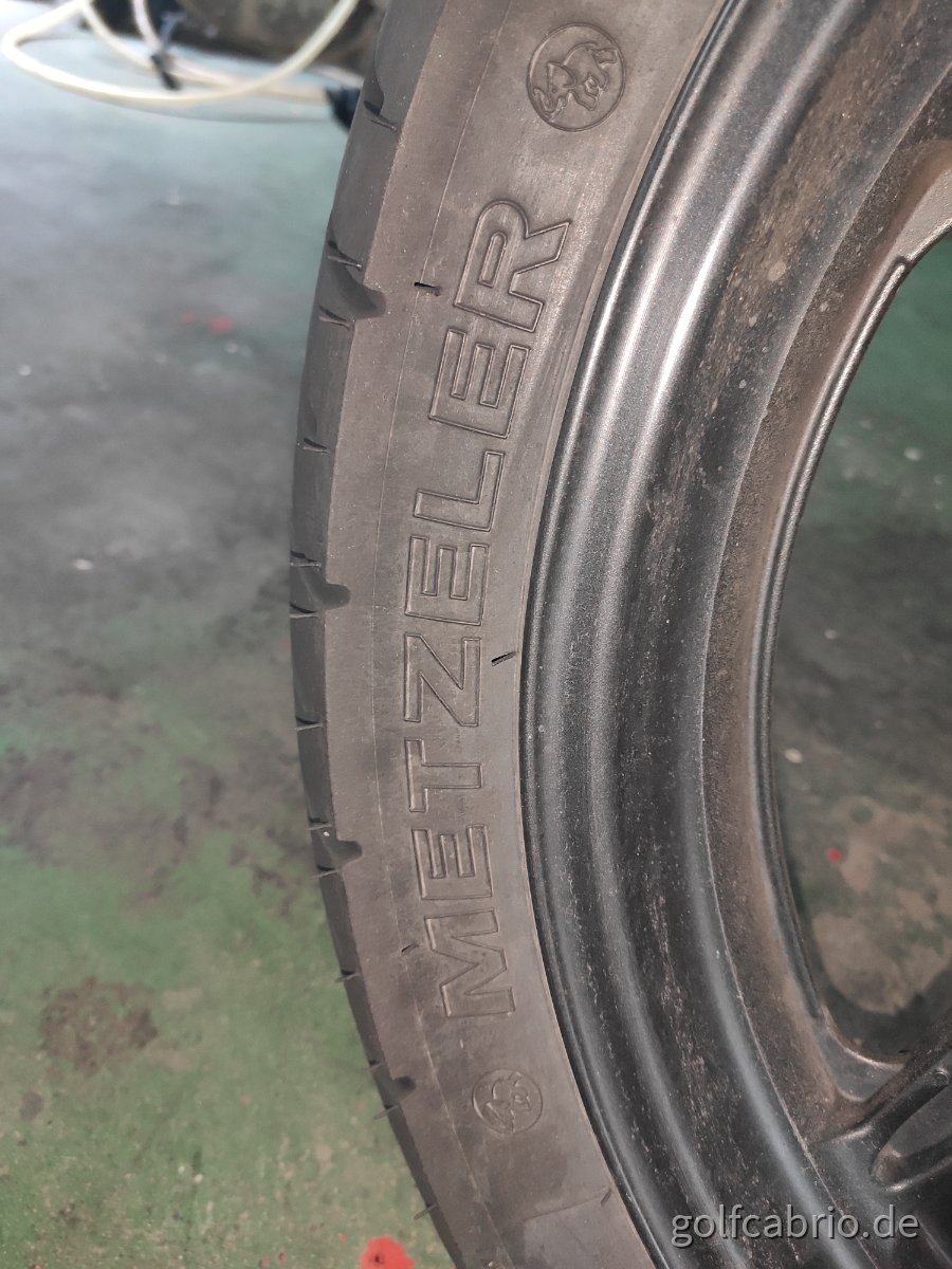

    Metzeler ist da drauf, v u h . die hat der Vorbesitzer kurz vor dem Verkauf noch erneuert.... sind Imho sehr gute Reifen .
    Genaue Typbezeichnung muss ich schauen wenn das Möf wieder hier ist.

  • Vielen Dank für die Rückmeldung!
    zu Metzeler Lasertec tendiere ich auch. Ist der Nachfolger vom ME33F+ME1R, habe ich beide >7 Jahre auf Kawa GPZ 900R mit 115PS gefahren, für mich damals der ausgewogenste Reifen (Front ~10tkm, Rear ~4tkm).
    Gruß Stefan

    Ich fahre auch länger Moped. Der Lasertec mag auf der GPZ ok gewesen sein, ist m.E. eher ein Tourenreifen.
    Was Grip angeht würde ich eher Richtung Bridgestone BT39 gehen...Oder andere mit weicherer Mischung...
    Vor allem bei einem kleinem 125er-Spassmoped...

    Ich kann Dir nur Empfehlen, den Kolbenbolzen vorsorglich zu tauschen.... die Teilenummer hat sich Mal geändert .... und eBay ist voll mit Motordeckel links und rechts .....
    Das Ding kostet 15 € ... mit Dichtungen , Versand etc werden das etwa 60...70 € und 3h geplantes schrauben.... erspart aber reichlich Nerven ( wenn der neue Bolzen mehr taugt)

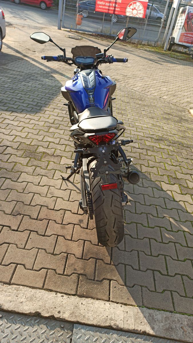

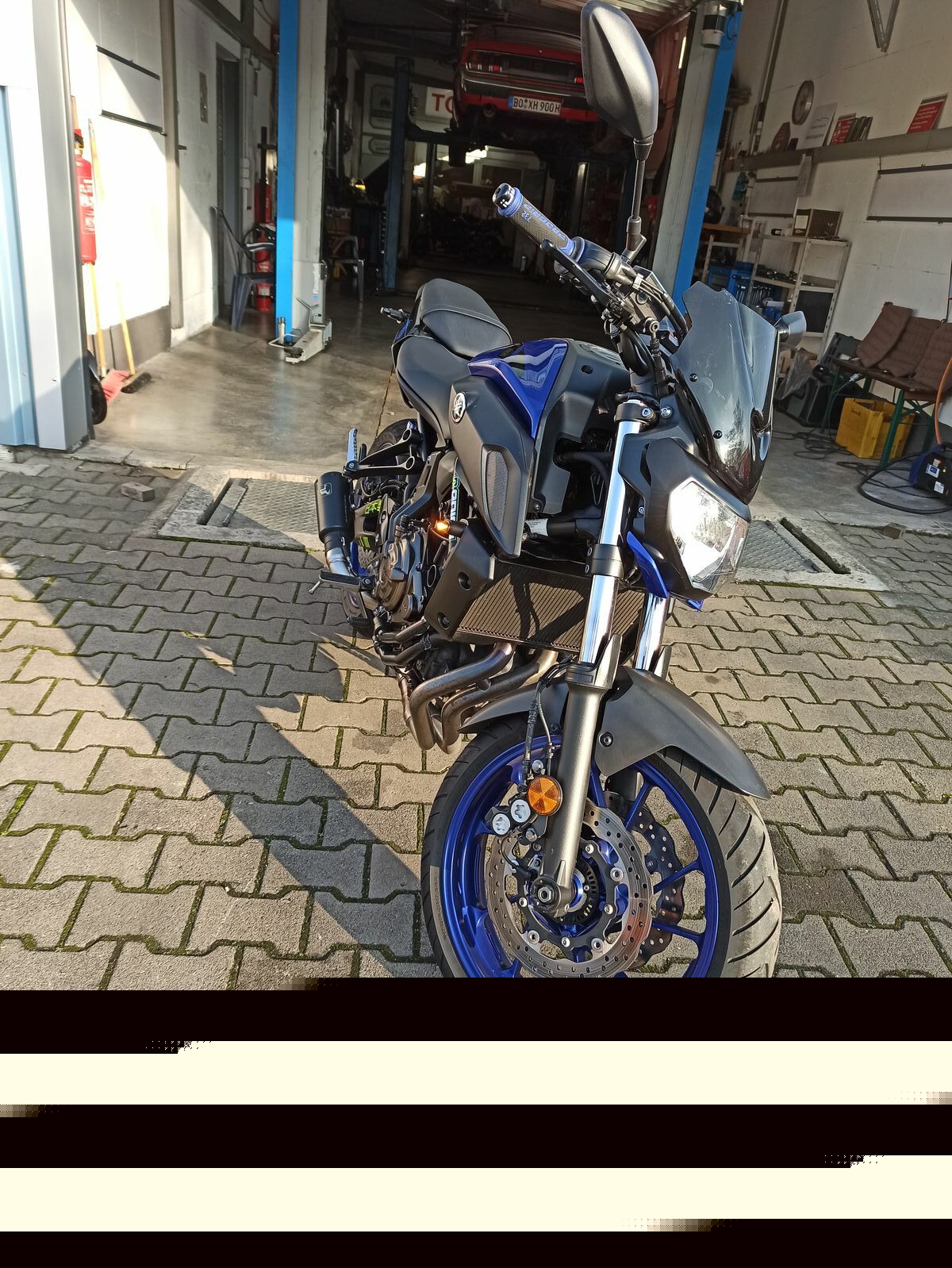

    Das Thema 125 ist dann nun auch fast durch

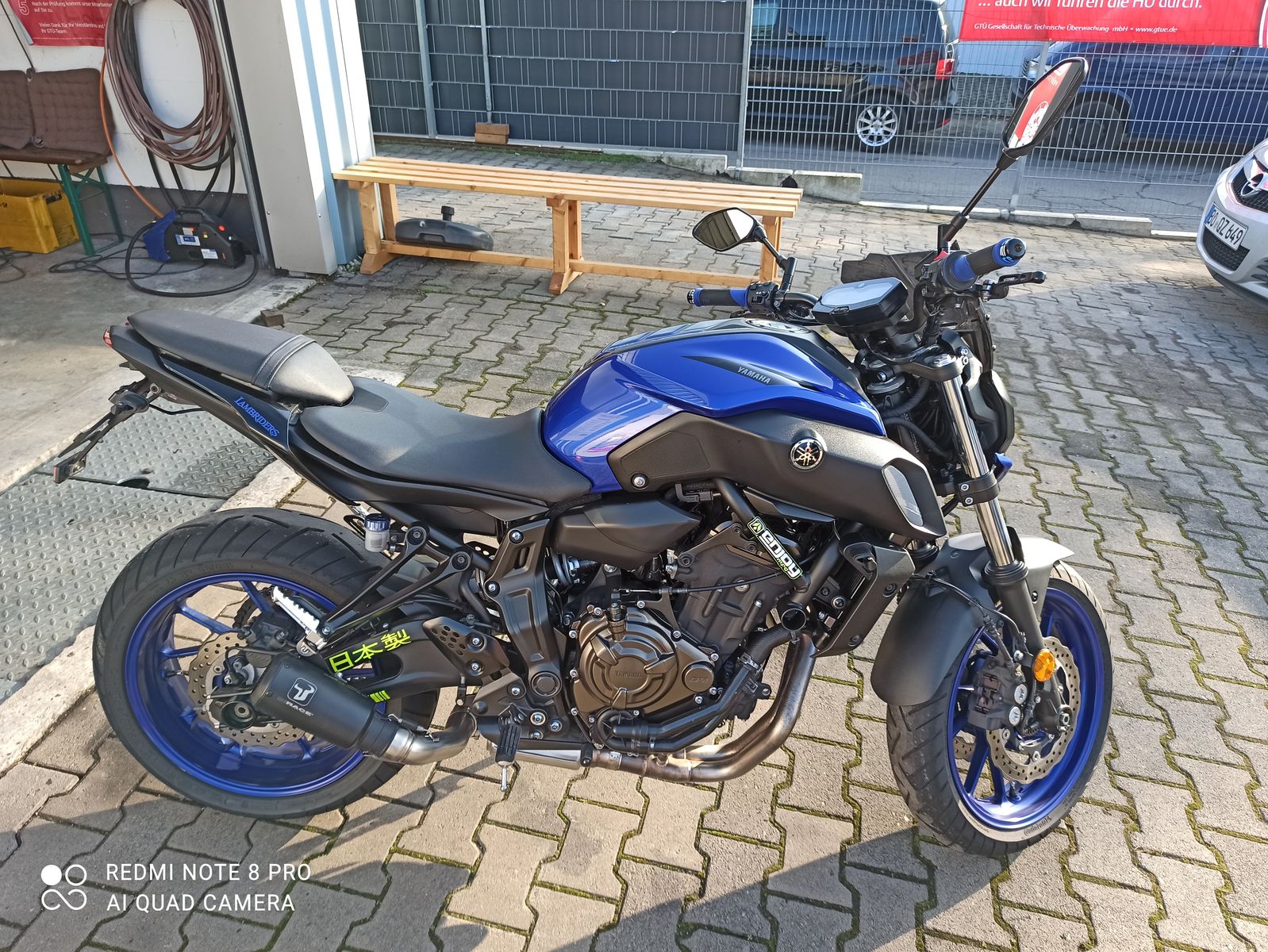

    Nun suchen "wir" eine Yamaha MT07
    (Und haben eine CBR 125 2016 abzugeben)
    Ich bin über die MT07 Preise etwas verwundert, werden gebrauchte Motorräder wertvoller ??
    UVP aktuell neu knapp 7000.
    Gebraucht ist der Markt voll mit Geräten zw. 6000 und fast 8000 8|
