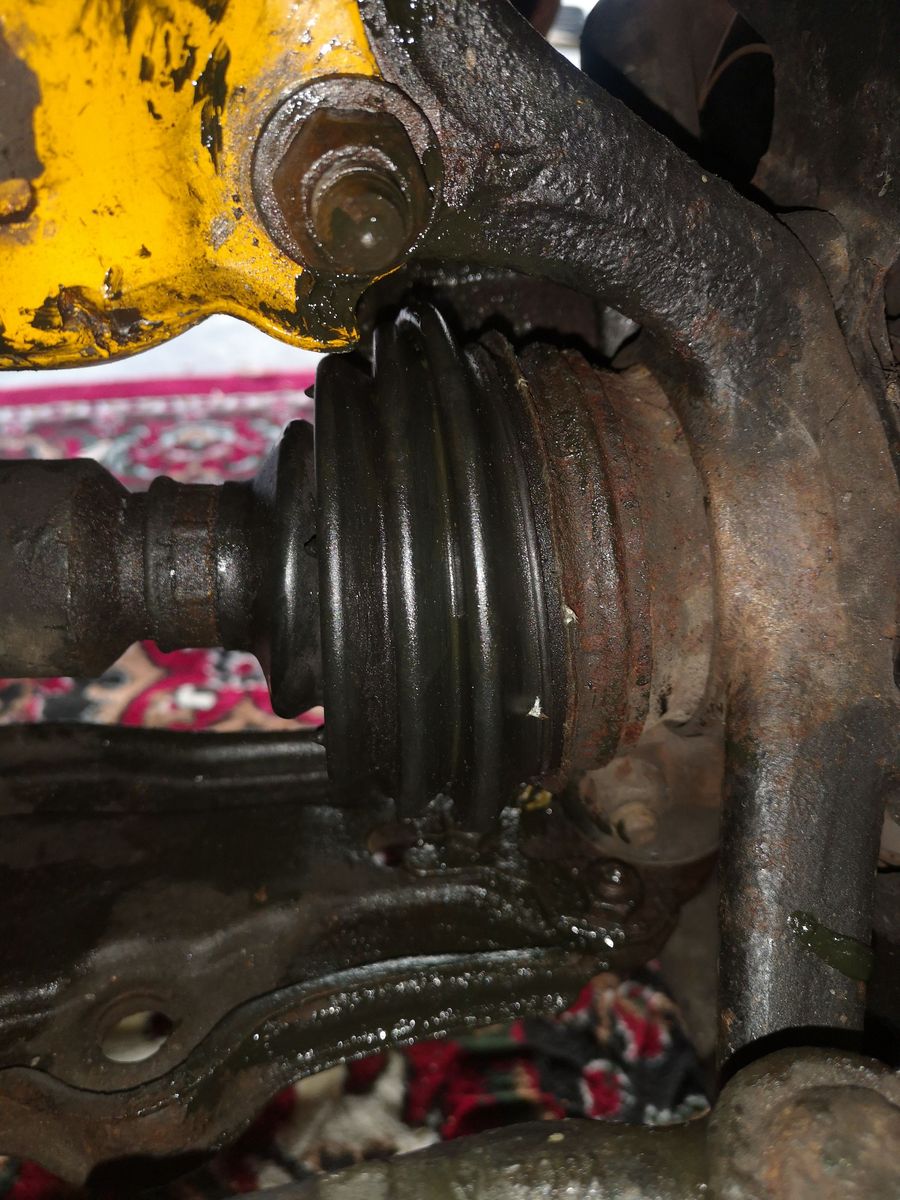

    meine Manschette auf der Beifahrerseite Golf 2 BJ 12/83 mit Automatik ist gerissen.
    Habt ihr schon mal (siehe Foto) so eine Manschette gesehen, eigentlich kenne ich das nur mit den 2 Klammern.
    Kann ich da einfach den Ring herunterschlagen (falls das geht) und dann eine neue verbauen und diese dann mit den Klammern befestigen?
    Könnte mir da einer weiter helfen?
    Grüße
    Roman
  • die Aussengelenke sollten identisch sein. Die Länge der Wellen ist unterschiedlich zu Schalter.
    Wie immer, muss das Gelenk von der Welle runter und die neue Manschette von dort aufs Gelenk montiert werden.
    Wenn man es noch nie gemacht hat, ist es besser die komplette Welle auszubauen und in einen Schraubstock zu packen und dann das Gelenk von der Welle zu demontieren. Dabei immer alles gerade halten, knickt das Gelenk zu weit ab, hat man es als Puzzle in Einzelteilen da liegen und das wieder zusammenfügen ist nicht ganz so simpel wie das zerlegen :D

    OK perfekt ich danke dir. In der Tat ist es für mich das erste Mal, dass ich sowas mache, aber man lernt ja nie aus.

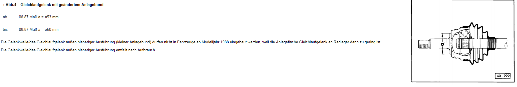

    Falls bei jemanden das auch ansteht, mit dem Gleichlaufgelenk, es gab da eine Änderung laut Elsa
    Bis zum BJ 08/87 - 50mm im Durchmesser zum Radlager
    ab BJ 08/87 wurde der Durchmesser zum Radlager auf 53mm geändert.
    Meiner ist BJ 12/83 und das 53mm hat trotzdem 1 zu 1 gepasst, obwohl das vorige 50,5mm im Durchmesser hatte.
