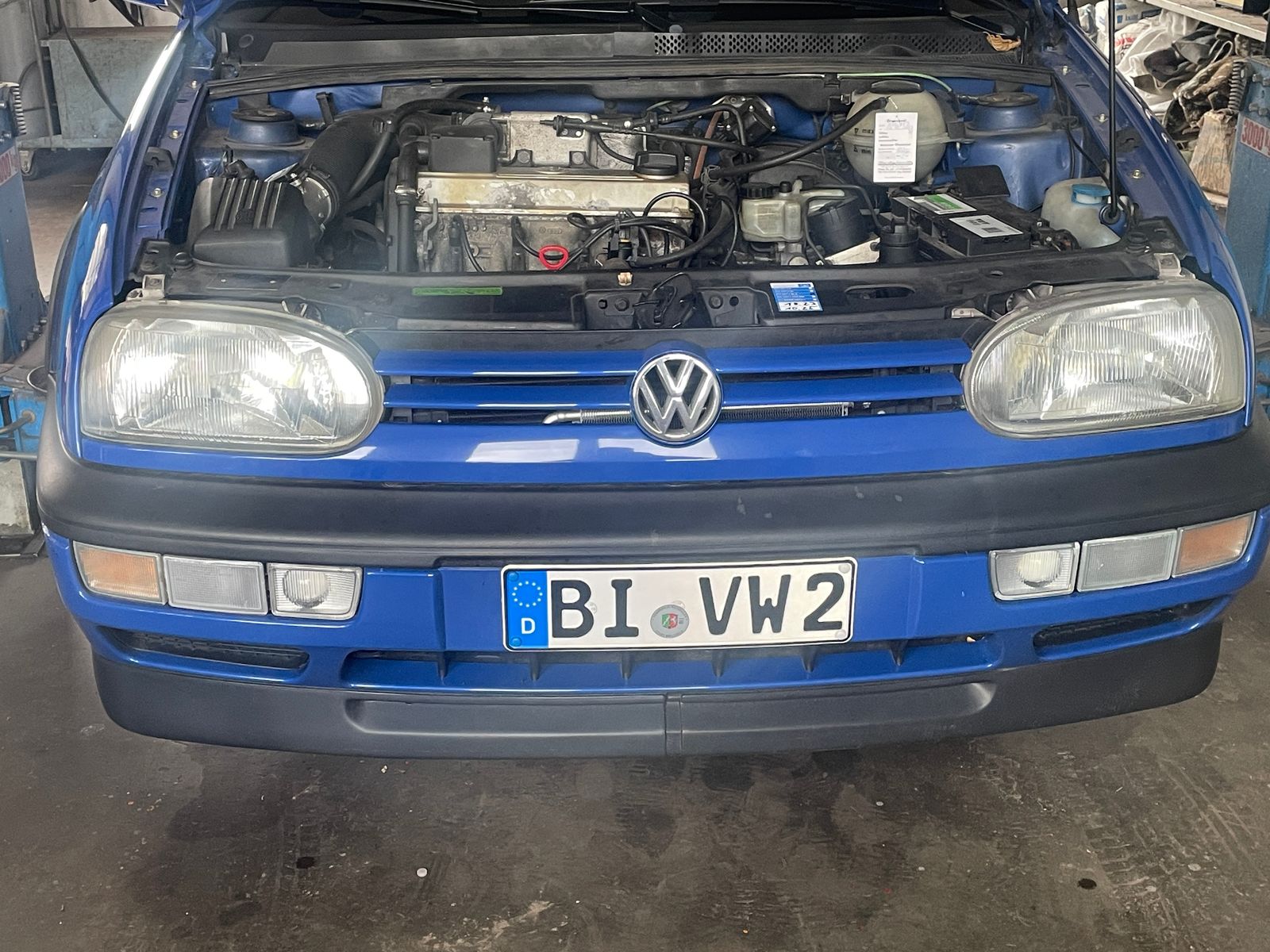

  • wie schon im H4 LED Thread in G1C T&T angekündigt will ich hier mal die Diskussion für den 3er eröffnen:
    Da es ja leider die LED noch nicht in H1 sondern nur in H4 & H7 gibt bleibt den Golf 3 und G3C Fahrern nur übrig von den "Doppelscheinwerfern" auf das Kassenmodell mit H4 downzugraden. Schade, ich habe sogar noch ein Pärchen davon in Reserve.

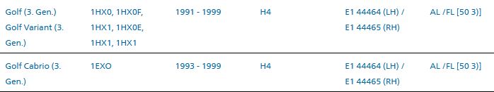

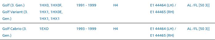

    In der Kompatibilitätsliste von Philips sind seit neustem auch die Philips Ultinon Pro 6000 in H4
    für Golf 3 & G3C die die Scheinwerfer mit der Prüfnummer E1 44464 (links) sowie E1 44465 (rechts) verbaut haben freigegeben. Das müssten meiner einfachen Recherche nach die von Bosch sein.
    Hat schon jemand die Umrüstung beim Golf 3 / G3C gemacht und kann die ErFahrungen berichten?
    Passt der Lüfter mit in den Scheinwerfer und wird von der Kappe mit abgedeckt oder muß man dann die Kappe ausschneiden?
    Geht jetzt der Run auf gebrauchte Bosch Kassenmodell Scheinwerfer mit der richtigen E1 ... Nummer los? Ich habe gesehen die werden zw. 5 und 20 € / Stück gebraucht gehandelt.
    Bin gespannt ...

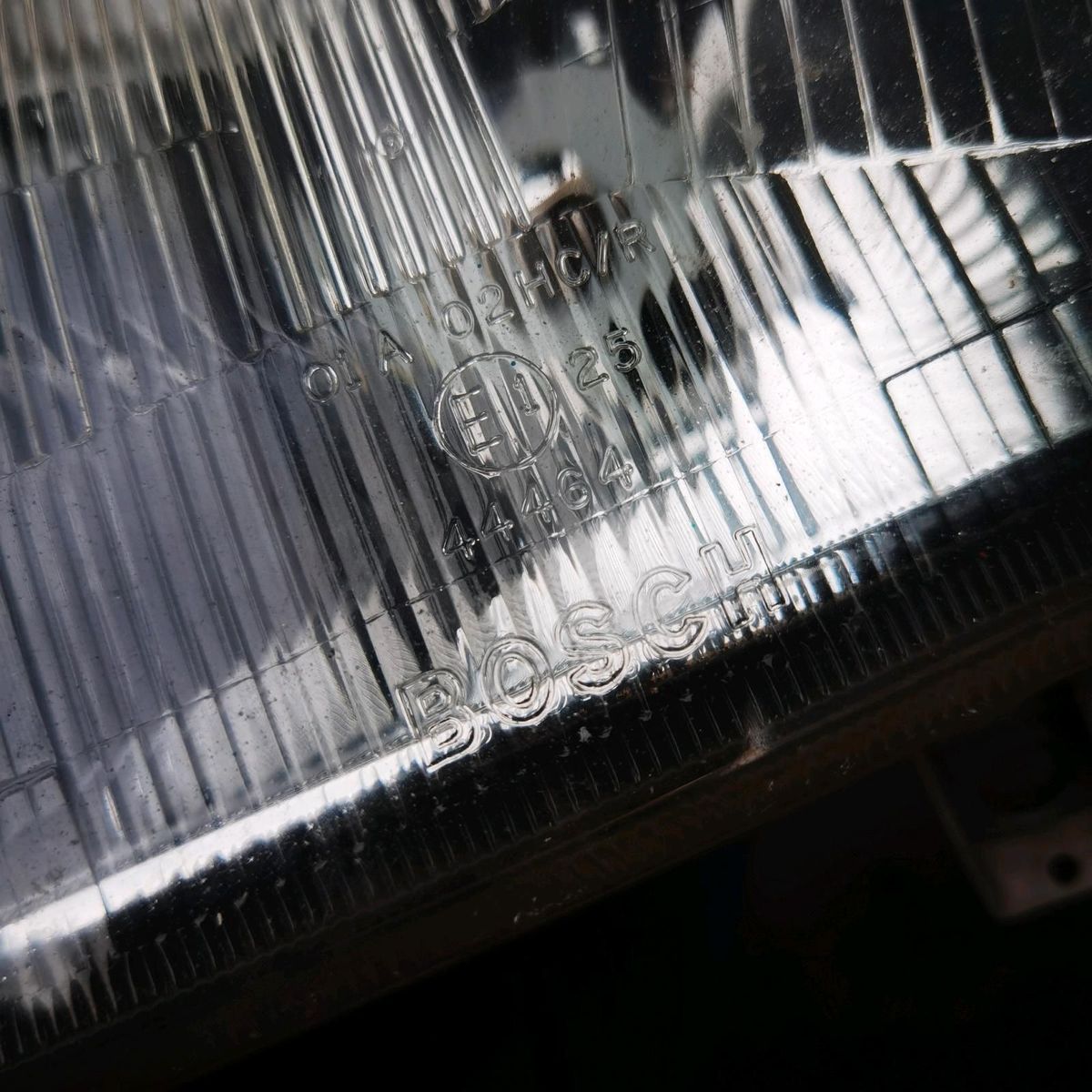

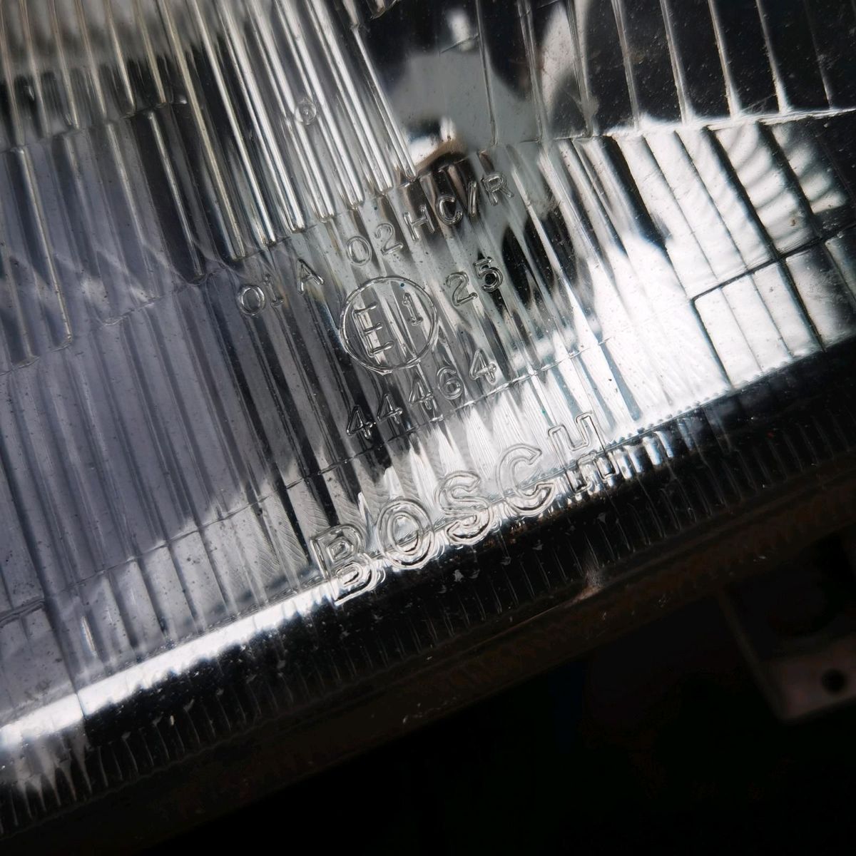

    mir sind die Woche durch Zufall 2 Bosch Großkammerscheinwerfer in H4 (Kassenmodell ;) ) mit der richtigen E1 Kennung zugelaufen. Mein örtlicher Altmetallverwerter hat sich an meine Anfrage erinnert und mich angerufen daß die "Bestellung" nun da sei.
    Hab für die beiden Scheinwerfer 20,-€ bezahlt, das denke ich OK. Zustand ist gut, ziemlich dreckig aber sehr wenig Steinschlag auf den Gläsern. Und sogar schon die "neuere" Variante mit W5W Standlicht statt T4W. So kann ich sogar legal die 5W Stecksockel LED's fahren.

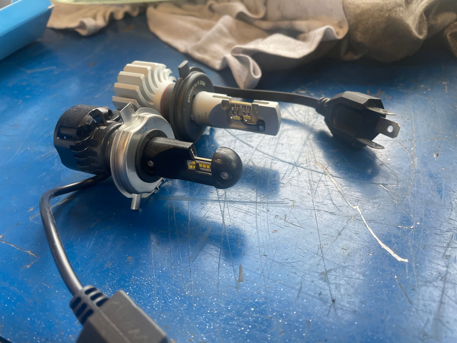

    Und meine Aussage daß die Philips im direkten Vergleich mit den Osram etwas einfacher oder gröber konstruiert und gebaut sind bestätigt der Youtuber auch.

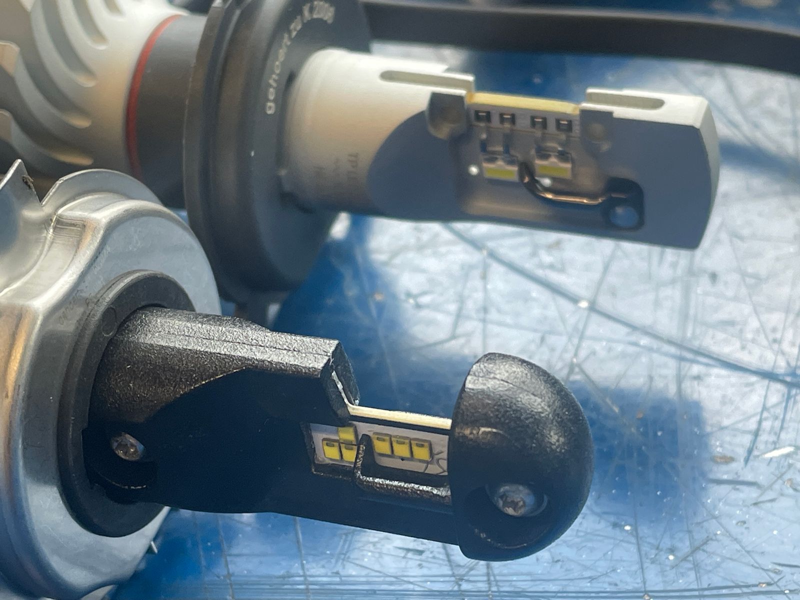

    Freue mich schon mal auf jeden Fall, werde mit Fotos berichten. Auf jeden Fall sind die Philips LED im Vergleich mit den OSRAM ziemlich grob

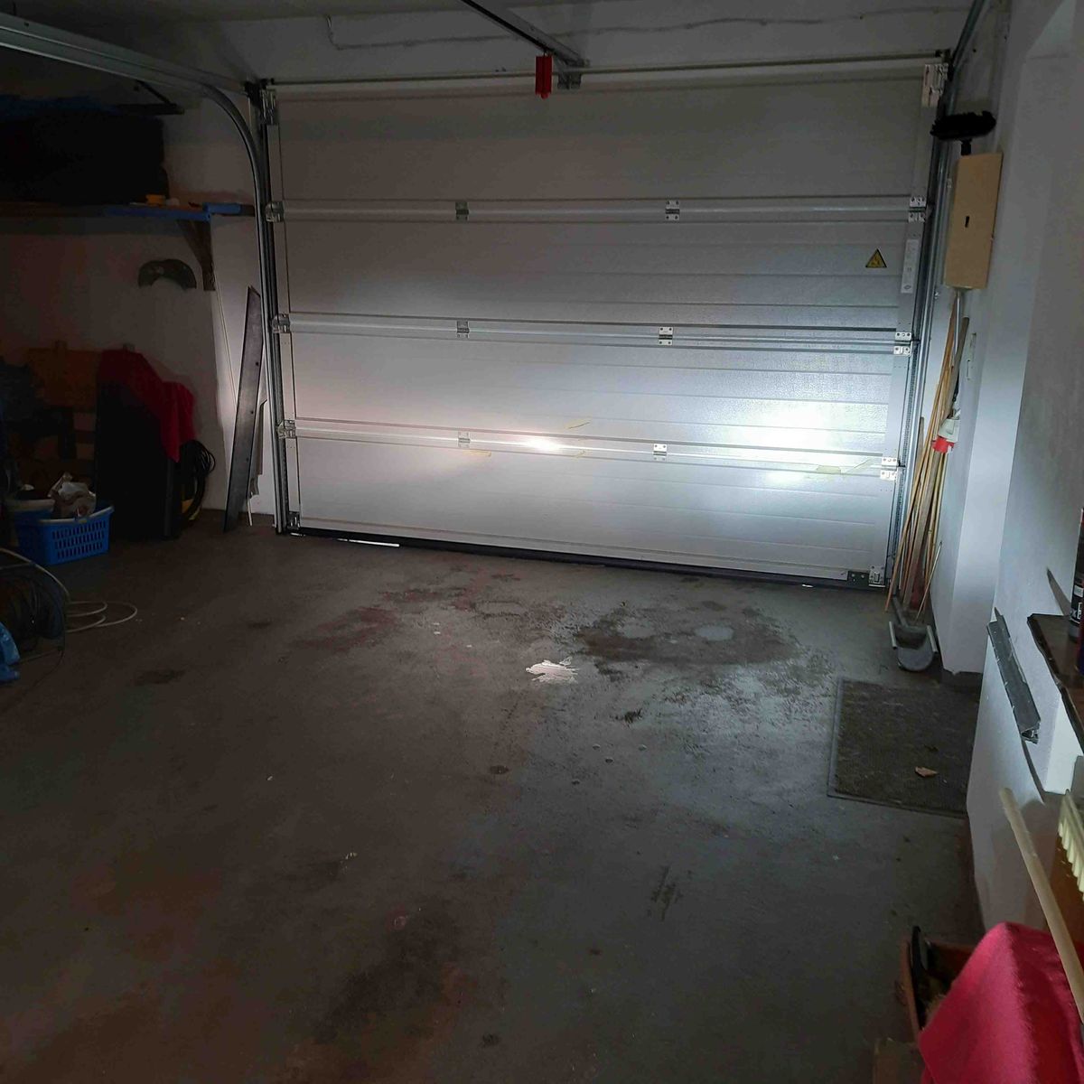

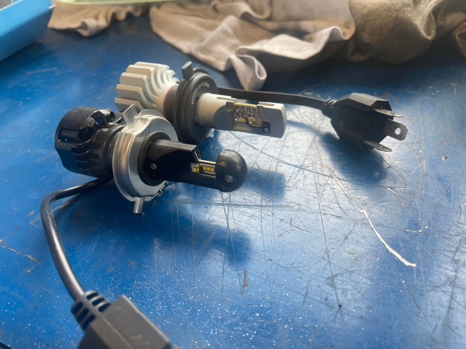

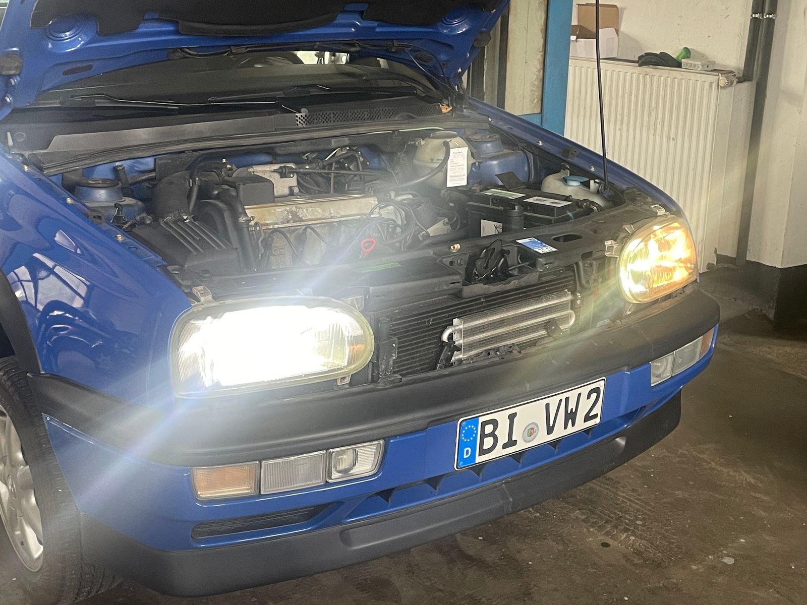

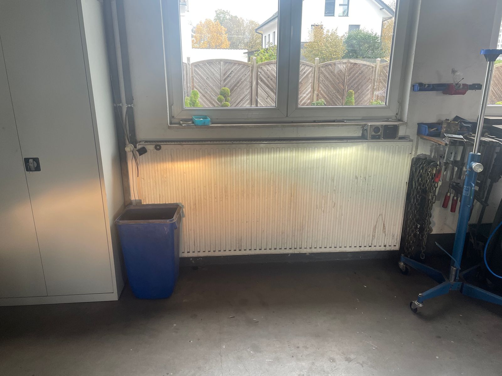

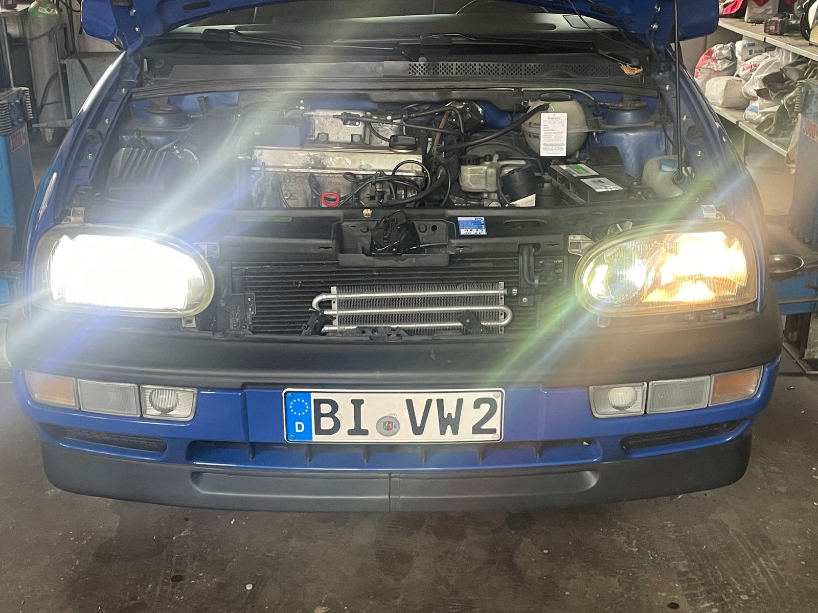

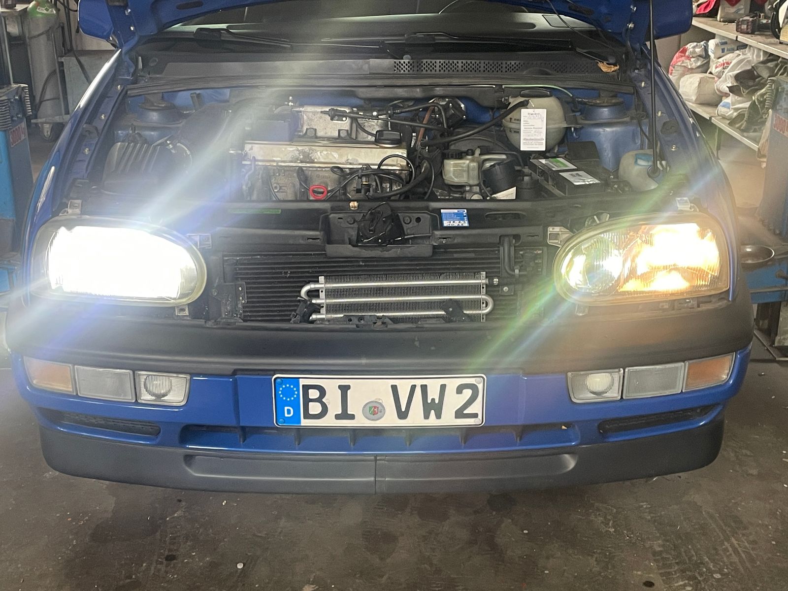

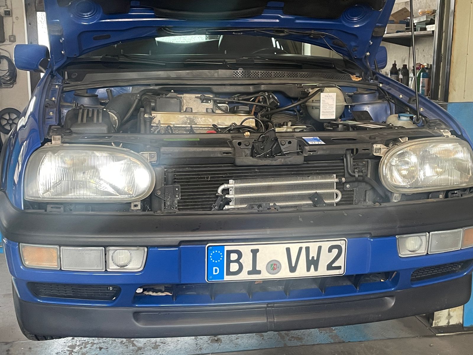

    So, hat geklappt, sogar incl. einer größeren Probefahrt im Dunkeln nach Soest. Glücklicherweise hat Udo noch was vom Kuchen übrig gelassen.

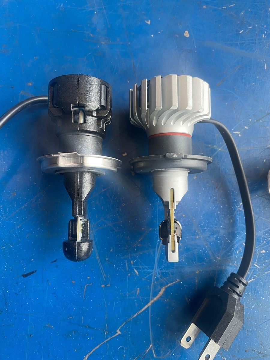

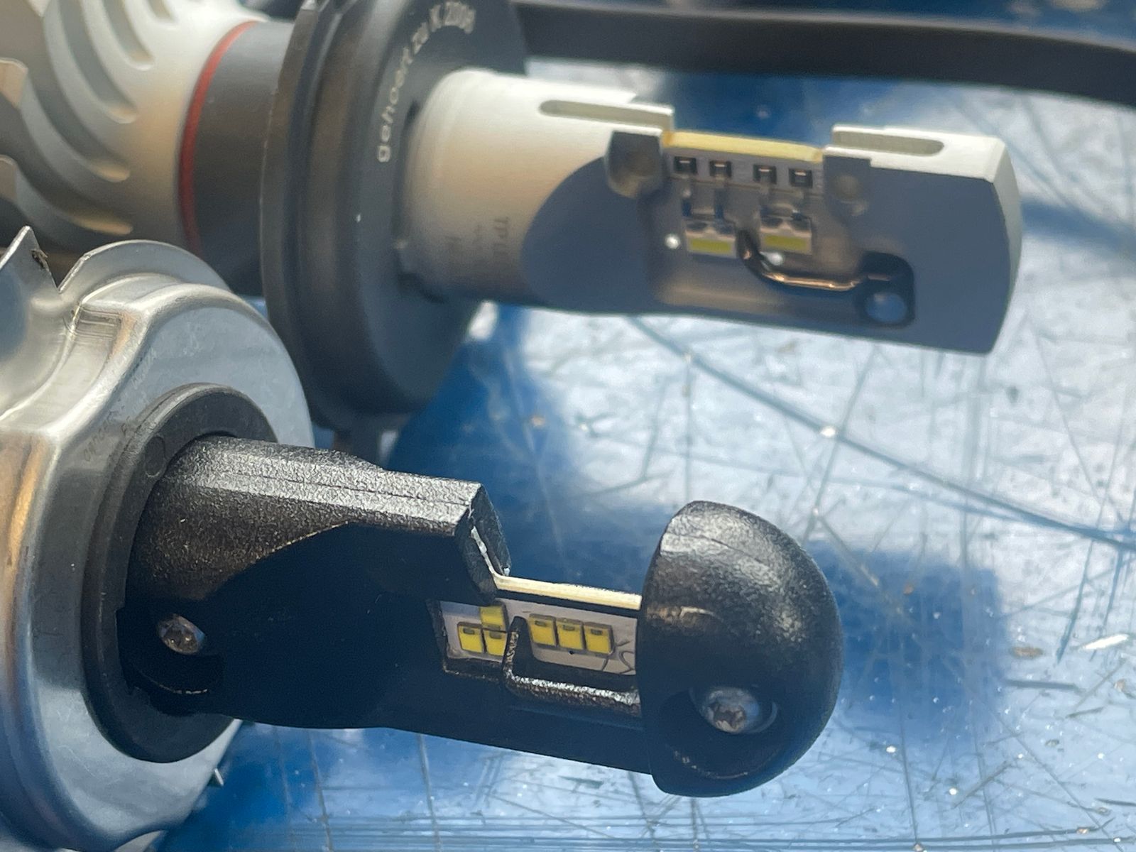

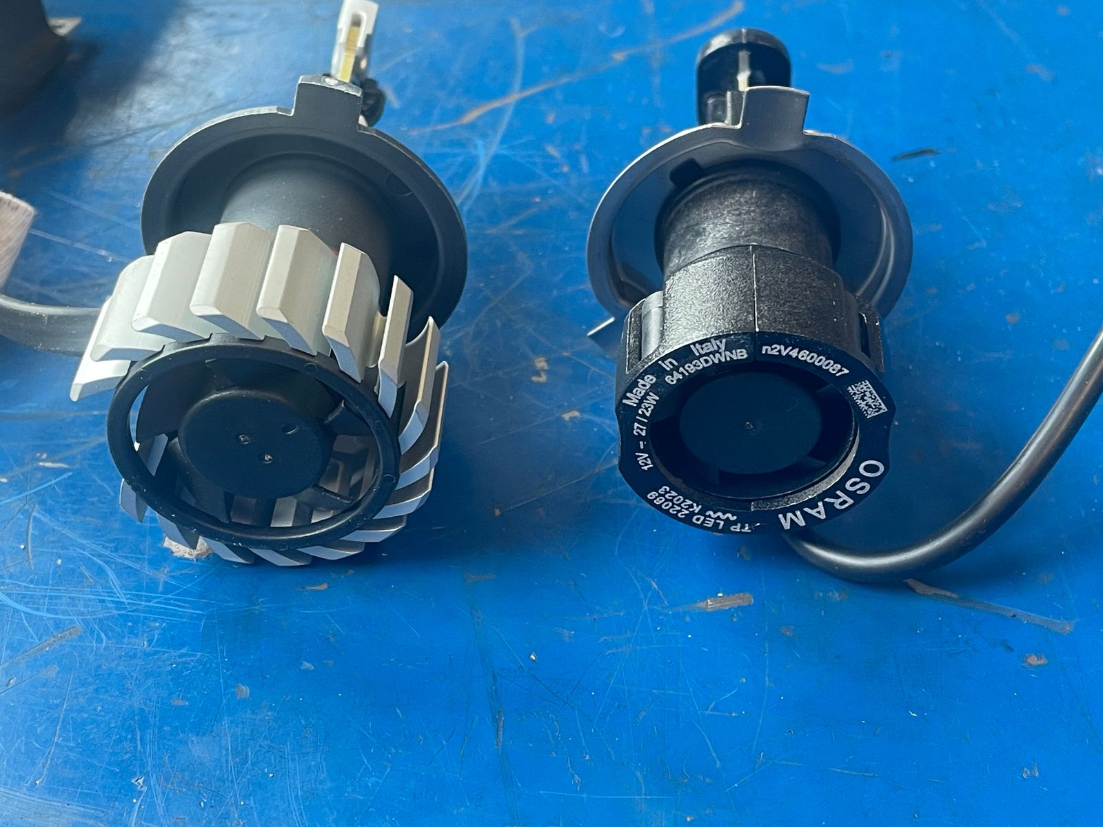

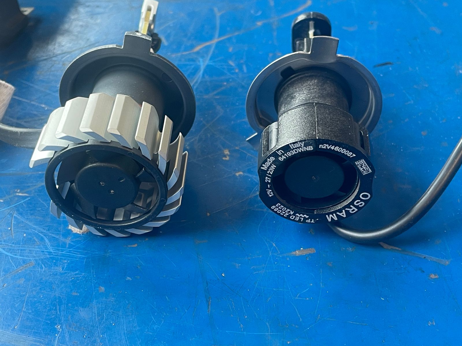

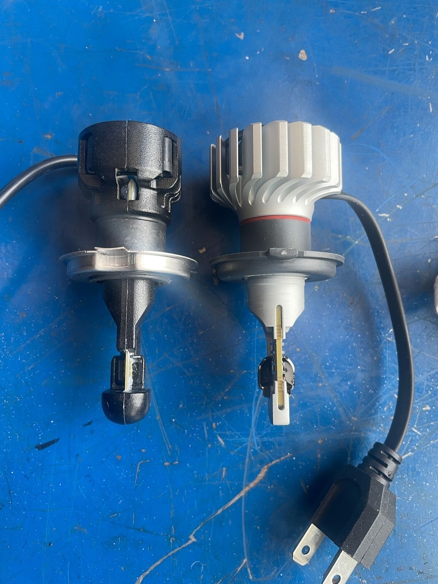

    Aber nun erstmal zu den Philips (grau) LED's, hier die Bilder im direkten Vergleich mit den Osram's (schwarz)
    Großkammer (rechts) und Doppelkammer (links) im direkten Vergleich:

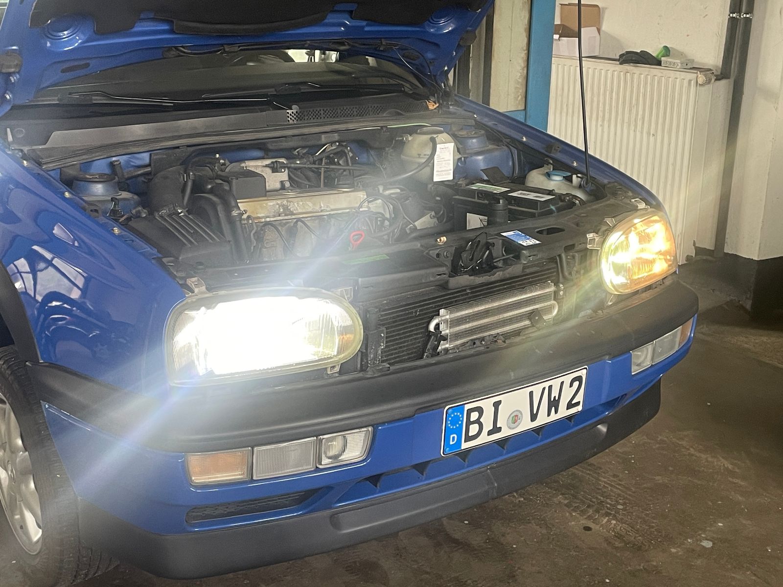

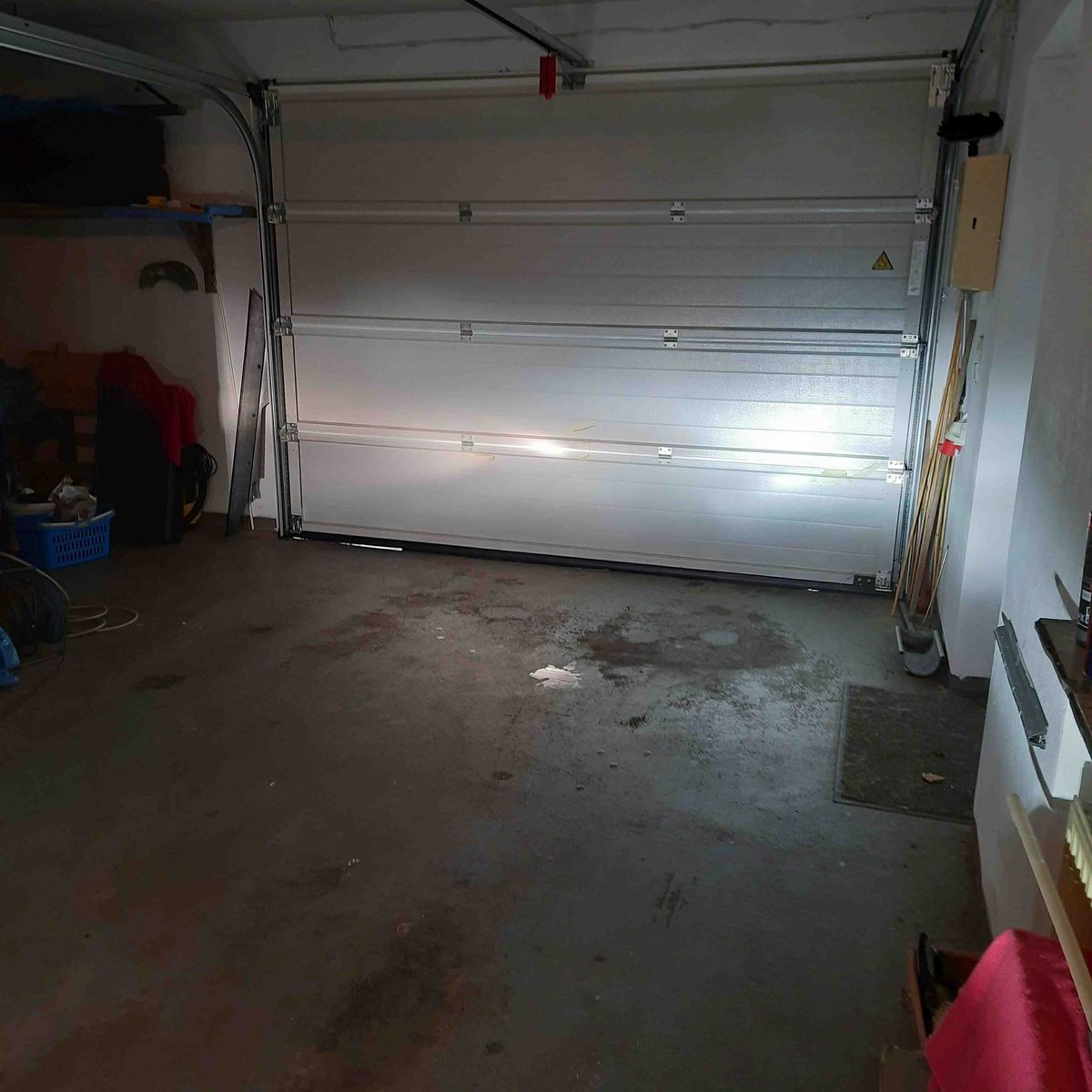

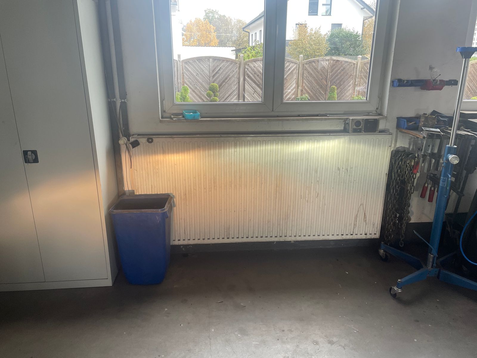

    Und mit Licht an:
    Und das Lichtbild am Heizkörper:
    Wobei ich auch ganz klar richtigstellen muß: Die Umrüstung auf H4 Großraumscheinwerfer ist eigentlich nur einen "Notlösung" um legal LED's fahren zu dürfen, ich hätte lieber die LED's als H1 in die Doka's gehabt. Aber vielleicht kommt das ja noch. Kommt Zeit, kommt ABG. 8o
    Rein optisch wird das mit den Kassenmodellen eher ein Rückschritt.

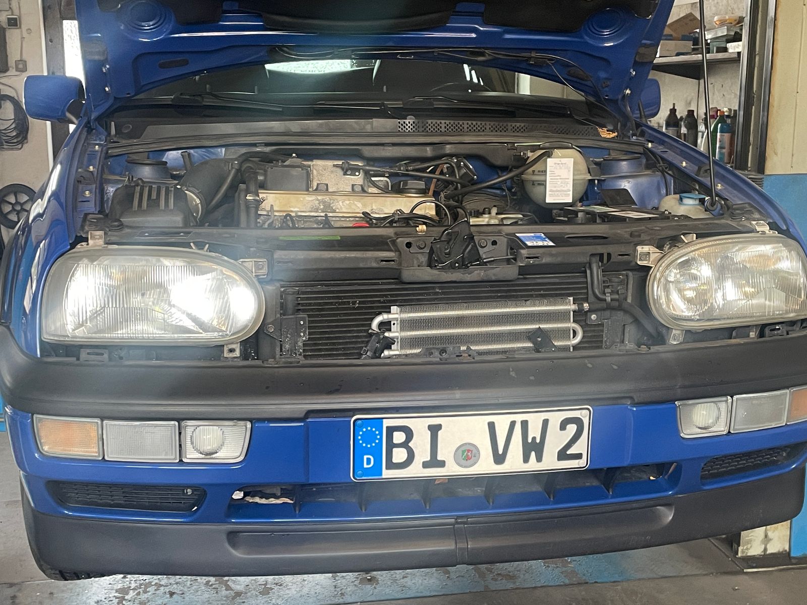

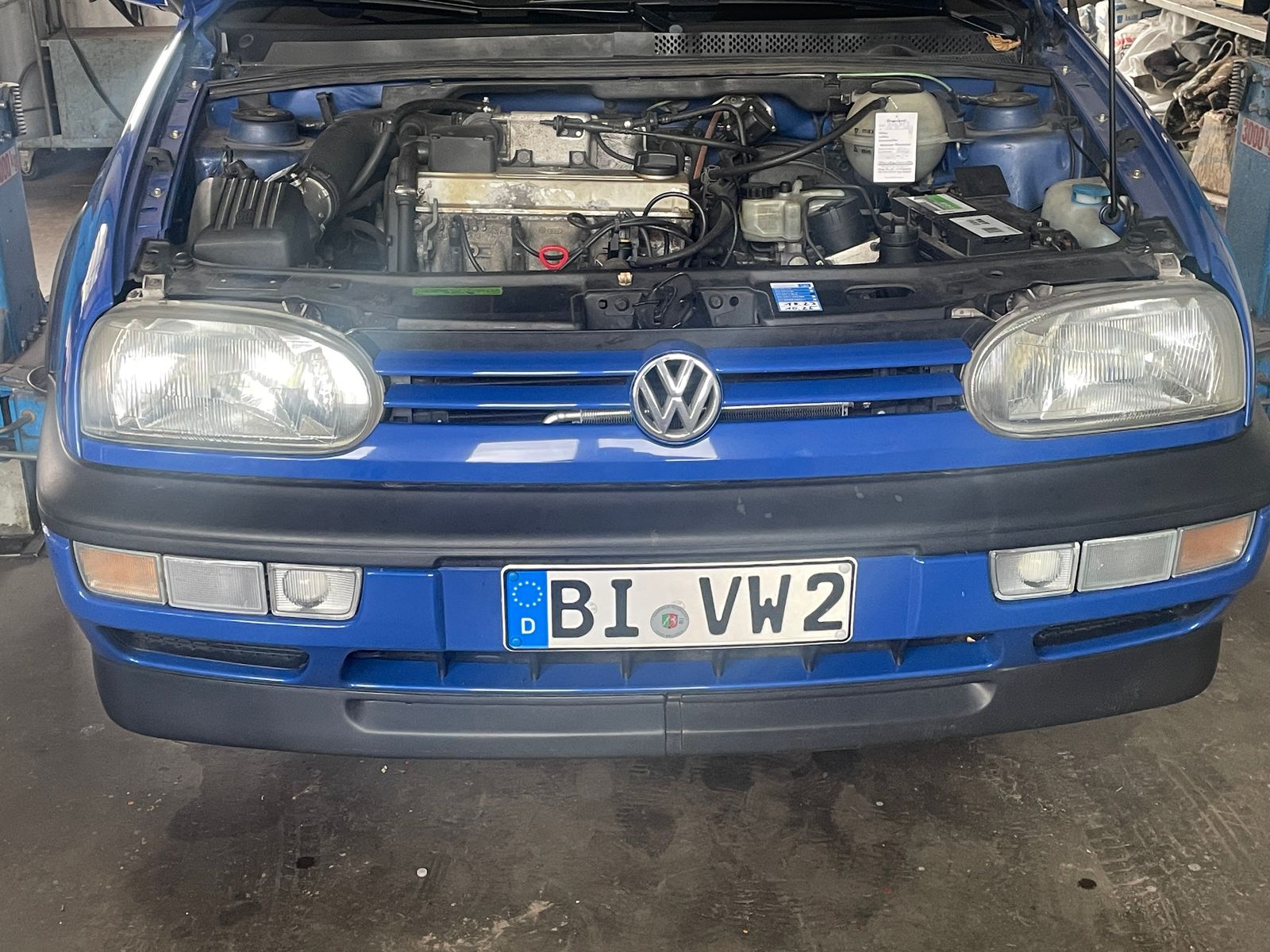

    Beide Großkammerscheinwerfer verbaut, nun sieht's deutlich langweiliger aus:
    Daher werde ich auch wenn's die H1 von Osram für die DoKa's in legal gibt (wenn das wirklich passieren sollte) auch wieder zurückrüsten und die dann auch upgraden.
    Die ABG von den Philips Ultinon 6000 H4 als pdf: ABG Philips H4 Ultinon 6000.pdf
    Fazit: Die Verbesserung ist auf jeden Fall deutlich merkbar, das Licht ist um Längen besser und heller aus zuvor. Der Rückweg aus Soest war super ausgeleuchtet und ich bin extra noch ne Runde über Wackerdissen gefahren um auch das fernlich in absoluter Dunkelheit ausprobieren zu können.
    Aber im Vergleich zu den Osram in meinem 1er finde ich das Fernlicht doch schwächer, das kann zum einen daran liegen daß beim 1er noch die 2x 55W Zusatzscheinwerfer im Grill mitleuchten oder daß die Philips LED's 1/3 weniger Leistung im Fernlicht haben (18W statt 27W bei Osram).
    Alles in einem ein gutes Ergebnis zu dafür unschlagbaren Preis-/Leistungsverhältnis. Da habe ich (und bestimmt genug andere hier auch) schon deutlich mehr Geld für irgendwelchen Quatsch ausgegeben was nicht den Erfolg gehabt hat.

  • Dankeschön für deinen ausführlichen Bericht. :thumbup:
    Passt die LED mit dem Lüfter problemlos unter den Deckel und der Scheinwerfer ist wieder dicht wie Original?
    Wenn das der Fall ist und mir jetzt auch noch ein paar anständige „Kassenmodelle“ über den Weg laufen könnte ich auch schwach werden. :saint:
    PS: Wie es in meinem aussehen würde weiß ich nun dank deiner Bilder auch, meiner ist auch Jazzblue mit großem Frontspoiler , aber was hast du vor dem Klimakondensator? Einen Ölkühler?
    ja gerne,
    die G3C / G4C Abteilung muß ja mal ein wenig mehr aktiv am Forenleben teilnehmen. ;)
    Der Lüfter passt mit dem Stecker noch bestens unter den Deckel und wird natürlich auch dicht, hatte es vorher mit dem Osram auch probiert weil daß auch eine meiner noch offenen Fragen aus dem Eröffnungsthread war.
    "Kassenmodelle" gibt es genug am Markt, die meisten Verkäufer geben aber meist nicht den Hersteller an, haben schlechte Fotos dabei wo man die E-Nummer und/oder den Hersteller nicht lesen kann oder bieten nur einen an. Und wenn man dann doch mal einen findet der das passende Pärchen verkauft dann will er nicht versenden. :|
    Und dann gibt es noch die Unterschiede bei der Steckerform (4 Pin in Reihe oder 4 Pin quatratisch) sowie in der Standlichtfassung (wobei man das bestimmt ändern und mit einer zusätzlichen Fassung auf W5W umrüsten kann).
    Bis Mittwoch gibt es bei ebay noch die 10% Aktion "PKW23", darüber habe ich die Philips LED's auch gekauft.
    Der silberen Kühler vor dem Kondensator ist ein Getriebeölkühler für's ATF (meiner ist ein Automat mit den AG4). Ich habe mal den serienmäßigen Öl-/Wasserwärmetauscher auf dem Getriebe rausgeworfen und beschlossen daß das ATF nun besser mit Umgebungsluft im Fahrtwind gekühlt wird statt mit 90°C warmen Kühlwasser. Außerdem besteht so die Gefahr des Getriebeschadens durch undichten Kühler / Glykolverseuchung nicht mehr und ich habe Anschlüsse an denen mal das Getriebe spülen kann.
