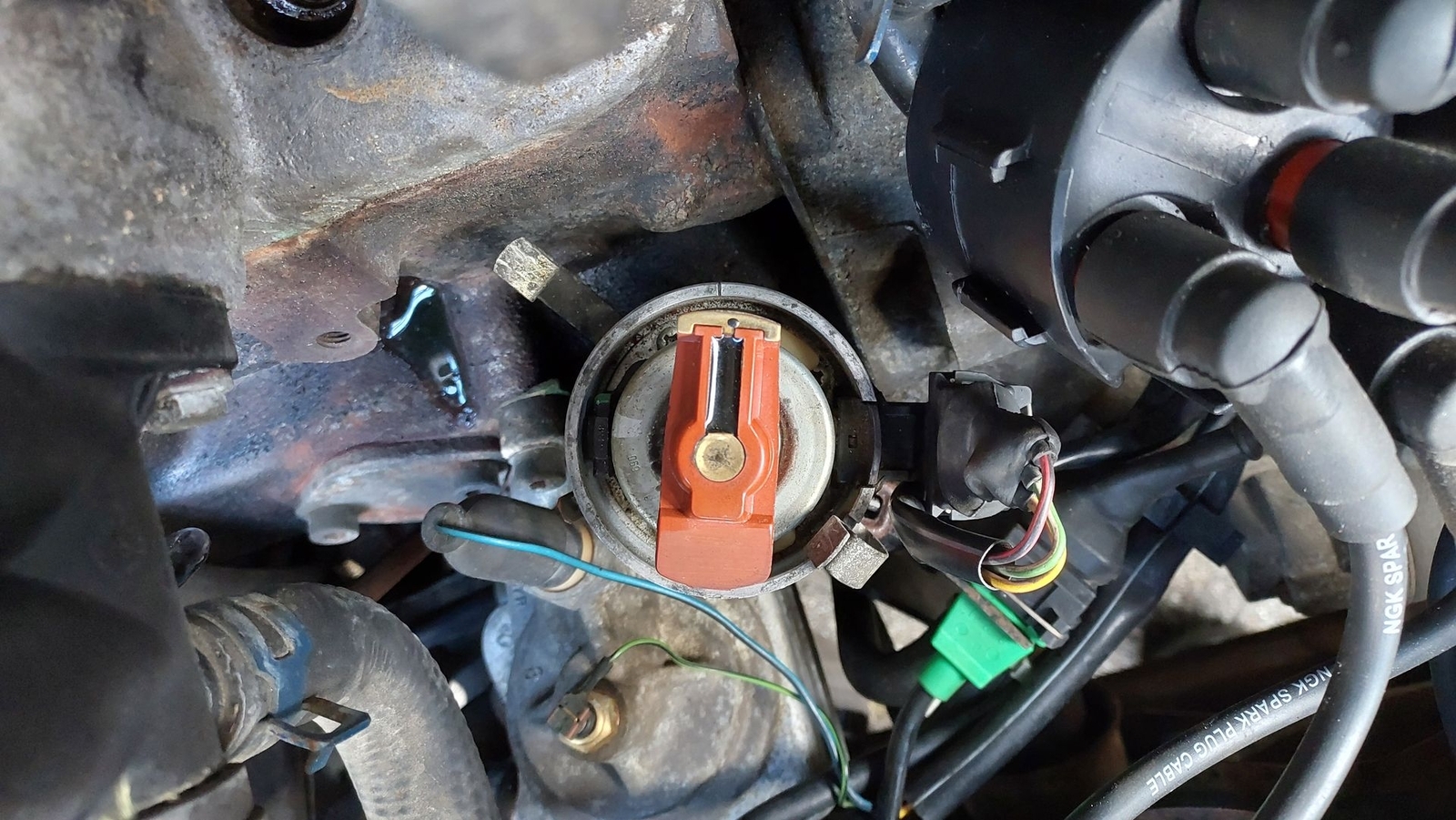

    Rein optisch würde ich sagen, dass Du alles um 90 Grad verdreht hast.
    Der 1. Zylinder ist sonst immer plusminus auf der 12 Uhr Position.
    Zum sicher sein: Motor auf OT drehen und schauen, wo der Finger steht.

    ich schwöre ich träume heut nacht von der reihenfolge... also so wie auf dem bild steht es!
    der finger steht so bei OT (je nach winkel auch paar mm weiter rechts)
    also auf der kappe sitzt da das kabel für zyl "2"
    da wo man den stecker sieht sitzt aktuell das kabel für zyl "1"

    Wie ich vermutet habe, 90 Grad verdreht. :)
    Dort wo der Finger jetzt steht, muss Zylinder 1, dann passt es.
    Also so wie Du gesteckt hast gegen den Uhrzeigersinn eins rückwärts.
    Mit der Kerbe ist die kleine Kerbe gemeint, nicht die grosse Aussparung für den Hallgeber.
    Der Hallgeber steht auf Zylinder 3, ca.

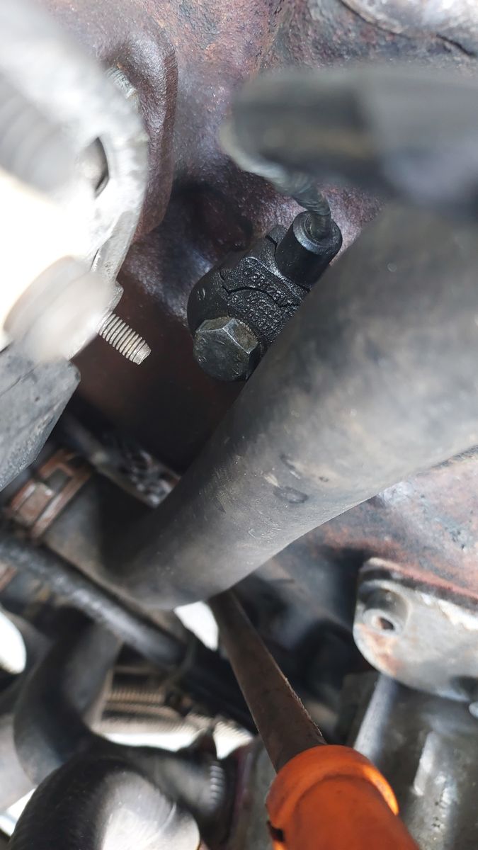

    Immer noch der Klopfsensor:
    Teillastruckeln 2H Motor - Forum Golfcabrio.de
    Hallo liebe Gemeinde ! Wer hätte das gedacht - Phönix hat einen Fehler der mich wahnsinnig macht und den ich bis jetzt nicht selbst beheben konnte - sowas…
    www.golfcabrio.de
    Zitat
    Hol tief Luft und zieh mal ordentlich am Schlüssel :)

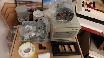

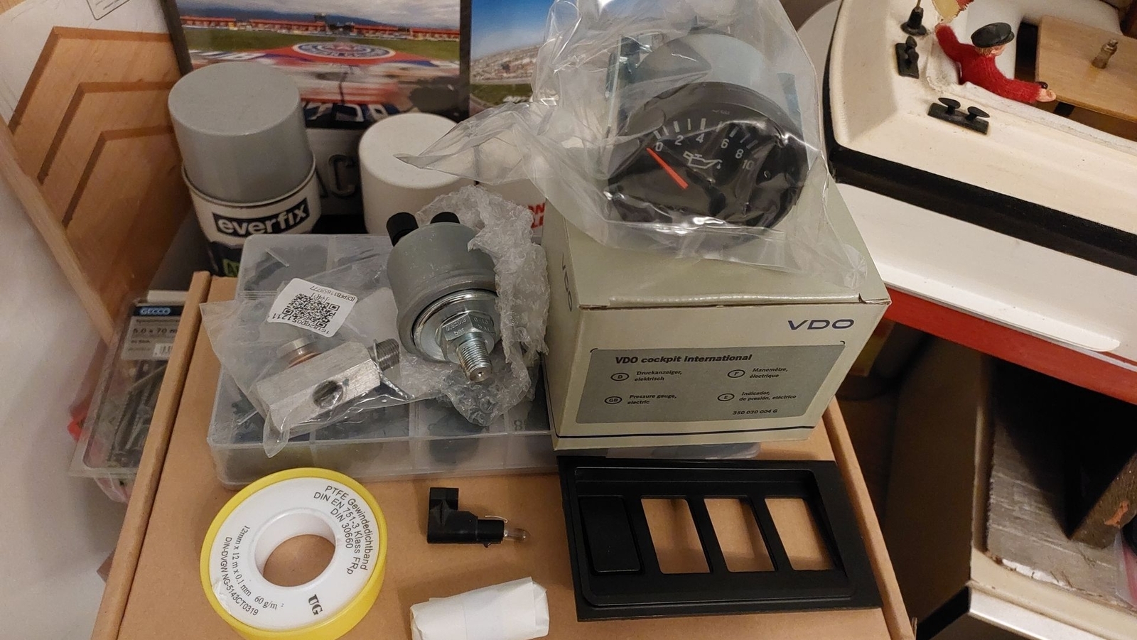

    Gestern kam übrigens das wesentliche was man wohl haben sollte.
    Bisher hab ich ja nur die kontrolleuchte, aber wie ich gelesen hab blinkts ja nur unter 0,3 bzw 2 bar je nach drehzahl.
    Ich werde den ölverteiler auch oben anbringen, also genau neben dem 4. Zyl.
    Dann sollte man gewissheit haben ob am kopf genug ankommt, oder?
    Golf 1 Cabrio Bj. 90 mit 2H Motor in Purpleblau
  • Aaahh, Du baust direkt einen Öldruckmesser ein...sehr gut !
    Grundsätzlich sollte an jedem Oldi/Klassiker ein Öldruckmesser verbaut sein und erst recht an einem getunten Motor, ebenso ein Voltmeter. So behält man immer die wichtigsten Dinge an Motor und Elektrik im Auge.
    Hab ich bei allen Motoren immer so gemacht.
    Wenn oben am Kopf genug Öldruck da ist, passt es erst recht unten im Motor bei den Lagern !
    Wenn der Öldruckmesser später warm im Leerlauf 0,8 bis 1 bar anzeigt, so hat man unten an der Steigleitung/Ölfilterflansch noch gut 0,5 bis 0,8 bar mehr anliegen...da ist man absolut safe beim Öldruck.
    Mein PF-Motor ( Golf 2 Gti 8V ) hat warm oben am Zyl.-Kopf bei ca. 90° im Leerlauf knapp über 1 bar und ab 2000 U/min immer 2,5 bis 4,5 bar je nach Drehzahl. Ölvisco ist 10W50 und das Motoröl ist von Total ( https://www.marken-öl.de/1-Liter-TOTAL-Quartz-RACING-10W-50/213770/ ) , mit das beste Motoröl welches ich bisher in den 827er Motoren gefahren bin.

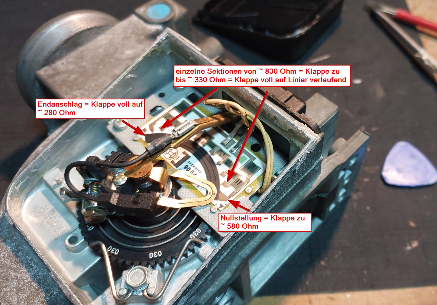

  • ICH HAB WAS GEFUNDEN!!!!
    Zuerst hab ich die lambdasonde beim ersten kaltstart mal testweise abgezogen => hatte keine auswirkungen auf das fehlerbild.
    also leerlauf auf ~1.500u/min und aussetzer
    die aussetzer kommen auch nicht bei jeder umdrehung, es ist schwer zu sagen aber ich sag mal ein paar gehen ohne und dann kommt regelmässig eben immer einer.
    Dann hab ich aber noch etwas gesehen.
    Hier im Video sieht man was passiert wenn man die Klappe im LMM mit dem finger ein paar cm bewegt.
    erst öffnen (so in etwa bis die klappe am rand ist wo der öffnungsspalt zu beginn offen ist).
    wenn der daumen runtergeht kurz da festgehalten, und dann langsam wieder finger zurück so das die klappe wieder in ausgangsposition geht.
    Externer Inhalt youtu.be
    lt. dem artikel HIER IM WIKI sollte sich der wert logischerweise ändern.
    da steht jetzt nicht expliziet wieviel und in welchem bereich, aber ich sag mal aus meiner e-kenntniss => 0,6kOhm springend auf 0,8-0,9kOhm ohne linieare steigung und senkung... das kann nicht richtig sein!
    zumal der 0,7kOhm bereich praktisch komplett übersprungen wird!
    => Kann das der grund für die aussetzer sein? oder hat das nur auswirkungen auf verbrauch, leistung, durchzug etc???

  • Kann sein, das die Leiterplatine auf dem DK Poti ( unter dem schwarzen Deckel ) Kratzer hat oder eingelaufen ist. Auch der Lufttemperaturfühler vorne/luftfilterseitig im LMM kann defekt sein.
    Dem LMM kann man mit LLM Reiniger oder Bremsenreiniger mal säubern.
    Ich würde mir mal einen zweiten LMM besorgen und den gegenmessen/testen.
    Ich meine, das Cabrio hat jahrelang gestanden...da passieren sehr oft sog. Standschäden.

  • neue woche neue runde...
    1) ich hab den LMM auseinandergebaut (sah garnich schlecht aus, klar ein paar laufspuren aber nix an dreck o.ä.)
    nach 2-3 runden isopropanol behandlung hatte ich wenigstens mal stabile werte (ob die stimmen keine ahnung - konnte keinen 2H fahrer an der ampel rausziehen und mein ohmmeter in seinen motorraum stopfen :D - aber so sind sie jetzt und es "hüpft" auch nix mehr grossartig).
    die werte selbst erschliessen sich mir bei dem verlauf nicht (also zumindest zwischen klappe ZU und den ersten regelwerten), aber zumindest verlaufen die werte zwischen den beiden endanschlägen liniear.

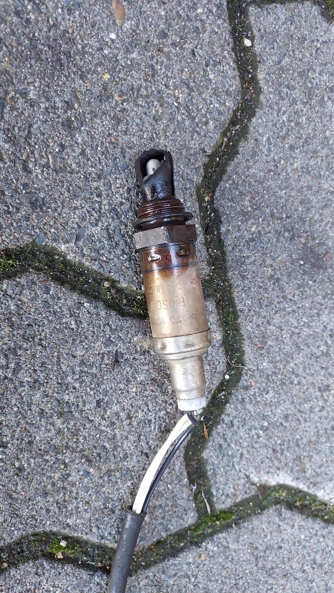

    3) die lamdasonde konnte ich nun auch mal tauschen (die sah nun echt nicht gut aus und war wohl noch die allererste, da brauchte es etwas überredung mit vor-zurück und ordentlich rostlöser)
    => brachte keine verbesserungen

    ich besorg jetzt nochmal nen 2ten neuen klopfsensor aber dann ist alles echt schon teils 2x erneuert und div. male kontrolliert ;(
