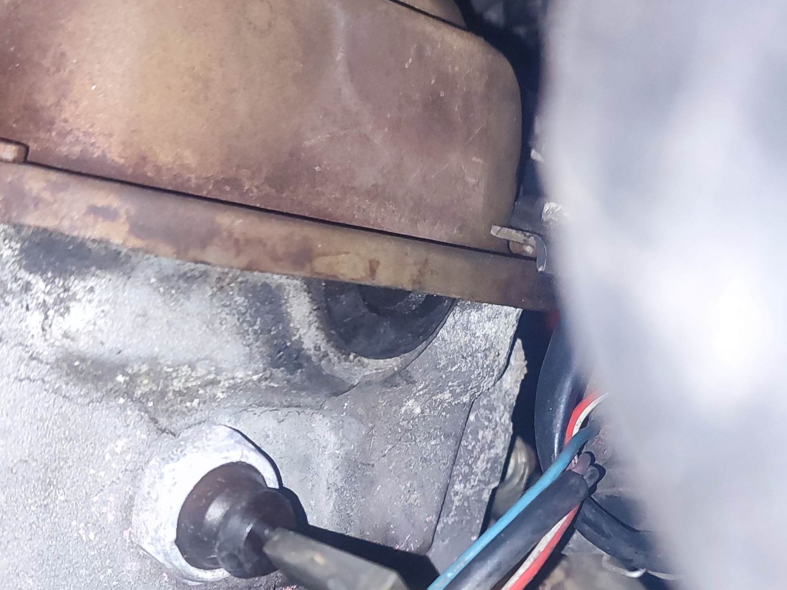

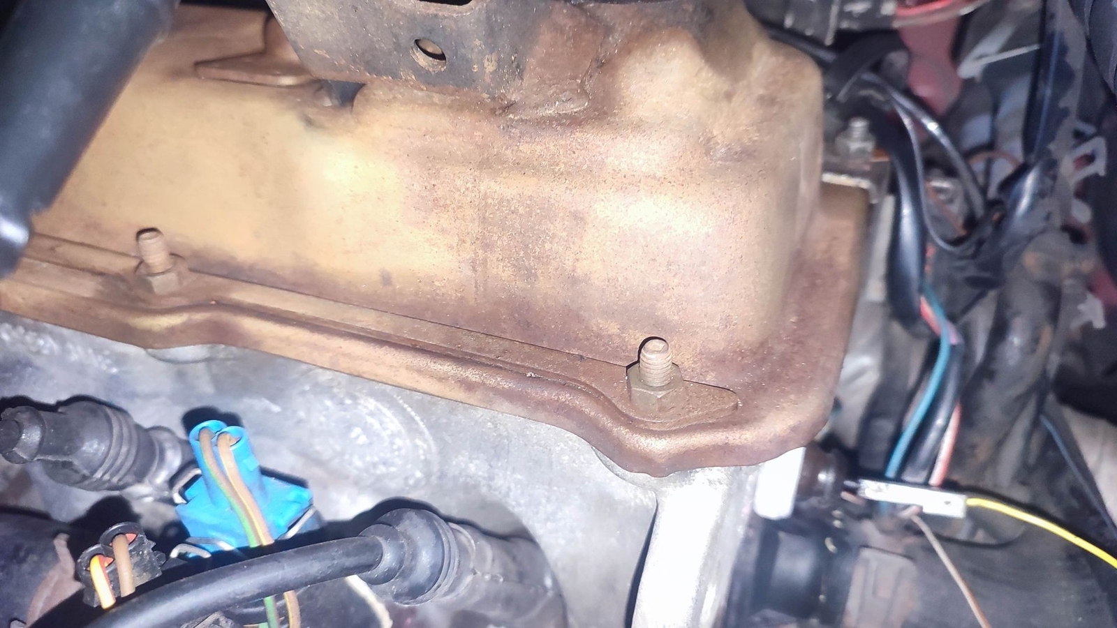

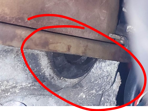

    Wie kann ich sehen, welche Stiftften in meinen Cabrio sind eingebaut?

  • Ist doch ganz einfach ... Kork=Stifte wechseln , Gummi nicht wechseln... abschrauben und Prüfen ist in 5 min gemacht...Was siehst Du auf dem Bild ..wenig:)
