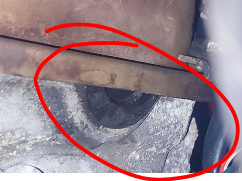

  • Hallo,
    Ich habe eine Dichtung (gummi) von einen Autoteileshop gekauft, aber dort hat mir der Techniker nicht gesagt, dass ich auch Stifften wechseln muss :(
    Ich habe diese Dichtung Elring 447.050, dort muss ich auch Stifften wechseln oder nicht?
    Ich sehe 3 Dichtungen von Elring fur 2H Motoren zur Verfugung:
    1. TNr.915.653
    2. TNr. 447.050
    3. Tnr. 457.200
    Bitte weiss jemand, welche Unterschied ist zwischen 1. und 2.?
    3. Ist Satz mit Stifften.
    Wie kann ich sehen, welche Stiftften in meinen Cabrio sind eingebaut?
    Danke fur alle Antworten.

  • wenn die dichtung schon mal auf gummi gewechselt wurde, wurden damals auch die stifte erneuert. die gummidichtung hat um die löcher für die stifte metallringe. sollte nochkork verbaut sein und du wechselst jetzt auf gummi, wirst du neue stifte brauchen
  • Ist doch ganz einfach ... Kork=Stifte wechseln , Gummi nicht wechseln... abschrauben und Prüfen ist in 5 min gemacht...Was siehst Du auf dem Bild ..wenig:)
    __________________________
    MK1 2H/AUG ,1991
    MK7 CHHA
  • Du hast die einteilige Gummidichtung drin
    Die dreiteilige Korkdichtung hat einen blauen Halbmond
    Google Search
    Wenn du die falschen Stifte hättest dann wäre der Ventildeckel niemals so dicht wie auf den Fotos
    Mach die neue aus Gummi rein und fertig
