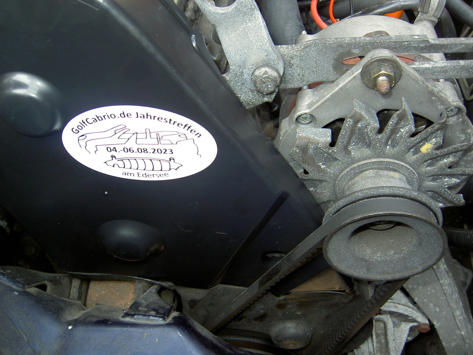

    Irgendwie hat sich bei mir die untere Schraube der Lichmaschine verabschiedet bzw. Ist einfach weg...weiss jemand die Grösse bzw. Bezeichnung ?

  • Nr5 kann sich nicht so ohne weiteres verabschieden. Ich habe einmal erlebt das sie sich gelöst hat und dabei das Lüfterrad der LM zerstört wurde. Ist sie vielleicht beim Einbau der LM vergessen worden?
  • Irgendwie hat sich bei mir die untere Schraube der Lichmaschine verabschiedet bzw. Ist einfach weg...
    Das ist eine Wanderschraube...
    Wenn man die nicht festzieht dann wandert die...
    Sicher das die weg ist ?

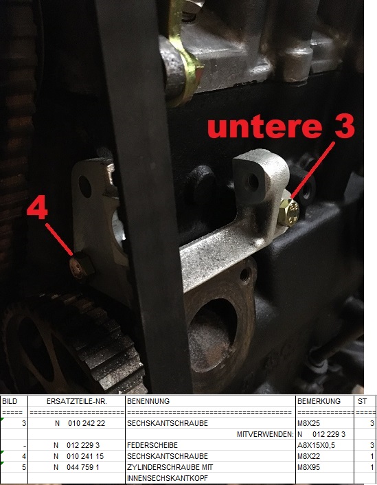

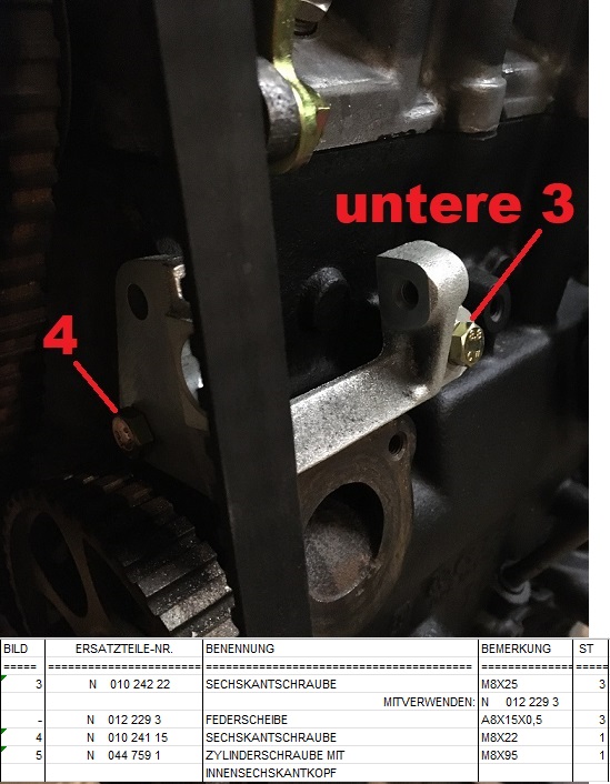

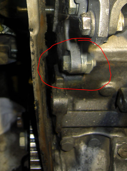

    Nummer "4" wäre die hier wenn ich nicht lüge:
