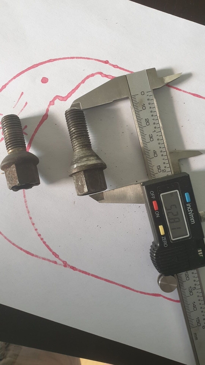

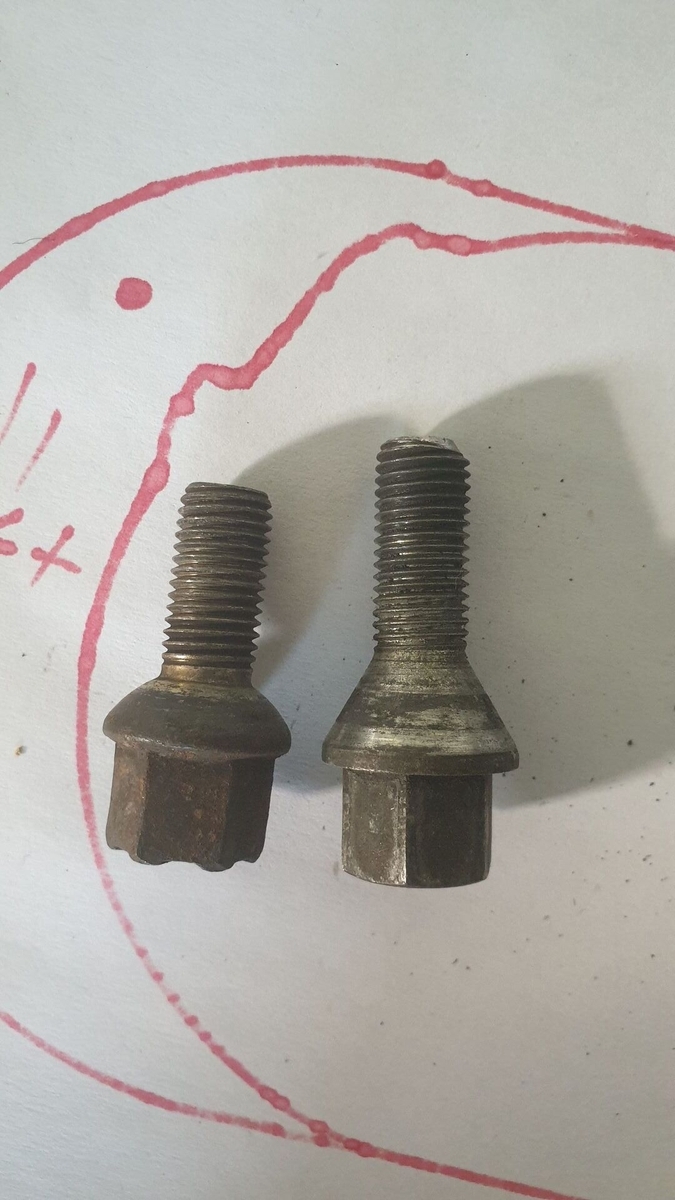

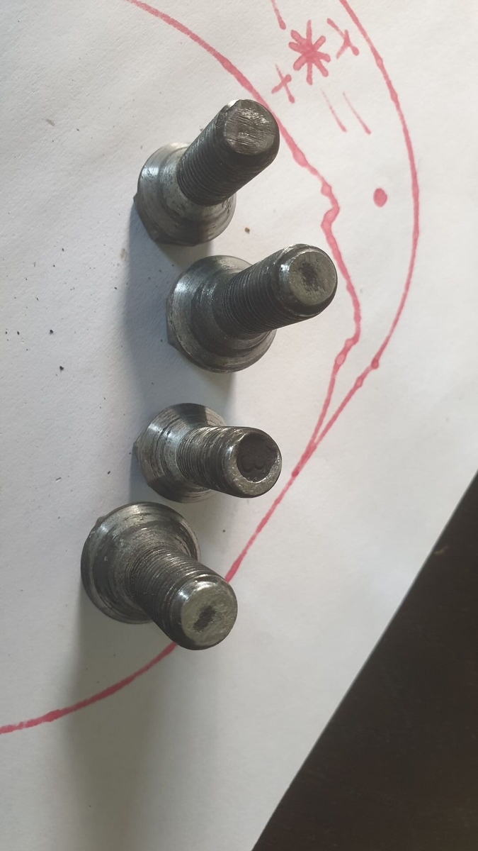

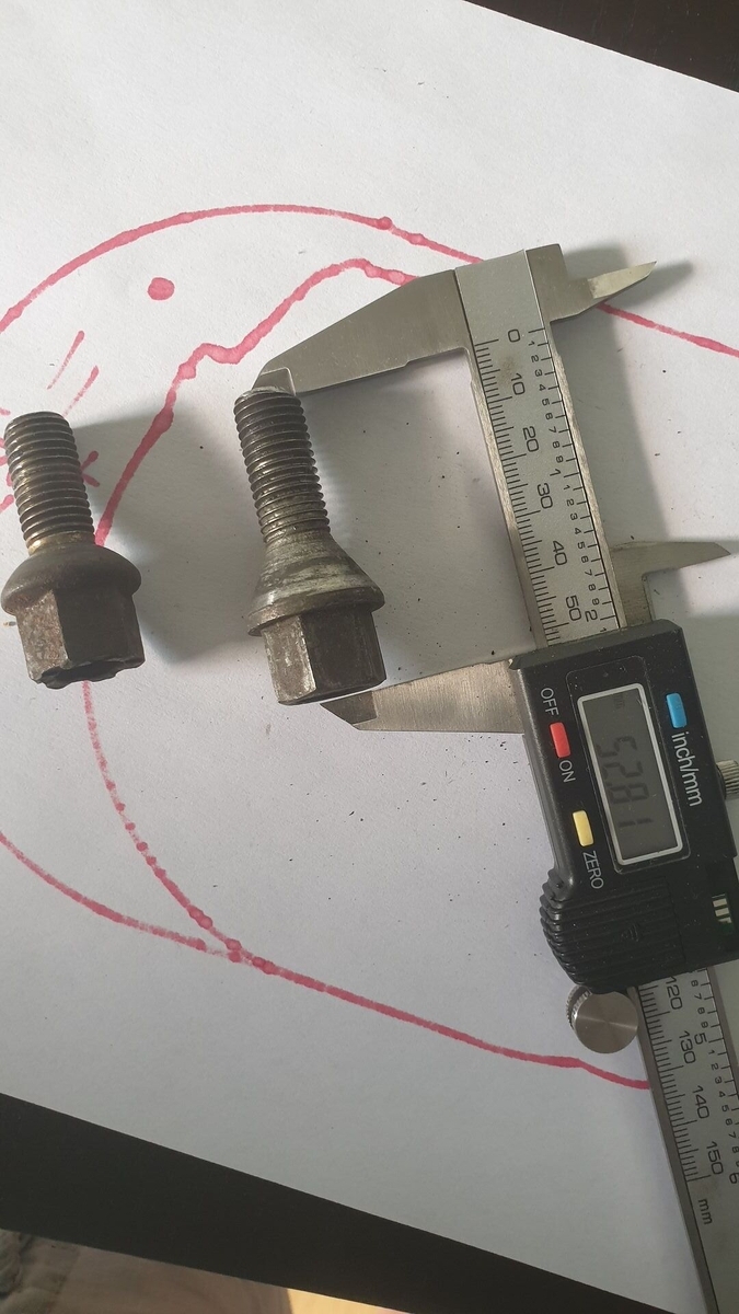

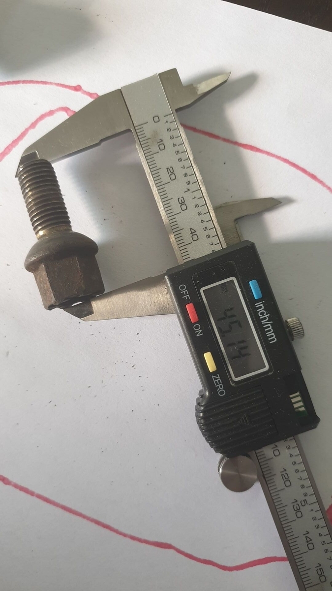

    Habe zum Test mal die linken reingedreht zum drehen. Keine Schleifgeräusch mehr...die sind aber für Stahlfelgen glaube ich. Brauche also Neue. Die zu langen waren auch gemixt...hatte da nicht drauf geachtet. Passiert mir nicht nochmal.
    Gewindeläng zu lang- 26mm
    Gewindelänge kürzer - 24mm
    Die zu lang sind, sind gut angeschliffen ^^ Man, das ist echt peinlich und einfach dämlich.

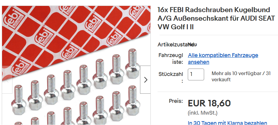

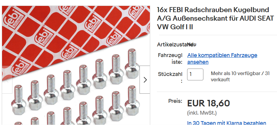

    Also wenn jemand einen Link für passende hätte wäre ich dankbar. Wenn man sich die Castellet anschaut müssten Kegelbund sein?
    Laut Teilekatalog sind es die - 3A0 601 139

  • Du kannst die linken nehmen. Kugelbund ist richtig. Wie kommst du darauf das die nur für Stahlfelgen sind.

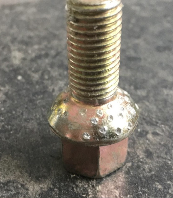

  • Voooorsicht jetzt! Wenn die falschen Kegelbundschrauben ordentlich angezogen waren ist jetzt min. Der halbe Sitz verquetscht. In Folge wird die Kugelbundschraube nicht fest bzw wieder lose!! Exakt so war es bei mir.
    Sieh dir unbedingt den Schraubensitz an.
    Ein Nachfräsen gibt es meines Wissens nicht,
    Ich habe dann eine Kugelkopfschraube mit Körner vielfach verpickelt und diese als quasi Fräser zum nachsetzen des Sitzes genutzt. Wenn Mann weiss was er tut gelingt es gut.
    Zuvor hatte durch jahrelange falsche Schraube bei Vorbesitzern nur noch der halbe Sitz getragen an der Kugel
    Nachsehen, ggf Nacharbeiten, alles gut
