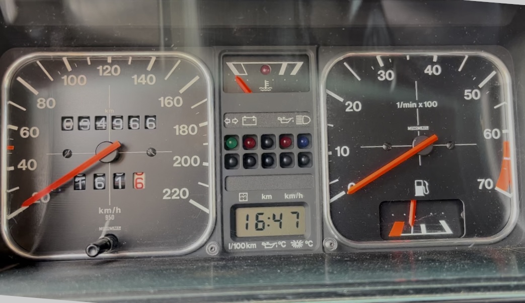

  • Leider habe ich jetzt eine neue Baustelle:
    Die Kontrollleuchte für den Blinker glimmt permanent, wenn die Zündung an ist, und die Blinker funktioniert auf beiden Seiten nicht; lediglich die Kontrollleuchte wird heller.
    Beim Einschalten des Warnblinkers - ohne Zündung - hingegen funktioniert alles normal. Die Kontrollleuchte blinkt im Takt; alle Blinker blinken.
    Warnlichtschalter getauscht - alle Kabel sitzen richtig, die Sicherung ist i.O.
    Vor dem Aus- und Wiedereinbau des KI funktionierte alles.
    Hat jemand eine Idee oder einen Tipp dür die Fehlersuche?!
    Mit freundlichen Grüßen
  • Sieh dir mal die Sicherung an,sie wird sehr wahrscheinlich durch sein.
  • Kabel stecken auch das einzelne. Hab nur die Sicherung Nr. Warnblinker gefunden. Welche sollte ich noch prüfen?
  • Blinker.
    Die Blinker bekommen ja erst mit Zündung an Spannung, der Warnblinker hat Dauerspannung.
    Daher gibt's auch 2 Sicherungen....
  • Danke!
    Ich habe gerade mal eine Bedienungsanleitung herausgekramt.
    Danach müsste die zweite Sicherung die Nr. 19 sein. Werde ich gleich mal prüfen.
  • Der Check hat ergeben, dass die Sicherung durch war. War nicht so leicht zu erkennen. Jetzt blinken die Blinker wieder so, wie sie sollen.
    Danke für den guten Rat!

  • Herzlichen Glückwunschdas das so einfach zu lösen war :thumbup:
    Hattest du etwa den Tacho ausgebaut während die Batterie noch angeschlossen war ? :|
    Falls ja: Hattest du noch einen Termin oder hattest du zu viel Mut ?
  • Ja. Normalerweise klappt das immer ohne Probleme. Nur offensichtlich muss beim Lösen des Warnblinkerschaltersxerwas schiefgegangen sein und dadurch habe ich wohl die Sicherung Nr. 19 zerschossen.
    Ich hätte sie vielleicht auch gefunden, wenn nicht gerade die Beschriftung genau hier unleserlich war.
    Aber ulridos hat den entscheidenden Hinweis gegeben!
