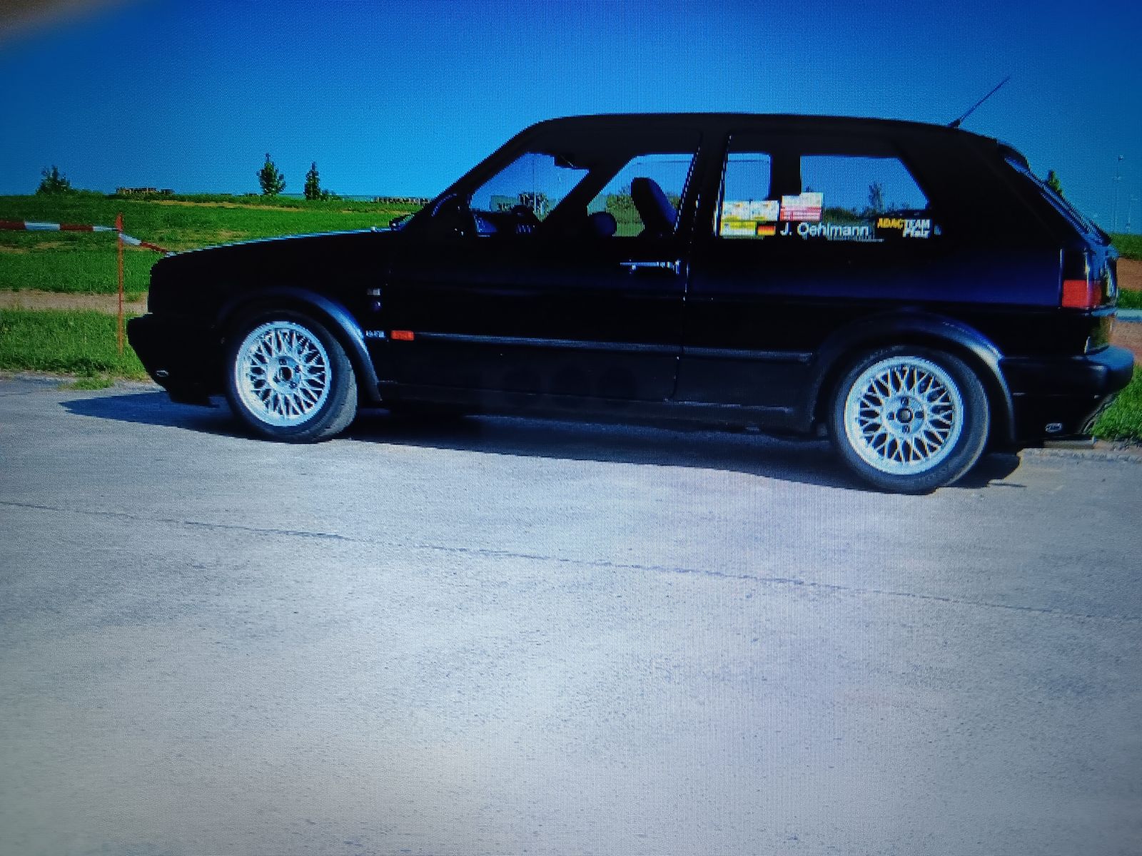

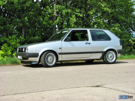

Diese BBS RM waren beim 2er Golf ab Werk nur bei einigen Sondermodellen ab Werk drauf.
Der G60 hatte einteilige BBS mit den gleichen Maßen 6,5x15 ET33.
Ok jtz bin ich maximal verwirrt😅 sind auf jeden Fall 2 teilig. Bleibt aber trotzdem bei kugelbund, da vw oder?
Warum "maximal verwirrt" ?!
Ja, ist Kugelbund.
...das sind die einteiligen BBS vom G60 in 6,5x15 ET33.
Hatte die selbst gehabt.
Ahh ok,wieder um eine Erfahrung reicher, was golf 2 angeht. Besten Dank

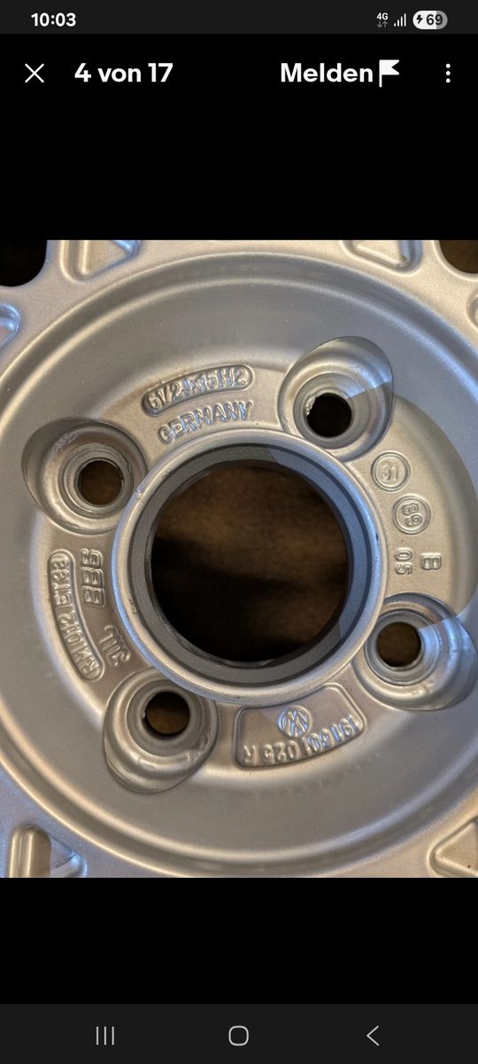

sind die Felgen frisch lackiert?
Auf dem Bild schaut es so aus, als ob die Auflagefläche der Schraube auch lackiert wäre.
Wenn das so ist, werden sich die Schrauben lockern. Du musst also am Anfang regelmäßig den Sitz der Schrauben prüfen.
Ich hoffe die Auflagefläche der Felge auf der Radbefestigung wurde nicht auch lackiert...
Ne alles gut, dass bild ist von kleinanzeigen. Hatte kein bild zur Hand von meinen, da ich auf arbeit bin.
