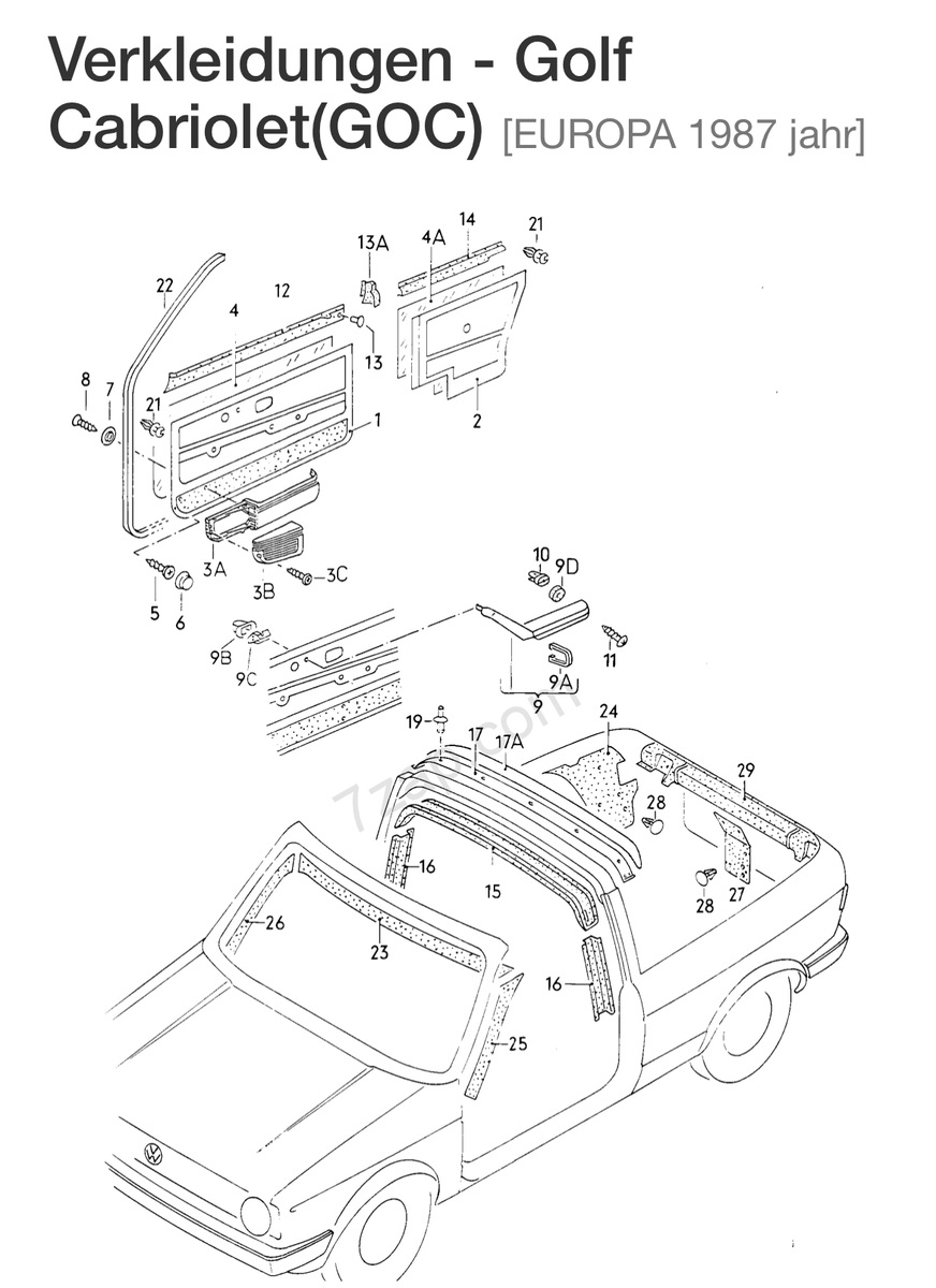

  • Teil Nr. 29
  • meine hat zwei Risse wie die auf dem Link
    Mal ein anderer Problemlösungsansatz:
    Demontieren - mit Panzerband hinterkleben - wieder einbauen
    So würde ICH das jetzt probieren :|
    Funktioniert auch bei den Türbrüstungen - so fern sie nur gerissen sind und nix ausgebrochen ist

  • ich würde es heute mit Kunstleder bekleben. So wie unter den hinteren Seitenscheiben.
    Du siehst es hinten oberhalb der Hutablage .
