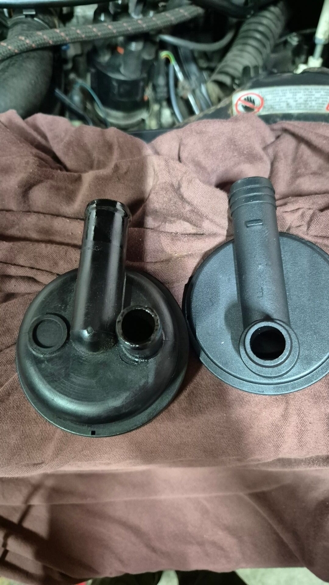

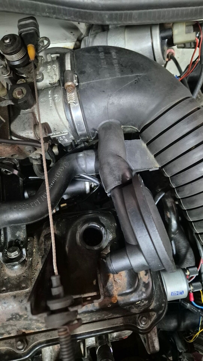

  • Als Abschluss zum Ufo.
    Passt leider so gar nicht. Zu Lang. Ohne dass der Schlauch gequetscht wird passt es nicht.
    In der Tat gestaltet sich die Suche nach "037129101C" schwierig.
    Momentan nicht lieferbar etc...
    Gebrauchtes findet man - aber nicht neu...
    https://www.ebay.de/itm/126153911415
    Mal weitersuchen :eye:
    EDIT: da ist einer:
    https://www.motointegrator.de/artikel/827576-schlauch-kurbelgehaeuseentlueftung-hans-pries-113-279?gad_source=5
    Nur mit einem "A" am Ende :/
  • Mal schauen, ich lass mir was einfallen. Theoretisch kann der Anschluss ja auch nach Vorne oder zur Seite zeigen und dann mit einem Adapter an den Ansaugschlauch. Dann drucke ich mir einen Adapter mit extra Schlauch.
    Hab oben was gefunden und noch editiert
    Wenn der "Nippel" der einzige Unterschied ist dann würd ich den einfach wegknipsen
    Noch was gefunden: "NOS":
    VW Golf 2 Kurbelgehäuse Entlüftung Original VW Verglnr. 037129101C - , 49,25 €
    VW Golf 2 Kurbelgehäuse Entlüftung Passt folgenden Fahrzeugen VW Corrado VW Golf 2 VW Golf 1 Cabrio Original Volkswagen Vergleichsnummer 037129101C
