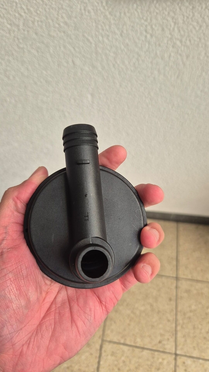

  • Den Ölabscheider ( Ufo ) am Ventlideckel samt Dichtung im Ventildeckel wird auch erneuert...auch diese Dichtung wird gerne mal porös und rissig..
    Das habe ich auch aktuell. Im Ansaugschlauch und auch unter der DK and den Stckern ist es immer ölig. Wollte das Teil erneuern aber es gibt nur Alternativen nicht die Originale. Hast du ggf. eine Teilenummer-Alternative für das "Ufo"?
    Das könnte vom Anschluss her passen. Habe aber keine Ahnung wie das von Unten aussieht. Der Anschluss beim Original zum VD ist links und zum Ansaugschlauch mittig.

    Das Ufo hat die OE-Nr.
    VW 037 129 101C
    VW 028 129 101

  • Das Ufo hat die OE-Nr.
    VW 037 129 101C
    VW 028 129 101
    Teilenummern habe ich, allerdings steht dass es nicht für das Golf 1 Cabrio ist.
    Die erste Teilenummer könnte passen, bei der Zweiten ist der Anschluss an den VD auf der anderen Seite.
    Werde die erste mal probieren.
    Danke.
  • Richy...Das Ufo und die Dichtung ist beim 2H absolut gleich mit PF/PB Motoren vom Golf 2 GTI, Passat 35i usw

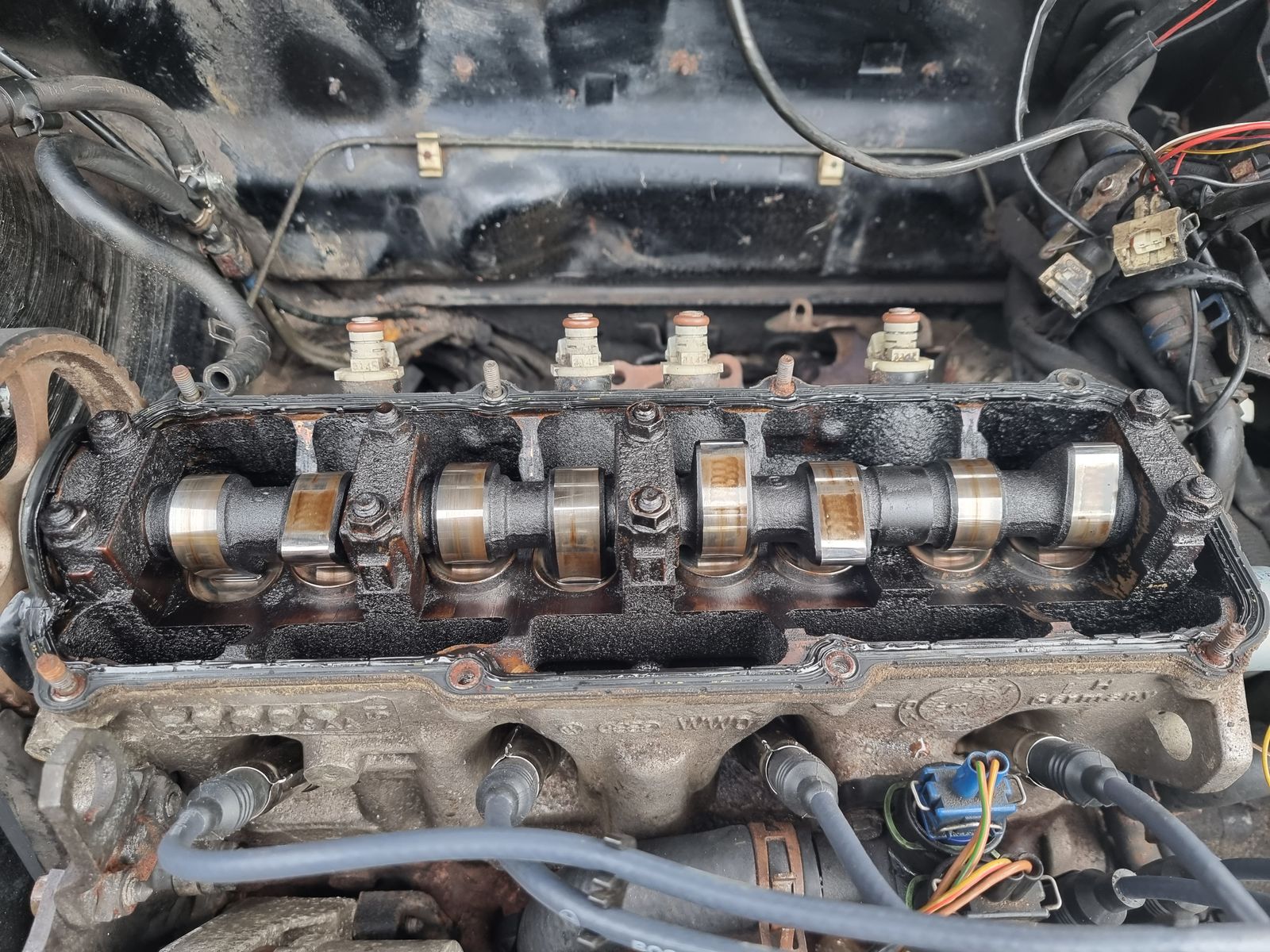

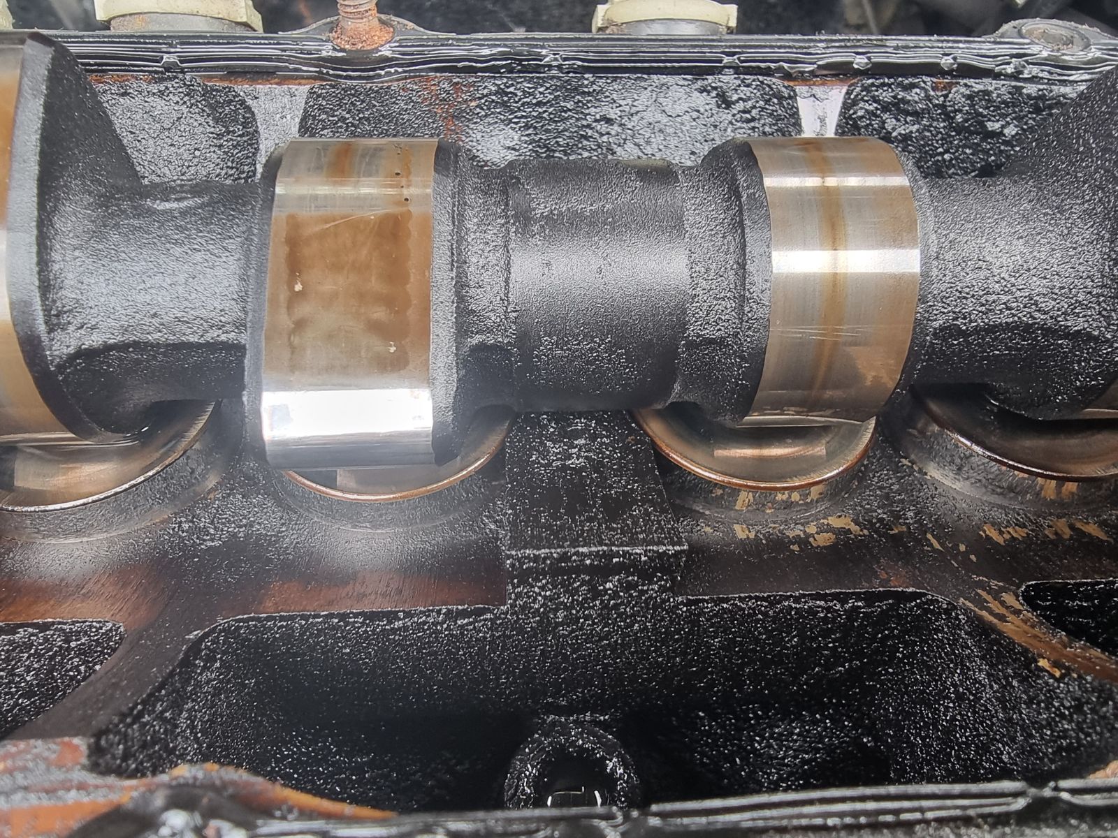

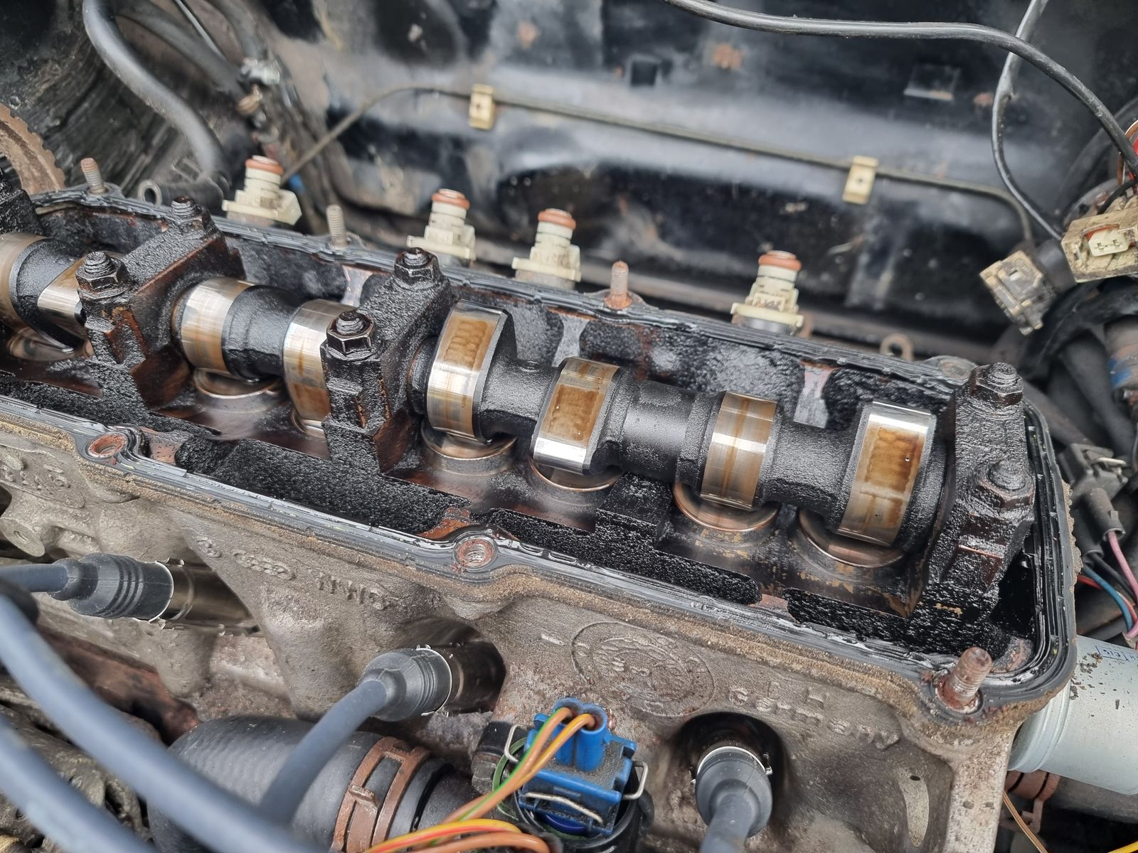

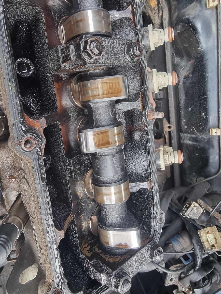

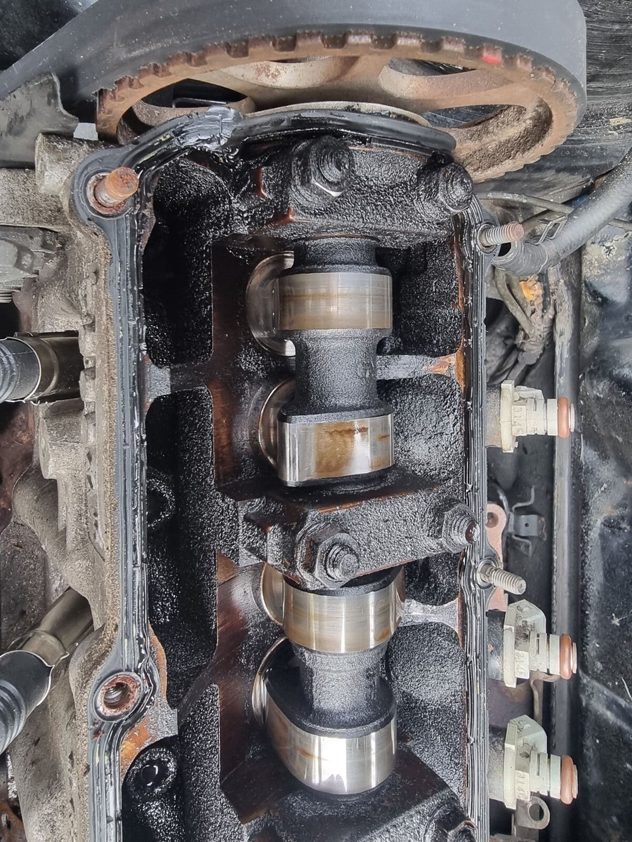

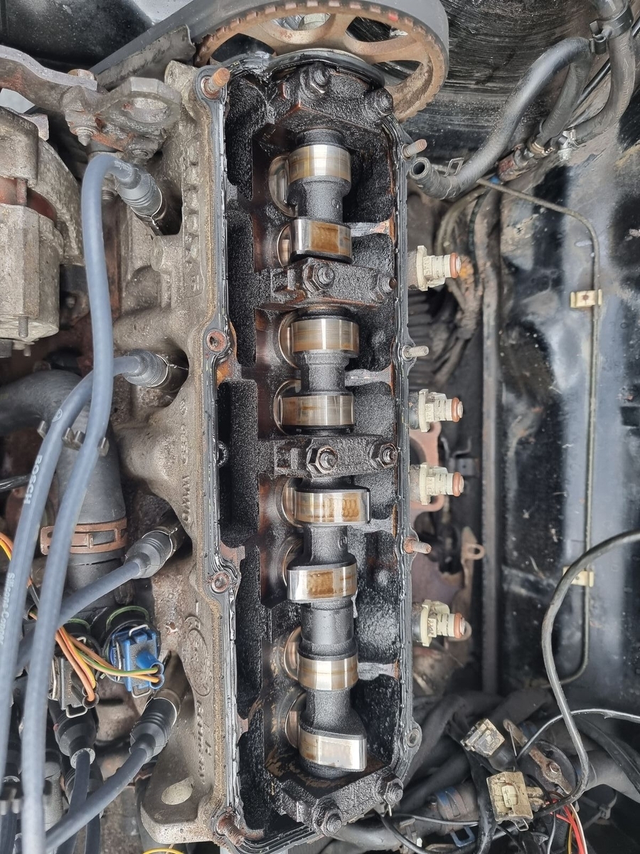

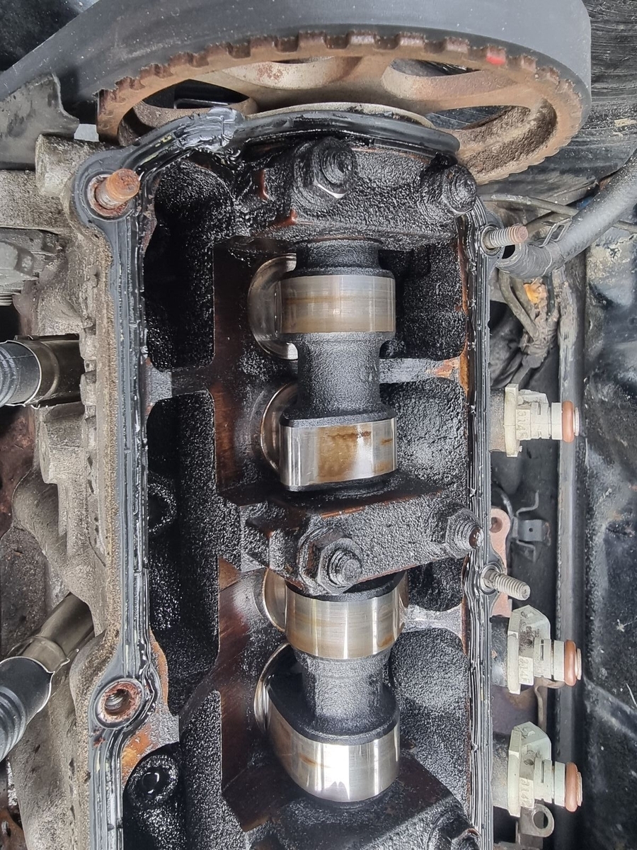

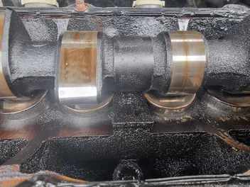

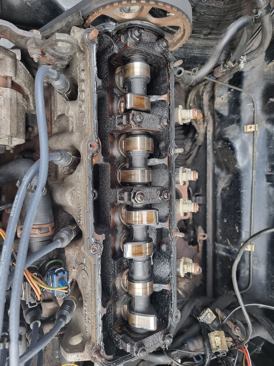

  • Die Unterschiede der Nockenwellen sind mit dem bloßen Auge kaum zu erkennen. Der Nockenanstieg ist steiler. Du kannst höchstens Ausschau halten nach der linken bzw. 1. Nocke von links. Dort müsste rechts daneben ein Buchstabe sein. Der Buchstabe steht für den letzten Buchstaben der OEM Referenznummer. Ob die von Schrick auch die Buchstaben übernommen haben, das müsstest du prüfen(gehe ich aber nicht von aus).
    Also meine These: Buchstabe Q, K, C, N ist VW.
  • Original hat der 2H ein "G" auf der Nockenwelle eingegossen !
    Die Nocken müssen 10,2mm "dick/hoch" sein an der höchsten Stelle.
    Daran erkennt man es am besten.
    Sind es mehr als 10,2mm, dann ist da eine andere Nockenwelle drin !
    ich denke ich werde das heute Abend nochmal prüfen. Weil wenn dem so ist, kann ich ja suchen usw. obwohl das von der Nockenwelle verursacht wird. Ich hab zwar Bilder vom offenen Ventildeckel, die hab ich mal angehängt, aber leider erkennt man da zwar, das da was eingestanzt etc. ist, aber leider nicht genau was, weil der Motor zu dem Zeitpunkt noch von Innen völlig korkig aussah, weil das vorm ersten lauf war ohne Reinigung, Ölwechsel etc. Und ich auch nicht gezielt fotografiert habe.
  • Ab einem Öffnungswinkel von 272 Grad bei einer Sportnocke, fängt es an mit unruhigem Leerlauf bzw mit "sägen" im Leerlauf.
    Eine 272er Welle hat meist 11,2 oder 11,4mm Nockenhöhe.
    Mit einer 268er oder 266er hat meist 10,9mm bis 11,4mm Nockenhöhe. Mit solchen Nockenwellen ist der Leerlauf noch gut bzw ähnlich Serie.
    Eine 276er Welle läuft richtig "holprig" und sehr unruhig im Leerlauf !
  • Sorry, falsch ausgedrückt eben !
    Die "dickste" Stelle des Nockens in Differenz zur "dünnsten" Stelle des Nockens beträgt jeweils 10,2mm bei der "G" Nockenwelle bzw 10,9, 11,2, 11,4 usw bei Sportwellen !!!
    Asche über mein Haupt.
