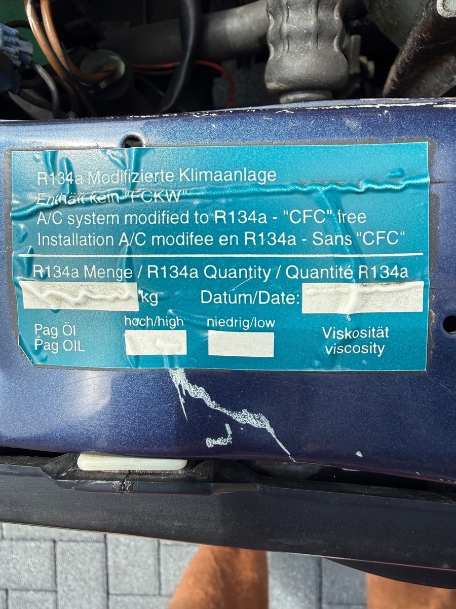

  • Ich komme nochmal auf das Thema Klimaanlage zurück. Weiß denn jemand, ab wann die Anlagen auf R134 umgerüstet wurden? Bei meinem Auto ist ein Aufkleber vorhanden, allerdings kann man da kein Datum mehr lesen….. siehe Bild.
    Vielleicht kann einer der Experten ja am Jahrestreffen mal schauen, vielleicht kann man da den nächsten Schritt ableiten…..
    Gruß Stef
  • Hätte mich interessiert, wie lange das schon umgerüstet ist/die Dichtringe drin sind.
    Ich gehe mal davon aus, dass das professionell gemacht wurde und alle Dichtungen getauscht wurden ... ob das so ist, weiß ich natürlich nicht....
    Gruß stef
  • R12 Verbot war ab 1995.
    Die meisten Umrüstungen dürften sich im allerbesten Fall auf
    - Austausch Trockner,
    - Befüllanschlüsse
    - Ablassen des Öls aus dem Kompressor (wenn sich die Mühe gemacht wurde weil die Schraube im eingebauten Zustand nicht unten ist)
    - vielleicht noch Spülung um möglichst viel altes Öl rauszubekommen und dann
    - Befüllung mit kompatiblen „Mischöl“
    beschränkt haben.
    Dichtungen und Expansionsventil werden sich viele vermutlich nicht geleistet haben.
    Aber das vermute ich auch nur. Was ist denn mit deiner Anlage?

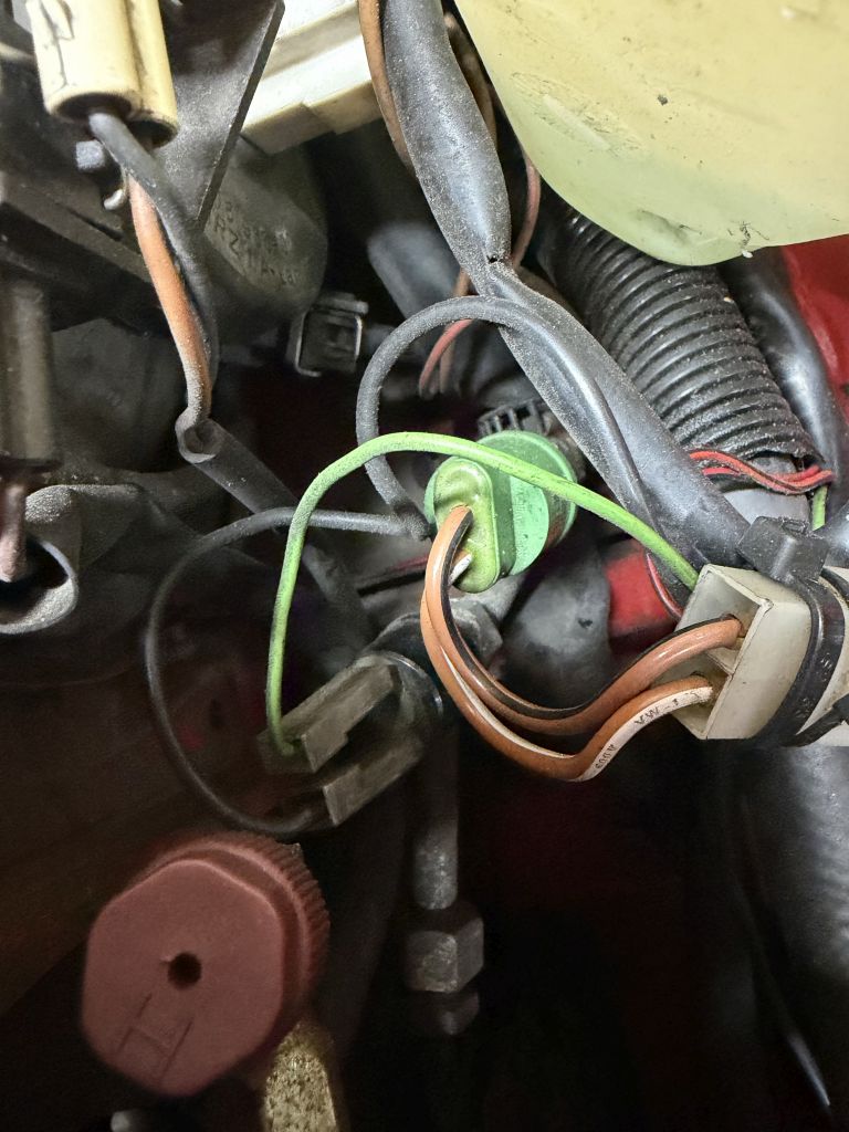

  • Bei den ganz alten Anlagen mit dem York-Kompressor gab es den (meines Wissens) nicht.
    Bei den Anlagen mit dem Sanden-Kompressor sollte die Anlagen den Niederdruckschalter haben, oder zumindest ab einem bestimmten Baujahr.
    Auf dem Foto ist dies der schwarze Sensor (~1,7-2 Bar) zu dem ein schwarzes und ein grünes Kabel gehen. Das geht danach direkt zur Magnetkupplung des Kompressors.
    Der grüne Schalter ist der Hochdruckschalter (15 bar), der ist mit dem Relais für den Kühlerlüfter verbunden.
