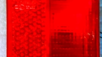

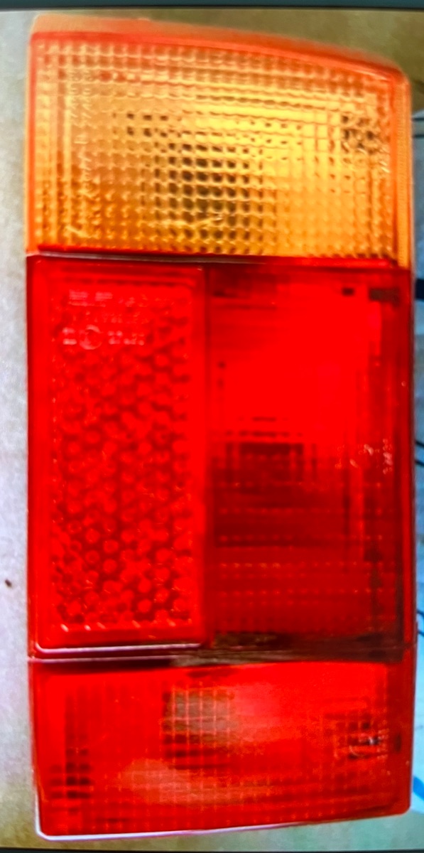

    Hat jemand von Euch die Postgolf Rückleuchte am Golf 1 Cabrio verbaut und verwendet diese als Nebelschlussleuchte?
    Diese Rückleuchte hat ja anstelle der weißen Kammer für den Rückfahrscheinwerfer eine rote - nicht verwendete - Kammer.
    Ich frage, weil ich noch zwei nagelneue linke Rückleuchten habe. Und bei meinem US-Cabrio keine NSL habe. Ebenso hat sie hintere Stoßstange keinen entsprechenden Ausschnitt.

    Ich gebe aber zu bedenken das die Leuchte min bzw mehr als 10 cm vom Bremslicht entfernt sein muss lt Gesetz.
  • Das ist mir bekannt. Außerdem hat sie auf der roten Kammer kein (e)-Prüfzeichen.

    Ich bin mir nicht sicher ob die Rückleuchten bzw die Kammer dafür geeignet ist. Die originale NSL ist innen stark geriffelt und hat eine Reflexionsfläche, keine Ahnung wie ich es besser ausdrücken soll, und sorgt für die Streuung des Lichtes.
  • und der Abstand vom Bremslicht hat auch seinen Grund .
    Wenns nur wegen der HU ist, würde ich ne billige Zusatzfunzel zur HU drunterklemmen, danach wieder weg damit
