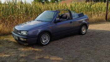

  • So, hier geht es weiter mit der Berichterstattung über Mr. Moon´s Brüderchen.
    Erstmal die Daten zum Auto:
    EZ 9/93
    146 tkm
    ADZ-Motor, 1,8ltr 90PS.
    AHK, nachgerüstet.
    ABS, Fahrer und Beifahrerluftsack, Ausstattung Avantgarde, Radio Beta, LM-Felgen 6x14, sonst nüscht.
    Vorbesitzer: zu viele.
    Zustand nach umfangreicher Durschicht festgestellt: Ungeschweißt, keine Schweißarbeiten notwendig, bissel Gammel an den Gummistopfen im Unterboden, Motor leicht ölfeucht, Beifahrertüre hängt etwas, Unverbastelt, da waren noch nicht viele Schrauben offen, Lack sehr gut, kleine Klarlackablösung an der vorderen Stoßstange.
    Was ich bisher verändert habe:
    DTS-Line Gewindefahrwerk verbaut.
    Gamma 5 mit grüner Beleuchtung eingebaut.
    Underseat-Subwoofer eingebaut.
    Ronal Turbo in 7x15 ET28 zur Probe gesteckt, hm, passt, bleibt so.
    Was noch zu tun ist:
    Zündanlaßschalter tauschen, der jetzige hat nen Wackler am S-Kontakt.
    Spur und Sturz einstellen.
    Widerstand für Gebläse tauschen, das Ding geht nur auf Stufe 4.
    Nice vor dem Mais.
    Mehr Bilder wenn ich das Ding mal durchgefeudelt habe.
    Grüße
    Dirk

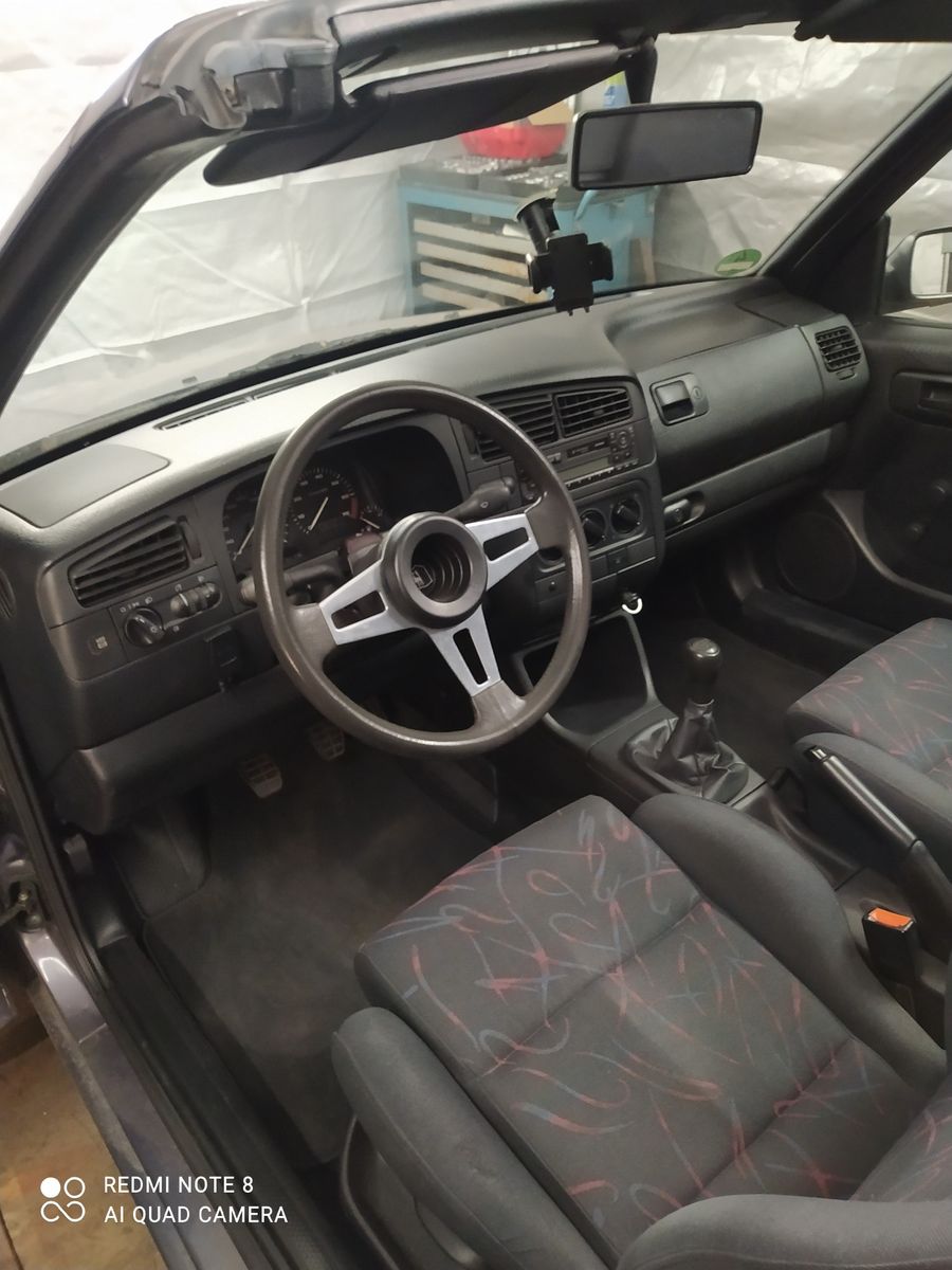

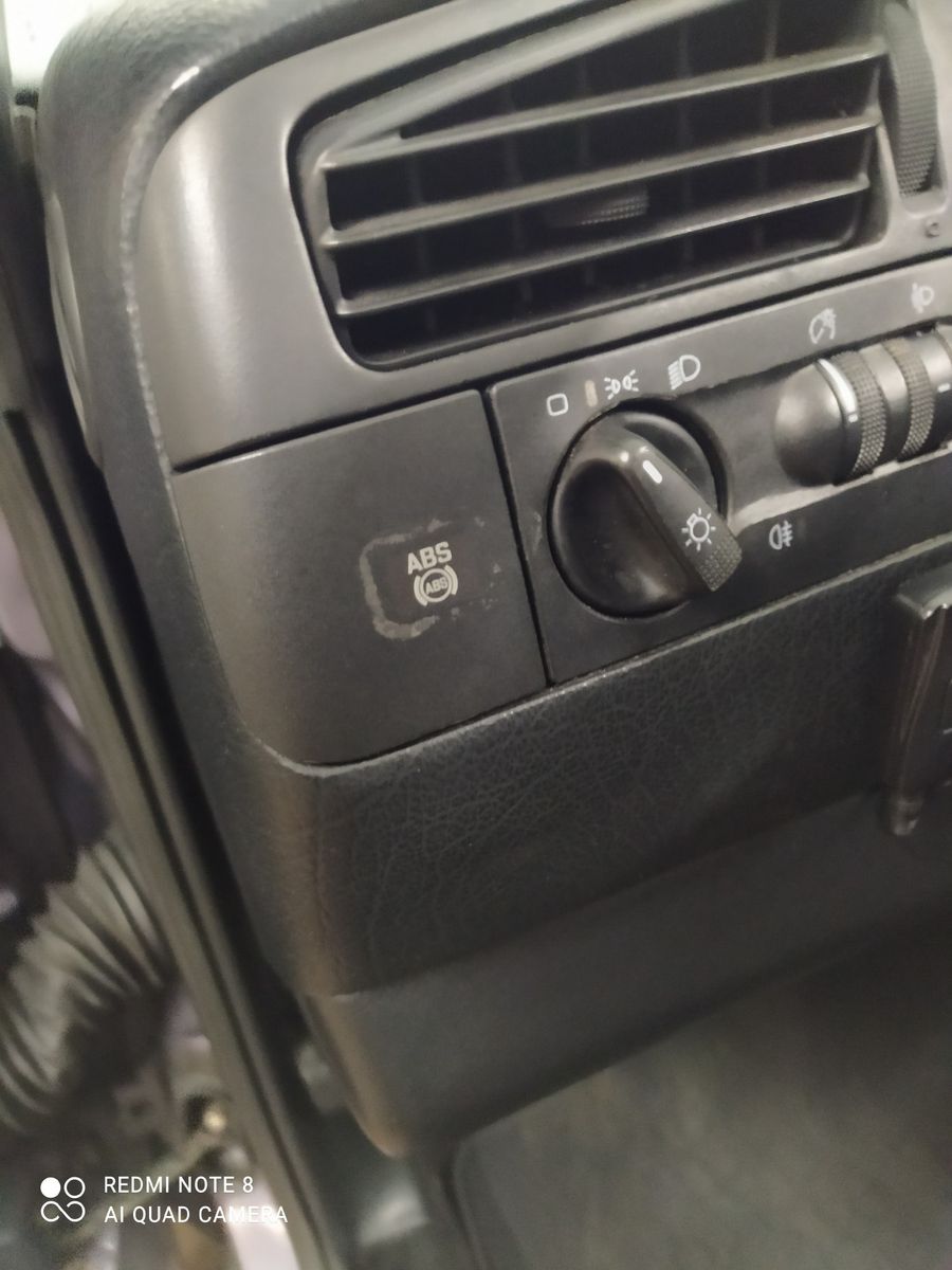

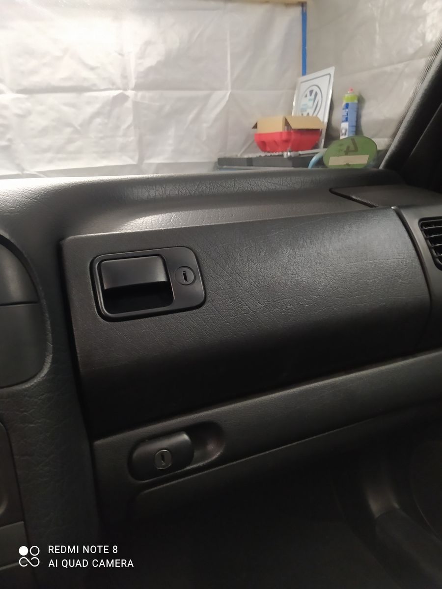

  • Kurz vor dem Start in die neue Saison ist das Blaue Auge fertig geworden.
    Die Luftsäcke sind Geschichte.
    Auf der Beifahrerseite ein neues Staufach.
    Auf der Fahrerseite endlich ein vernünftiges Lenkrad.
    Die Meckerlampe gibt es nicht mehr.

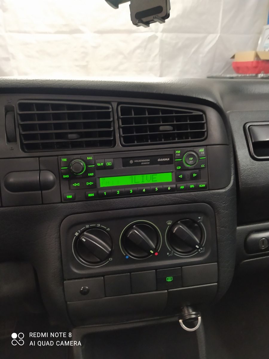

    Dafür ein Gamma 5 mit grüner Beleuchtung.
    golfcabrio.de/web/attachment/22660/

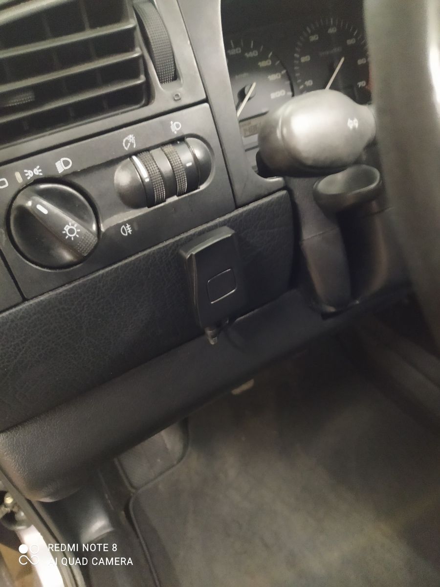

    Und ein Mikrofon für die Freisprecheinrichtung.
    Gesprächannahme geht mit dem Knöppken.
    Der CD Emulator sitzt im Handschuhfach, davon kein Bild, kriegt mein Uraltsmartphone nicht scharf gestellt.

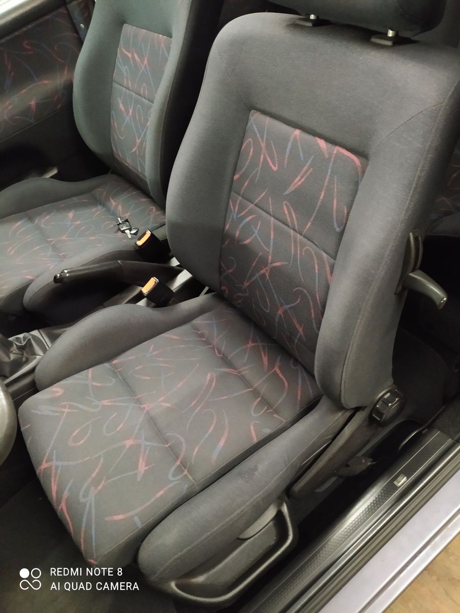

    Was ich noch gebrauchen könnte wäre ein gut erhaltener Beifahrersitz um diesen Schaden zu beheben.

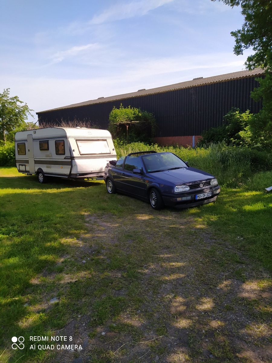

    Der Fuhrpark wurde etwas erweitert.
    Wenn es mir gelingt die Stützlast auf 50 Kg zu reduzieren kommen Muddi und ich evtl. auch mal zum Jahrestreffen.

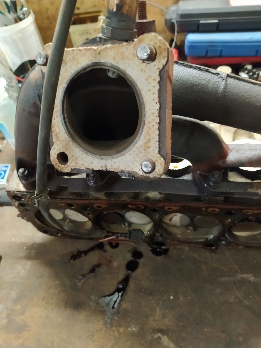

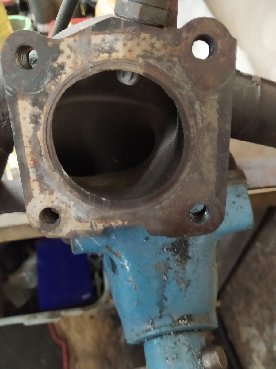

  • Wie schon im "Angekotzt-Fred" berichtet hat Blue-Eye heute den Kopf verloren.
    16.00Uhr angefangen, 18.00Uhr war er ab.
    Zwischendurch noch 2xmal telefoniert und die Stallkatze bespaßt.
    Bevor Phoenix wieder fragt warum das so lange dauert. 8o

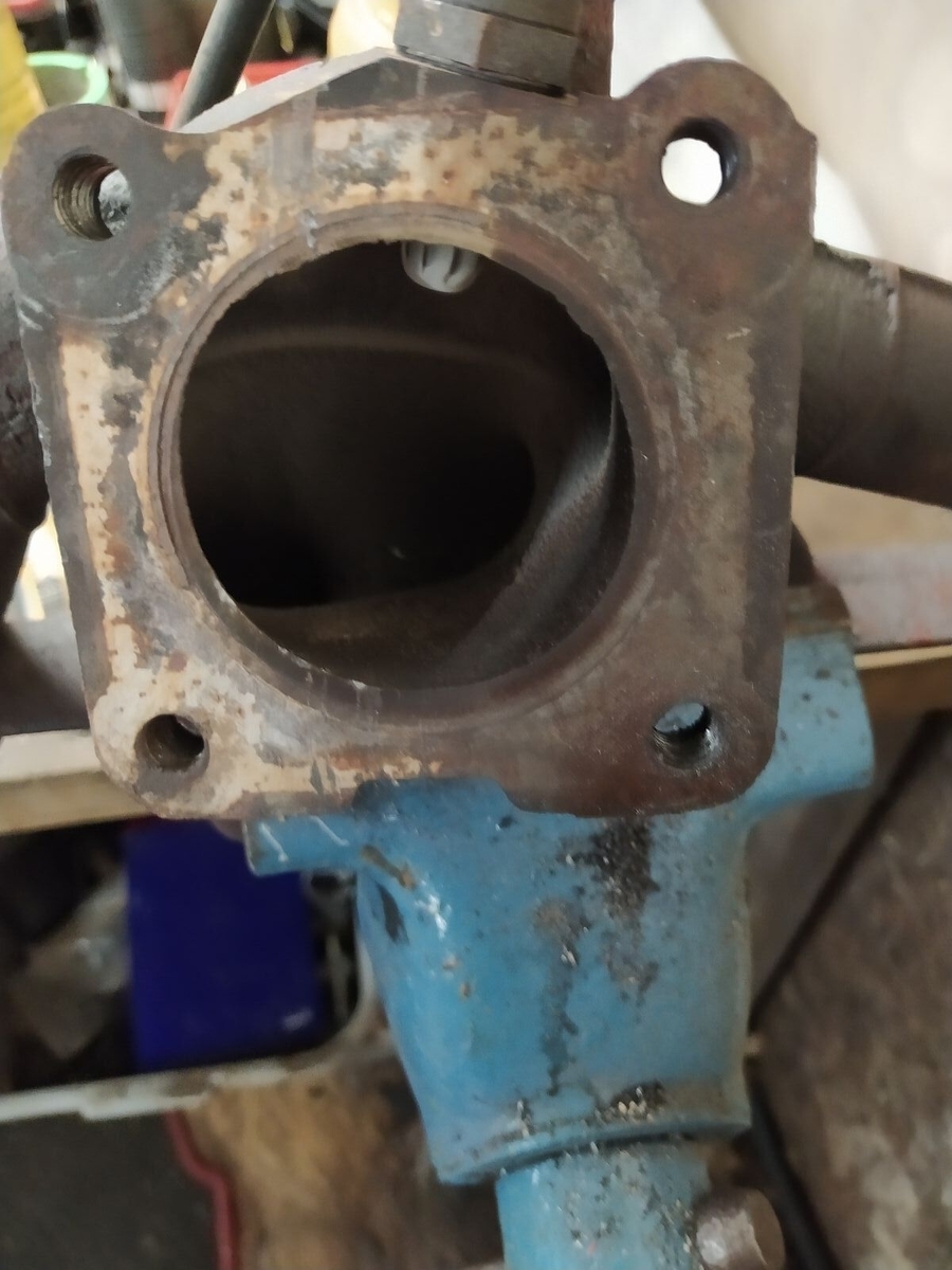

    Vom demontiertem Kopf konnte ich den Krümmer nach massivem Rostlösereinsatz problemlos demontieren.
    2 von den Stehbolzenresten werde ich wohl mit entsprechendem Werkzeug rausdrehen können,
    den dritten kann ich nur ausbohren.
    Wie auf dem Bild zu sehen hat es durch den erhöhtem Staudruck zu ordentlichen Temperaturen in den Brennräumen geführt.
    Die Ventile sind weiß.
    Denke das die ZKD wohl nicht mehr lange mitgemacht hätte.
    Morgen werden die neuen Dichtungen und ZK-Schrauben geordert.
    Am Wochenende sollte Blue-Eye wieder auf der Straße sein.

  • Wie auf dem Bild zu sehen hat es durch den erhöhtem Staudruck zu ordentlichen Temperaturen in den Brennräumen geführt.
    Ein Krümmer vom 2E, PG, PF samt Hosenrohr-Kat schafft da deutlich Abhilfe !
  • Ein Krümmer vom 2E, PG, PF samt Hosenrohr-Kat schafft da deutlich Abhilfe !
    Nee, ein funktionierender und durchgängiger Kat reicht.
    Heute habe ich mich mit den abgerissenen Stehbolzen beschäftigt.
    Einen konnte ich mit einer Wasserpumpenzange für "Männer" rausdrehen, die beiden anderen musste ich ausbohren.
    Also mittig angekörnt und dann in mm Schritten von 3,0- 8,5 gebohrt.
    Den Rest mit einem M10 Gewindeschneider krümelweise rausgepokelt.
    Gewinde kpl. nachgeschnitten, schon ist der Krümmer wieder hübsch.
    Ja, kann man machen, kostet aber Geld und erfordert weitere Anpassungsarbeit an der Abgasanlage.
    Brauche ich nicht, der 3er bleibt so wie er ist, die 90 Pferde reichen mir.
