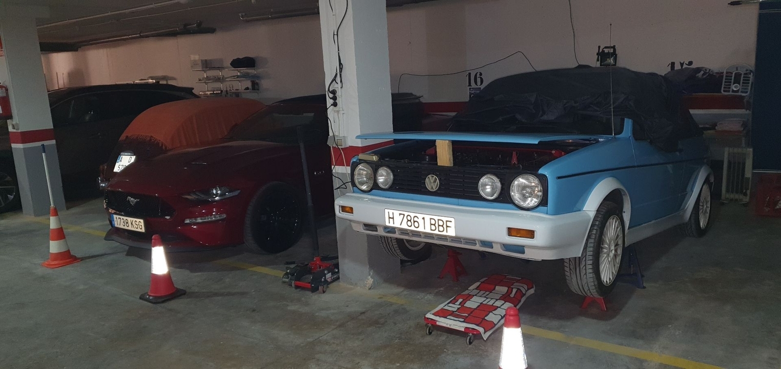

  • Jetzt bin ich aber wirklich mit meinem Latein am Ende.............. :/
    Da ich hier nur einen Anlasse für Handschalter bekommen könnte Und mir eine Bestellung aus D zu lange dauern würde, habe ich den Anlasse heute komplett zerlegt, speziell den Magnetschalter, es war auch beim Zusammenbau kein Teil übrig........und als ich Strom von einer externen Batterie anlegte, funktionierte er einwandfrei, rückte aus und dreht mit voller Kraft. Also freudig das Teil wieder in den Golf geschraubt, Kabel dran, Zündung gedreht...................nix und immer wieder nix.
    Also die Frau in die Garage gebeten, Testlampe auf Masse und starten lassen. Auf dem Dauerplus leuchtet die Testlampe hell, am Zündingskabel recht schwach.
    Mit einem Kabel, wie im ausgebauten Zustand auch, vom Dauerplus auf den "Starteranschuss" überbrückt, der Anlasse tut, was er soll.
    ¿ Was kann die Ursache sein und was muss ich tun ? Ich weiss nicht mehr weiter ||

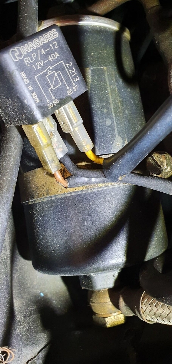

  • ES IST VOLLBRACHT :op10:
    Nach tagelanger suche und Testerei stellte sich das Relais am linken Kotflügel als Übeltäter heraus || Jetzt läuft der Golf wieder und ich muss nicht immer mit zum Einkaufen ect. ;)
