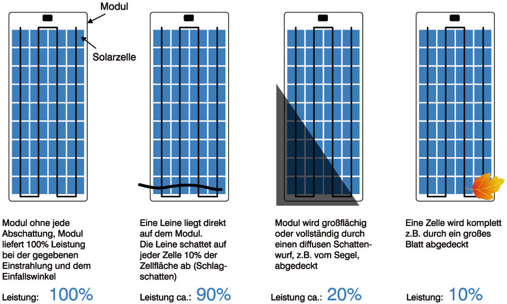

  • Auch flacher sollte noch etwas bringen, ja. Ist aber auch nicht ganz sauber gewesen - wie sich das auswirkt war mir auch nicht bewußt:
    (von hier, auch wenn es da um Segelboote geht sind die Regeln ja gleich)
    Temperatur kann es nicht sein, der liefert ja direkt nix messbares - kann also noch nicht heiß laufen :) . Wenn er dann besser eingestellt und geputzt funktioniert dann wird er auch ordentlich montiert und gekühlt.
  • Richtig, gilt aber für ältere Zellen.
    Modernere sind Halbzellen oder gar Drittelzellen. Da betrifft z.b. das Blatt nur die Hälfte bzw. ein Drittel fes Moduls.

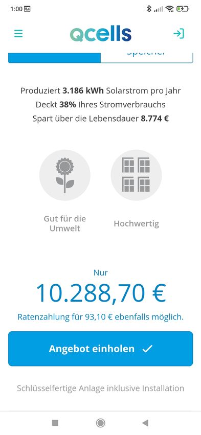

  • Für mittlere Anlagen ohne Speicher siehts etwa so aus :

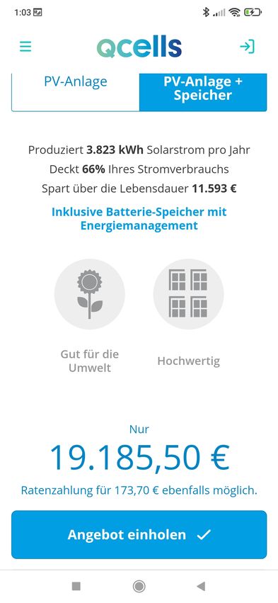

    Und mit Speicher so :
    Daher habe ich mich auch für das beschriebene Teil entschieden.
    Einfach , ohne Bürokratie, überschaubar.
    Wenns super läuft, deckt es 10 % meines Jahresverbrauchs.... wenns doof läuft nur 5%.
    Selbst im miesesten Fall rechnet es sich nach 10 Jahren.... dieses Risiko scheint mir tragbar....
  • Die Preisliche Größenordnung habe ich auch in etwa gefunden, zwischen 15 und 20 tsd für ein Einfamilienhaus.
    Meine Eltern wollen sich diese Woche mit unserem Haus und Hof Elektriker und einem von unserem Dachdecker empfohlenen Menschen treffen und beraten lassen. 20 tsd sind momentan schon ne Nummer zumal letzten Monat erst für fast die selbe Kohle die Heizung getauscht wurde...
  • Der zu erwartende Ertrag von 50% in 25....30 Jahren ist eher das Problem.
    Da darf nichts kaputt gehen ..... auch nicht der Speicher .... :/
