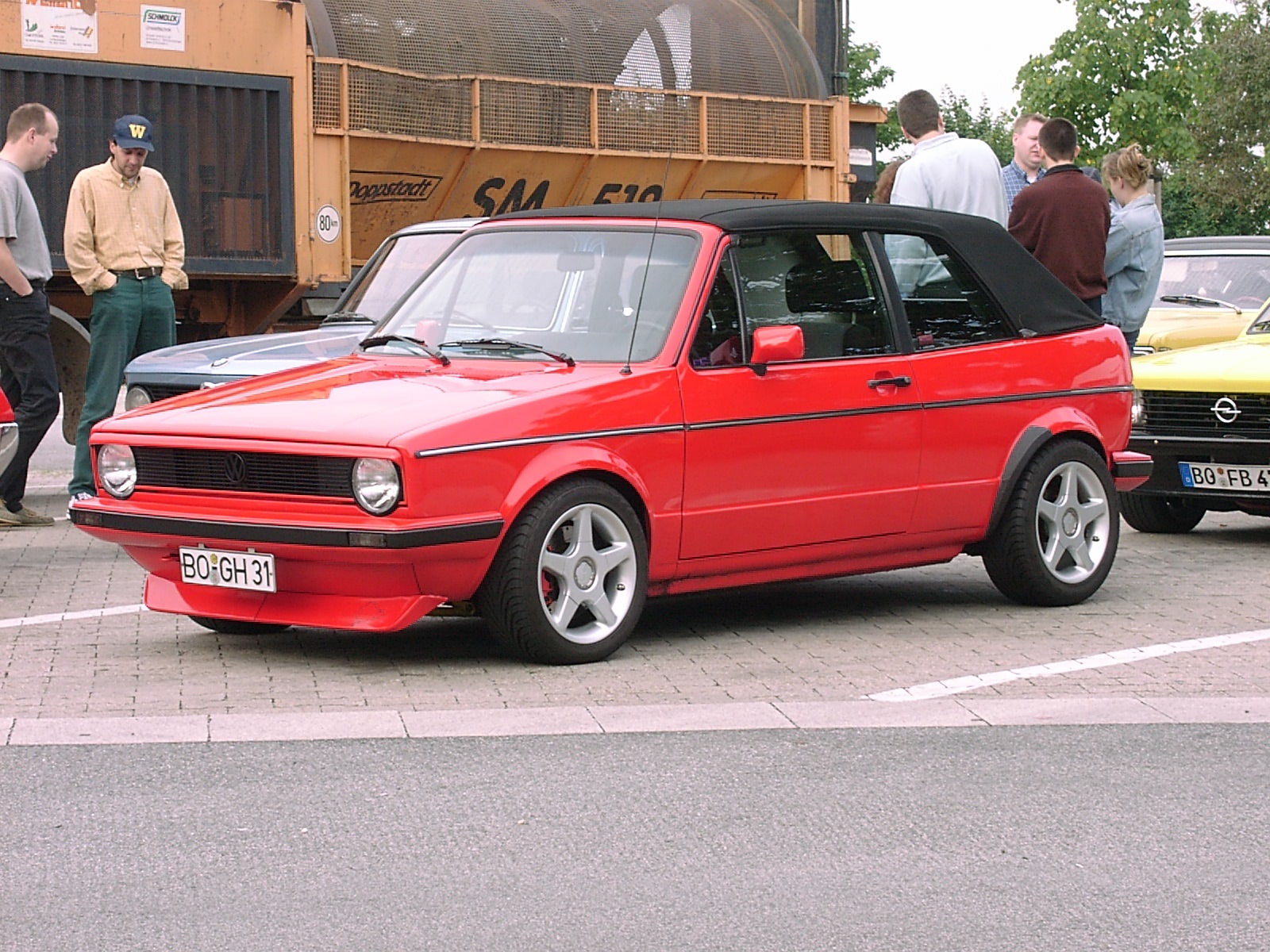

    Seitdem sieht er so aus wie hier:

    So und jetzt werden alle aufschreien: Ja , das ist ein Edelstahlauspuff mit DTM Endrohr, besteht nur aus einem Topf und ist eine Sonderanfertigung eines kleinen Tuners in England. Die haben mir den da gleich unters Auto gebogen, war ein netter Urlaub :D und eingetragen ist er auch

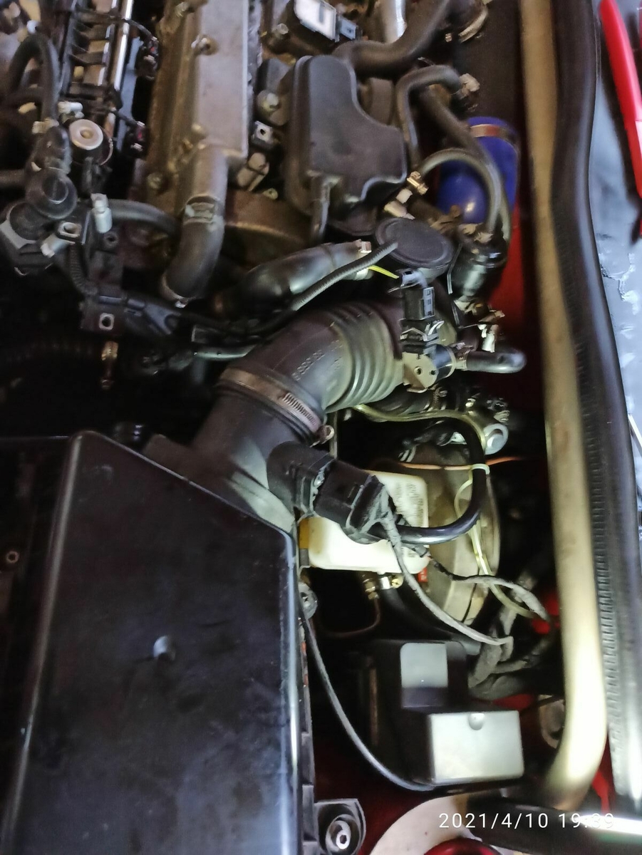

    Beitrag von: ulridos am Oktober 12, 2004, 16:10:09so... ein paar frische Pics...
    (http://photoalbum.powershot.de…2b145c39b800e33013b0c.jpg)
    Diese drei Kühler müssen noch rein....
    (http://photoalbum.powershot.de…513ff10046e6ed527aa14.jpg)
    Aber da isses soooo eng :
    (http://photoalbum.powershot.de…5352281c4fe856d1cc8d0.jpg)
    Hier fehlen noch Luftfilterkasten und Batterie:
    (http://photoalbum.powershot.de…33c9c8e44083f0278dbb6.jpg)
    Hier die Beifahrerseite mit AKF. Dahinter kommt noch der Ausgleichbehälter für den Kühler, davor noch der Servobehälter und die Ladeluftleitung vom LLK zum SAugrohr....
    (http://photoalbum.powershot.de…de0157643e102be724e47.jpg)
    insgesamt siehts momentan so aus:
    (http://photoalbum.powershot.de…79923d226a1ad978f5f21.jpg)
    Im Innenraum sind auch noch 2-3 Kabel zu verlegen....
    (http://photoalbum.powershot.de…3eaebb45bd87259a94669.jpg)
    Eine Eigenkonstruktion der Drehmomentstütze hinten....
    (http://photoalbum.powershot.de…fde981c10a190d2d02fde.jpg)
    Wird heute abend noch eingebaut... und dann noch der Getriebehalter endgültig eingepasst....Titel: ulridoseins

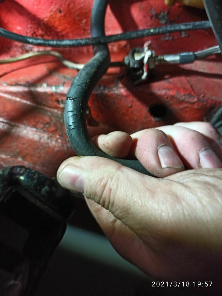

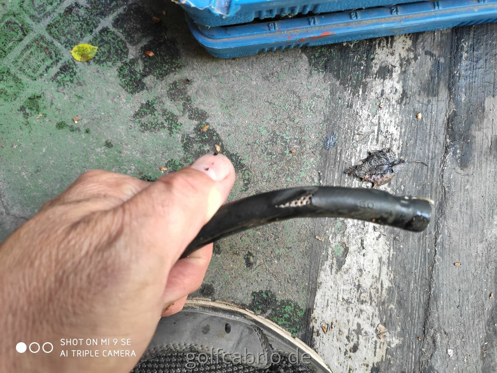

    So.... wie gewohnt beginnt die Saison mal wieder feuchtfröhlich .

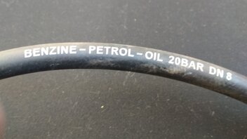

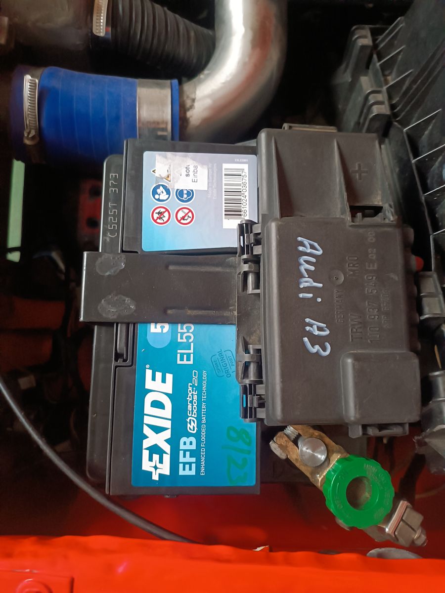

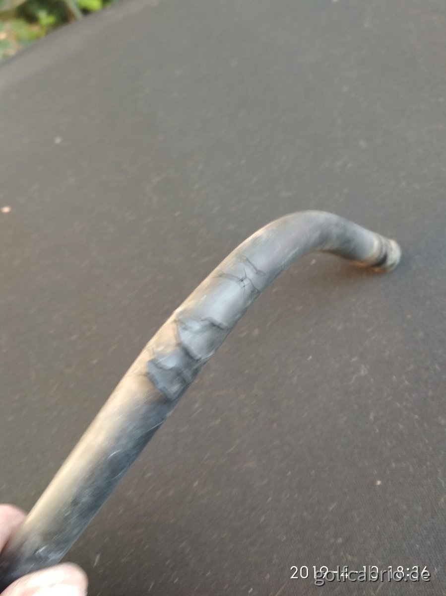

    Batterie den ganzen Winter über an Erhaltungsladegerät gehabt ..... Gestern BAtterie-Trenner festgeschraubt .... Auto keinen Mucks .... normalerweise geht die Alarmanlage los.... Etwas Dumm geschaut..... Schraube aus Trenner genommen, alles voll Grünspan. Gereinigt , festgeschraubt ...... Alarm ..... Alles Gut.

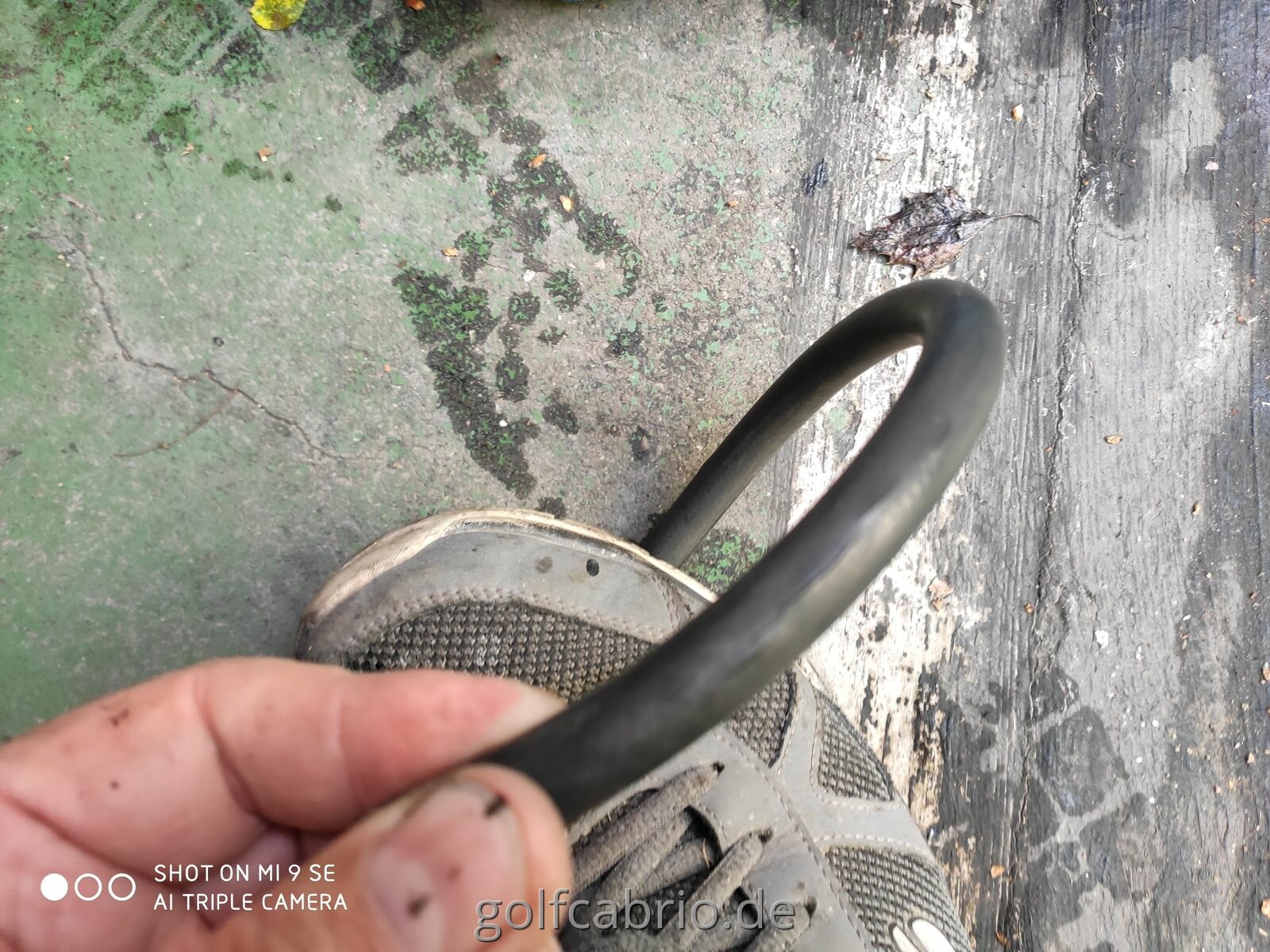

    Also rein ins Auto Schlüssel gedreht..... springt an , als hätte ich ihn vor 10 min abgestellt .

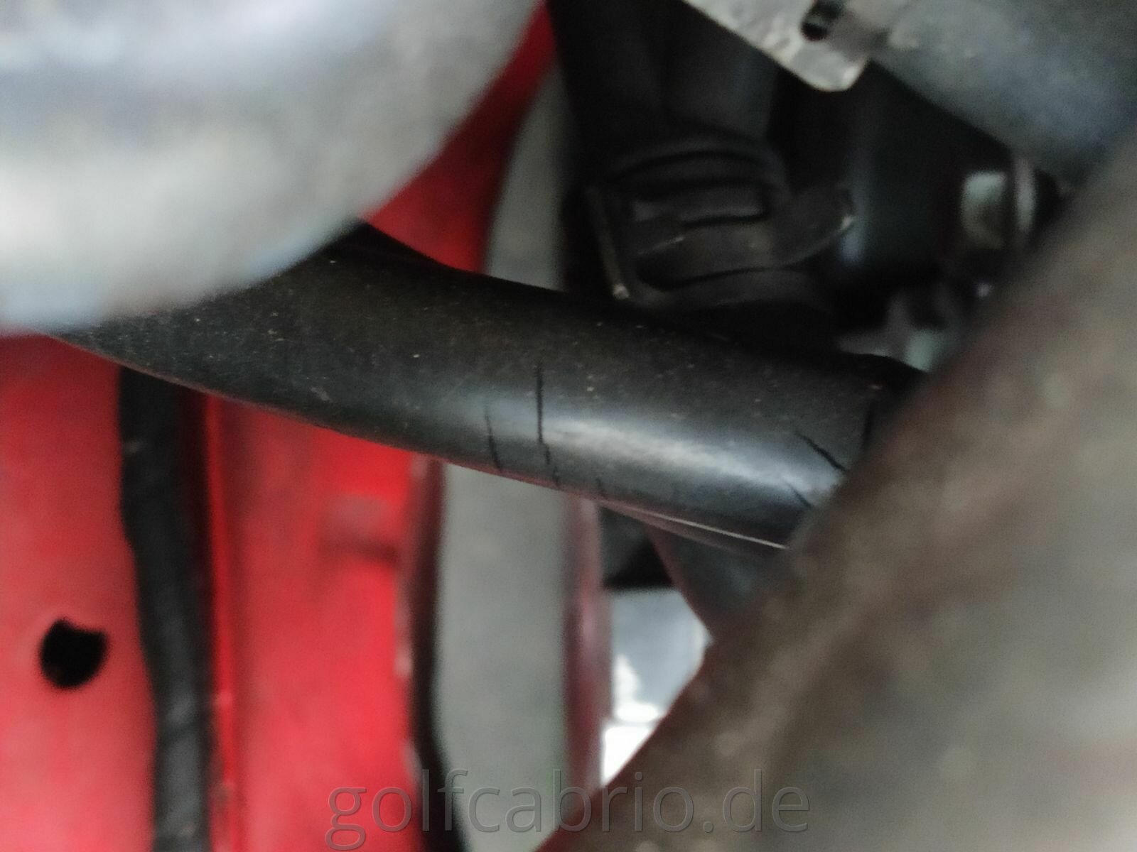

    Also raus aus dem Garagenhof..... riecht nach Spritt, ausgestiegen .... läuft vorn rechts unter dem Motor der Sprit wieder mal auf die Strasse . Also wieder rein, Haube auf.... Rücklaufleitung undicht .
    Eben das STück erneuert .... Was wird da für ein Dreckszeug verhökert, dass sich nach 10 Jahren stellenweise einfach auflöst ?!? Rücklauf ist Drucklos , und links und rechts der Stelle ist der Schlauch noch tadellos....
    Inzw. habe ich anderen mit ner DIN Nummer drauf, hoffe der hält nun länger..
  • Das Thema hatte ich dieses Jahr erst hinter mir.. und das an der limo nach 1 winter und am Cabrio nach drei Jahren.. habe neue bei TK-Carparts nun bestellt und verbaut.

  • Ja...das Gummithema zieht sich durch wie ein roter Faden...Auto, Motorrad, Roller. Das Zeug das du heute zu kaufen bekommst, auch das teure, ist von unterirdischer Qualität und zerfällt binnen kurzer Zeit. Wird wohl neustens alles aus Chinesens...e gemacht.
    Auch Originalzeug von VW z.B. Die Leckölleitungen bei meinem 14D die ich vor ca. 10 Jahren erneuert hatte sind in einem besseren Zustand als die die ich vor einem Jahr gegen neue getauscht hatte (Motorrevision). Die waren komplett rissig und sind quasi zerfallen und natürlich undichte Sauerrei ohne ende. Hab die dann wieder gegen die 10 Jahre alten getauscht und alles is wieder dicht.
    An nem neuen Roller sind nach der ersten Überwinterung so gut wie alle Gummileitungen vom Vergaser zerfallen unterm Roller gelegen.
    Domlager...usw.
  • Dagegen sehen meine fast 30 Jahre alten Zu und Rückleitungen aus wie neu.
    Was ein Rotz.
  • Traurig sowas.. ich bin mal gespannt wie lange diese neuen nun halten

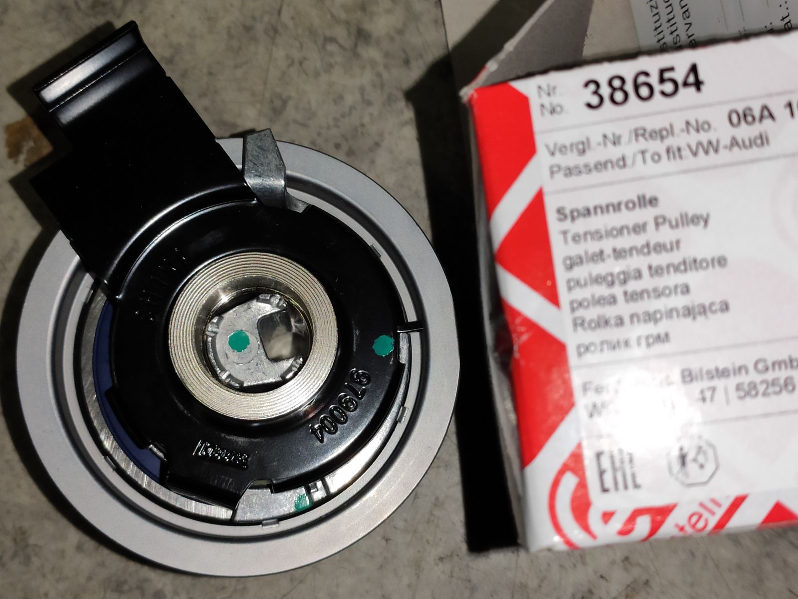

    • Offizieller Beitrag

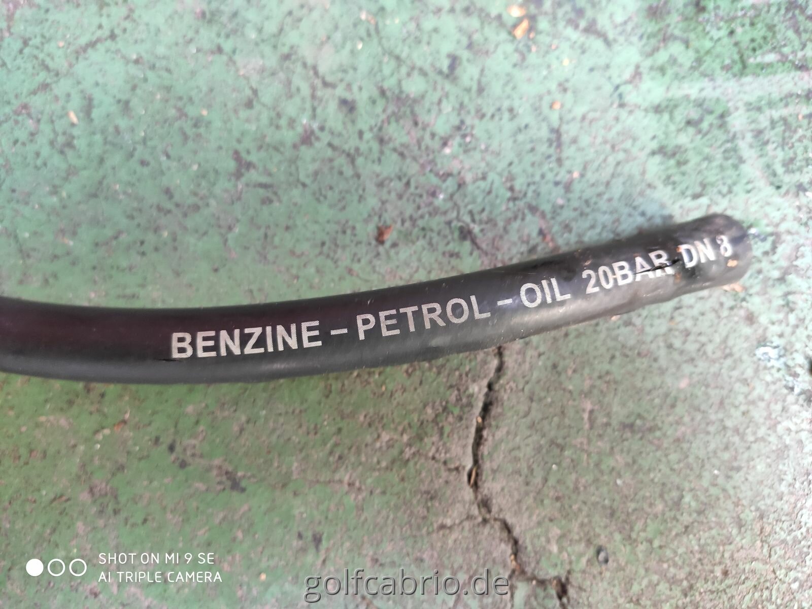

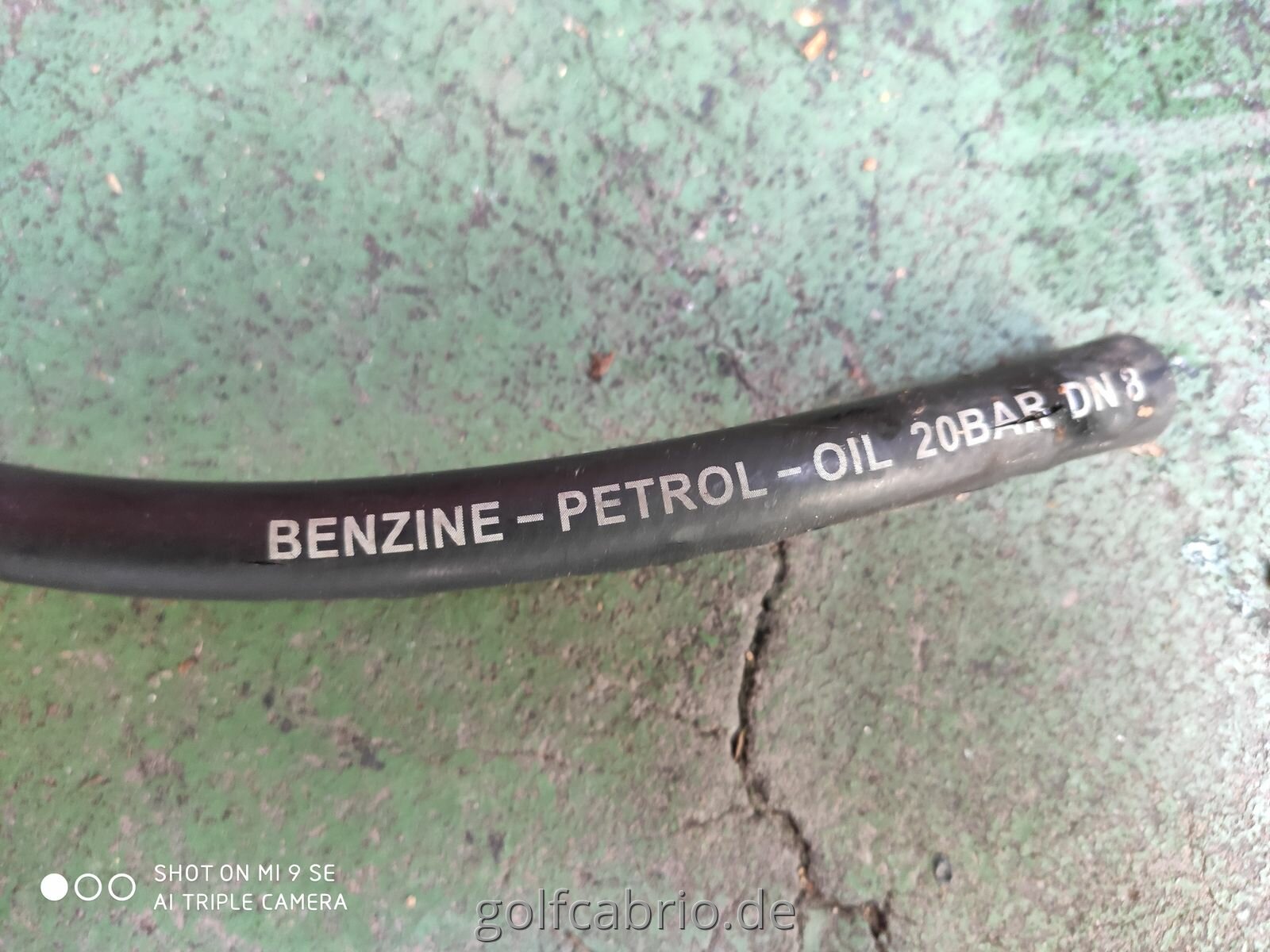

    Die Saison geht dann nun langsam und zuende ..... Und da habe ich gestern nun endlich den Zahnriemen gewechselt .... nach 12 Jahren und 13500km . Sicher ist sicher.

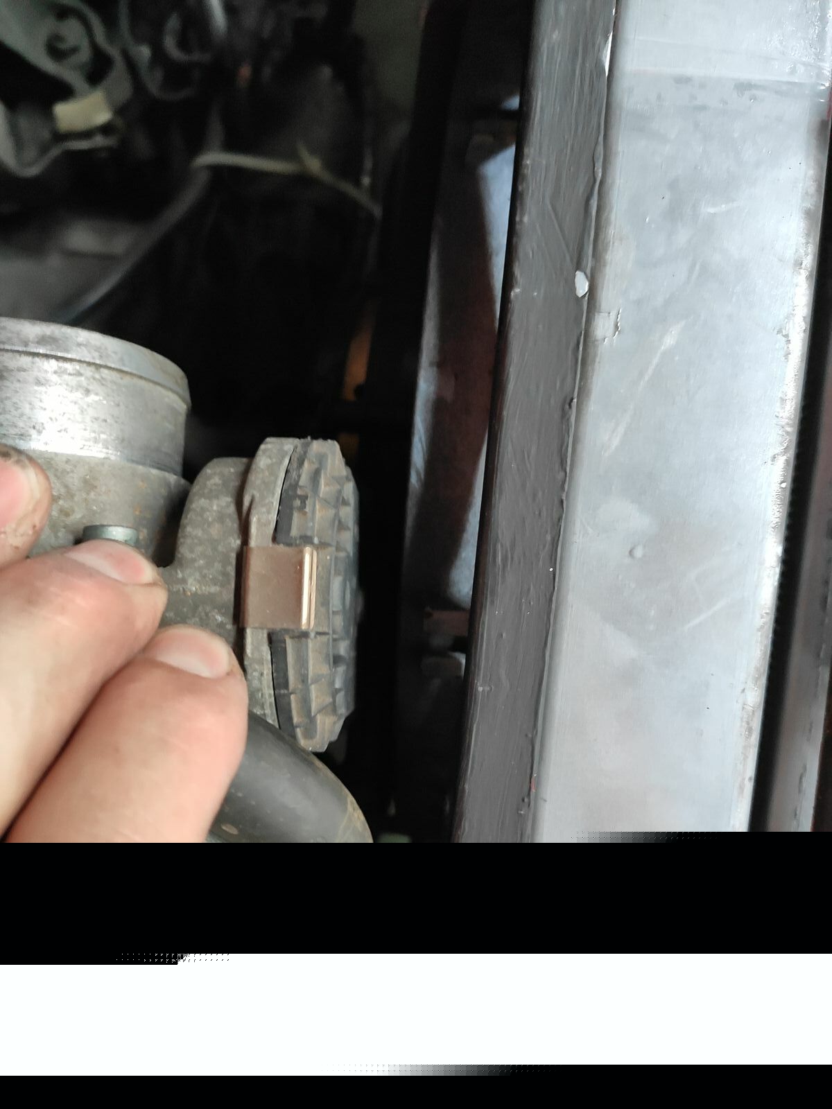

    Die Spannrole machte schon seit ein paar Jahren Geräusche wenn sie warm war .
    Platzttechnisch ein gefummele... aber es ging . Da auch die Wapu gegen eine neue SKF getauscht wurde , habe ich da hoffentlich wieder 10 Jahre Ruhe .
    Im Zuge dessen habe ich auf eine modernere automatische Spannrolle gewechselt .... funzt tadellos :)
    Ärgerlich nur .... extra nix ganz billiges gekaut.... sondern FEBI .... und was steht hinten drauf ??
    China.....
    Drückt mal die Daumen, dass sie trotzdem hält .
    Jetzt das Auto nochmal schön putzen und polieren ..... dann kann es wieder 5 Monate ruhen .... :)

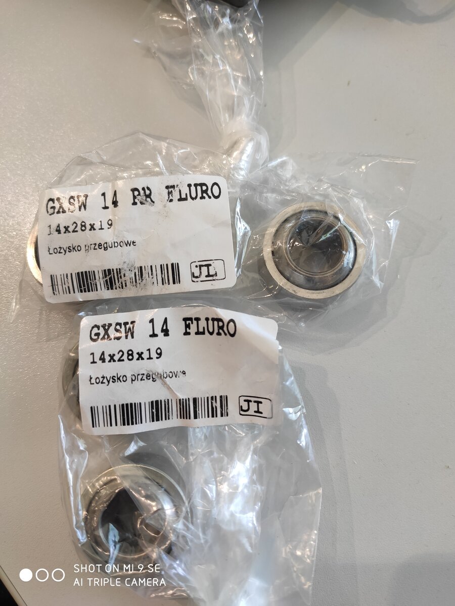

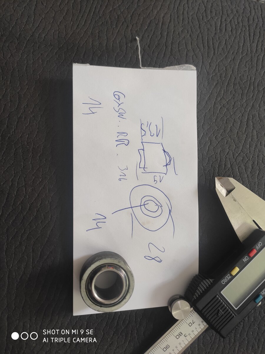

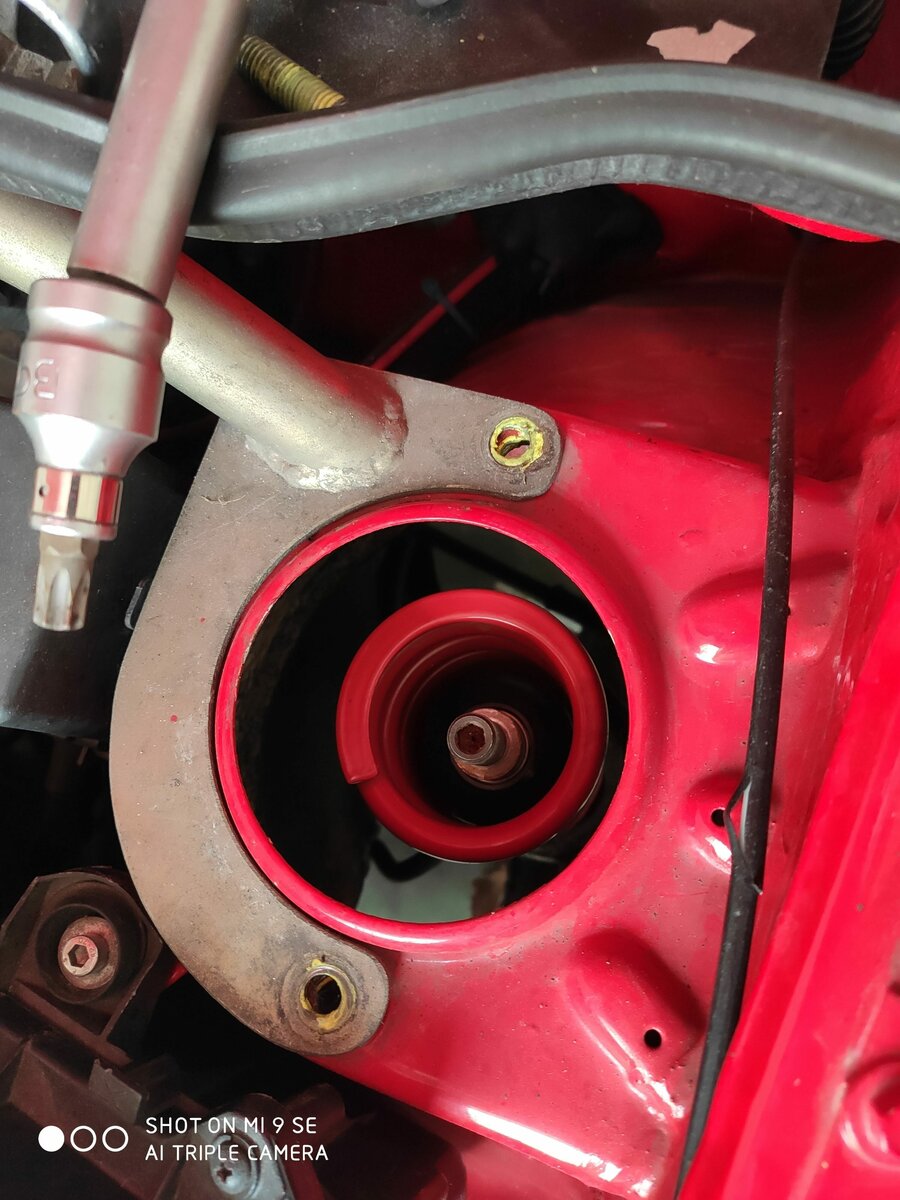

    Also ... endlich mal die Domlager von Sladdi ausgebaut .... bzw eines ... um nachmessen zu können was für Unibal-Gelenke er in den Lagern verbaut hat .
    Dank Gewindefahrwerk relativ einfach .... Mutter vom Stoßdämpfer gelöst, Auto angehoben bis Federn ohne Spannung waren und Dämpfer aus dem Domlager fiel . Dann Domlager von Karosse geschraubt und heraus genommen . Somit wird nichts an Fahrwerkhöhe und -einstellung verändert. ging mal eben in 15 min ..... keine Ahnung warum ich das so lange vor mir her schiebe :D . Das rechte Domlager macht schon seit Jahren leichte Geräusche ...
    Bei Fluro fündig geworden . Leider hat Sladdi ein Maß gewählt wo die Auswahl stark eingeschränkt ist .
    Passen wird ein GXSW 14 RR 316 .
    In den Listen finde ich andere, die meiner meinung nach bessser geeignet wären ( axiale Belastung) aber die gibts nicht in den verwendeten Abmessungen.
    Jetzt hat Fluro leider keinen Onlineshop ... also ANfrage gestellt .... und warten .....

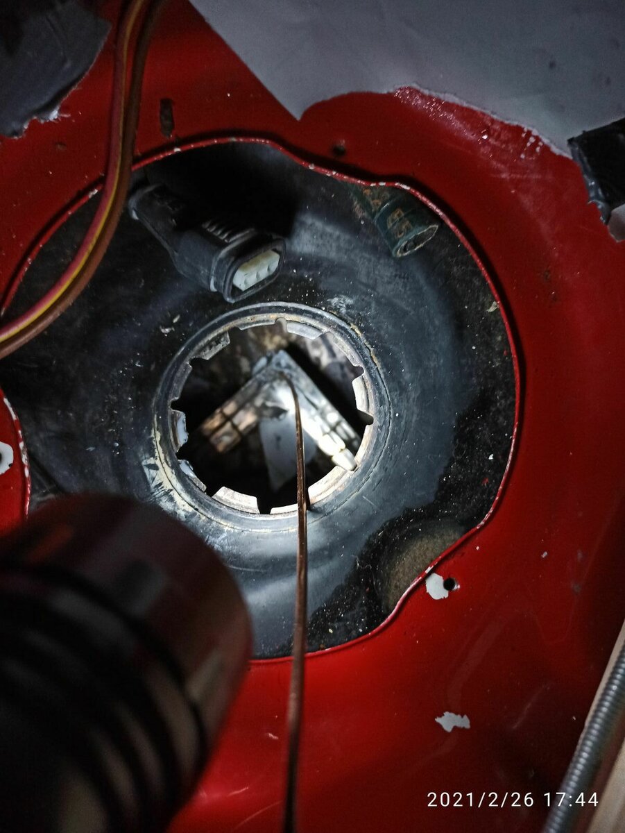

    Nr. 1 soeben verpflanzt .
    Nr 2 ..... Käse das . Das Lager hat im Sitz Höhenspiel zum Sprengring . Hab gerade keine Messuhr zur Hand ... wir aber im Bereich 0,1 bis 0,3mm liegen ....
    Gut ... für so etwas gibts ja Passscheiben .
    Aber gerade etwas gegoogelt , ich brauche innen 22( bis23) , aussen 28mm finde ich mal wieder nicht :/X/

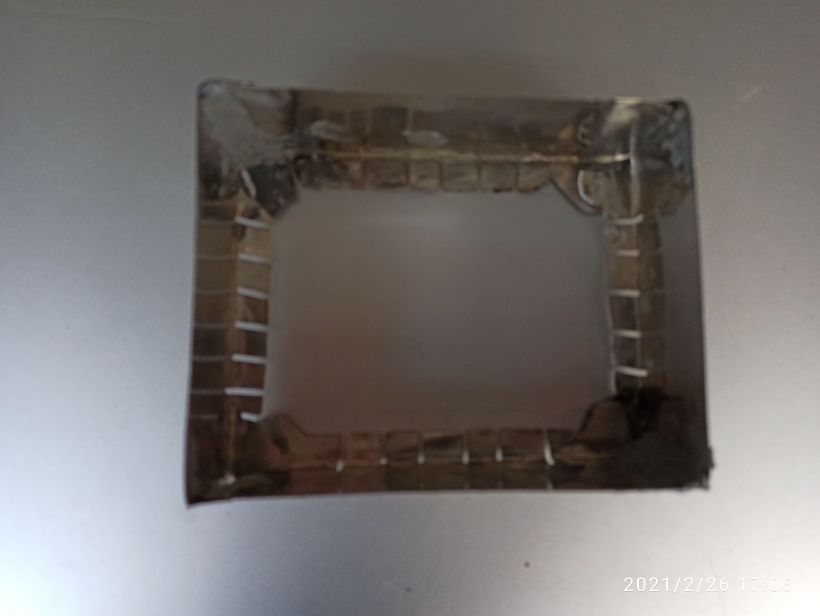

    So, erledigt ..
    28er Passscheiben mit 20 innen gekauft , 10 Stück mit Kante in Schraubstock geklemmt und mit Dremel aufgeweitet .... immer nur unten gearbeitet, Nahe Schraubstock. Dann etwas weiter gedreht , bis ich ganz herum warum war .... was nicht passt wird passend gemacht , geht nicht gibts nicht .

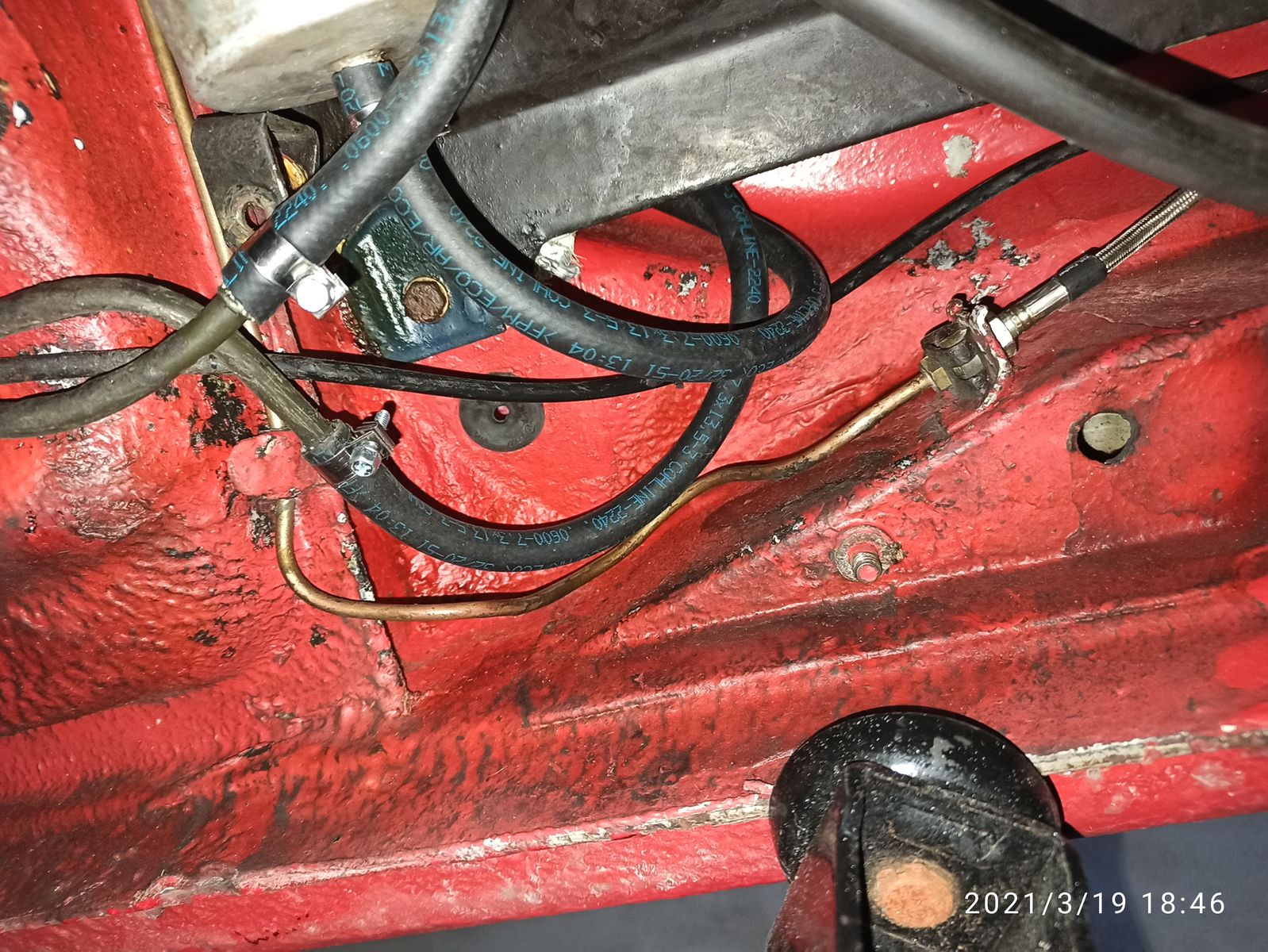

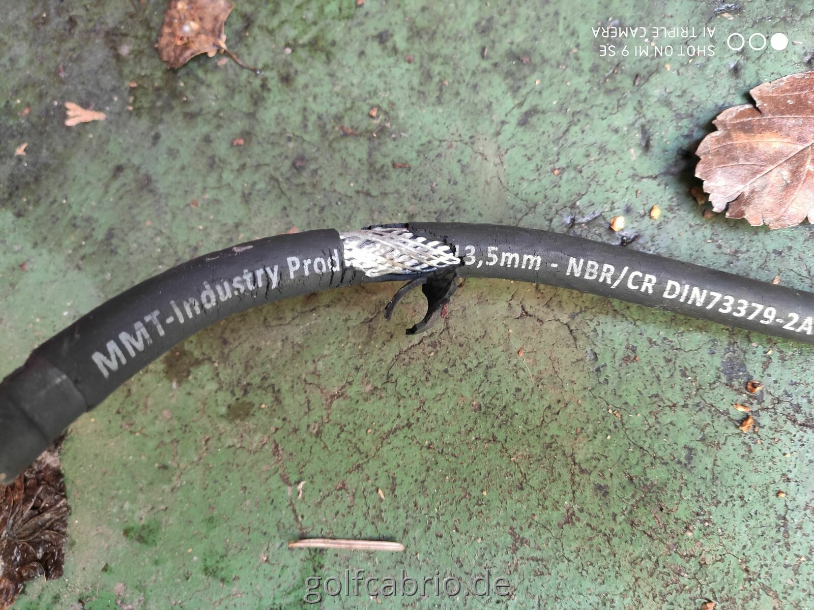

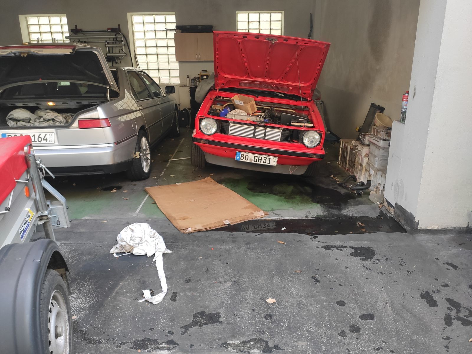

    Heute dann mit 2 Monaten Verspätung Saisonstart..... "same Procedur as every year" :cursing:

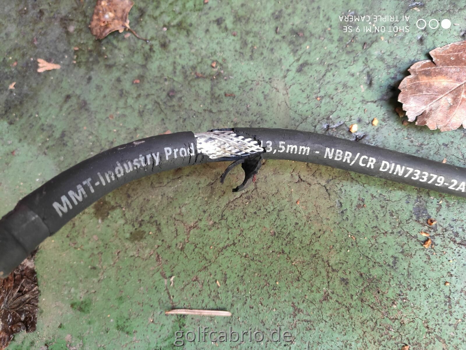

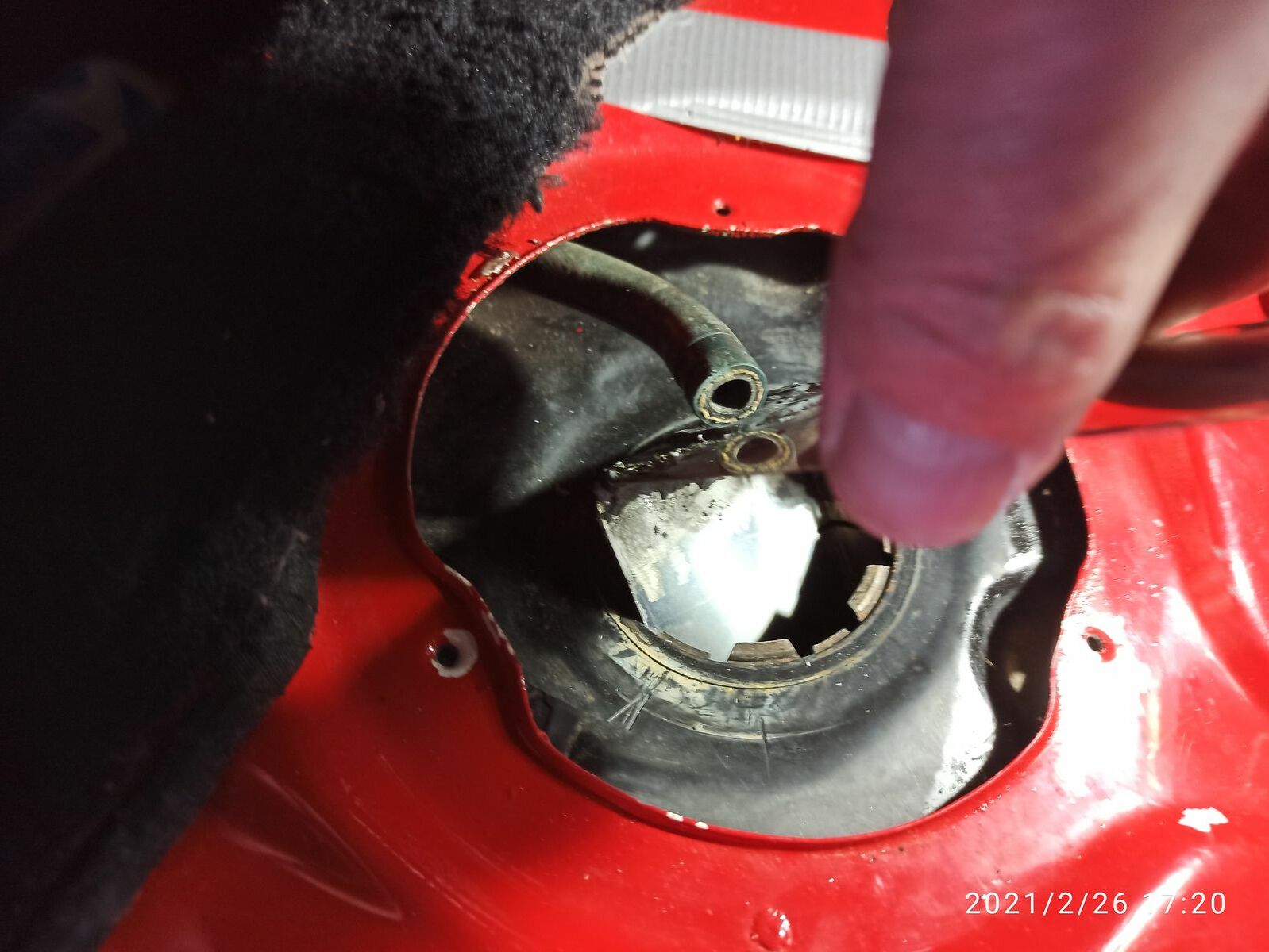

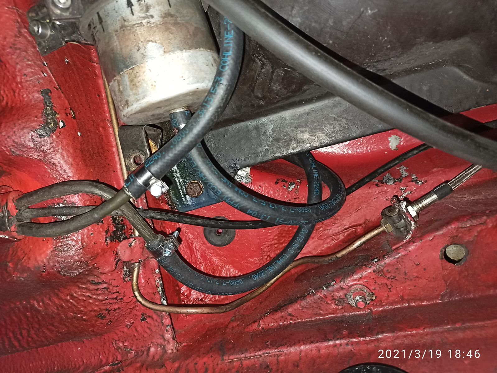

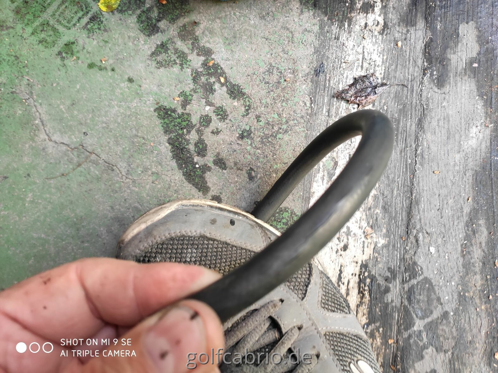

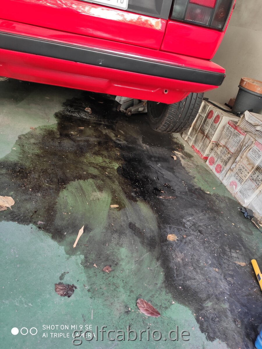

    Der Sprit läuft wieder hinten unten am Auto heraus ..... wieder mal hat sich ein Spritschlauch aufgelöst .
    Ich werde nun sämtliche Schläuche nochmal gegen welche von Pumpen-Peters tauschen .....
    Das Thema verfolt mich nun seit 10 Jahren immer wieder zum Saisonstart .... habe schon etliche Schlauchsorten durch .... bisher hält nix dauerhaft ....:evil:
  • Der Sprit läuft wieder hinten unten am Auto heraus ..... wieder mal hat sich ein Spritschlauch aufgelöst .
    Hast du mal die Schläuche von Cohline probiert? Im Info Forum scheinen einige gute Erfahrung gemacht zu haben.
    Irgendwann muss ich da auch mal ran ||
  • Mit MMT aus der Bucht hatte ich auch schon richtig Probleme... Polizei Feuerwehr ADAC... :weg:
    Denen musste ich sogar einen Beweis schicken. :vertrag:Dann bekam ich aber was richtiges als Ersatz... :think:
    Der Gelbe Engel damals schwörte auf Würth :mekka:
    Die höchste Form des Glücks ist ein Leben mit einem gewissen Grad an Verrücktheit. :clown:

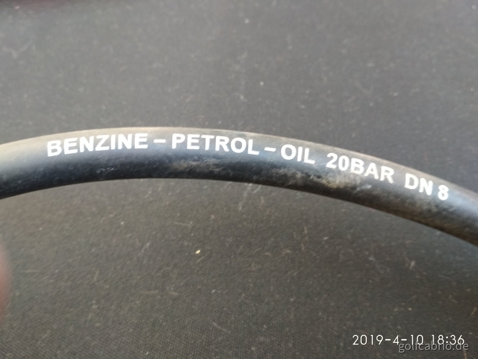

    Das glaube ich gern ....
    Das ist aber auch schon das 2. oder 3. Teilstück MMT was hopps ging
    Gerade zum wechseln in der teuren Brühe gebadet, Garagenboden (Teer) abgelöst.
    Für die Lache hat es 3 Sekunden Motorlauf gebraucht.
    Hatte jetzt noch 2 m MMT nach DIN hier liegen, hab's damit gefixxt, wird aber nun alles nochmal ausgetauscht . Aber auf der Hebebühne....
  • Das ist doch ein Witz, den MMT schlauch hatte ich auch verbaut, in der Hoffnung das dieser was taugt, Jedenfals hat der schonmal länger als 2 wochen gehalten, wie ein anderer Schlauch von Ebay ...
    Wo gibt es denn noch ordenliche Benzinschläuche ?
