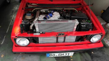

    das geht mal wieder Schlag auf Schlag hier voran .... :D

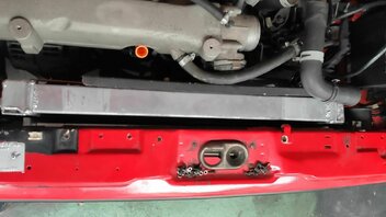

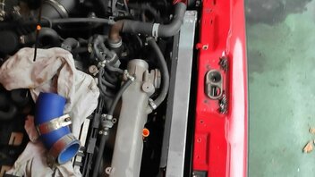

    Heute mal den LLK ausgetauscht ..... der Konstrukteur gehört frittiert .... :D
    Frontgrill ab, Wasserkühler raus und dann den Halterahmen für Öl- u. Wasserkühler (2mm Winkeleisen ) heraus bauen , dann bekommt man den LLK nach hinten gekippt und heraus gehoben .
    Jetzt käme ich gerade gut an Lima und Thermostat, aber ich denke die gehen erst nächsten Monat kaputt .... :/
    Neuer LLK ist drin ... und nun fummle ich daran herum den selbst gebastelten Wasserkühler unter zu bringen dn ich gerade erst gebastelt habe .... https://archiv.golfcabrio.de/forum/rund-ums…441#post1992441.
    Dauert wieder etwas , wird noch enger im Motorraum, da Kühler länger und dicker und passende Schläuche gesucht werden müssen .....

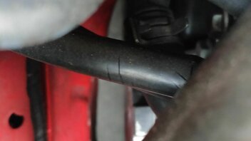

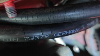

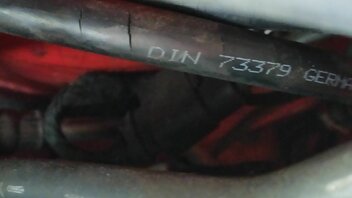

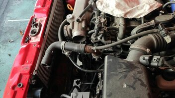

    es wird ... wobei ich schon wieder Spritgeruch im Motorraum wahrnehme ... schon wieder Schläuche in Auflösung :cursing::cursing:
    unfassbar.
    Ich hoffe, das Zeug von Pumpen Peters taugt mehr, wird nun verbaut.
    Den Wasserkühler hab ich nun auch noch unterbekommen :):)
    Der ist nun 12 cm breiter und 1,5 cm tiefer also gut 50% mehr Volumen mit Hochleistungsnetz.... sollte nun wieder Reserven bieten.
    muss jetzt nur wieder Schläuche anfertigen....

    Ganz schön voll da vorne. Wenn man bedenkt das du den Umbau angefangen hast wo es noch nix gab und du selber tüfteln musstest! Ich fand das damals als Neuling faszinierend!
    Heute wird der Motor,gefühlt, an einem Wochenende bei Bratwurst und Bier einfach reingeschmissen...
    Aber deine Odyssee mit den Spritschläuchen finde ich schon hammer. Kann das nicht auch mit den Umgebungstemperaturen zusammen hängen?
    Ich wollte,wenn es soweit ist, Schläuche von Cohline nehmen. Kosten wohl ein paar Taler mehr aber sollen gut sein.

    Benzinschlauch / Kraftstoffschlauch
    Welchen von Cohline ?? HAbe schon einen hier ....
    Preis spielt eigentlich keine Rolle mehr .
    TEmperatur ist auch nicht das Thema, meist zerreist es die Leitungen hinten unter dem Auto beim Tank

    Die Schläuche sehen aus wie von MMT. :think:
    Mit denen hätte ich auch schon Erfahrungen :paf:

    die MMT sind schon alle raus . das sind 2 verschiedene Hersteller .
    Bin aber im verlinkten Thread schon weiter .... Pumpen Peters scheint gute Quelle zu sein ....

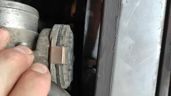

    irgendwas stimmt mit Hasi nicht
    Um an den Kühlerschlauch unten zu kommen musste ich Platz für meinen Astralkörper schaffen ^^
    Jetzt noch den neuen Kühler oben befestigen, dann kann die Saison endlich starten ()

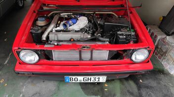

    Kühler alles gefixt und heute ab zu HU und AU . Hat dann auch mit geringen Mängeln geklappt, Servolenkung ölfeucht .... vergessen abzuwischen :D
    waren dann doch 700km in 2 Jahren ..... das muss sich wieder ändern ....
    Nächster Plan : Umbau des Golf1 Tanks auf In-Tankpumpe ... ohne das ganze Geraffel mit Cache und rostenden Stahlrohrbögen .... um auch die ganzen Spritschlüche dort in der Anzahl zu reduzieren ....
