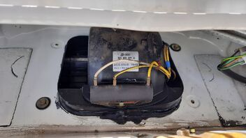

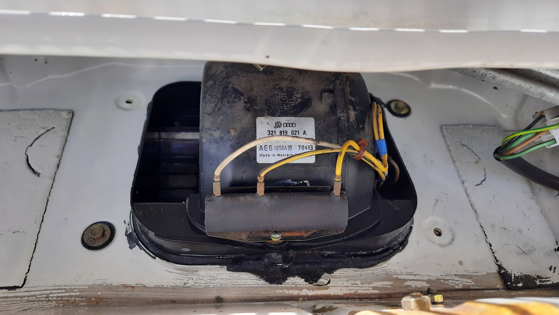

Ist das so richtig? Ich denke nicht. Aber ich bin froh dass da so gut wie kein Rost ist, hatte schlimmeres befürchtet.
		Dichtung Lüftermotor
			Das weiße Laubgitter fehlt. Das Gitter wird dann mit den 2 anderen fehlenden Schrauben befestigt.

			Ach Mist, das ist vorhanden. Ich meinte die Abdichtung zur Karosse hin
			Ich hatte meinen Luftkasten vor kurzen erst draussen zum Säubern. Da ist ein Schaumgummiband ringsum welches von unten ans Blech drückt. Quasi zwischen Luftkasten und Blech. Bei dir siehts so aus als hätte da mal jemand schwarze Dichtmasse rangeklebt. Die gehört da eigentlich nicht hin. Aber solange das Gitter ranpasst und alles dicht ist wäre mir das egal. Bringt ja keine Nachteile.

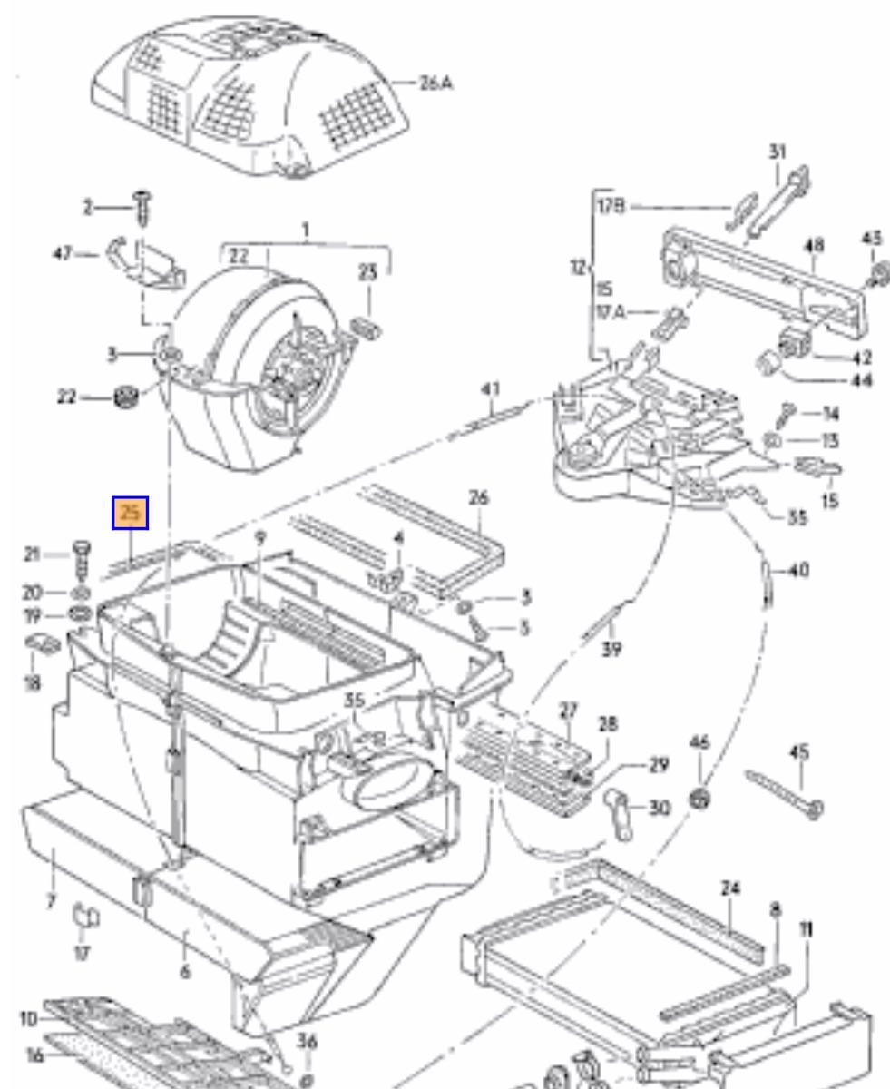

			Die vom golf-open-fan angesprochene Teilenummer entspricht Bild Nummer 25 Ob man die quasi von außen drumherum einbauen kann bezweifel ich weil die auf den Kasten geklebt wird. Kurioserweise gibt’s die inneren noch 25+26 für kleines Geld bei VW. Die 26 hab ich neu gemacht bevor ich mein Armaturenbrett wieder eingebaut hab 😉

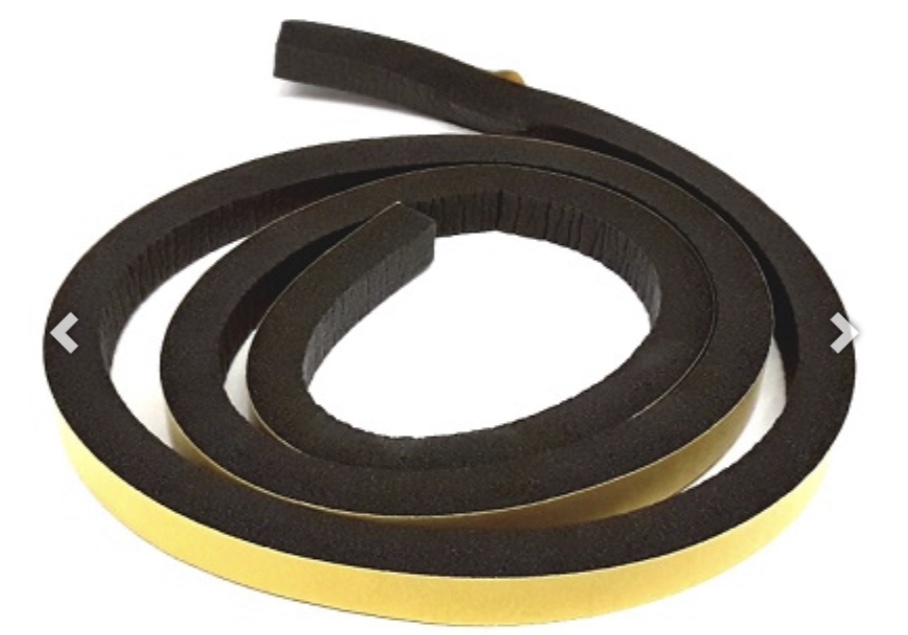

			Such im Netz einfach nach Kompressionsband, das Zeug ist genial für diese Stellen
			Ich hatte meinen Luftkasten vor kurzen erst draussen zum Säubern. Da ist ein Schaumgummiband ringsum welches von unten ans Blech drückt. Quasi zwischen Luftkasten und Blech. Bei dir siehts so aus als hätte da mal jemand schwarze Dichtmasse rangeklebt. Die gehört da eigentlich nicht hin. Aber solange das Gitter ranpasst und alles dicht ist wäre mir das egal. Bringt ja keine Nachteile. Ja, das, stimmt. Ich fahre eh nicht bei Regen und das ganze Zeug was dort angesammelt war ist nun weg, dh kann nichts passieren
