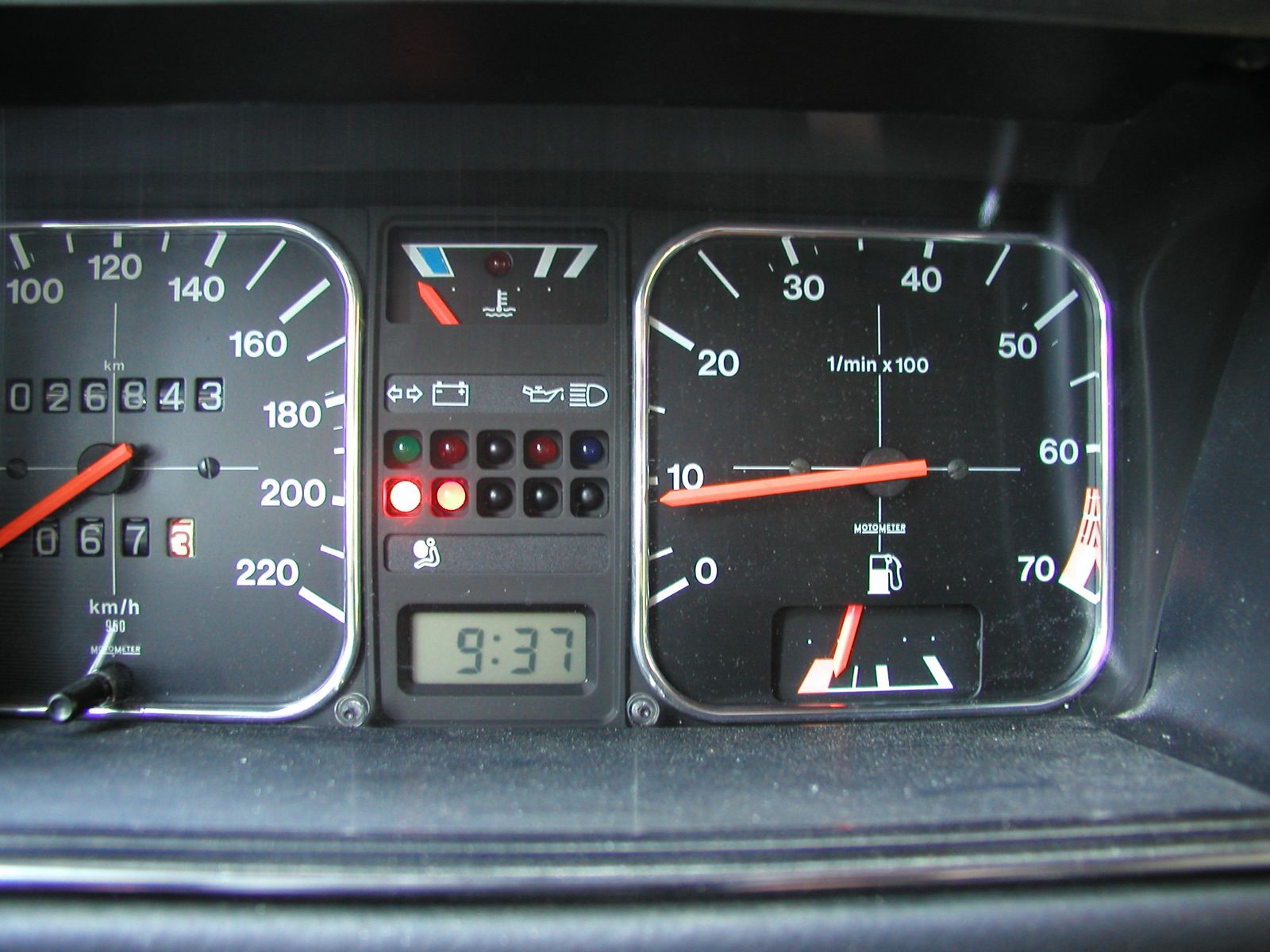

    Ich stelle mir das so vor, dass man die beiden Lämpchen, die die Funktion, bzw. Die Fehlfunktion des Airbags anzeigen, in einer separaten Anzeige im Armaturenbrett integriert und somit aus dem KI herausnimmt. Die linke Anzeige in der zweiten Reihe der Leuchdioden ist - wie die blaue Fernlichtkontrolle eine kleine Glühbirne mit roter Kappe, gleich daneben ist eine rote LED. Beide werden über die 4-er Steckverbindung hinter dem Tacho mit dem Airbag-Steuergerät verbunden und sind über jeweils einen eigenen Vorwiderstand geschaltet.

    Airbag-KI ist ja selten, habe nix von der Rückseite gefunden. So wie Du es schreibst sind doch nur die Birnen im KI und keine weitere Elektrik. Baut denn die MFA dann auf der Rückseite so groß dass die zweite Zeile der Birnen nicht nutzbar ist?
  • Ja. Die MFA Platine würde die beiden Leuchten in der 2. Reihe verdecken. Auf jeden Fall aber würden bei eibem Umbau des KI die Verbindubgen für die Airbag-Kontrolleuchten von der 4-er Steckverbindung benötigt und damit müsste man ohnehin ein komplettes KI mit MFA verwenden.

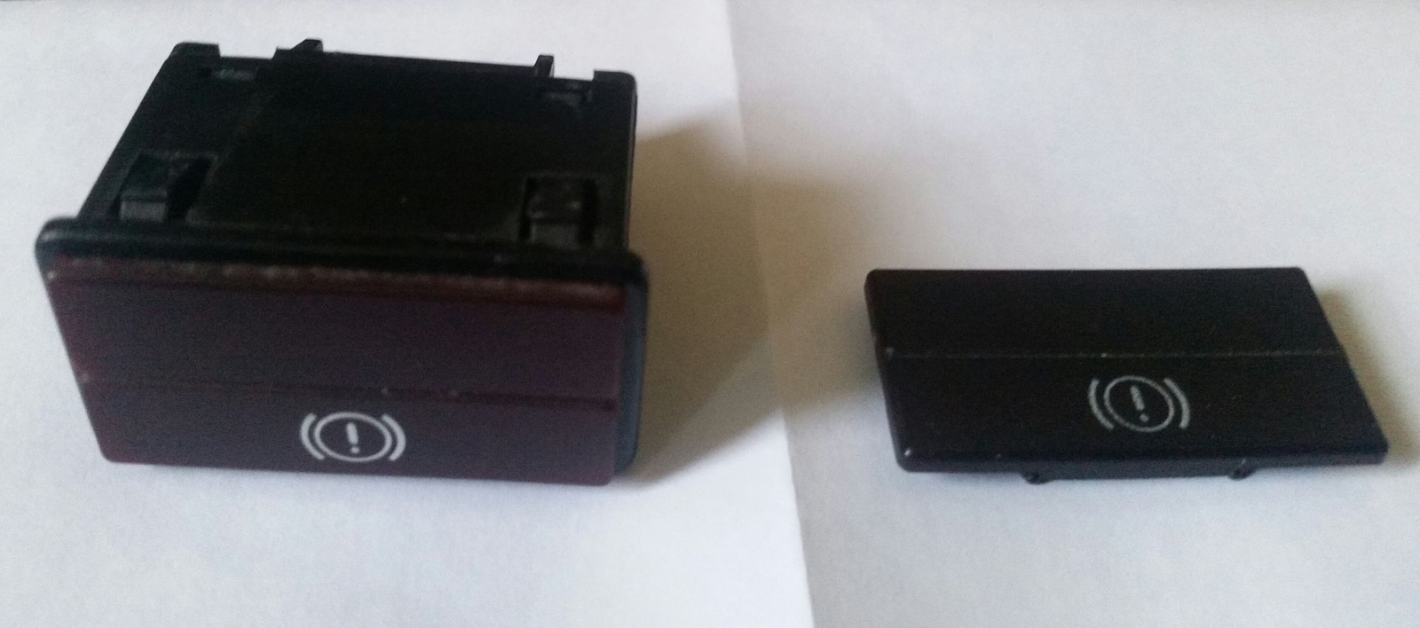

    Ich würde die Kontrolkeuchten in das Gehäuse der Handbremskontrolleuchte einbauen. Dann sähe es auch halbwegs original aus

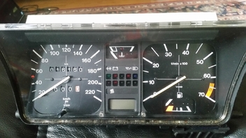

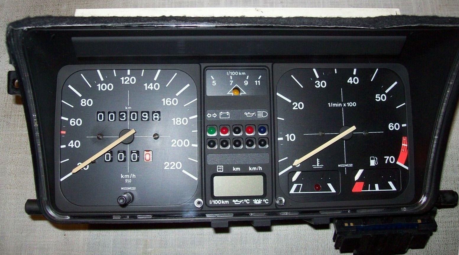

    Hier ein Bild vom KI mit den Airbagleuchten
    MfG
    Einmal editiert, zuletzt von golf-open-fan (27. Mai 2022 um 12:17)
  • sgjp77,

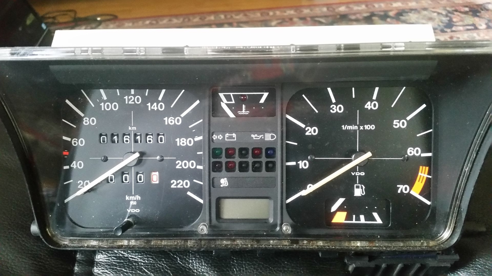

    bei dieser Tachoeinheit wäre ein passender Platz oben im Felt der Schaltanzeige. Da würden sicherlich die beiden Leuchten unterzubringen. Dann stellt sich nur die Frage, wo die Vorwiderstände untergebracht werden und, vor allem, wie die Anschlüsse ins KI geführt werden.

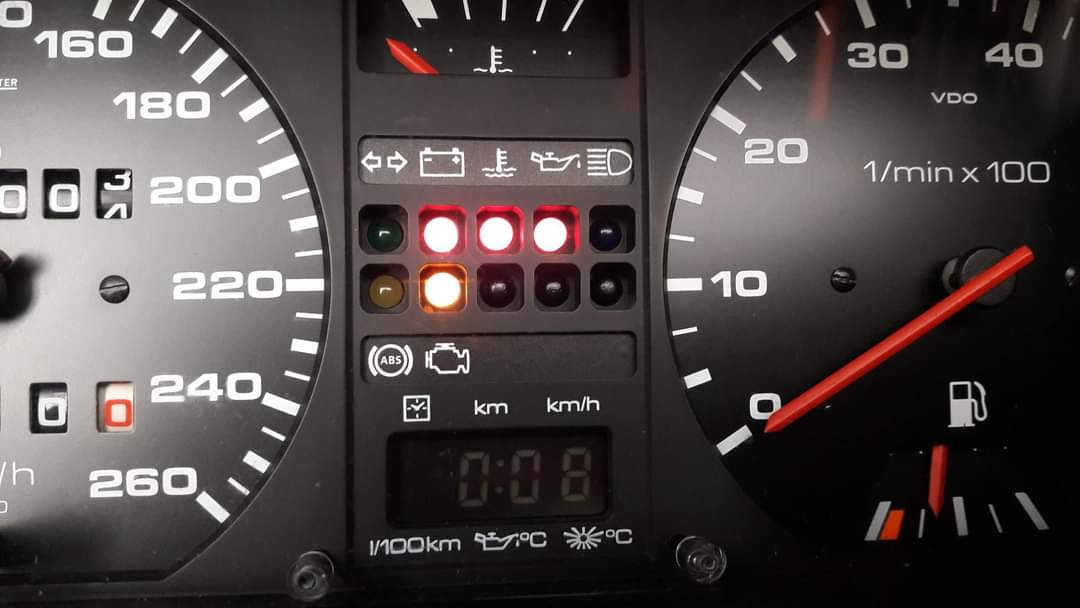

  • Umbau auf Rund habe ich schon öfters gesehen - ab Werk aber definitiv nicht.

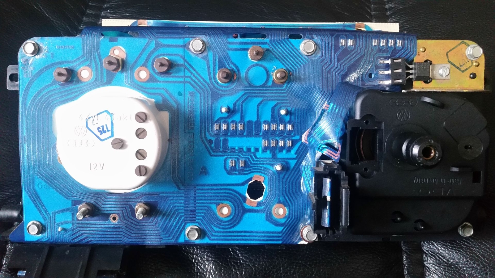

    Ich weiß nicht ob/wie die vom Rocco passen. Und ob man das passend machen könnte. Aber wie es aus sieht könnte man dort unter die beiden unteren Birnen verbauen und dann mit dünnen Litzen raus führen - ohne auf die Leiterfolie zu gehen (der Preis zum Basteln ist ok schätze ich):
    VW Golf 2 Scirocco Tacho MFA DZM alte ZE in Niedersachsen - Fürstenau | Ersatz- & Reparaturteile | eBay Kleinanzeigen (ebay-kleinanzeigen.de)
    Wobei ich mir eigentlich nicht vorstellen kann dass man es nicht auch mit einem normalen MFA-Tacho so machen könnte. Von vorne ist ja alles mit schwarzen Blenden zu - und ob da drunter dann die das weiße Gehäuse noch 100% Original ist sieht doch eh keiner. Habe selbst aber nix mehr von früher um da mal selbst was zu schauen - kann nur nach Bilder denken.

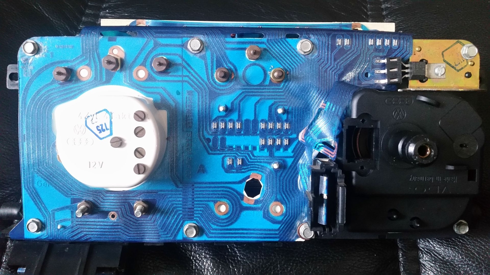

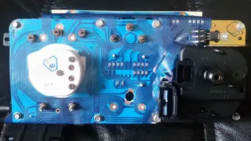

  • Man müsste ja eigentlich nur einen MFA Tacho umbauen und entsprechend erweitern.
    Der 6pin Stecker ist bei der MFA völlig anders belegt als am Airbag.
    Für die 3 benötigten pins der airbag leuchten könnt man mit dünnen Kabeln und Steckern von platinenverbindern arbeiten. Die gehen unter die folie rein.

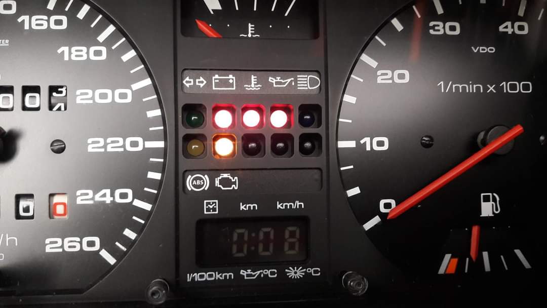

    So hab ich bei mir Motorkontrolle und ABS im Tacho untergebracht. Ist zwar ein zweier KI, aber am 1er ja vergleichbar zu lösen.
  • Für die 3 benötigten pins der airbag leuchten könnt man mit dünnen Kabeln und Steckern von platinenverbindern arbeiten. Die gehen unter die folie rein.
    So hätte ich es mir auch vorgestellt. Du hast da nicht zufällig viele Fotos von gemacht beim Umbau? ;)
  • Leider nicht. Und ich bin erst am 7.6. wieder daheim, dann könnt ich Bilder machen.
    Als kabel hab ich die hier verwendet.
    AZDelivery Jumper Wire Kabel 40 STK. je 20 cm F2F Female to Female kompatibel mit Arduino und Raspberry Pi Breadboard inklusive E-Book! https://www.amazon.de/dp/B07KYHBVR7/…ding=UTF8&psc=1
    Die passen auf die LED Beinchen im Tachogehäuse. Ans andere Ende ein Festplattenstecker (Molex 4pin) oder was vergleichbares löten/crimpen.
    Die kabel hab ich gerade nach unten geführt unter der Folienplatine.
    Was ich nicht parat habe, ist der schaltplan auf der Folienplatine vom Airbag Tacho. Ich weiß nicht, ob für die Leuchten noch Widerstände oder sonstige Bauteile vorgeschaltet sind. Da müsste man entweder den plan haben, oder die Folienplatine direkt anschauen und die 3 relevanten Leiterbahnen verfolgen von Stecker zu den Leuchten.
