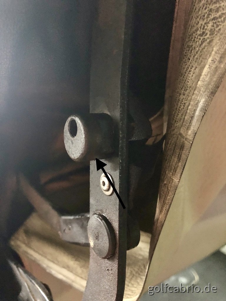

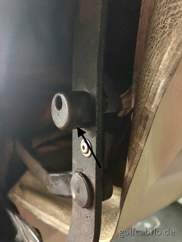

  • Es gibt im Dachrahmengestell li. + re. eine Exenterschraube mit der die Neigung ausgeglichen werden kann. Man sieht diese Schraube wenn das Dach ca. 45° geöffnet wird ungefähr Nähe B-Säule. Der Exenter ist nicht sehr groß und wird von der Innenseite, ich glaube 10er Schlüssel, leicht angelöst. Nun muß man rausfinden in welche Richtung gedreht werden muß um die Neigung zu verändern. Hier sollte man mm-weise vorgehen und das Dach jedesmal schliessen um zu sehen ob eine Veränderung etwas gebracht hat.
    Hola
    von mir herzlichen Dank.Durch diese Schraube(13er) hat sich mein Problem gelöst.

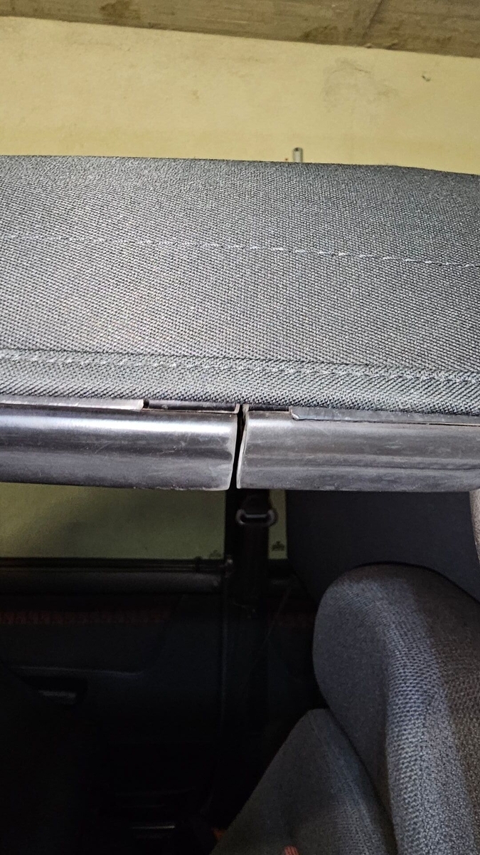

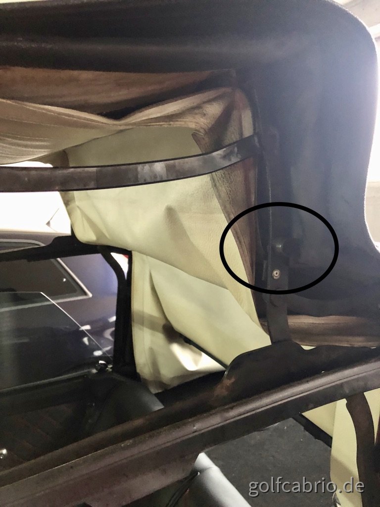

  • Ich hänge mich einfach noch mal an dieses Thema, da meine Problematik ähnlich ist.
    Ich habe einen ca. 3 mm breiten Spalt auf der Fahrerseite zwischen der vorderen und mittleren Verdeckdichtung. Das erzeugt Windgeräusche und Zugluft und führt zum Wassereintritt bei der Fahrzeugwäsche. Wie empfohlen habe ich den Exzenter am Verdeckgestänge gelöst und in verschiedene Positionen verstellt. Leider erfolglos. Der Spalt bleibt. Hat jemand eine Idee?
  • Der Exzenter stellt aber doch nicht den Spalt der beiden Dichtungen ein, sondern den Anschlag bzw Neigung des Gestänges ...
    Was du spontan machen kannst: Die hintere Dichtung nach vorne schieben, allerdings wird der Spalt hinten in der Ecke der C-Säule natürlich größer.
    Original saß an dem Stoß aber mal ein Stück Schaumgummi, um den Spalt zu füllen.
    Abdeckung, Blende für Fuge am Verdeck Gestell, Golf 1 Cabrio, OE Ref. 155871411 | Golf 1 und Co | OldtimerWerk

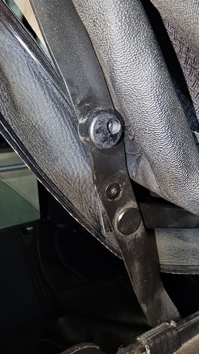

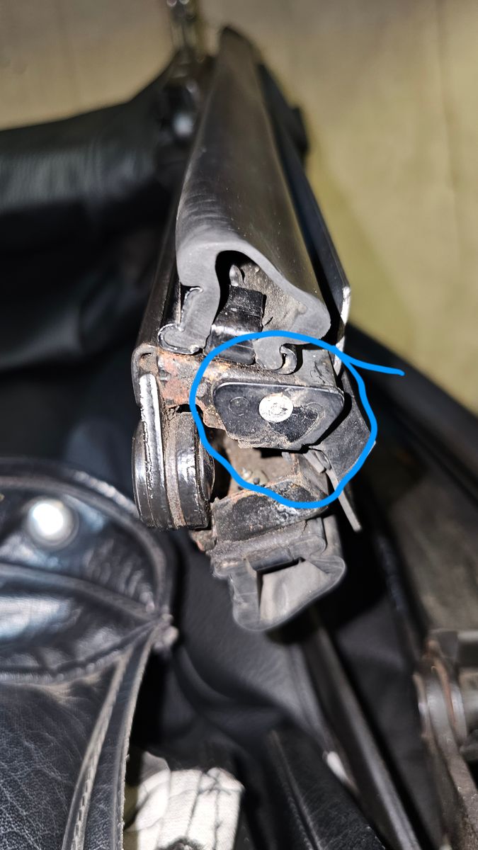

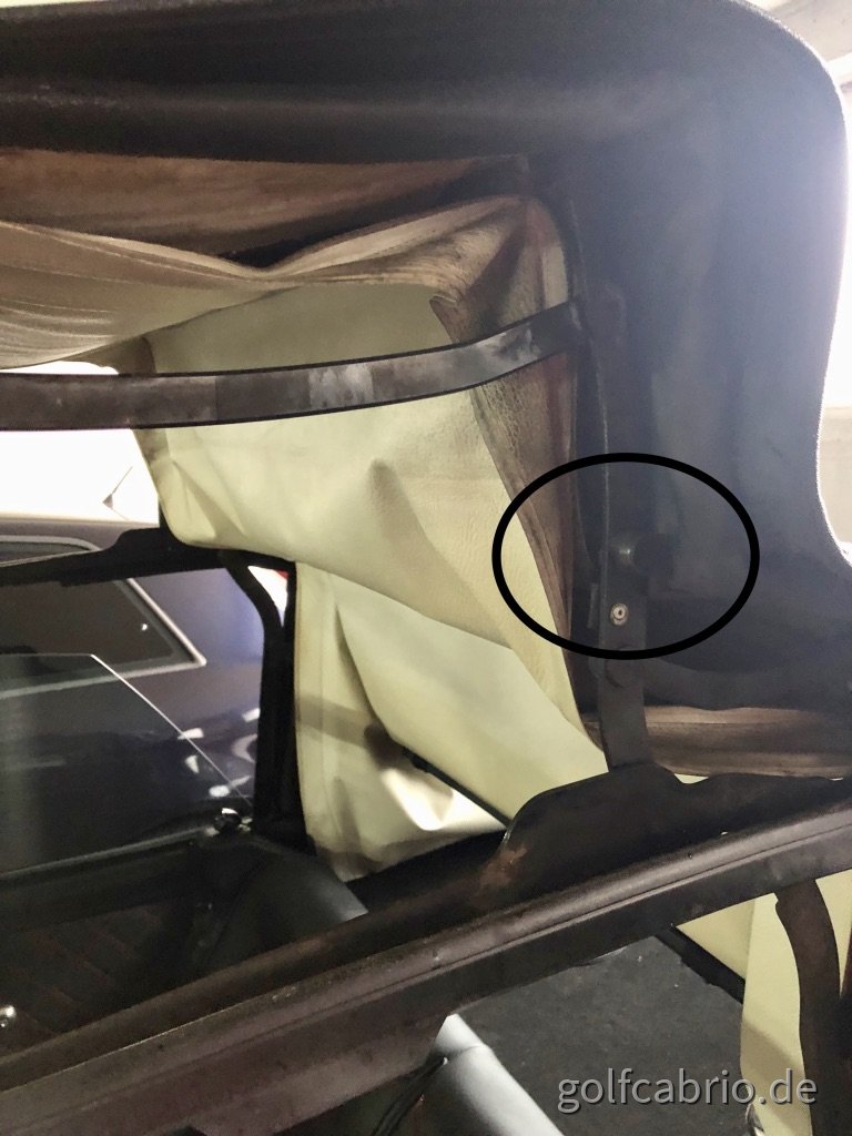

  • Ich vermute, dass dieses Teil noch vorhanden ist, aber das Schaumgummi ist nicht mehr zu sehen. Auf der Beifahrerseite sieht das Teil genau so aus, dort ist allerdings kein Spalt vorhanden. Werde das Ersatzteil einfach mal bestellen. Danke für Deinen Hinweis.
  • Ich glaub Du hast recht, das ist das Plasikteil.
    Leider find ich grad kein Bild von der Stelle, wo man das mal sieht.
    Auf deinem Bild sieht man am dem unteren Teil vom Gestell Reste davon, kann das sein?
    Hatte schon einige Verdecke gemacht da fallen die Schaumstoffstücke dann spätestens ab, wenn man die Dichtungen rauszieht.
  • Ja es scheint der Rest der Abdeckung zu sein. Wird die nur aufgesteckt oder wie bei Classic Parts dargestellt genietet? Am Ersatzteil sehe ich nur eine weiße runde Markierung, aber laut Abbildung ist sie an dieser Stelle "gelocht" :shrug:
