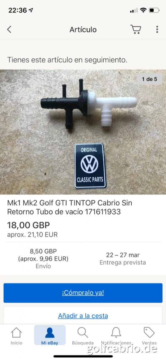

Müsste dies passen. Bei EBay gibt es mehrere.

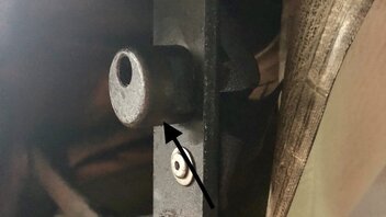

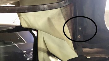

Es gibt im Dachrahmengestell li. + re. eine Exenterschraube mit der die Neigung ausgeglichen werden kann. Man sieht diese Schraube wenn das Dach ca. 45° geöffnet wird ungefähr Nähe B-Säule. Der Exenter ist nicht sehr groß und wird von der Innenseite, ich glaube 10er Schlüssel, leicht angelöst. Nun muß man rausfinden in welche Richtung gedreht werden muß um die Neigung zu verändern. Hier sollte man mm-weise vorgehen und das Dach jedesmal schliessen um zu sehen ob eine Veränderung etwas gebracht hat.
Hola
von mir herzlichen Dank.Durch diese Schraube(13er) hat sich mein Problem gelöst.

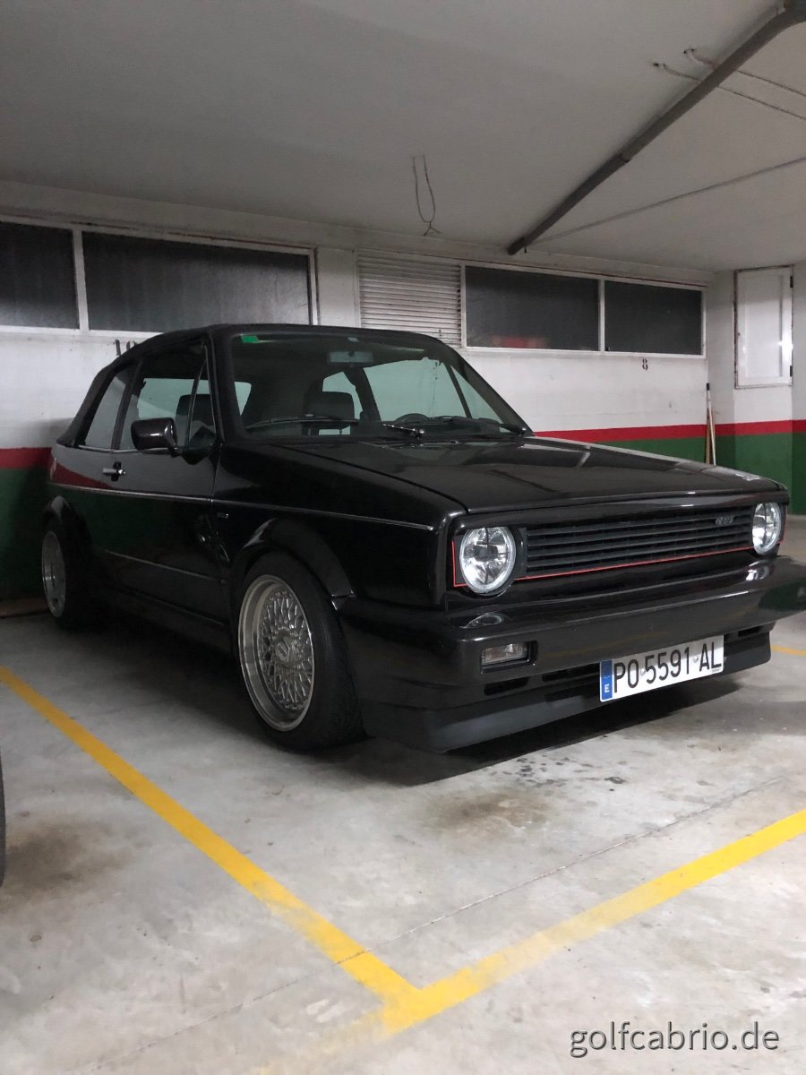

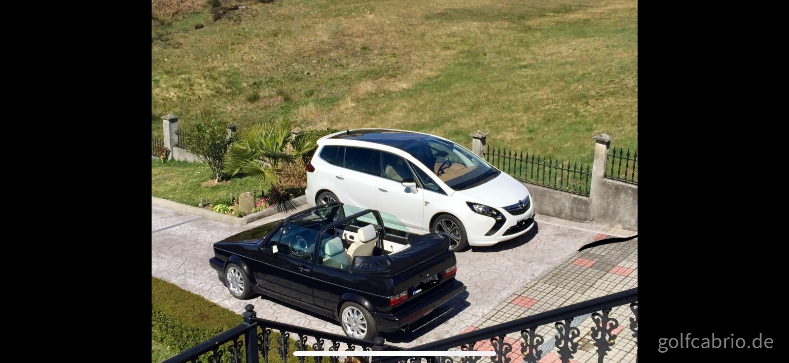

Der andere spanischesieht so aus wie auf dem Foto1 und 2(bei den 2 sind die TÜV Plaketten der ganzen Jahre . Dies ist die alte Version der neue ist vom meinem Zafira(Bild3). Der Schein sieht anders aus. Und mit dem H&R Federn mit bilstein Stoßdämpfer sagt der TÜV nichts da angeblich ist dies die Orginal Höhe( bin ich nicht der Meinung aber sag nichts dazu. Komme seit 4Jahren so durch den TÜV. Bild 5 unser Sommer Auto und unser Urlaubs Auto für die Deutschland Touren.
