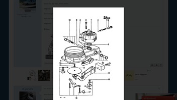

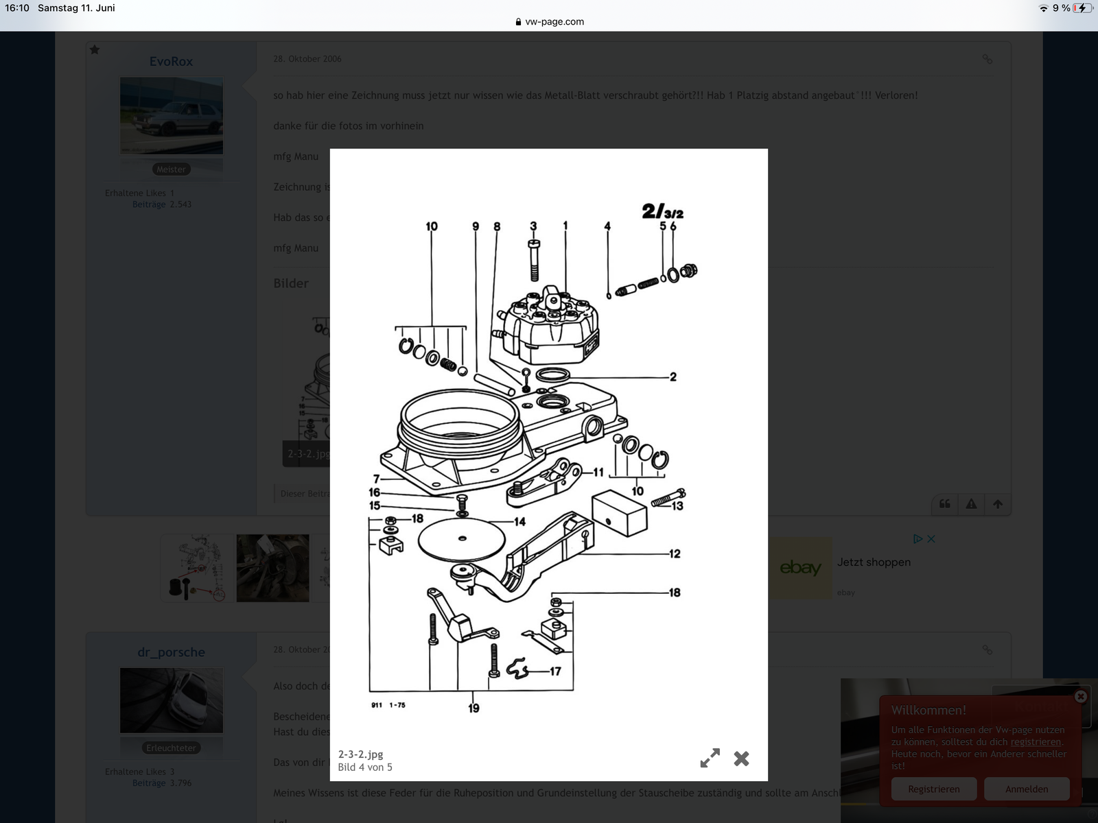

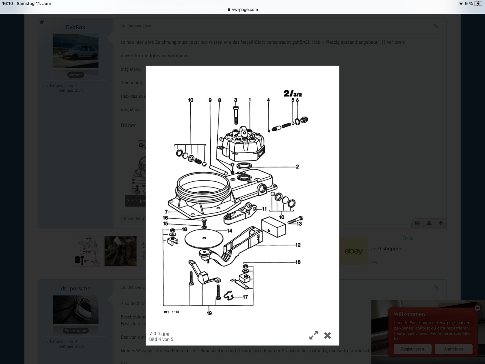

    nachdem ich mir das Druckmesseset gekauft habe ,konnte ich heute die Drücke prüfen.
    Steuerdruck Kalt liegt bei 1-1,5 Bar
    Steuerdruck warm liegt bei fast 4,0Bar
    Der Haltedruck fällt von 4,0 Bar innerhalb 60 sec. bis auf 1 Bar ab .
    Somit kann ich den Fehler mal eingrenzen auf den 40 Jahre alten Druckspeicher oder die Dichtung (4) im Mengenverteiler die vor der Schraube sitzt und dazwischen die Feder(weiß nicht genau wie das Teil heißt.
    Gruß Michael
