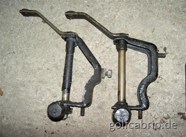

  • Vielen Dank, habe mit der Nummer von der Umlenkwelle noch eine Auktion gefunden, in der ein Lagerbock mit umlenkwelle angeboten wurde. Damit müsste ich ja dann auf der sicheren Seite sein.
  • Hab das Cabrio heute abgeholt, hab bei dem ausgebauten Lagerbock und der umlenkwelle keinen großen Unterschied zu den neuen Teilen gesehen. Nur die alten lagerbuchsen waren schon ziemlich verdreckt.
