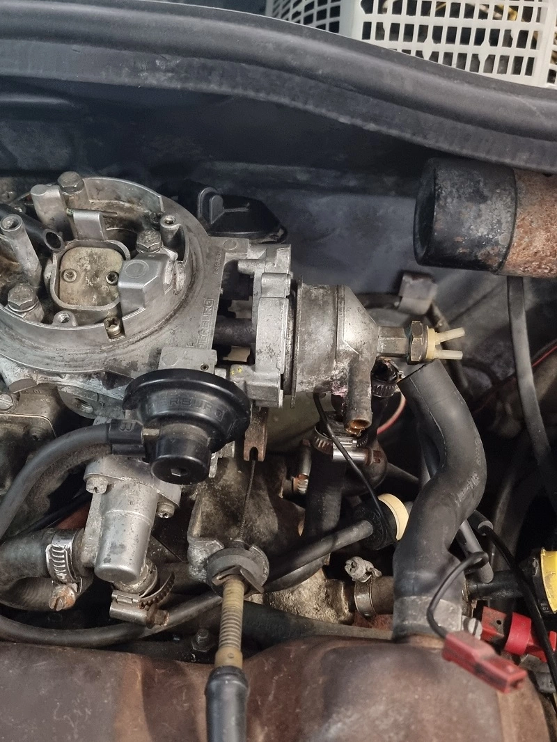

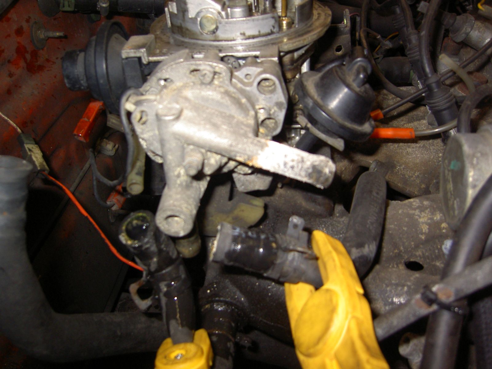

  • So, gerade nochmal mit dem Deckel befasst und ihn (hätte ich vorher mal machen sollen) einmal komplett demontiert
    Das Bild zeigt, wie er montiert sein müsste, damit die Klappe, bis auf einen Spalt, geschlossen wäre.
    Passt mit den Wasseranschlüssen überhaupt nicht mehr.
    zudem kommt, dass der Zahn der Zeit an dem Teil genagt hat
    Jetzt ist auf dem Teil nicht einmal eine Teilenummer und ich habe im Netz auch noch keinen mit dem Anschluß der beiden Druckschläuche gefunden.
    Auf ruddies-berlin bin ich bisher auch nicht fündig geworden. Oder ich bin blind, was ich nicht ausschließen möchte.

  • Die Wasseranschlüsse lassen sich verstellen. Allerdings hast Du da wo ich die Schraube dafür vermutet hätte das Thermozeitventil drin. Vermutlich mußt Du das dafür abschrauben - aber auch nur wenn Du dann neue Dichtungen hast. Wenn es überhaupt auseinander geht bzgl. dem abgefressenen Teil =O !
    Auf dem Ersatzteilblatt kann man da gut erkennen. Nr. 26 mit Teil F und Nr. 32
    Weiter unten sind dann die verschiedenen Teile für die Nummer 26 aufgeführt. 258, 331, 227 - eine dieser Nummern sollte am Teil mit der Feder erkennbar sein. Ohne die kein richtiges Ersatzteil.
    PIERBURG 2E2 Ersatzteilliste+Kennblatt
    Wobei, war es nun ein 2E2? Wenn nicht - andere Seite aber selbes Prinzip ^^ .
  • Es ist nicht das Thermozeitventil, es ist das Thermoventil welches zum Magermix gehört. ein Schlauch müsste zum Zündverteiler gehen. Da scheint schon viel gebastelt worden zu ein.

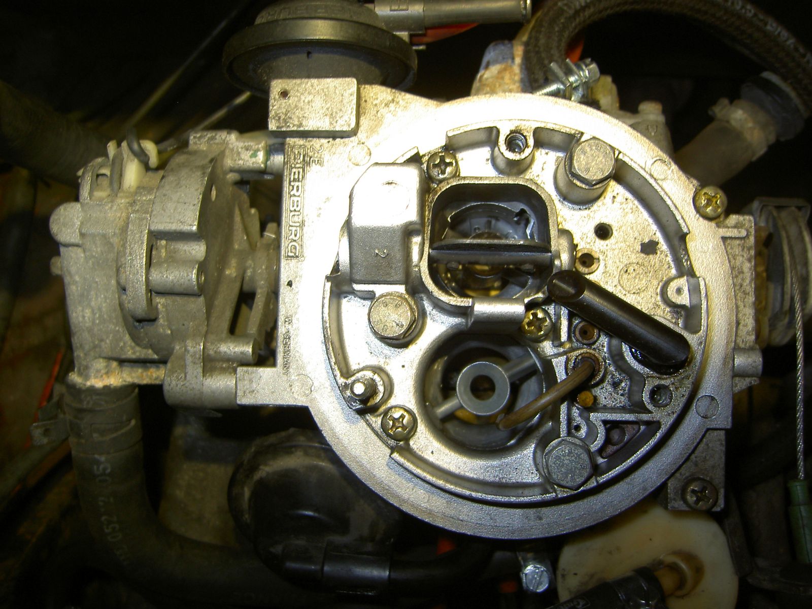

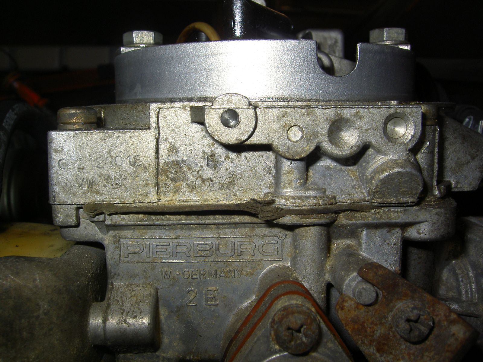

    Habe mir gerade mal die Nummer auf dem Deckel angeschaut. Dort ist eine 320 abgedruckt. Also eine komplett andere Nummer, als in der Auflistung. Auf dem Vergaser selber steht 2E
    Des Weiteren
    027129 016 H
    VW/AU 7 069

    So wie ich das sehe hast Du den falschen Starterdeckel.
    Grüße
    Dirk
  • 320 ist für den Vergaser 027 129 016 P -> RE Motor mit Automatik. Dein H ist für Schaltwagen. Dort müßte es die Nr. 305 sein lt. VW, Teilenummer 027 129 191 F.
