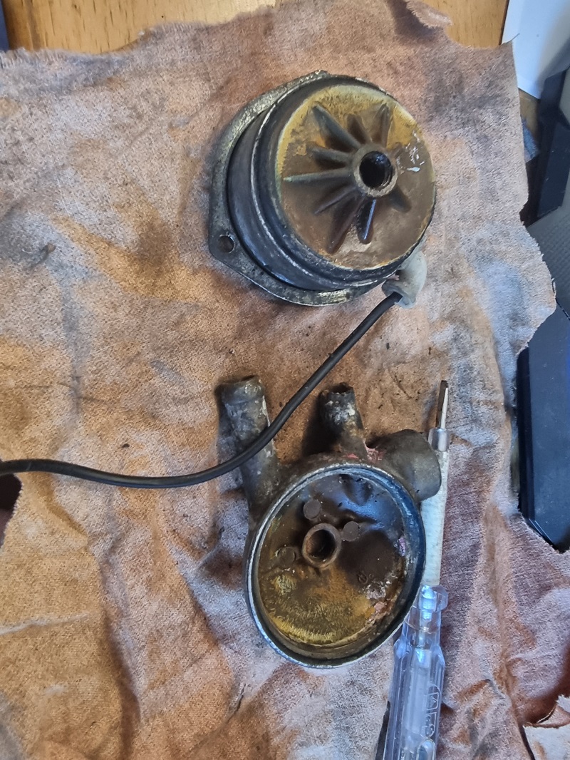

    Nun ist der Deckel ab:
    Ich würde mal sagen, dass da jemand schon einmal dran war. Anstatt einer Dichtung, wurde der Deckel aufgeklebt. Was das losmachen nicht gerade einfacher machte. Die Tage geht es dann mal ans ausprobieren am Auto, da ich ja jetzt die Anschlüsse drehen kann

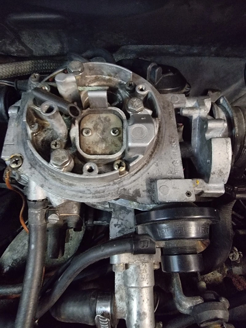

    Du kannst es doch ganz einfach probieren. Nimm einen Gegenstand und stecke ihn in die viereckige Aufnahme der Feder. Dann drehst Du in Richtung Spannung. Steigt die Federspannung an? Schraube doch mal das Vergaser Oberteil ab, dann siehst Du ob die Klappe irgendwo hängt
    Verstehe ich nicht ganz. Die Starterklappe ist absolut freigängig. Die viereckige Aufnahme ist nach meiner Ansicht an der total falschen Stelle. Wenn man die etwas verstellen könnte, dann würde es passen

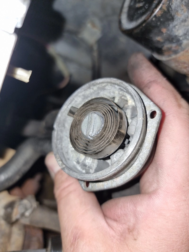

    So, gerade nochmal mit dem Deckel befasst und ihn (hätte ich vorher mal machen sollen) einmal komplett demontiert
    Das Bild zeigt, wie er montiert sein müsste, damit die Klappe, bis auf einen Spalt, geschlossen wäre.
    Passt mit den Wasseranschlüssen überhaupt nicht mehr.

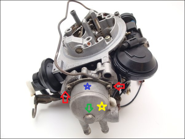

    Ich kann bei Dir auf dem Bild die viereckige Aufnahme für den Hebel gar nicht erkennen.
    So schaut es auch bei mir aus :
    https://i.ebayimg.com/images/g/~5cAAOSwti5ck5Q~/s-l1600.jpg
    Hier ist noch ein Bild vom Starterdeckel.
    Wenn du deinen montierst, spannst du dann die Metallschnecke vor? Und wie steht deine Drosselklappe nach der Montage?

    Das Bild zeigt es mit Vorpannung:

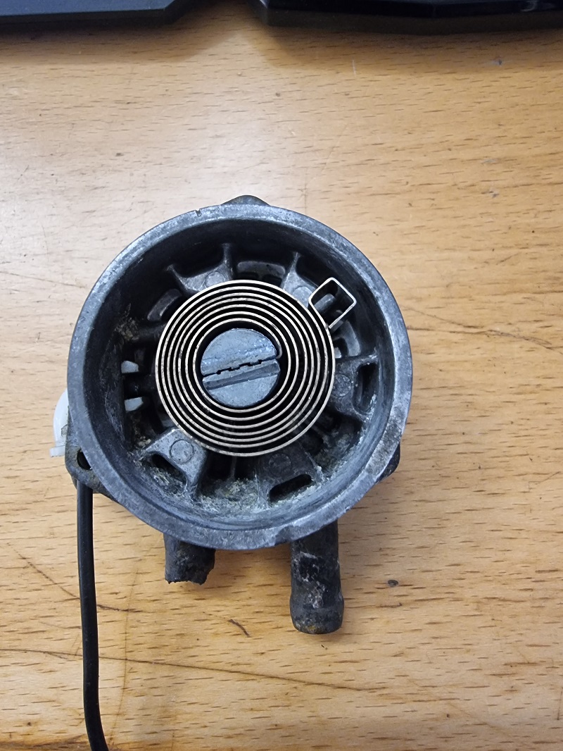

    Das Bild hier zeigt den Starterdeckel, wenn er demontiert ist. Ich habe aber keinen Vergleich, ob er kaputt ist oder so
    Verstanden habe ich auch, dass im vorderen Teil eine Unterdruckdose sitzt, die eigentlich die Drosselklappe etwas bewegen sollte. Daher tendiere ich zur Variante mit der Vorspannung.
    Oder gibt es da noch irgendeine Einstellmöglichkeit?

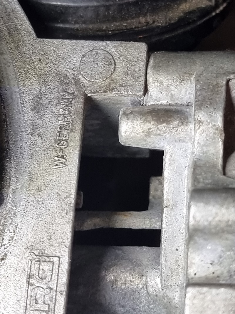

    Dann ist mir aufgefallen, dass die Klappe sich überhaupt nicht schließt. Sie hat immer diese Position (siehe Bild)
    Ist das Normal?
    Bewege ich sie per Hand, dann geht die Drehzahl runter.
    Nicht, dass da etwas am Gestänge/Mechanik der Klappe im Eimer ist.
