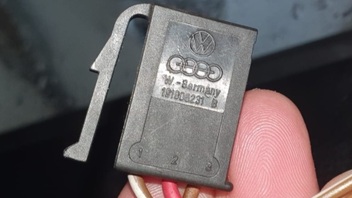

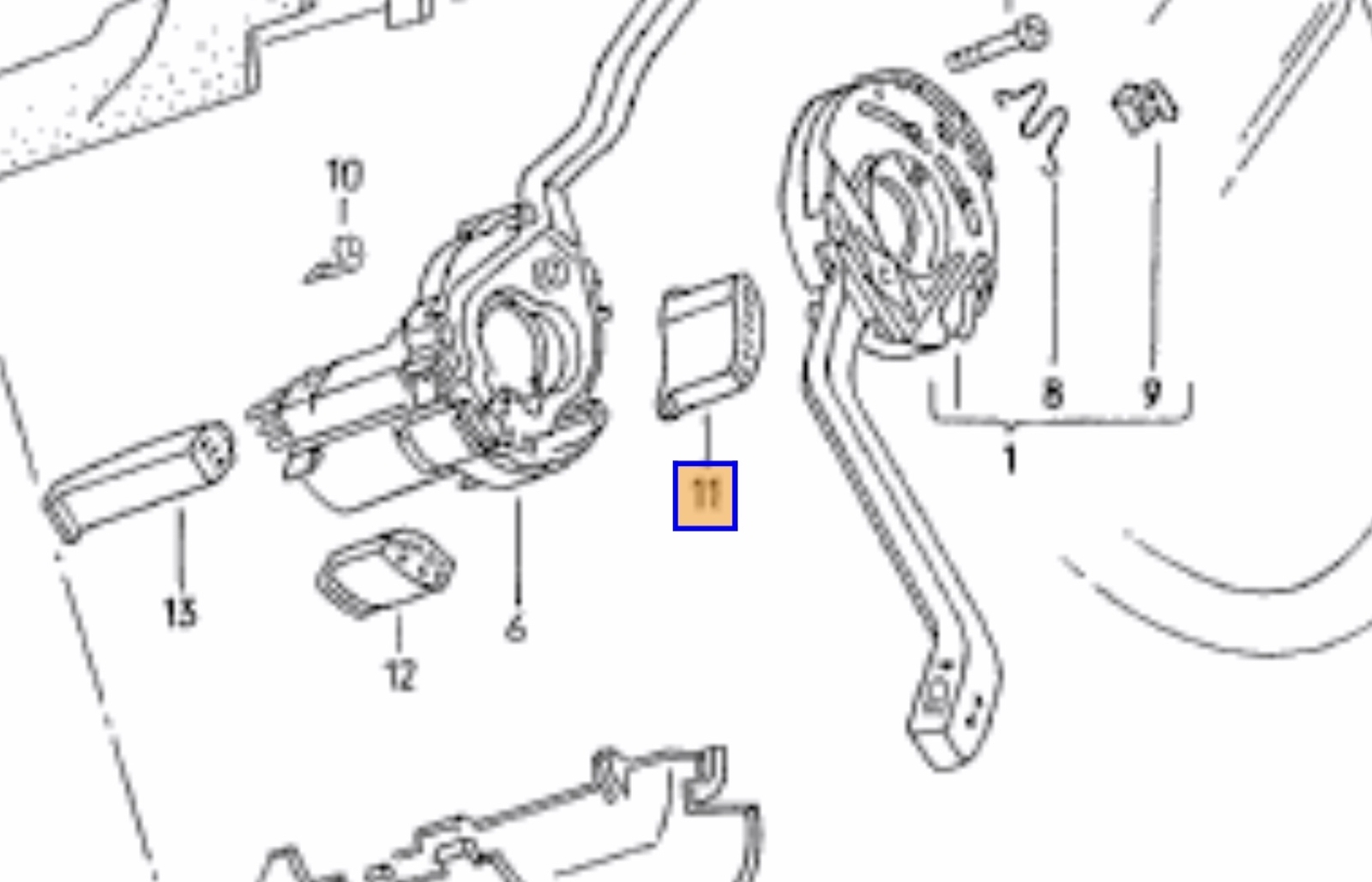

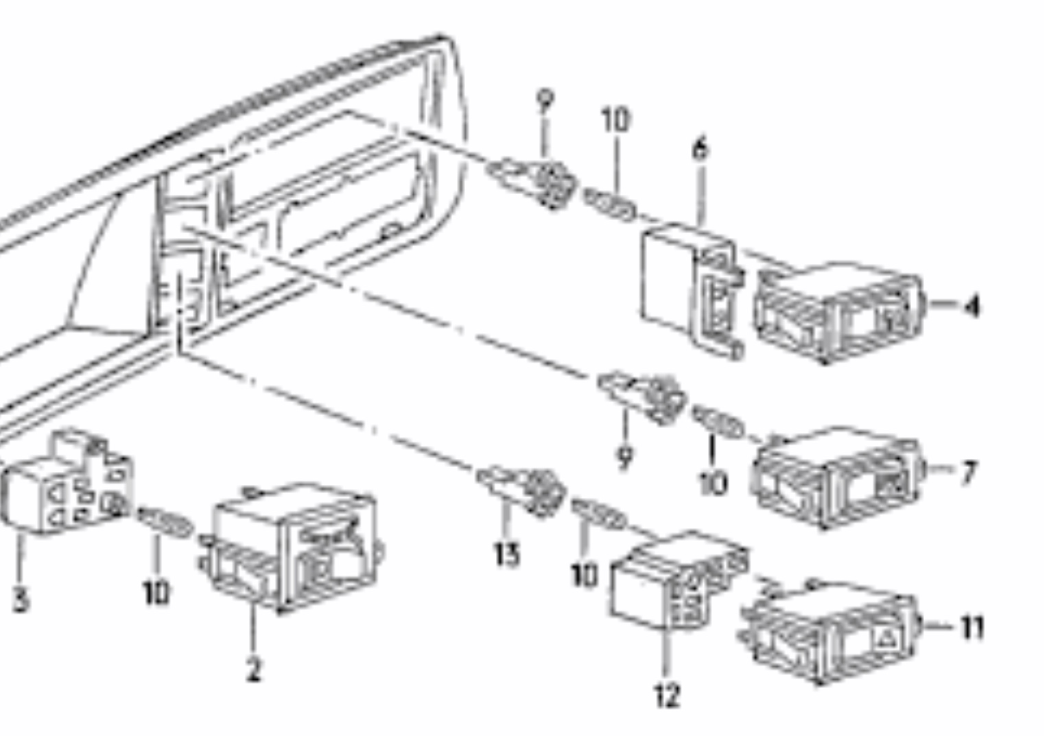

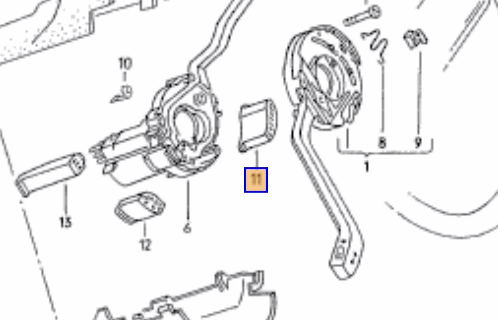

    Muss bzw, möchte beim Stecker vom Warnblinker und der Heckscheibenheizung ein paar Kabel neu crimpen, genauso benötige ich Kontakte für die Stecker im Lenkstock, ist auf den Bilder zu sehen.
    Also Kontakte für Stecker 12 und auf dem 2ten Bild Kontakte für Stecker 11 und 12
    Wo bitte gibt’s die zu kaufen?

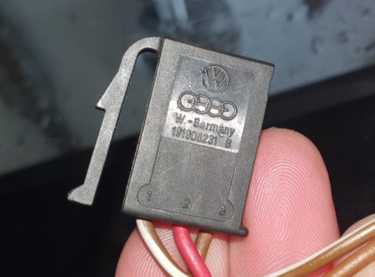

    Die für den abgebildeten Blinkerschalter:
    Steckergehäuse, Blinkerschalter
    de.hoffmann-speedster.com
    ...könnten die sein die auch in den ISO-Stecker passen:
    Sicher bin ich mir leider nicht.

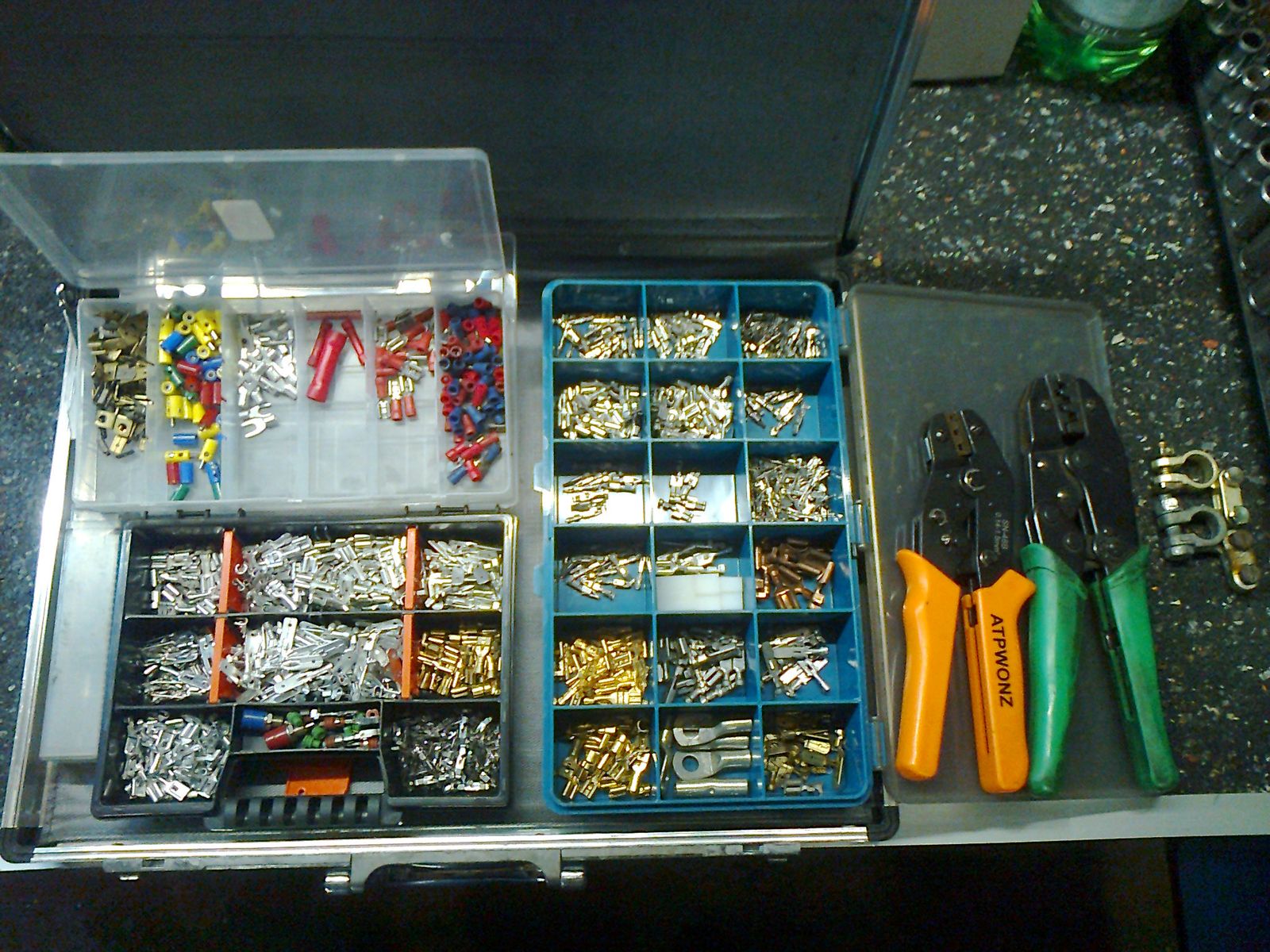

    Auspin- und Crimp-Zangen hast du ? :saint:

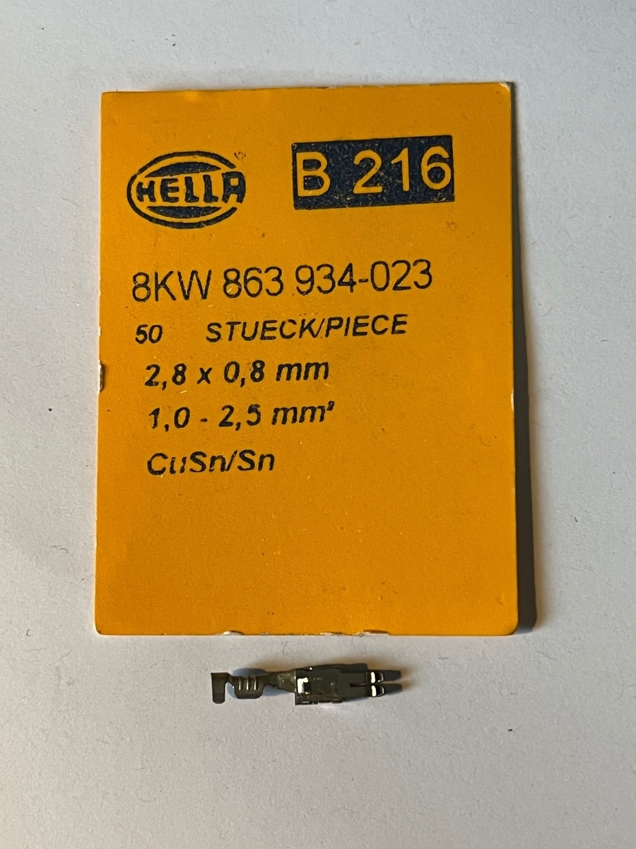

  • DIe für den abgebildeten Blinkerschalter:
    in dem Blinkerschalter Stecker sind keine JPT 2,8mm sondern die Flachstecker 2,8mmx0,8mm als Beispiel.
    Hab ich gestern erst neu machen müssen. Erkennbar an nur einer Nase zum auscrimpen und der Steckerbreite der Aussparung.

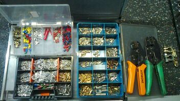

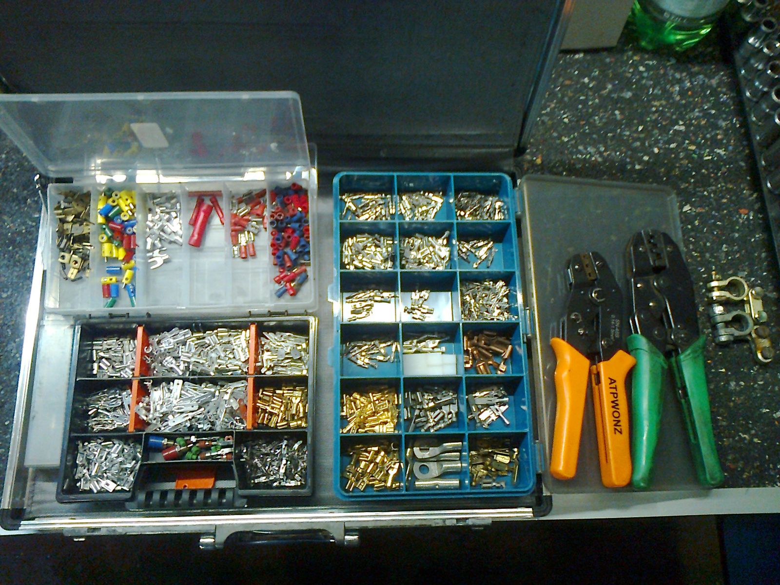

    Die Quadlock hab ich im Sortiment bestellt, also wenn’s noch weitere gibt und du Großpackungen hast, nehme ich gerne welche ab...lieber haben als brauchen 😉
    Die üblichen aus Phoenix link mit den 470 Teilen hab ich allerdings zu genüge, brauch also eher die VW spezifischen Teile 😂👍

    PHÖNIX das schaut bei mir ähnlich aus, ich hab auch jede Menge Vorrat an Edelstahl Schlauchklemmen organisiert, zum Teil sogar aus dem Bootsbau, Salzwasserfest 😂
    Diese Übersicht Seite die sgjp77 gepostet hat ist auf jedenfall auch super hilfreich und von possat kann ich hoffentlich noch die Stecker für den Lenkstock bekommen 😃👍

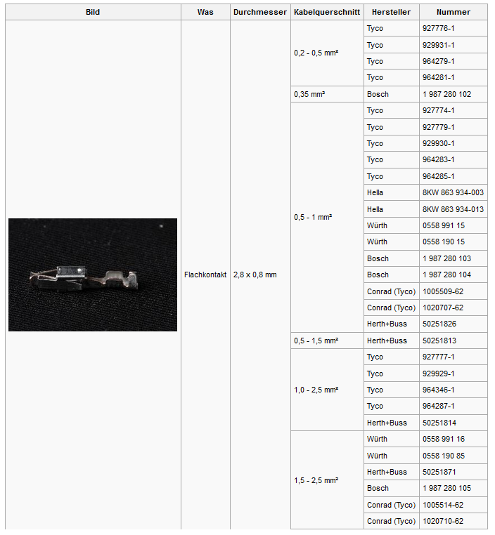

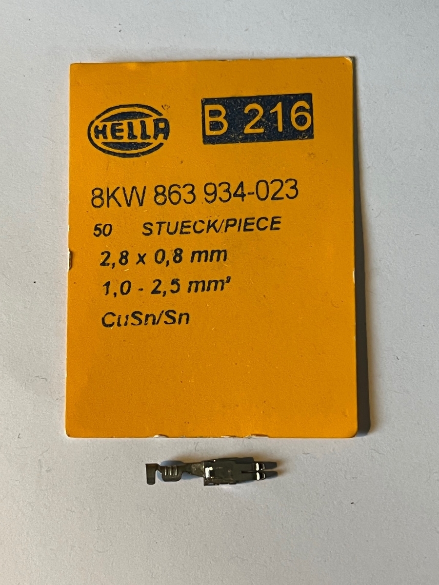

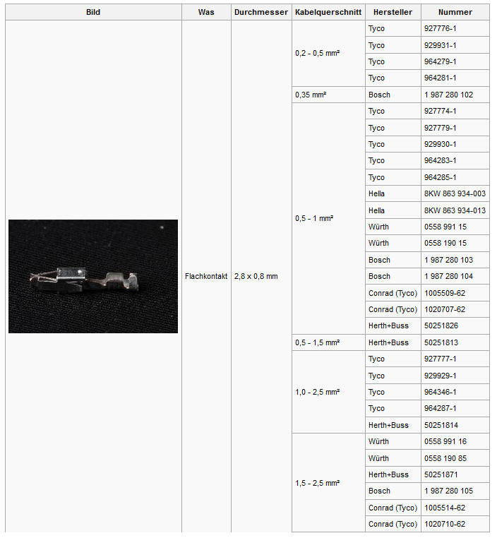

  • Für die 11 (171 953 633) und die 12 (171 953 635 A) sind es
    000 979 105 E und 000 979 106 E
    Und das sieht nach den ganz normalen 2,8er mit Rastnase aus:
    https://www.vag24.de/Flachkontakt-2…erschnitt-10-mm
    Macroconn crimp terminals for repair wire 000979106E (6 pcs)
    Macroconn set of 6 crimp terminals (pins) for repair wire 000979106E (000 979 106 E, 000-979-106-E, 000979106). It is suitable for making repair wires for your…
    www.amazon.com
  • Hallo Marc
    Stell bitte ein Foto von dem Steckergehäuse ein. Dann kann ich nachsehen, welche Kontackte du benütigst.
    MfG
    Hartmuth
