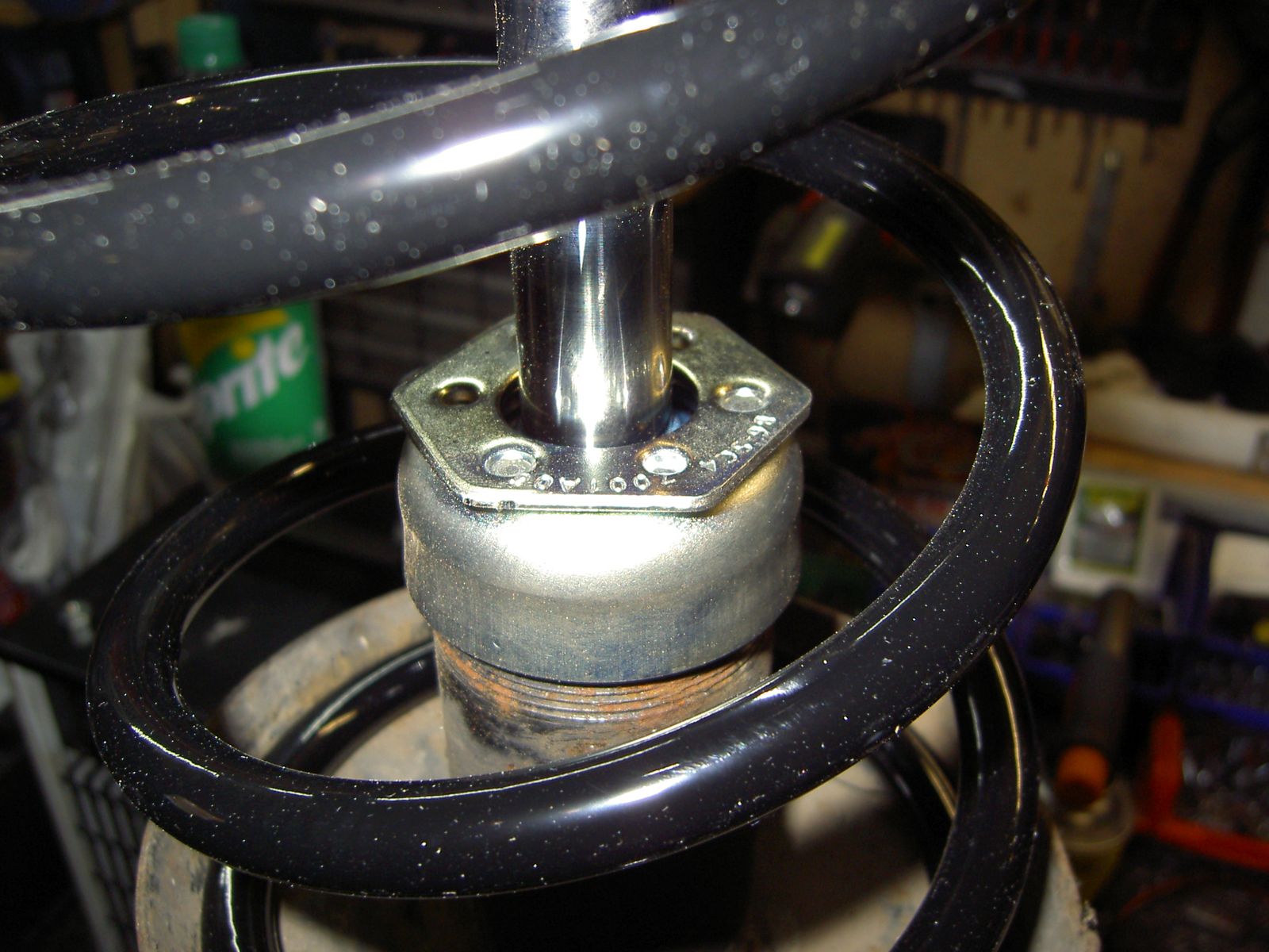

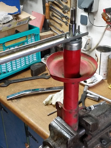

    Kannst Du mir sagen wie die Überwurfmutter aussieht? Bekomme ich die mit nem Schraubenschlüssel los? Habe gelesen dass die mit 150Nm wieder festgezogen wird.

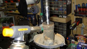

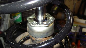

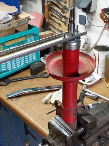

    Habe gerade kein besseres Bild zur Hand, das ist die silberne oben am Federbein:
    Grüße, Jens
  • PHÖNIX
    Golf Cabrio IG e.V.
    Reaktionen
    7.441
    Beiträge
    6.547
    777
    Karteneintrag
    ja
    Wohnort
    Tief im Wes-te-hen...

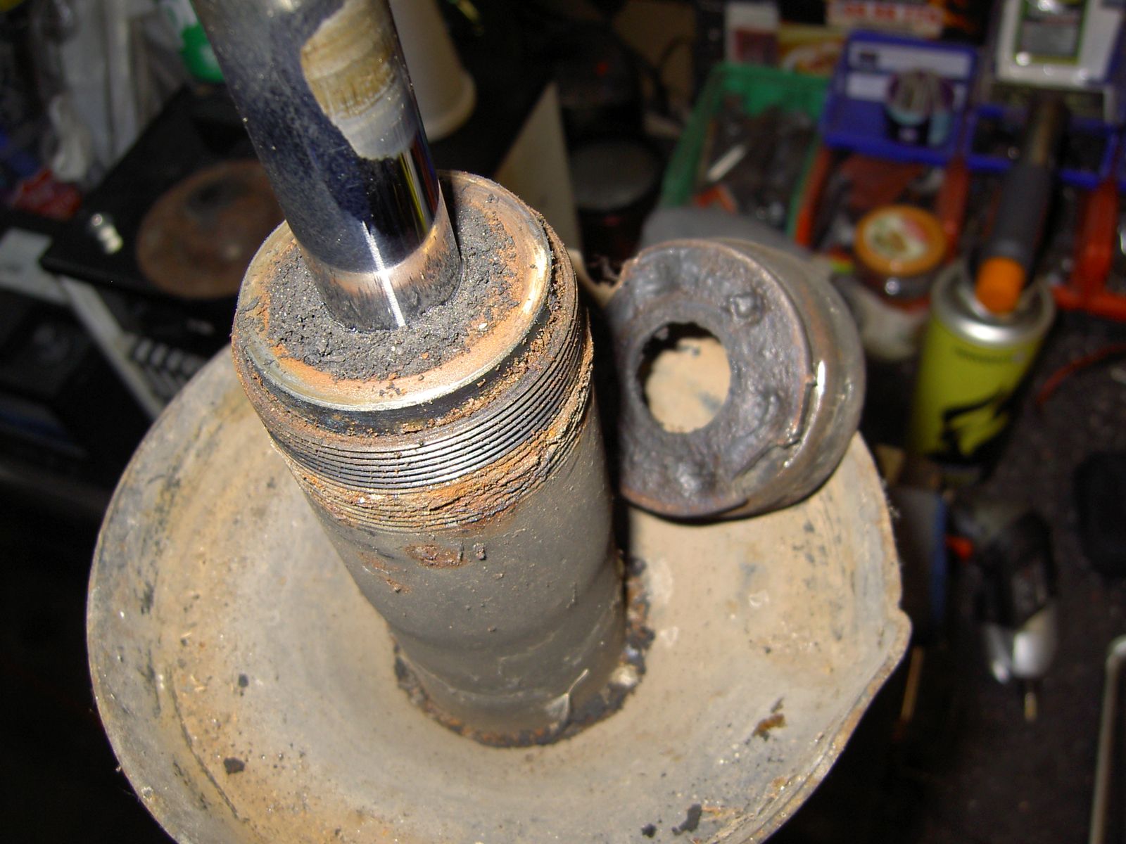

    • 5. Mai 2022 um 21:37
    Nettes Werkzeug gebastelt - ich mag Eigenbauten :thumbup:

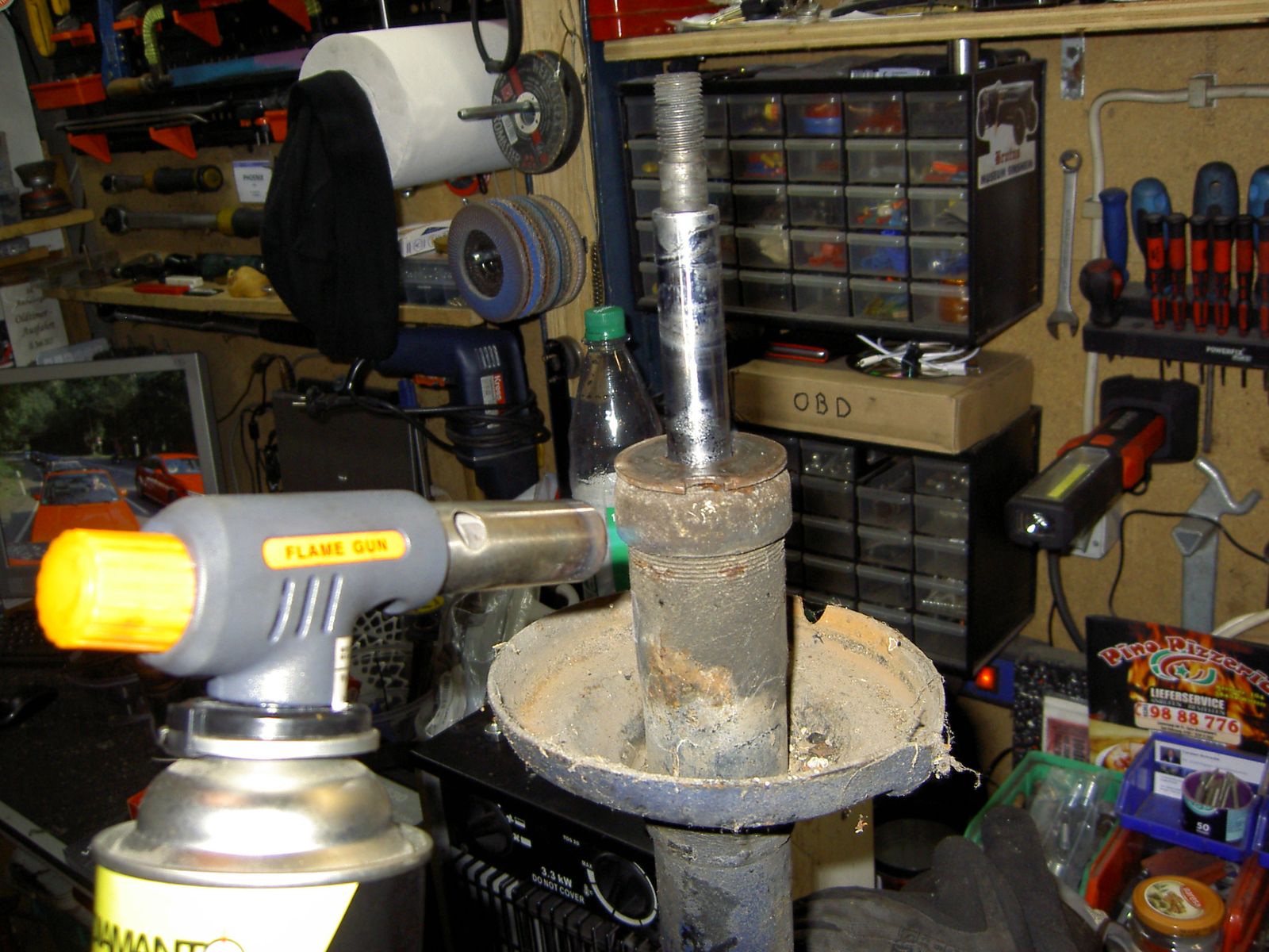

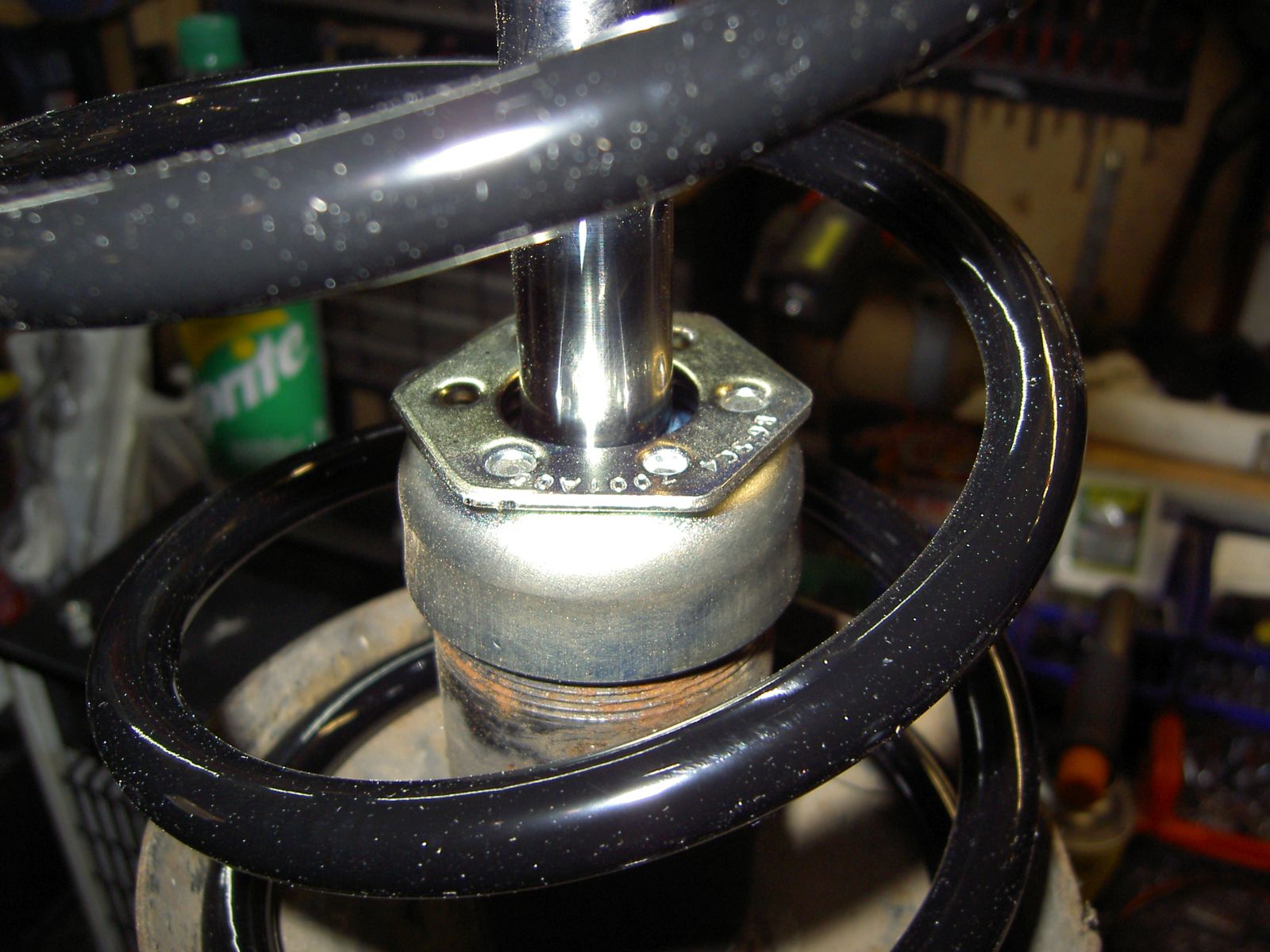

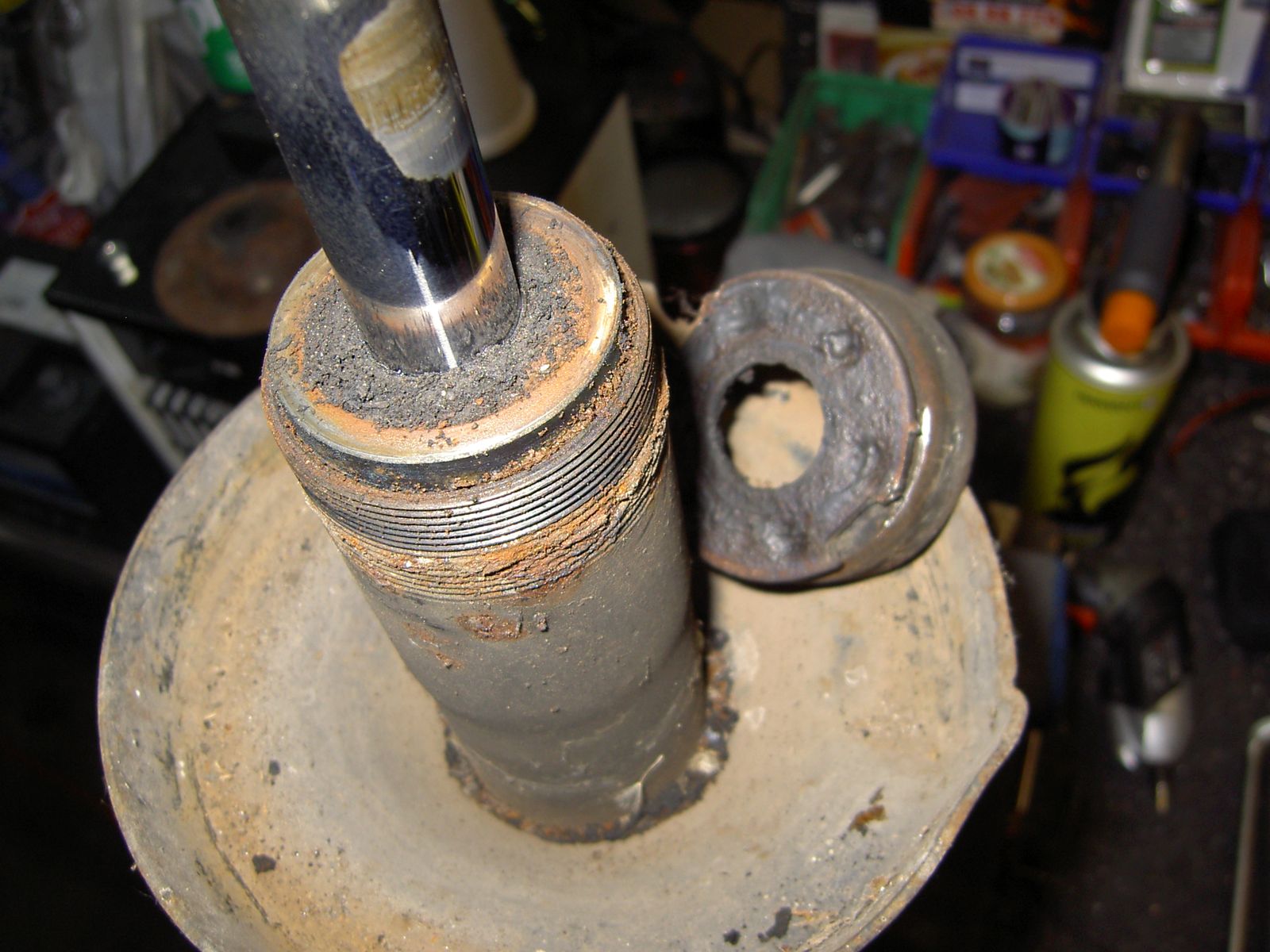

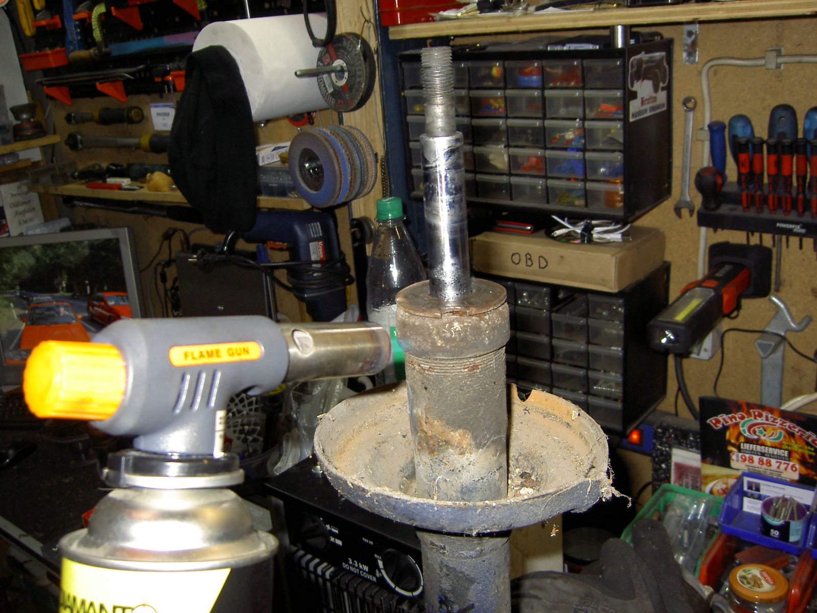

    Flamme:
    Oh Schreck:
    Und so sieht das Ding neu aus:
    Bitte vor der Montage das Gewinde schön mit der Drahtbürste säubern :wink:

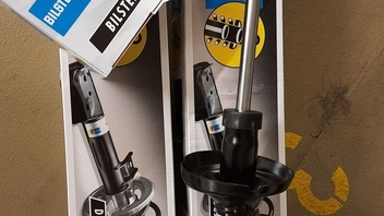

    • 13. Mai 2022 um 08:46

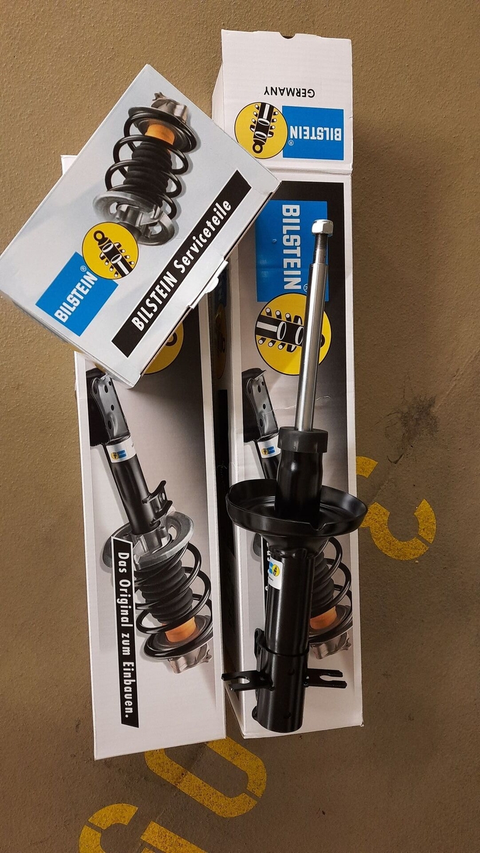

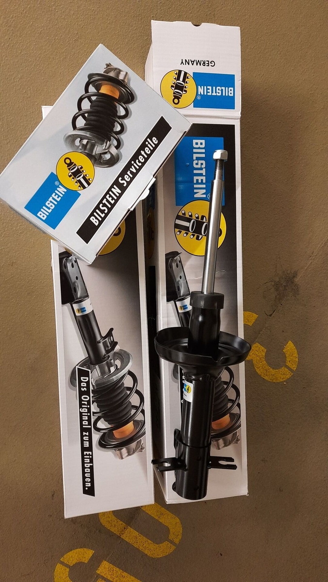

    Habe für 70 Euro pro Stück nun komplette Bilstein B4 genommen. Der Preis war einfach zu gut, was soll ich dann für 40 Euro pro Stück ein Öldämpfereinsatz nehmen.
    Welche Standardfedern sind empfehlenswerter, Bilstein B3 Serienersatz oder Lesjöfors?
